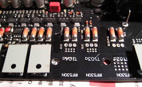

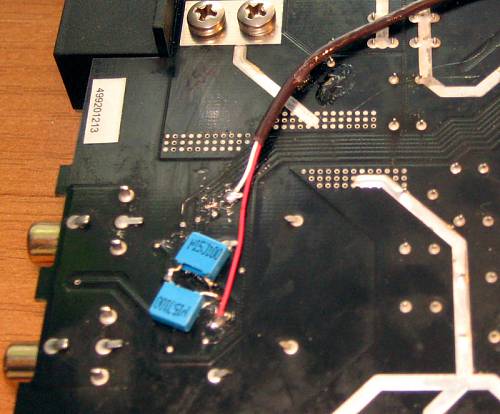

Разделительные конденсаторы заменены на неполярные Ничиконы, причём их оставлено только два, а третий заменён аудиофильской перемычкой:

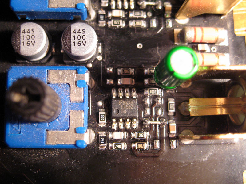

Микросхемы входного каскада заменены на LM4562, это проверенный метод убирания «простыни» со звуковой сцены. Провёл сигнальные линии от входных каскадов к усилителю экранированным проводом из чейнджерного кабеля Кенвуд. Кстати, самый нормальный маленький экранированный межблок для внутриприборной разводки.

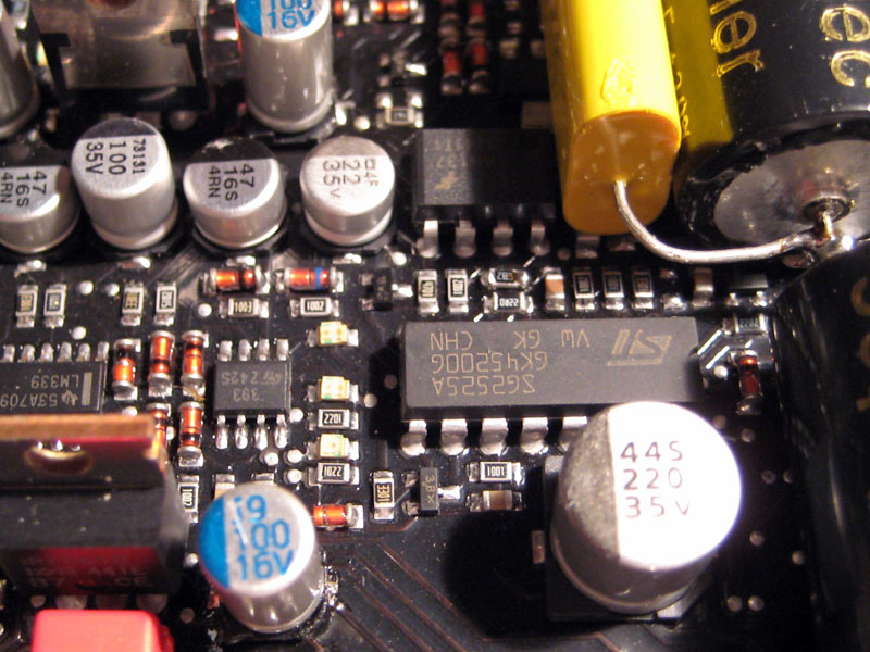

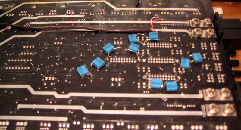

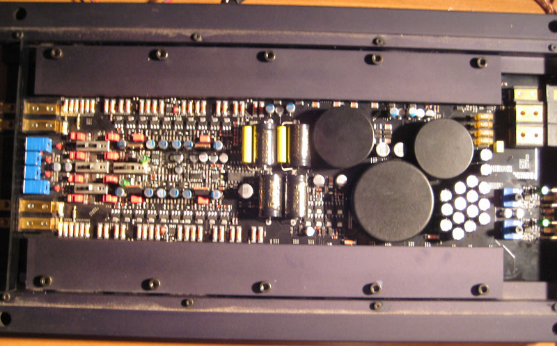

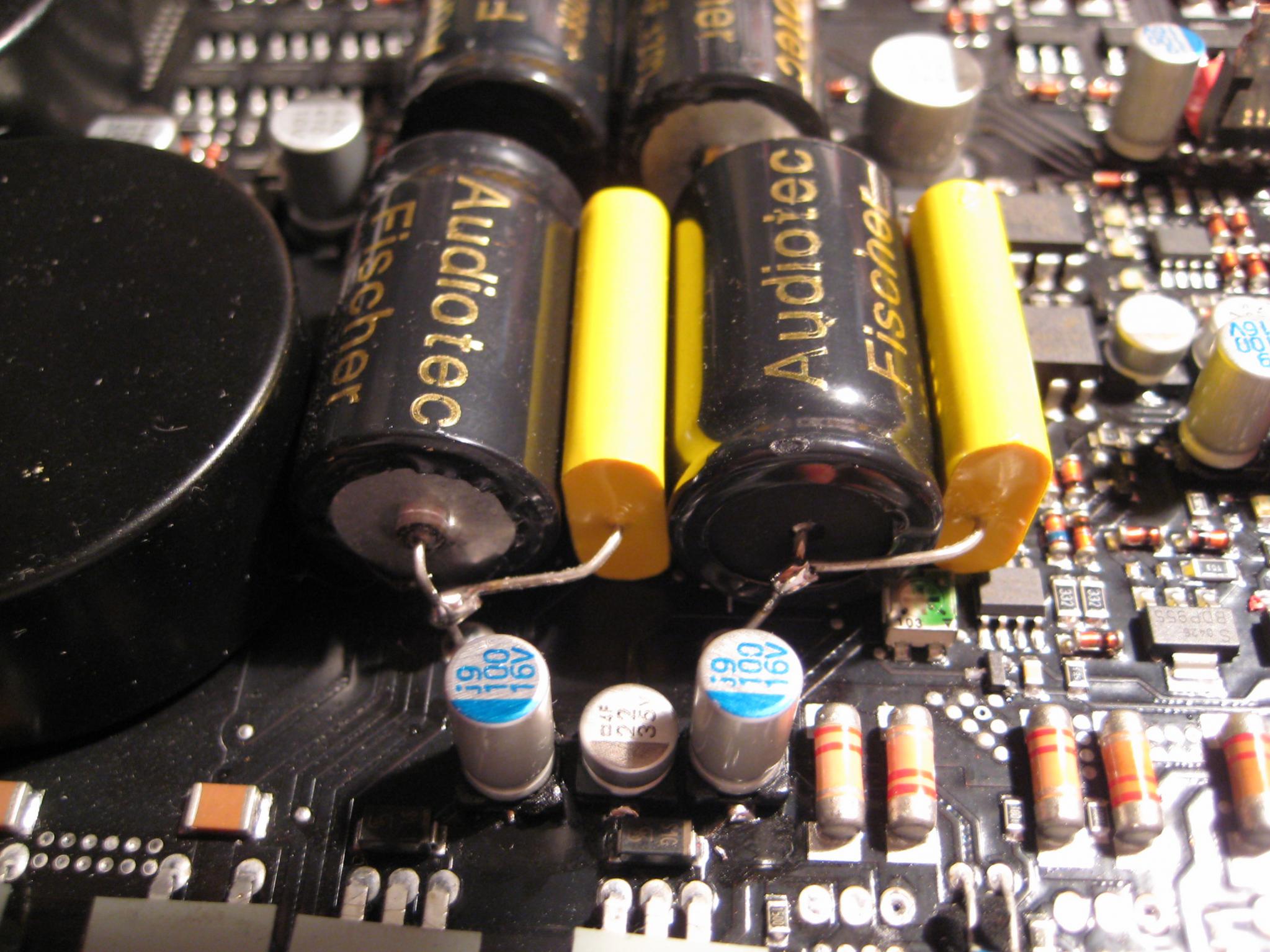

На всех операционниках по питанию поставил плёночные блокировочные конденсаторы Панасоник. Конденсаторы фильтра на входе преобразователя 470мкф 35В не стал менять – просто не было ничего, превосходящего имеющиеся на проядок по параметрам в наличии (вот он, коварный кризис).Также зашунтировал силовые конденсаторы выпрямителя плёнкой:
Название: Конденсаторы питания3.jpg
Название: Конденсаторы питания4.jpg

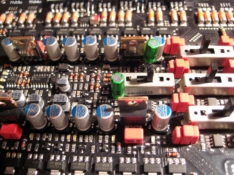

Для получения лучшей атаки заменил все электролиты в усилителе мощности на полимерные:
Название: Замена конденсаторов.jpg

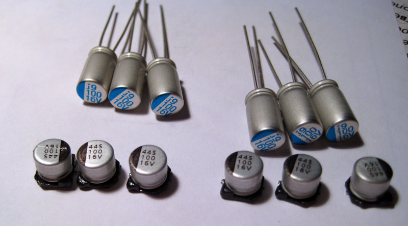

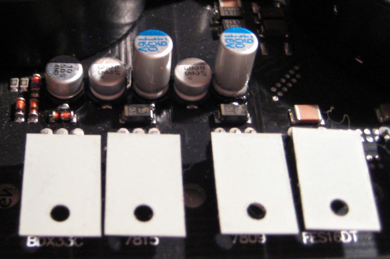

Они имеют намного меньший ESR и отдают в нагрузку болший импульсный ток. Для установки на места СМД конденсаторов вытащил из родных конденсаторов изолирующие прокладки:
Название: Замена конденсаторов усилителя.jpg
Также заменил электролиты на стабилизаторах дополнительного питания. Жаль, что полимерных конденсаторов нет на напряжение 35В, а то бы поменял ещё четыре высоковольтных:
Название: Конденсаторы питания2.jpg

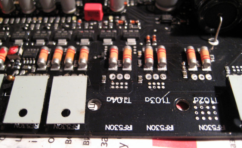

Самое главное решение принять было непросто. Дело в том, что я привык добавлять и изменять, а здесь для достижения лучшего результата пришлось отнять. Речь о выходных транзисторах. Я понимаю, что шесть транзисторов нужны для работы мостом. Каждый работает в пределе шести ампер. Но у каждого транзистора есть входная емкость по 0,8нф. А на выходе каскада раскачки установлены резисторы по 150 Ом. При работе шесть затворов и этот резистор составляют фильтр на 200 килогерц! Непорядок. Заменил резисторы перемычками (там для каждого отдельного транзистора есть ещё противовозбудные резисторы в затворах тоже по 150 Ом). Выпаял все 24 транзистора и с трудом из них подобрал четыре тройки выходников. Пусть поют хором, а не в разнобой. Три транзистора с головой достаточно, чтобы контролировать самые непослушные мидбасы. А транзисторы Helix не подбирает даже в верхней линейке усилителей!

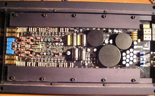

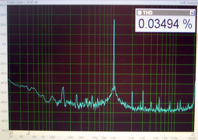

Вот спектр искажений настроенного канала:

После прогрева и прослушивания оказалось, что музыкальные пристрастия усилителя не изменились. Да, звук стал намного чище, прозрачнее, ушла замыленность, стало больше контроля динамиков, улучшилась атака. Но заменить певучесть драйвом никак не получилось. Видимо, фирменный «хеликсовский» звук получается в результате принципиальной схемотехники строения усилителя, а она у всех серий сходная.
