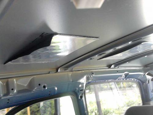

Старый 15.05.2011, 13:07   #91
По умолчанию Re: Наружная и внутреннея филенка двери кто как укрепляет ?
Сообщение от Сергей Троицкий Посмотреть сообщение
что касается Лацапеда, то все потуги по основательному усилению небольшой по площади и уже достаточно укрепленной с завода
Это самообман. Вот вчера делал шумку крыши, так сказать, воевал с призраком саба
И вот тебе образец "достаточно укрепленной" шумки с завода.
Вот такая картина предстала перед глазами у меня, когда я снял обивку крыши на своем авто. После чего сразу стало ясно почему меня появлялся фантом саба.
После того как сделал вибро-шумоизоляцию на 2/3 поверхности крыши - фантом саба пропал. Сегодня буду доделывать оставшуюся 1/3 так как вчера не хватило материалов, чтобы закончить.
Старый 15.05.2011, 13:08   #92
Почему же самообман?!
Это реальность. Сам с таким же сталкивался.
Вот только дверь и крыша как-то очень слабо вяжутся в контексте этой темы... И все недоразумения, возникающие в двери и крыше, имеют между собой очень мало общего. Только резонируют одинаково.
И "лечится" это, как ты сам верно заметил, так же одинаково - добротной и основательной виброизолицией.
Но никто, заметь, не называет крышу пассивным излучателем, и не лепит туда швеллера и яичные соты...
Я называю ее пассивным излучателем и имено по этой причине у меня появлялся фантом саба.
Крышу не укрепляют так основательно по нескольким причинам:
- технологически это реализовать в домашних условиях очень трудно и затратно по деньгам,
- энергия передаваемая диффузором на пассивные излучатели ослабевает обратно пропорционально квадрату расстояния (если мне память не изменяет, но что-то в памяти такое осело, пусть меня поправят если я ошибаюсь). А теперь прикинь расстояние от диффузора мида до наружной филенки и до крыши.
Ну, если рассматривать в таком ракурсе, то - да, можно назвать и так. Но по сути этот эффект не является именно "пассивным излучателем" в привычном и общепринятом понятии этого определения. Это просто резонирующая на определенные частотах деталь со всеми вытекающими...
А я думаю, что не только поэтому. И не столько.
Как по мне, так и исходя из опыта других, для того, чтобы избавиться от призвуков, вполне достаточно (более чем!) основательной шумо- и виброизоляции.
И даже будь такая возможность, яичные соты и уголки на крышу не лепили бы в виду бесполезности.
