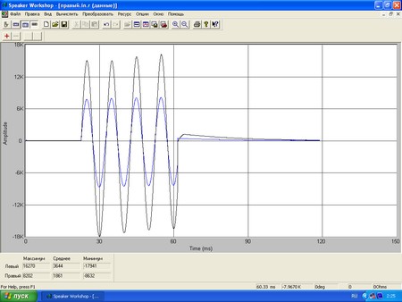

Старый 07.07.2010, 12:45   #44
Куряка
Аватар для Куряка
Регистрация: 30.03.2009
Возраст: 62
Сообщений: 2,269
Вы сказали Спасибо: 157
Репутация: 339
Да ...Век живи , век учись. Получились вот такие вот картинки. Для левого канала: чёрный -входной сингал, синий -выходной. Для правого канала : чёрный - входной, красный- выходной. Уровни выходного сигнала разные , потому что измерительный делитель на правый канал подключен не корректно, и на разных каналах он с землёй соединяется по разному.Облом дальше мудрить. Ясно, что правый канал инвертируется.
Последний раз редактировалось Куряка; 07.07.2010 в 13:03.

То есть, каждый излучатель (канал усиления) наилучшим образом проявит себя именно справа или слева, внося в общую "картину" то, что от него и требуется...
так я не пойму теперь...
исходя из картинок ниже - у Игоря правильно каналы усиления подключены?
и вообще - каковы практические действия из теоретических выводов?

Всё равно не могу врубится, почему "динамики идут в разные стороны, а акустическая фаза совпадает, потому что инвертирована доп ОУ в правом канале"? Насколько понимаю ОУ инвертирует фазу электрического сигнала. Не могу понять мозгами твои вышесказанные слова. Хотя по опыту знаю, что акустические фазы совпадают. Может я не правильно понимаю термин "акустическая фаза"? Факт налицо, а понять не могу.

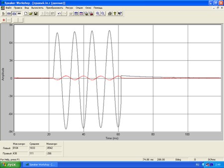

О пля, вылезли новые факты. Померял реакцию динамиков на левом и правом каналах. Оказалось, что сигнал с микрофона совершенно одинаковый. Т.е реакция левого и правого динамика совершенно одинакова, При подаче сигнала на левый и правый канал динамик откликается толчком вперёд (смотри картинка 1 в сообщении 44) Это не смотря на то, что с усилителя сигнал идёт в противофазе на правый динамик. Кто обьяснит? Р.С. Динамики подключены "+" к "+" и "-" к "-" в соответствии с маркировкой на выходе усилителя.
Последний раз редактировалось Куряка; 07.07.2010 в 17:26.

Вадим, всё понятно. Но не понятна физика процесса. Нужно обьяснение на уровне физики, а не ощущений.Или я неправильно провёл эксперимент в первом случае ( электрическая фазировка), или....? Расплав мозга. Где-то здесь закралась ошибка Наверное не корректное подключение всей цепи - генератор, правый-левый каналы усилителя, измерительный мост. Заметил, что при попытке измерить микрофоном сигнал с динамиков, при подаче сигнала на левый вход усилителя картинка на осфилографе такая-же как и картинка на рис 1 в сообщении 44. Подать сигнал отдельно на правый вход не смог, правый канал усилителя возбуждался на НЧ ( или ловил наводку 50 Гц ). Видно земли генератора ( звуковая плата компа) и правой линейки усилка не совпадают. При включении межблоков в оба канала возбуд ушёл. И правый динамик удалось измерять. О результате писал выше( сообщение 53). Завтра попытаюсь поиграться ещё раз с проверкой электрических фаз, разобравшись с землями на входе усилка. Мне кажется всё намного банальнее. Здаётся мне, что когда я подключу две линейки на вход усилка одновременно произойдёт выравнивание потенциалов земель на входе каналов и генератора и оба канала покажут электрическую сфазированность. Проверю уже завтра. Если случится так как я говорю, то это значит что включение одного канала в стерео усилителе со встроенным инвертором на правый ( или левый ) канал - просто не корректное использование этого устройства. И втыкать нужно во все дыры , а потом мерять. Если -нет, то тогда не знаю.
Последний раз редактировалось Куряка; 07.07.2010 в 18:06.

Ну и ? Ведь инверсию электрического сигнала наблюдал лично. И картинки тому свидетельство. Правда правый вёл себя не очень красиво. Задрочь , а не канал. Может , как схемотехник, обьяснишь в чём дело?
Вся проблема в "некорректном" измерении. Канал инвертируется относилельно входа, а выход получается корректным. НО! ЗЕМЛЯ входного сигнала является ПЛЮСОМ выходного, поэтому все измерения с общей землей - некорректны.
Что-то такое мне мерещилось. Нужно будет наковырять схемку какого-нибудь усилка , приклеить схему измерителя и проанализировать. Ох и путанник этот Вадим.
