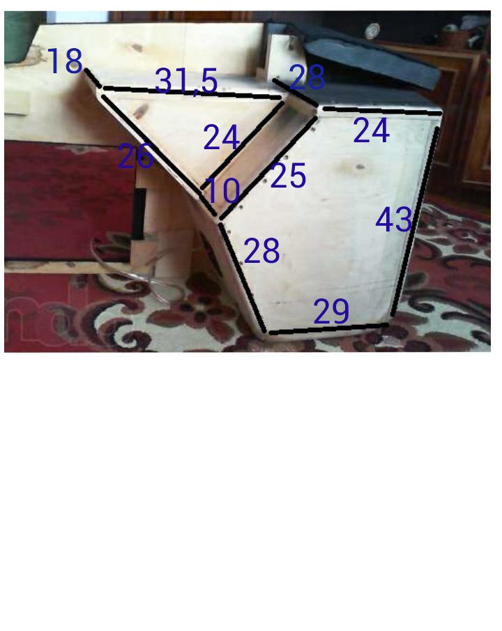

Чтото голова не пашет к вечеру, мож ктото есть со светлой головушкой
Нужно расчитать объем.
Важно, что толщина стенок 2 см с каждой стороны, тоесть из каждого размера нужно отнимать 4 см

около 70 думаю

как бы больше сходимся во мнении, что тут в районе 28 литров полезного объему

ПалПалыч, В районе 34 литров.
P.S. Если померите отпишитесь, интересно
А что за усилок и динамик? Извините за флуд.

По умолчанию Re: Помогите расчитать объем
исходя из рисунка посчитал примерно 29 л, с точность. 5%

Около 30 л.

все что-то считают. тут хоть бы чертеж нормальный был хотя бы наружных размерностей... мне вот непонятен вот этот размер
Добавлено через 34 секунды
и задняя стенка непонятно какая... плоскость там ровная?
28
ровная
