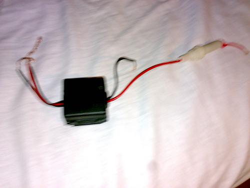

Сообщение от umkarek Посмотреть сообщение
сам я электрик , провода перешатали все что можно , произолировали и исключили любое замыкание (ну может не любое ) и методом тыка не получается , прям парадокс
Реле зарядки смотрел?Попробуй поставить на время другую магнитолуеще попробуй установить фильтр на +провод такого плана.Обычно идут уже на на некоторых родных проводах с магнитолой.

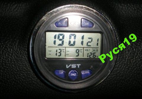

Сообщение от Halin Посмотреть сообщение
Поясни какие часы сбиваются.
На руке? В машине или в голове?
часы которые ставят в место родных -вот такие
umkarek вне форума   Ответить с цитированием Вверх

umkarek
Аватар для umkarek
Регистрация: 24.01.2012
Адрес: Харцызск
Сообщений: 79
Репутация: 12
Отправить сообщение для umkarek с помощью ICQ
По умолчанию Re: щелчки в динамиках
поменял г.у. на машинах местаи и там и там все ок . но часики всеравно збиваются прям парадокс какойто (заказал новую проводку авто ) заменим попробуем
может один из проводов идущих на акустику пробивать на кузов, например на колодке динамика к двери или перебился гдето, или подводящие на динамике оторвались
магнитола подключена на прямую к акуму через предохранитель возле акума , провода новые , на динамики все проверил замыкание исключено, щелкает как на ходу так и на месте (когда как) челканье не постоянно !
