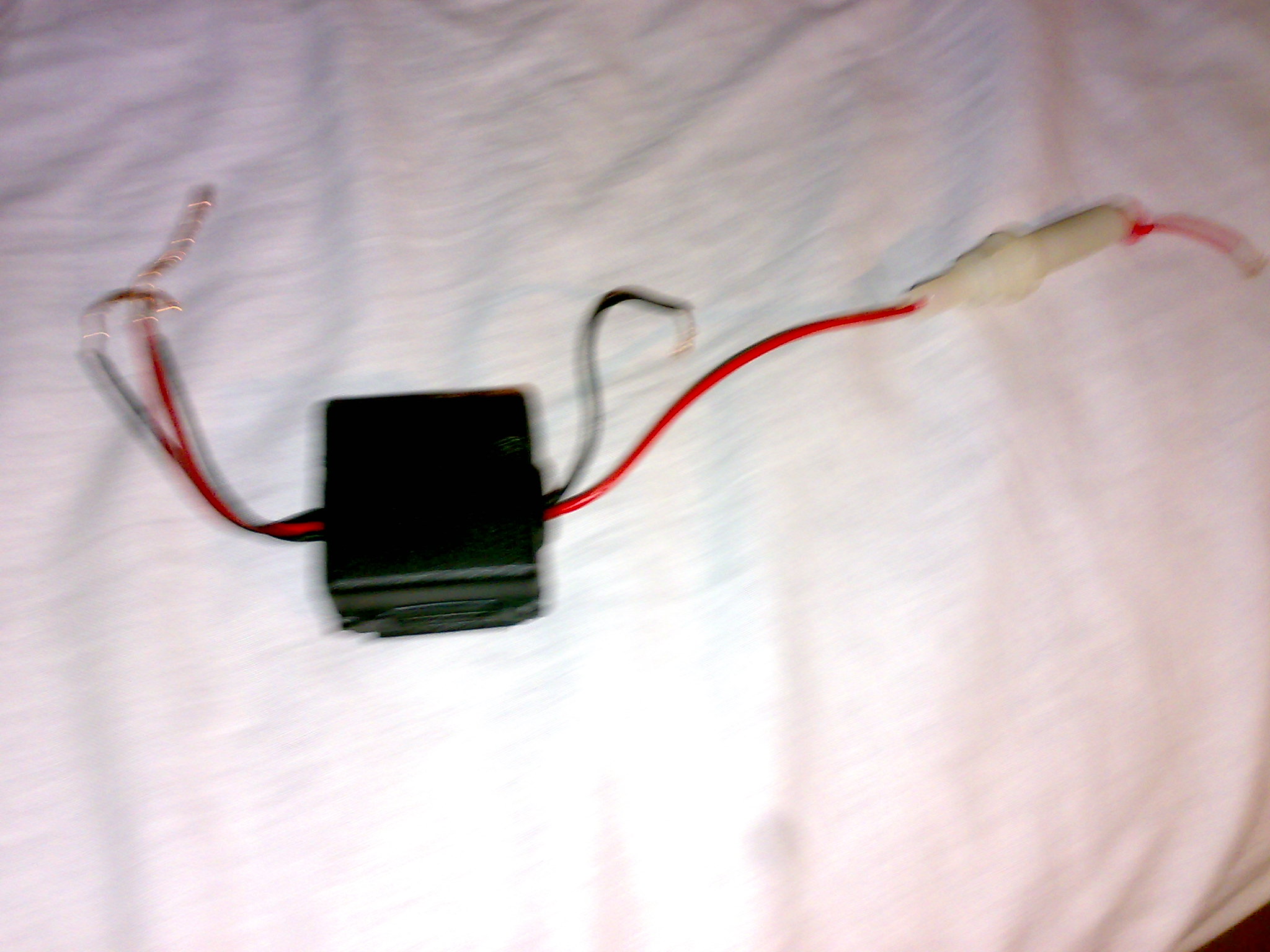

Wagon4ik 30.03.2013 15:18
Re: щелчки в динамиках
Вложений: 1
Сообщение от umkarek (Сообщение 246361)
:) сам я электрик , провода перешатали все что можно , произолировали и исключили любое замыкание (ну может не любое :) ) и методом тыка не получается :), прям парадокс :(
Реле зарядки смотрел?Попробуй поставить на время другую магнитолу:secret:еще попробуй установить фильтр на +провод такого плана.Обычно идут уже на на некоторых родных проводах с магнитолой.
Вложение 27489
