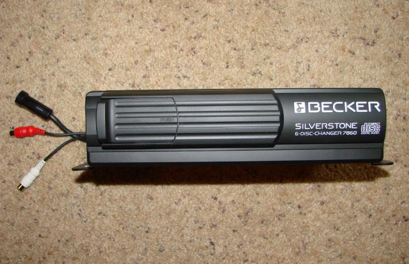

Люди добрые, подскажите, возможно подкл. Changer BECKER 7860 к Becker Traffic Pro не имея оригинального кабеля?
От чейнджера выходят Ai-net разъем как у Alpine и 2 RCA гнезда, они должны все быть задействованы или можно и по Ai-net подключится??? Нажмите на изображение для увеличения

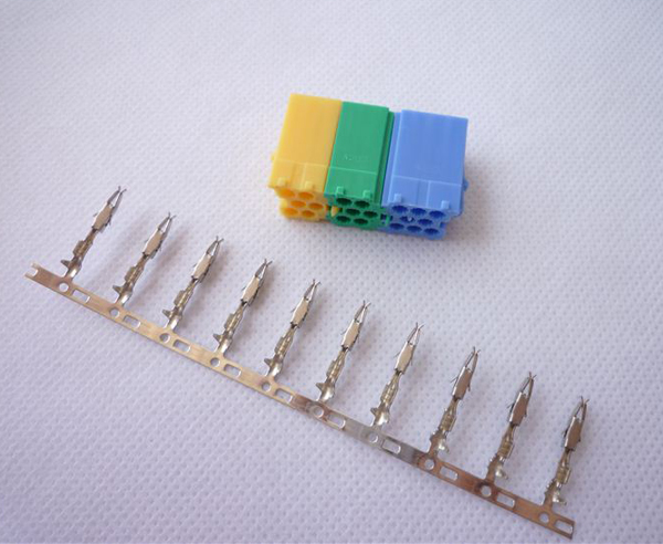

И возможно ли самому спаять кабель, имея кабель Ai-net от Alpine и набор разъемов Nini ISO или нужно еще и RCA разъемы паять??? Нажмите на изображение для увеличения

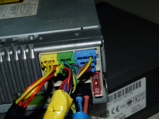

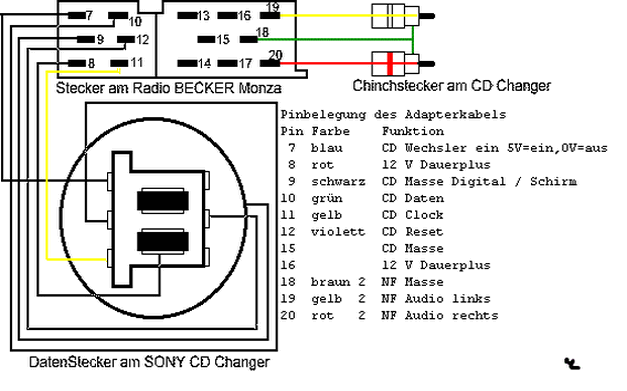

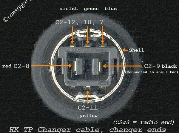

благодарю вроде разобрался, по гуглив нашел вот такие картинки и стало ясно

в общем к Алпайновскому шнуру нужно добавить еще 3 провода (желательно в экране) и 2 RCA разъма
