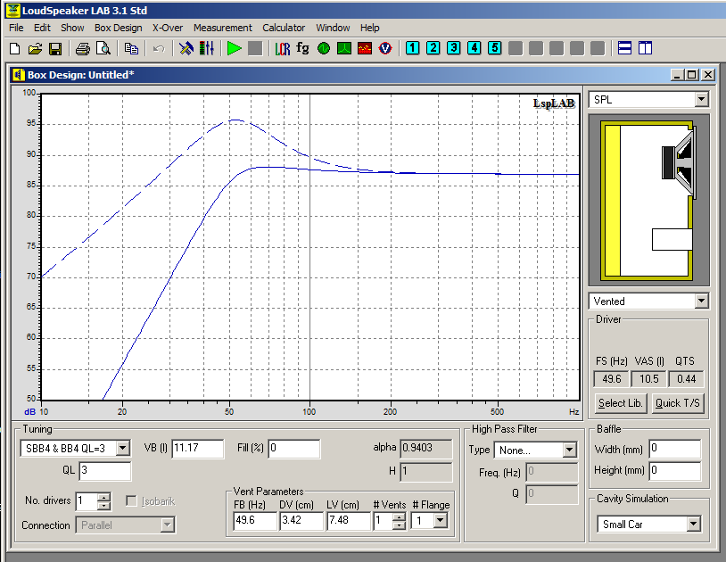

Сообщение от Zybochkin Посмотреть сообщение
Оно то так, но пишет не правду
вот с фазиком спикер говорить сто АЧХ ровная до 50 Гц.
правильно говорит, только это без учета влияния салона. Я в настройках выбрала "маленький салон" и программа рисует подъем
У меня получилось вот что.
Вывод: теоретически играть будет. С настройкой порта нужно будет поиграться

Сообщение от Маша Синичкина Посмотреть сообщение
И у меня так выходит, но с фазиком должно быть интересней, вообщем вывод таков, что надо пробывать.
Запилю ЗЯ , а потом буду чудить с фазиком )))
