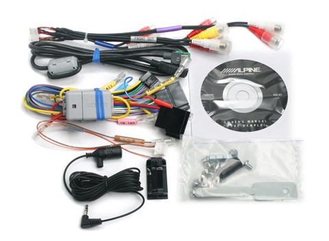

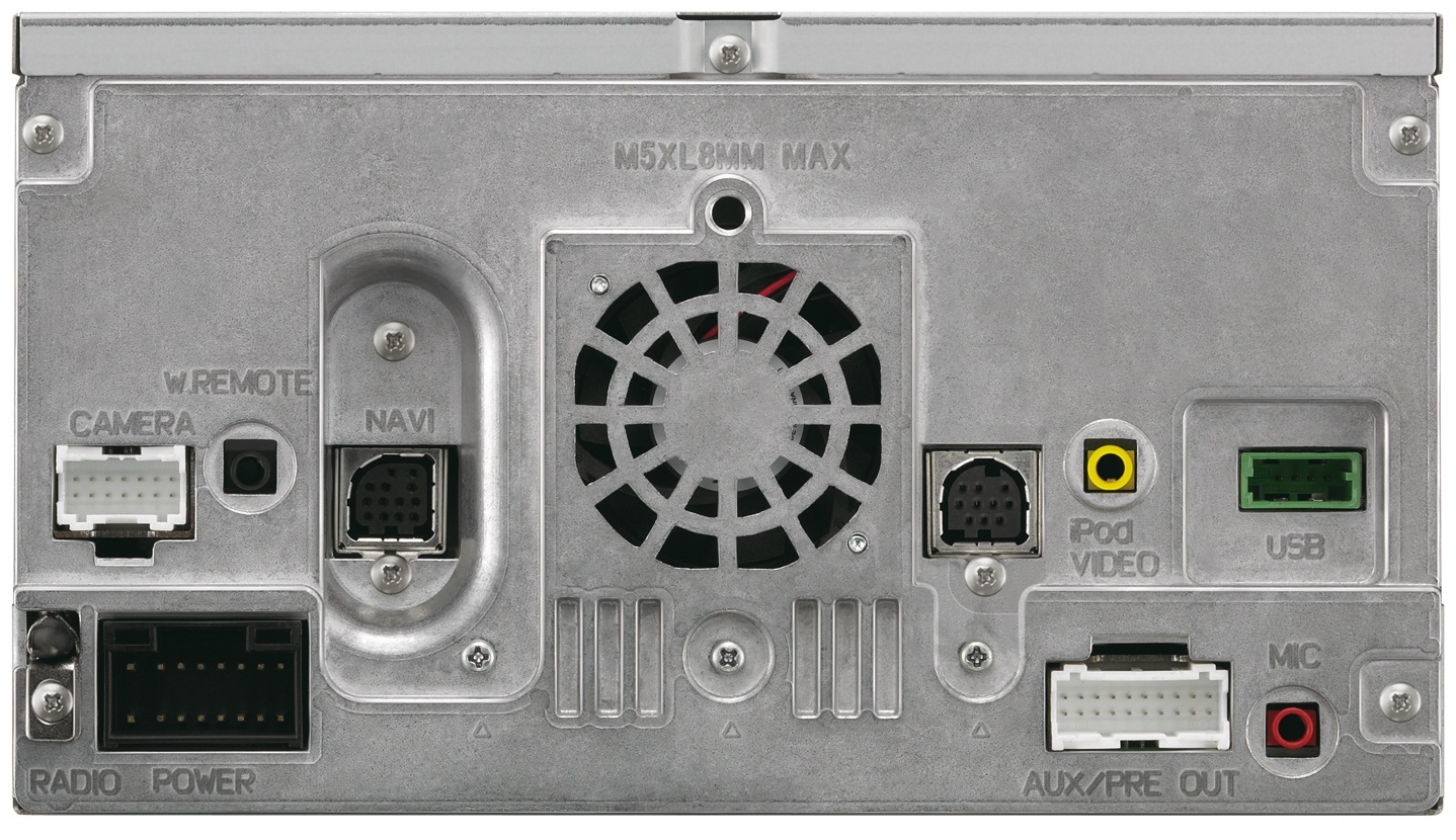

Всем привет. Приобрел ГУ Alpine ics x7, и при установке, вместо с мусором выкинул коннектор (14 пин) для подключения камеры. Там было всего два провода Revers(для подключения + камеры) и Remote on (для чегото еще). Теперь я соответственно не знаю куда подать питание от камеры. Прошу владельцев данных девайсов подсказать на какой пин подать + (там оранжево белый кабель). Есть фото в интернете, но по ним не очень видно что куда. В моем городе этих аппаратов в магазинах нет(подсмотреть не могу). Буду очень признателен за помощь. Спасибо.

Все, нашел, но счастья от этого не прибавилось. Камера автоматически не включается. Подключил ее к АУХ, и теперь при нажатии на иконку АУКС и включении задней передачи включается камера. Это изврат, буду искать решение как туда подключить не оригинальную камеру.

Remote On - дистанционное включение камеры одновременно с включением задней передачи. Управляющий плюс подать нужно от фонарей заднего хода/лягушки включения задней... Какую камеру подключать, должно быть все-равно. Что у фирмы,что у китая - идея одинакова.

Понятно. В инструкции по подключении непонятно написано, подал на провод REVERSE, теперь камера включается только принудительно (нужно нажать на иконку КАМЕРА). А надо было подключить к REMOTE ON.
Теперь соответственно прошу помощи обладателей X7/X8 на какой пин выходит REMOTE ON ? (Если смотреть на разъем магнитолы, то REVERSE это первый левый в низу, а где REMOTE ON ?).
