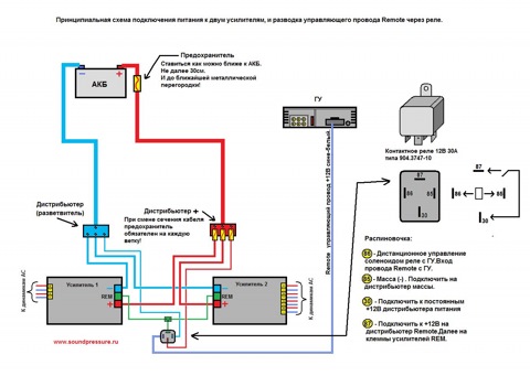

Наткнулся на интересную статью. Думаю многим будет интересно.Особенно понравилась идея с ремоутом

Итак для начала скажу что эта схема показывает только один из вариантов подключений. А ведь их много, и в разных инсталляциях своя.
Кто то берет землю с кузова, у кого то нет дистрибьюторов и все идет с АКБ, и т.д и т.п.
Но различия по питанию у всех этих схем небольшие.И я эту схему нарисовал чтобы была понятна сама суть и принцип данного подключения, как говорится наглядно и в красках)))
На схеме два усилителя, но эта схема подходит и к трем, четырем и т.д.
По схеме:
1) Когда у Вас в аудиосистеме два и более усилителей, то желательно использовать для развязки провода Remote, реле. Таким образом вы существенно разгрузите выход Remote с ГУ. Так как в данном случае питание +12В будет подаваться уже не с самого ГУ и по тонкому кабелю, а с основного(+) дистрибьютора либо с АКБ, где уже можно и изменить сечение данного провода на более больший.Что в свою очередь снизит сопротивление и просадку напряжения.Особенно это полезно когда в аудиосистеме более двух усилителей!
2) Реле применяется любое +12В с нормально разомкнутыми контактами. Обычно это автомобильное +12В реле.На схеме приведен пример с реле отечественного производства типа 904.3747-10 на 12В 30А.В отечественных автомобилях оно обычно используется как реле стеклоподъемников, сигнала, обогрева зад.стекла и т.д. (стоит копейки) Нарисовал даже контакты, схему и как выглядит))).
3) Распиновка контактов реле:
Данное реле имеет нумерацию контактов.
Контакт №86 Это дистанционное управление соленоидом реле.К нему подключается провод Remote с ГУ (магнитолы).На ГУ этот провод обычно сине-белый. См.схему

Контакт №85 Это масса, (-) Подключается к дистрибьютору массы. Либо к кузову автомобиля. Но к дистрибьютору всё же лучше, т.к чем меньше точек масс тем лучше для звучания аудиосистемы (меньше помех)
Контакт №30 Это вход с постоянных +12В. Подключается к плюсовому (+) дистрибьютору, либо к АКБ. Это и будет в дальнейшем источником питания REM для Ваших усилителей.
Контакт №87 Это уже выход +12В. Здесь питание выходит на дистрибьютор Remote, либо сразу на клеммы REM Ваших усилителей.
4)При таком раскладе сечение проводов REM можно увеличить со стандартных до 11 AWG.
Этого хватит "за глаза". Но ели Вам и этого нехватит))! то имейте ввиду что при кабеле более 11AWG, Вам придется менять и это реле (30А) на более мощное.

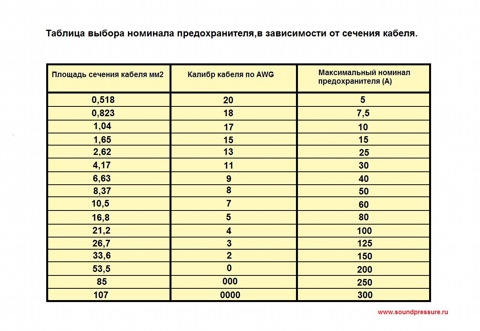

5)Если Вы используете дистрибьюторы, то при изменении сечения кабеля необходимо установить на каждой ветке предохранитель! Чтоб выбрать номинал предохранителя см. таблицу выбора предов:

Добавлю к изложенному , что в этом усилителе тока (реле) не помешал бы еще диод. Между 85 и 86 ногой, чтобы обезопасить выход ремоута в магнитофоне от обратного тока, в момент выключения.

Не понимаю зачем ставить реле, провод ремоут включает усилитель а не питает его, и сечение кабеля тут не сильно важно, 2,5 кв с головой, и все это может проще подключить через замок зажигания????
Вроде так.
Сообщение от ryab4ik Посмотреть сообщение
В любом случае чего-то он потребляет.Там скорее всего электронный ключ или реле на включение тем более их становится 2-3 шт.
Это просто один из вариантов. Мне он показался правильным. От зажигания тоже вариант.
Схемки полезные особенно для начинающих.
нет. Представь -везешь ты тещу, а она: ВЫключи музыку! ...и всю дорогу в Крым усилок в холостую работает.

для этого у меня стоят на каждом усилке кнопка на проводе ремоута, захотел выключил саб, захотел выключил фронт, и слушаешь только саб

Ребята, вот что-то меня стремает установка преда на 25мм2 120А, ведь и машина может загореться пока он прогорит, усилитель (в основном) сколько не потребляет, разъясните зачем так много, допустим сумма номиналов предов на усе 80А?

При коротком на таком сечении он перегорит очень быстро.Там еще есть такое понятие как номинальный ток и т.д. Слишком близкий пред к потребляемой мощности будет греться , а он является продолжением проводника и должен обеспечивать нормальное питание.Должен быть запас примерно 1,3.Сорри если че не так написал.Давно изучал данную тему.

По умолчанию Re: Схема подключения.
мой ЕОС потребляет до 30 А, преда на 60А хватит?
думаю и 40 хватит. 30 А откуда взялось замеры или расчеты.

Ребята , а у меня такой вопрос допустим у меня сума предохранителей усилителей 190А , тогда мне ставить возле аккумулятора 200А ?
Приведённая выше таблица служит для выбора номинала преда в зависимости от сечения кабеля , а не от мощности усилителя.
Не факт! Может и не перегореть, если АКБ будет слабой или сильно разряженой. Поэтому пердохранители рекоменудется выбирать, как можно меньшего номинала из того диапазона, что допустим в конкретном случае.
Добавлено через 9 минут
Сообщение от DM Rocker Посмотреть сообщение
Не верно. Приведенная таблица служит только для опредления максимально допустимого номинала предохранителя.
Диапазон допустимых номиналов для пердохранителя определяется так:
Верхний допустимый предел - смотрят на максимальный ток, который может выдать источник питания и на максимальный ток, который может пропустить кабель, тот ток который будет меньшим и определяет верхний предел допустимого номинала предохранителя.
Нижний допустимый предел - смотрят на максимальный потребляемый ток нагрузкой (усилителем) и добавляют 10..15%
Ну а в итоге ркомендуется ставить предохранитель с номиналом соответсвующим нижнему допустимому пределу.
