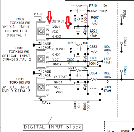

Хм, коаксиал выход на Пионе у меня есть. Подкиньте идейку как в 701ом проце замутить коаксиал вход. И можно поковырятся. Почему бы и нет.
Мутить ничего не надо, он там и без этого есть. Активировать с помощью рукса коаксиальный вход, и вперед.

Сообщение от Bullgakoff Посмотреть сообщение
коаксиальный вход

По умолчанию Re: Немного про передачу цифры по оптике.
Находится под оптическими разьёмами
Добавлено через 3 минуты
Отметил красным
