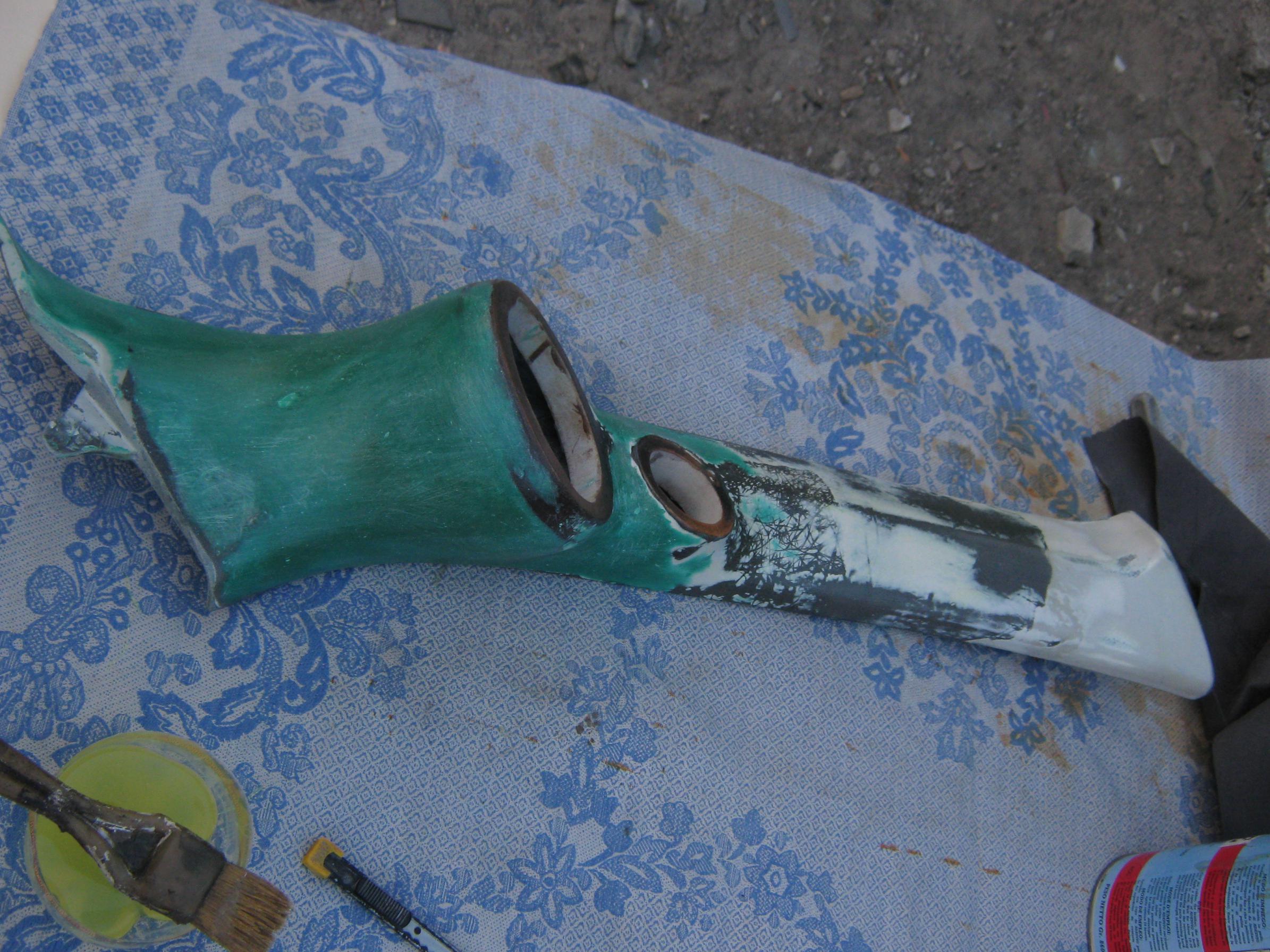

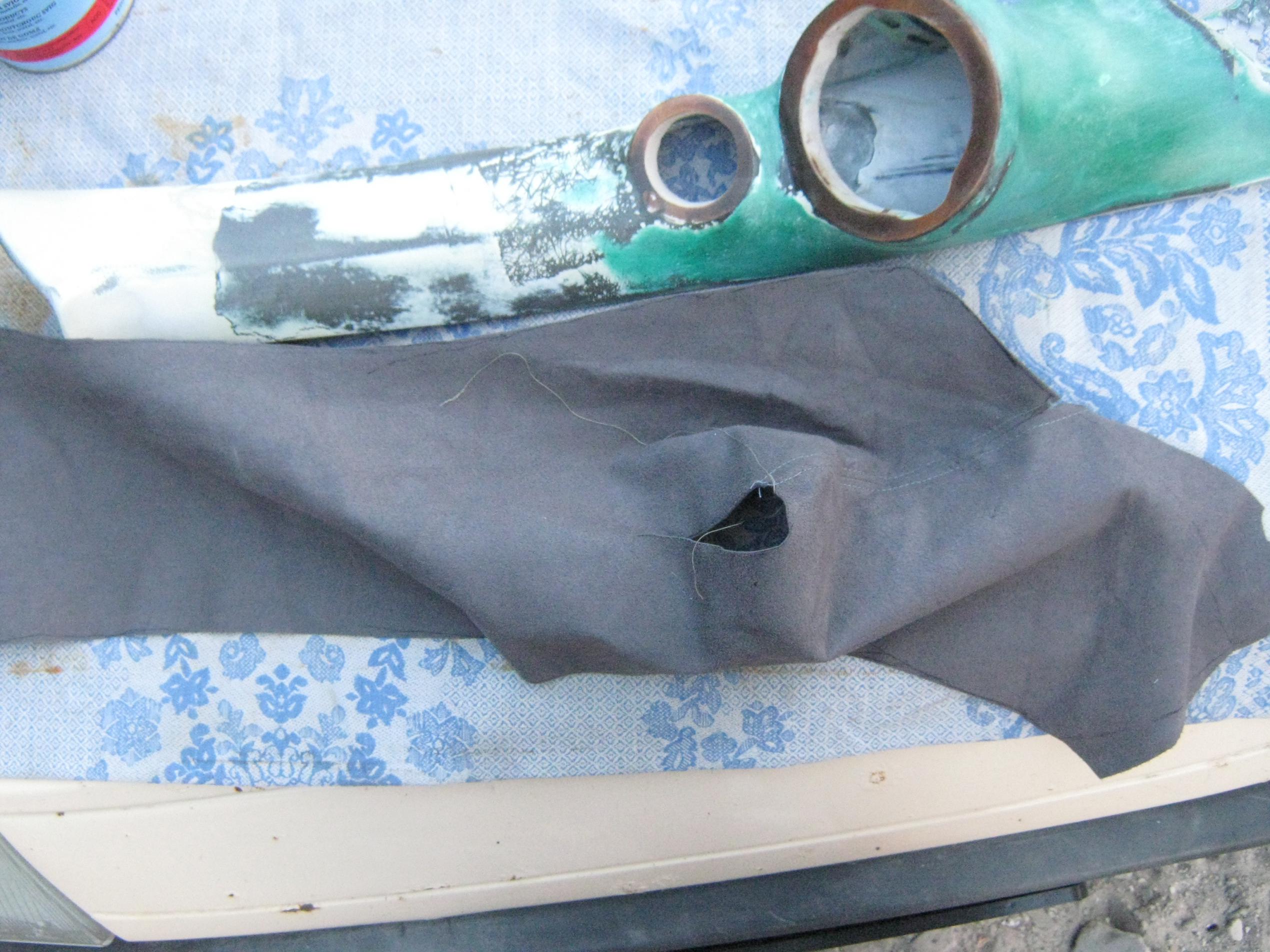

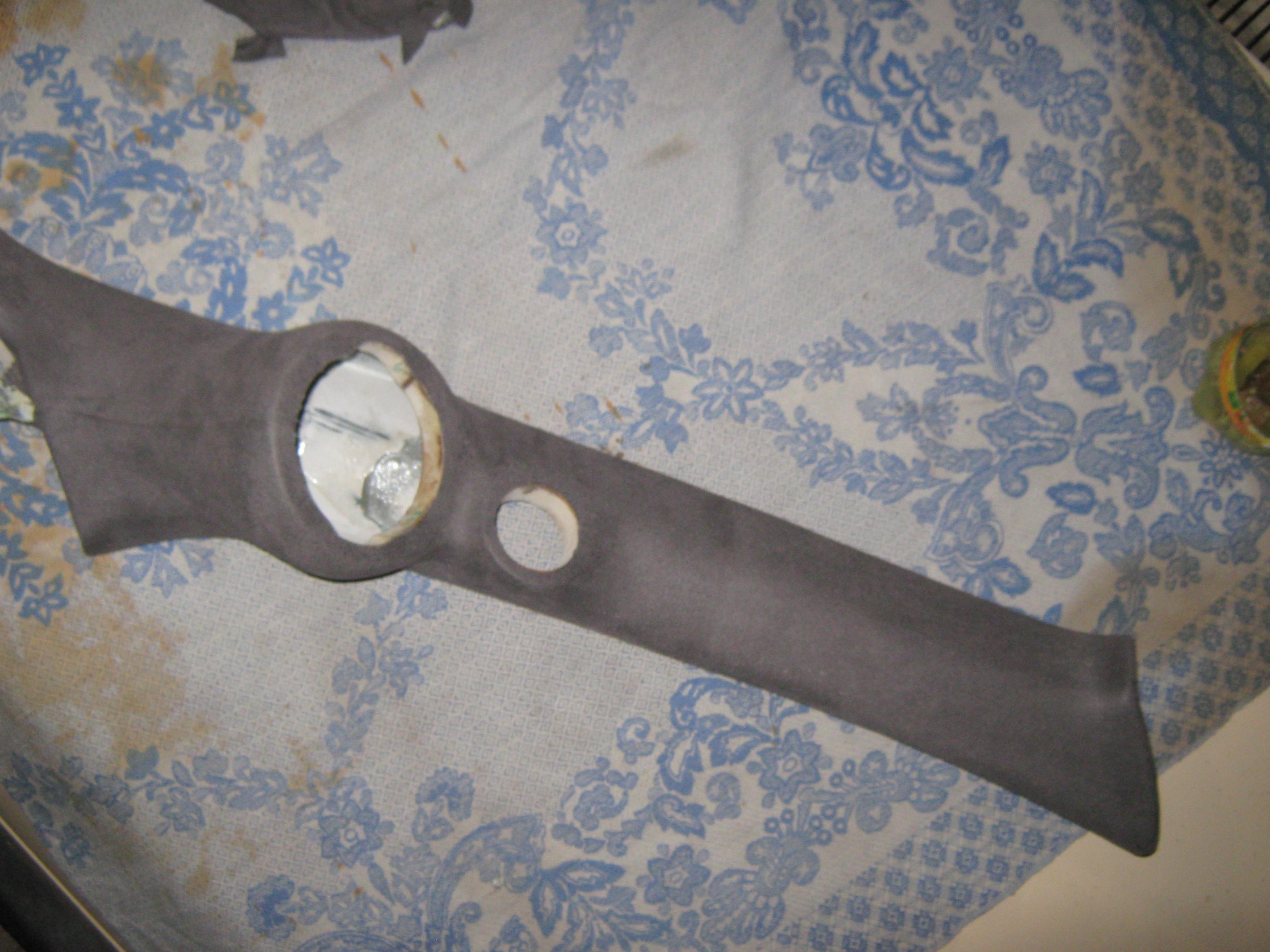

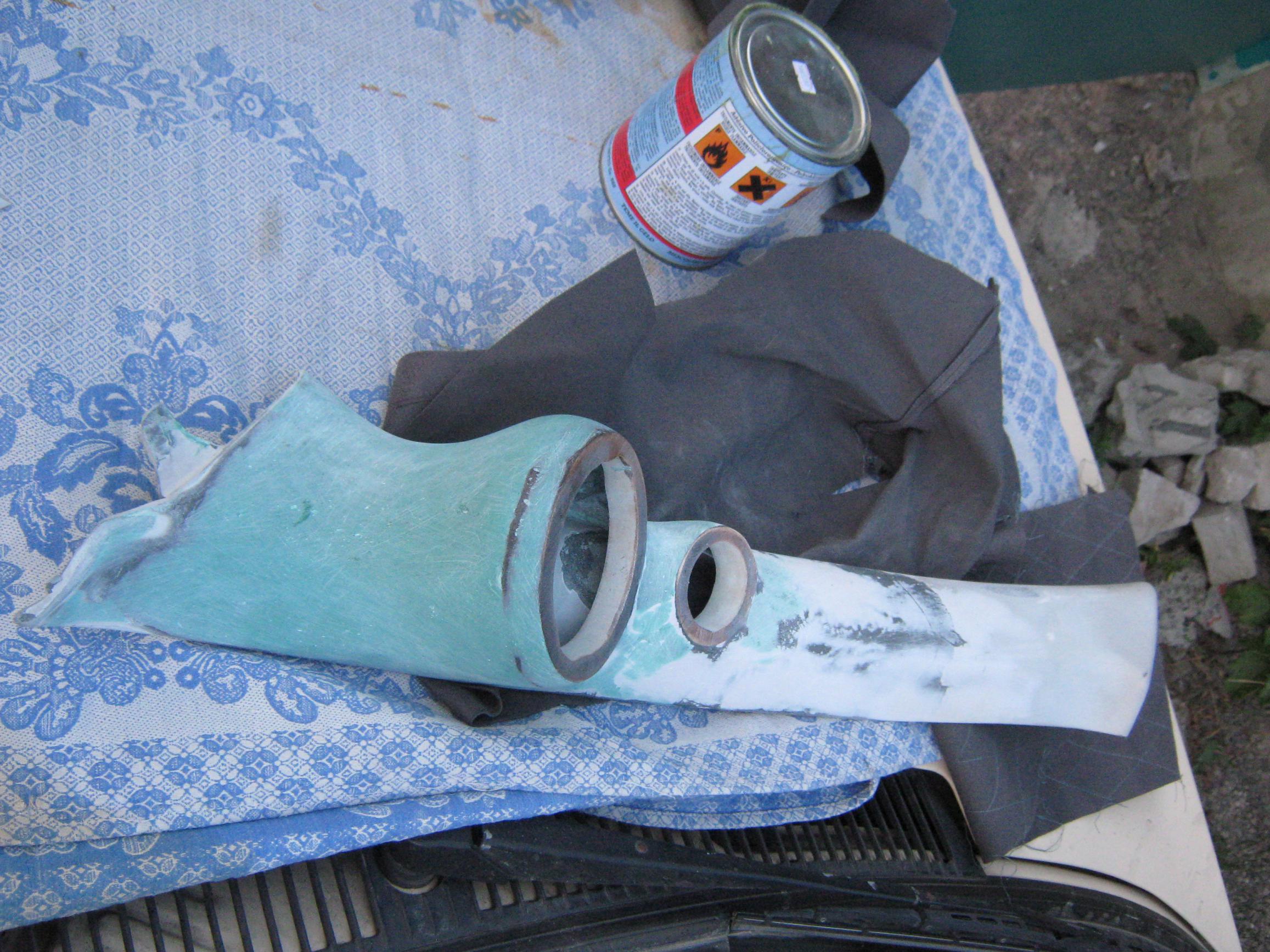

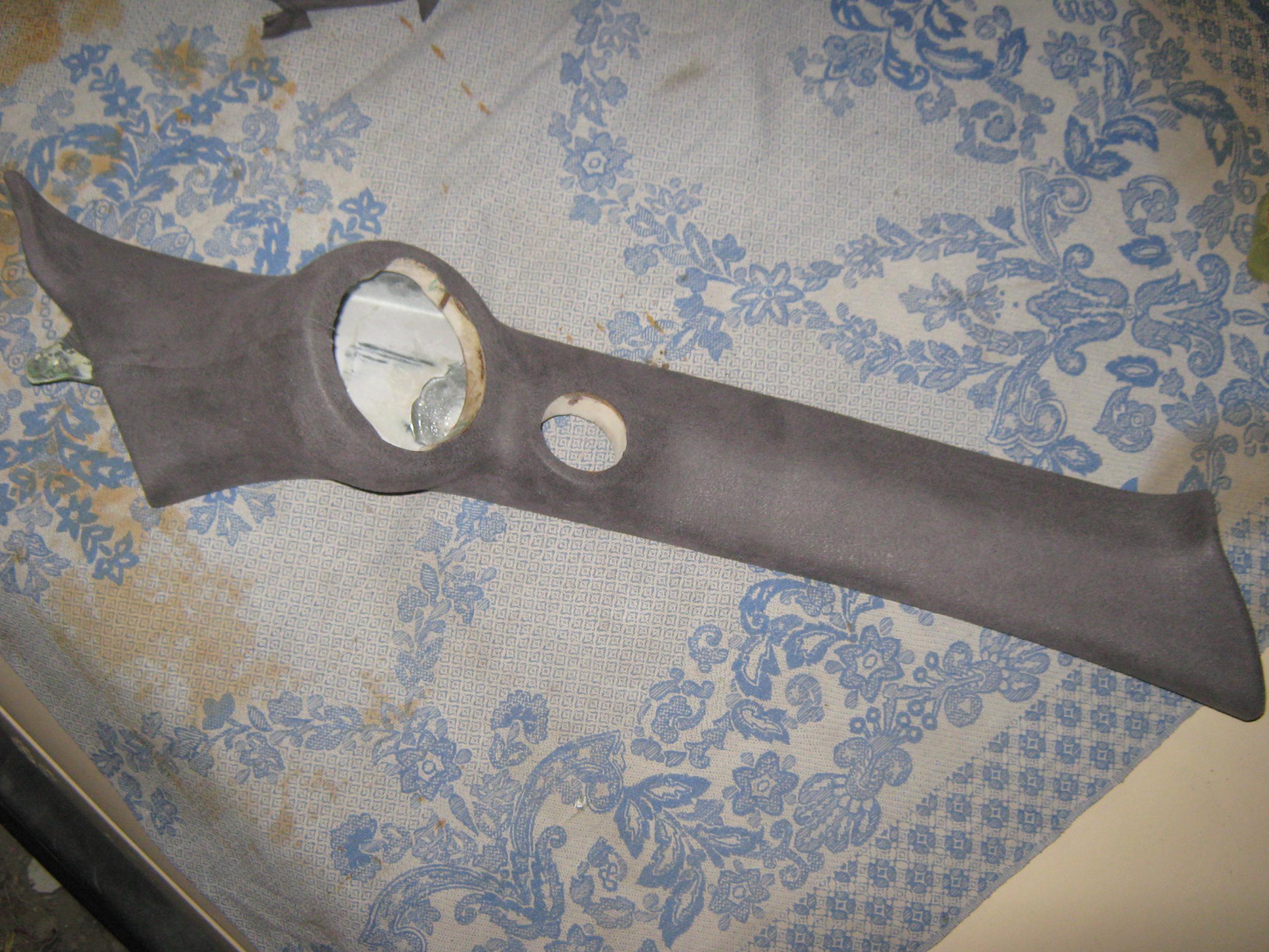

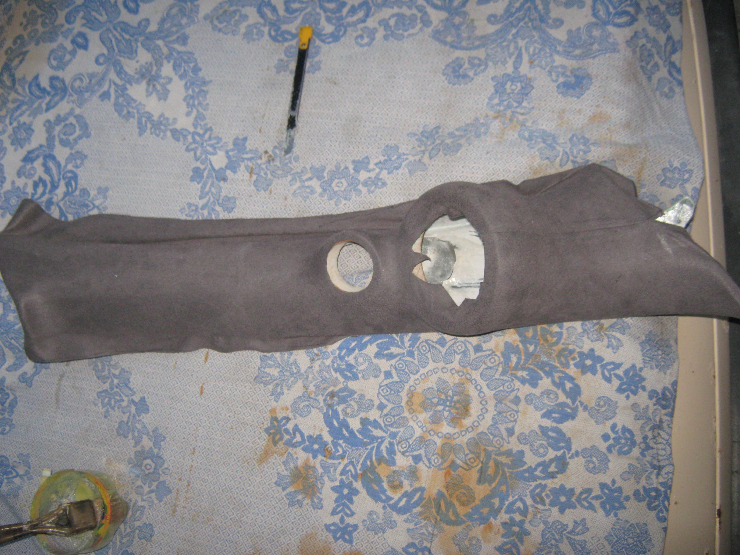

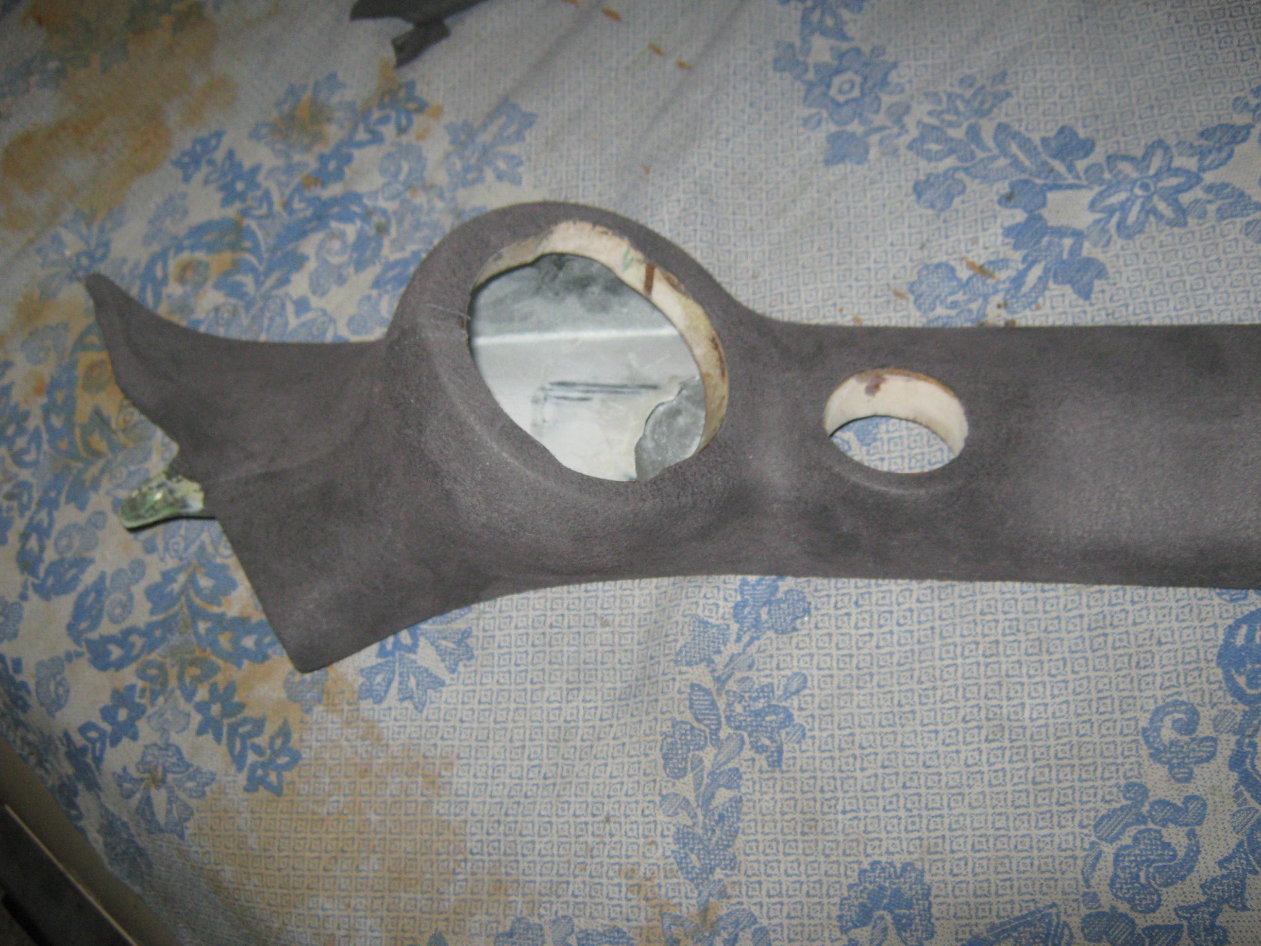

Итак, задел я знакомого по работе парой слов об автозвуке и спустя месяц его машина попала мне в руки)))). Жаль фотоаппарата сразу небыло под рукой, когда ломали предыдущие подиумы под пищи и выставляли подиумы под новые. система осталась в принципе старой: голова - 88RS, IPA 500.4 поканально, пара для вч(icon)/сч(dynaudio md142), пара для мидов(Icon), раньше IPa трудилась парой каналов на благо передних dotechов шестерок через родной крос с mt23 и на пару заних мидов дотеков без пища кажись, Icon APR-550D работает на Morel ultimo 10ку. Не знаю насколько это правильно, но голова была выставленна в ноли для поисков максимально комфортной глубины и как компромис - ширины, ну а после окончательного закрепления и пары дней покатушек и "прислушек" и небольшой корректировки временными задержками, были с помощью чулка, затем пары слоев стекловолокна и "волосатой " шпаклевки сооружены такие подиумы. Турецкую алькантару взяли серого цвета и в принципе она очень даже ничего вписалась в салон лацетти. Пришлось сделать на каждой стойке по шву, чтобы обыграть обводы середины, благо у девушки была хотя и простая, но швейная машинка. Вчера хозяин заехал поздно, обрадовался устало и очень быстро уехал, потому фото уже готового инстала постараюсь сделать сегодня.
