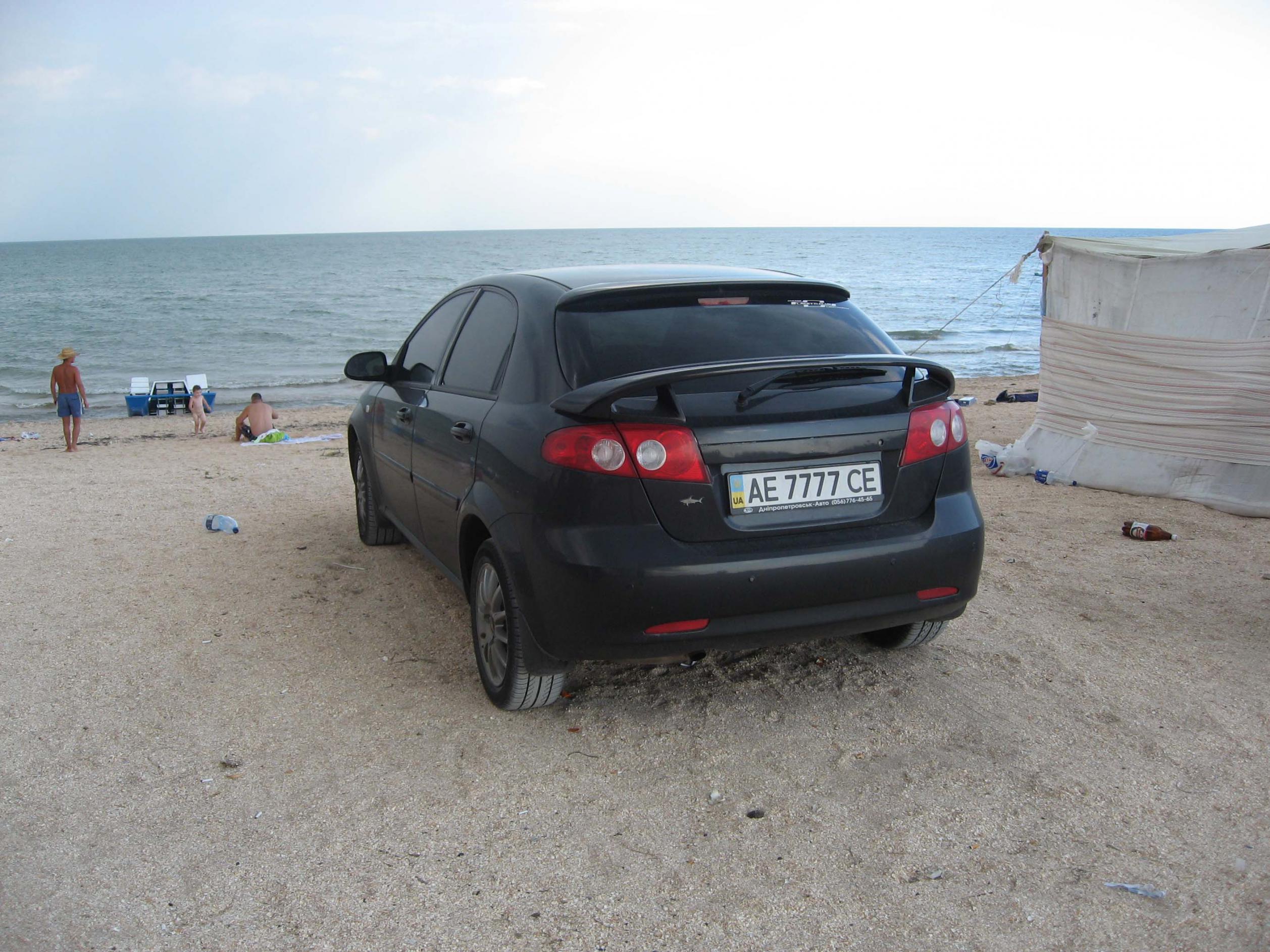

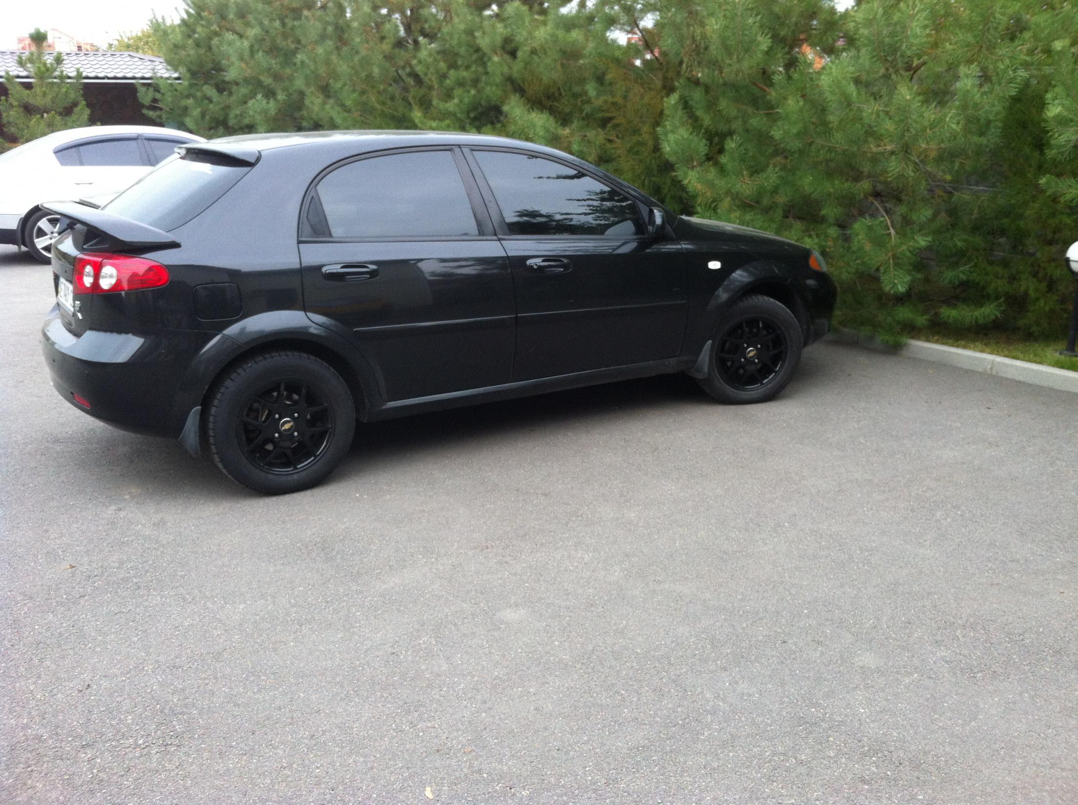

Несколько фотографий самой машины:
ID:	23791   Нажмите на изображение для увеличения

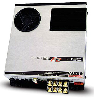

Далее в багажник был установлен саб:
Alpine SBE-1243BR и усилитель Audiosystem Twister F2-190

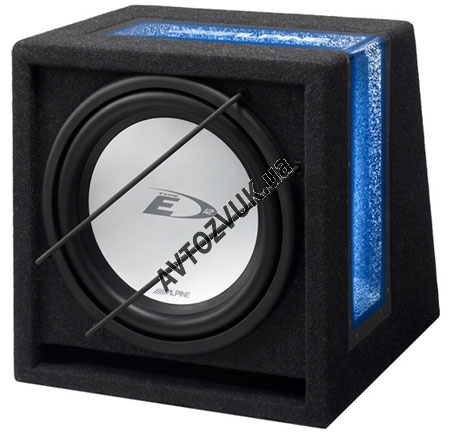

Учитывая что саб в таком исполнении занял добрую 1/3 багажника, впоследствии саб переселился в другой корпус.

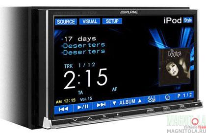

в конце прошлого года взял "из хороших рук" ГУ Alpine IVA-W505r решив сразу вопрос подключения камеры заднего вида, которая ранее была подключена к навигатору.

А номерок блатной !

А номерок блатной !
номерок фотошопный

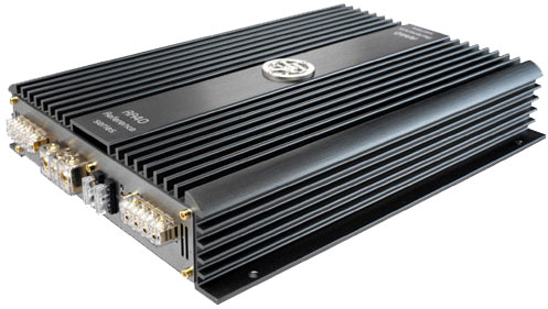

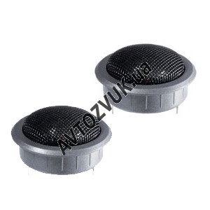

б/у аудиопроцессор Alpine pxa 700
б/у ВЧ Dinaudio MD102
б/у DLS RA40
Midbass Morel Hybrid Ovation 6w
