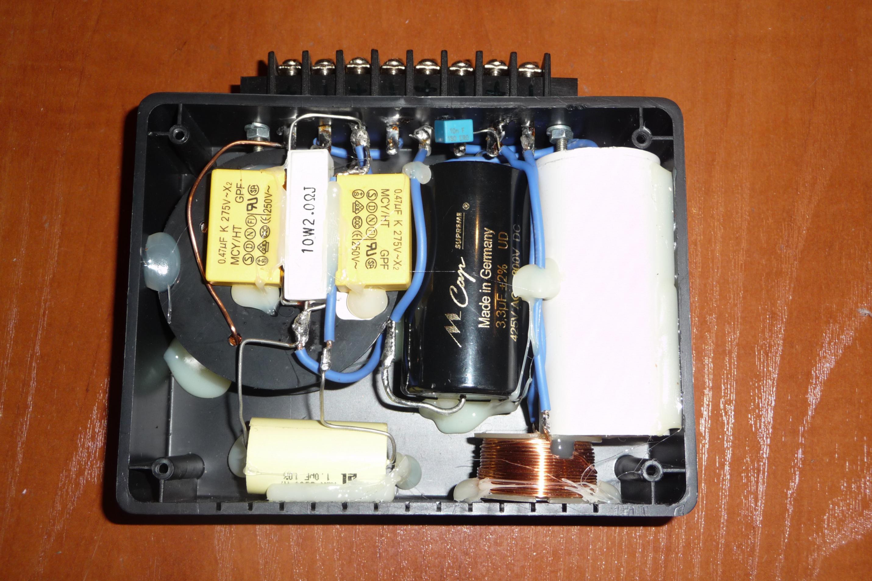

Для своего двухполосного фронта на Challenger TAS6 и EOS AL-267 прошлым летом сварганил я самодельные кроссы.
На разных стадиях поиска правильных номиналов (на слух, конечно же) использовались всякие конденсаторы и резисторы, даже не очень кошерные проволочные. (Что и видно на фотках.)
И вот недавно, после очередного подбора номиналов подумал, что больше наверное я свои кроссы трогать не буду - пускай так и играют.
А раз так, то решил их тут выложить, может кому пригодится?
____
Вобщем, в итоге получилось следующее безобразие.
Внешний вид:
(бареттер теперь отключен, не используется)
Сама схема кроссов:
Поскольку найти хорошие, "диофильские" металлопленочные резисторы большой мощности и нужного сопротивления для меня оказалось очень трудно, я набирал нужные номиналы и мощности запараллеливая 3-Ваттные резисторы - их удалось-таки закупить.
В принципе всё видно на фотках и схемах, а какой получился звук - некоторые форумчане даже слышали, и по их отзывам вроде не так чтоб сильно плохо.
___
P.S. Сначала хотел назвать тему что-то вроде "Мои кроссы" или "Кроссоверы от Катка" (скромно так ) А потом подумал, может кто ещё решит выложить свои наработки для всеобщего пользования? Пусть это будет общая тема, в которой собираются такие схемки...

пищи относительно мидбаса не перевёрнуты по фазе?
последовательный кросс не пробовали?

Сообщение от q_w_e_r_t_y Посмотреть сообщение
Зачем?
На схеме нарисовано всё как есть: динамики в одинаковой электрической полярности.
Цитата последовательный кросс не пробовали?
Для данной пары (TAS6+AL267) последовательный с его 6дБ/окт не очень хорошо подходит. Этот твитер нужно резать круче.

Зачем?
незачем) просто уточнил ))
я про последовательный 2-го порядка 12дб/окт.. у меня такие же пищи.. тоже делил параллельным, а потом попробовал последовательный - поприятнее звучит.. вот по этой схеме (слева параллельный, справа последовательный.. в последовательном кондёры в 2 раза большего номинала, а катушки - в 2 раза меньшего):
Нет, с этой парой динамиков последовательные второго порядка я не пробовал, а параллельные оказались удобнее тем, что я смог применить разные порядки для LPF/HPF, выбрать по своему усмотрению точки перегибов АЧХ фильтров (они у меня разнесены довольно сильно) и в конце-концов получить то звучание, какое получил. Было бы явно неудачно, думал бы о переделке кросса на что-то "более другое", а так - не думаю. Для меня на какое-то время вопрос с кроссами закрыт, а там видно будет.
