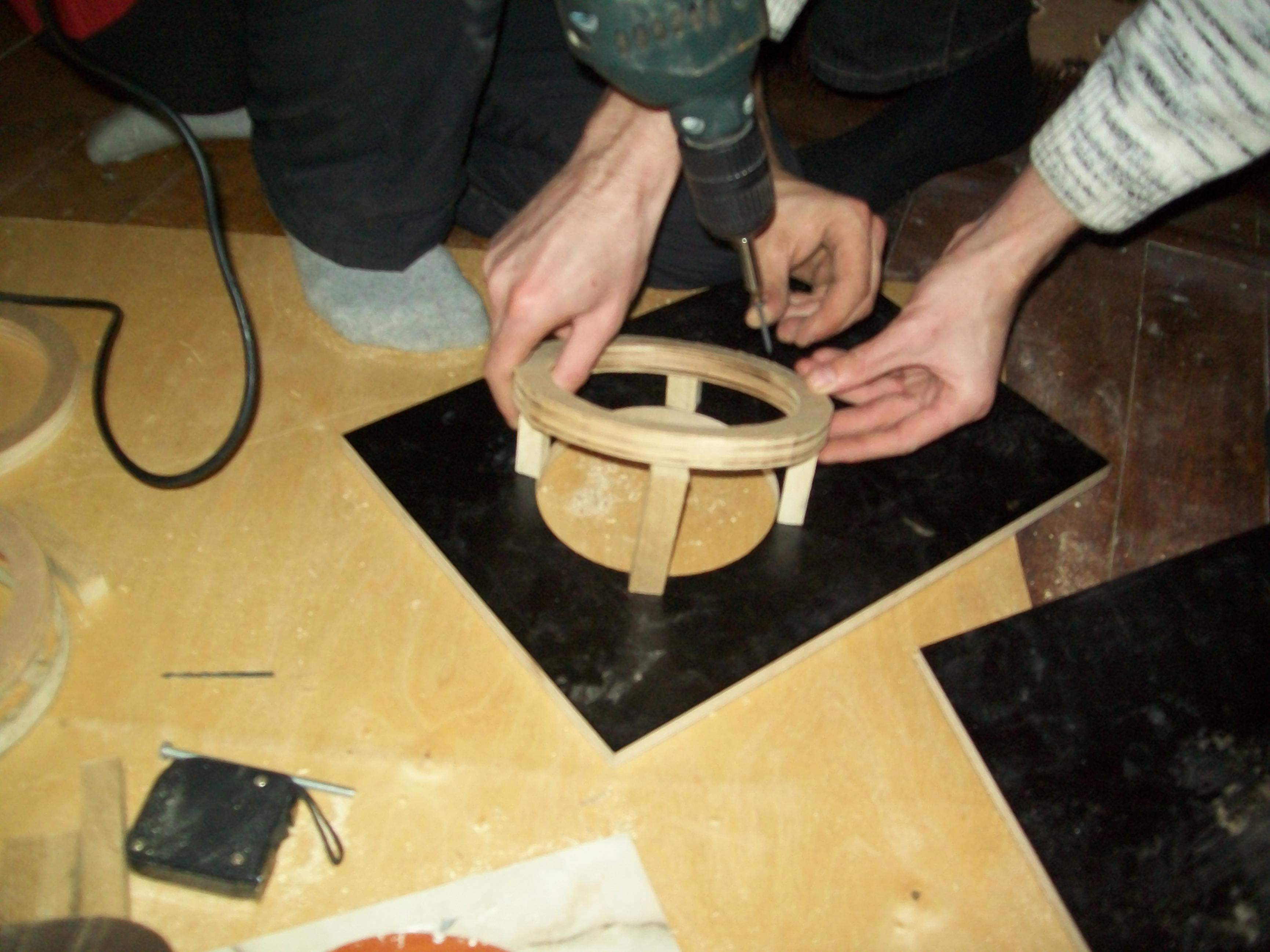

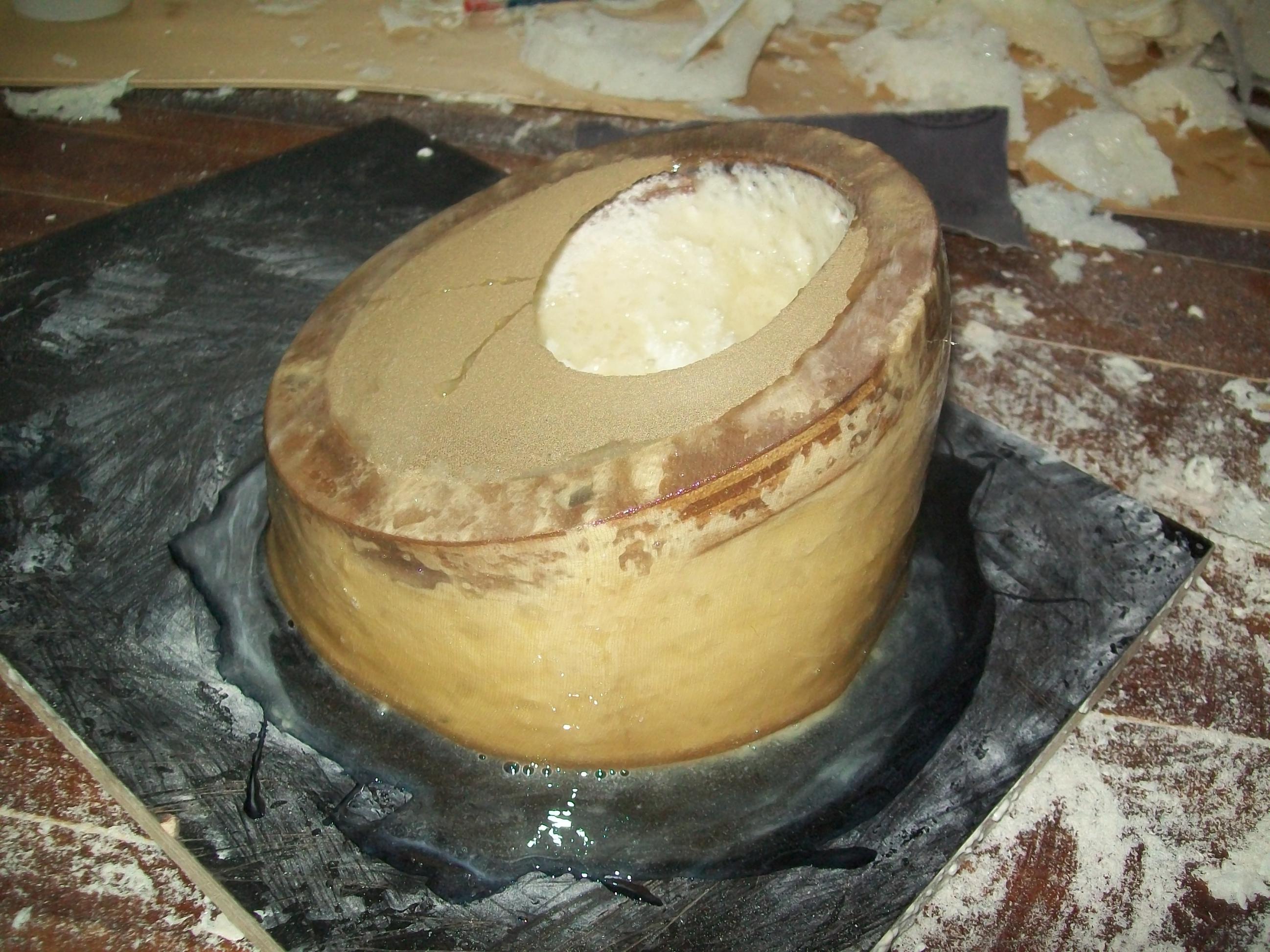

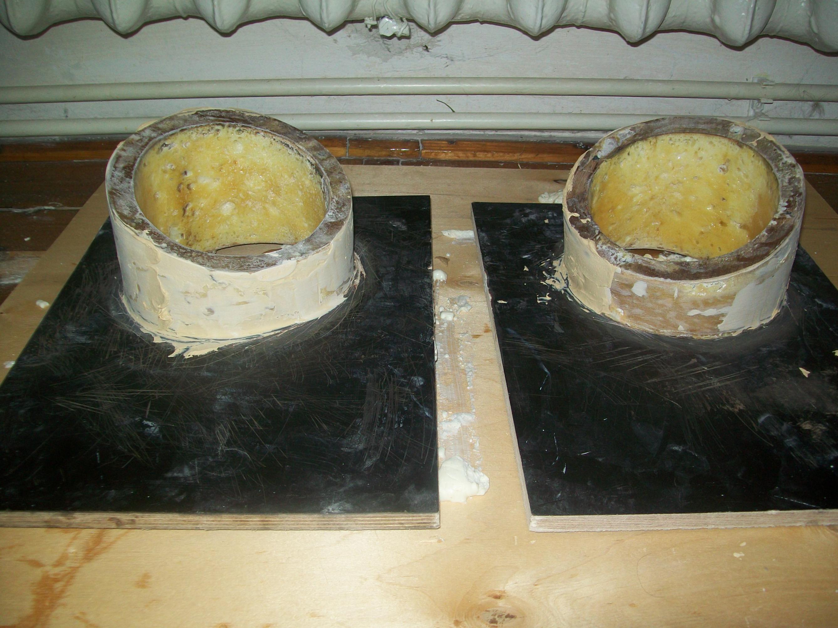

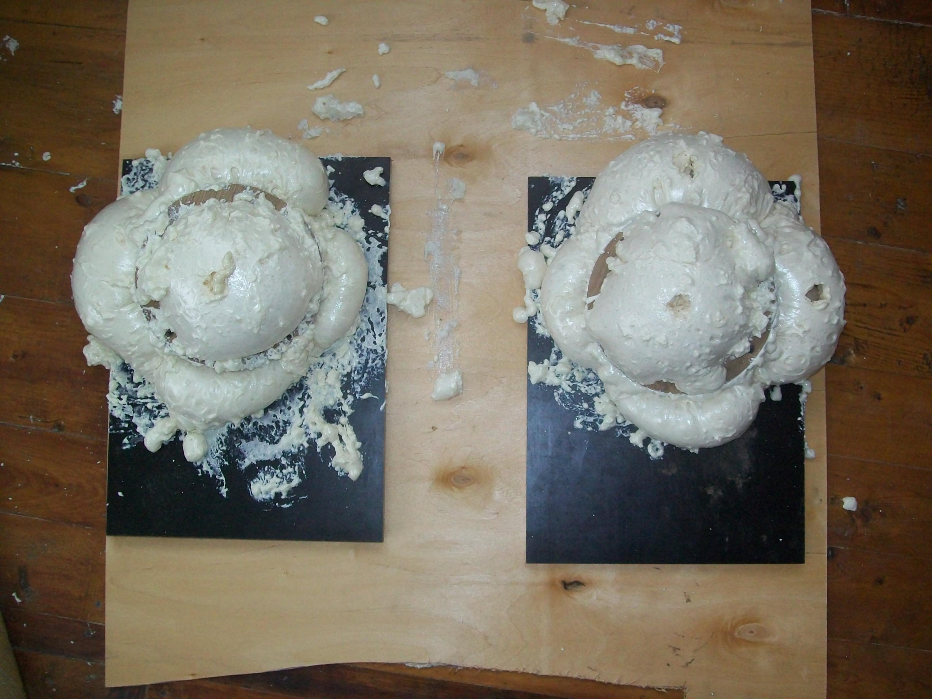

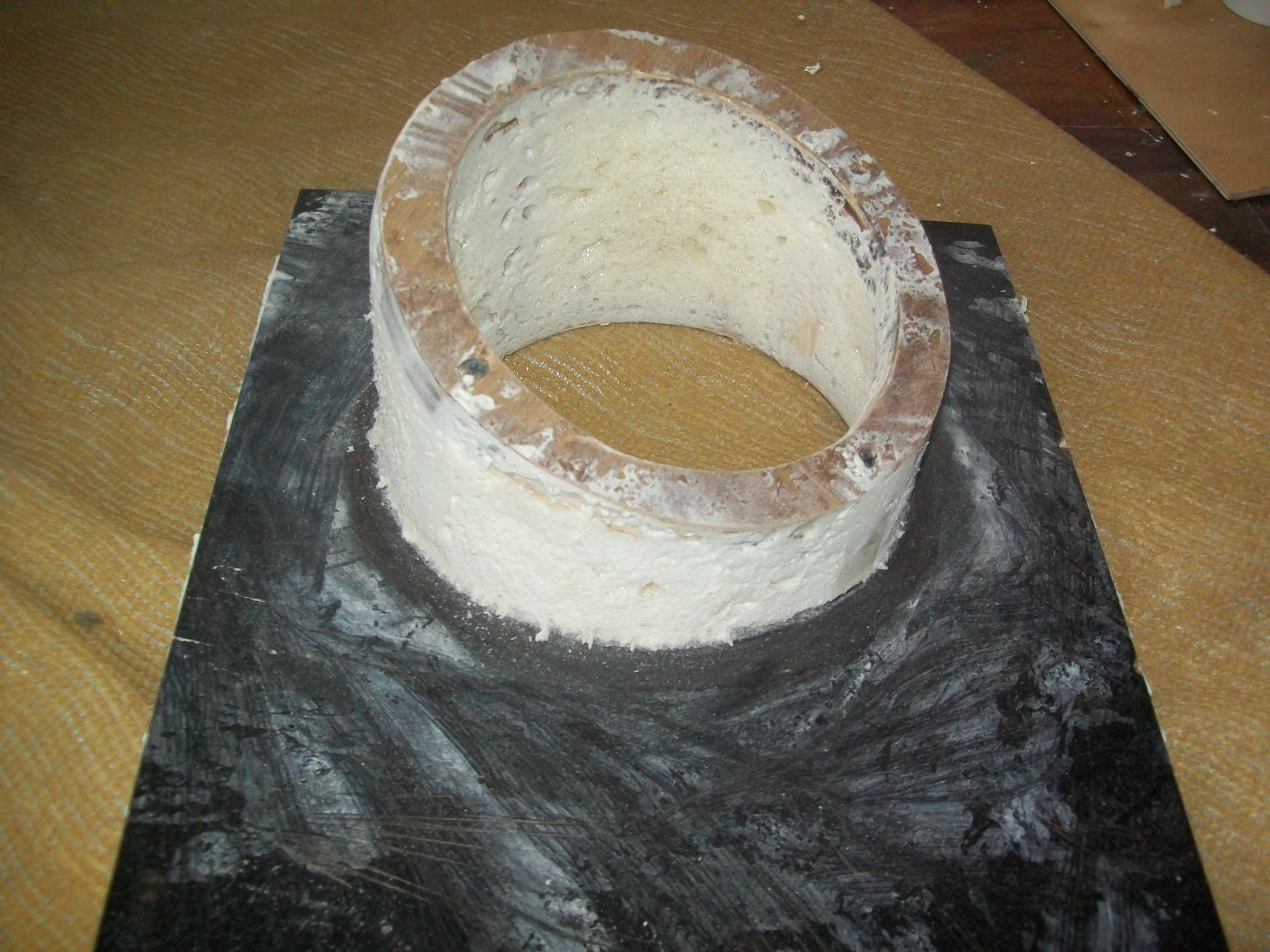

Така ситуація: зробив (в перше) подіуми для "Лада Калина 1119" цікавить ваша думка:sos: чи правильно я їх зробив ) подіуми з доворотом по фотографіям видно як це все робилося: до листа фанери з отвором прикрутив на шурупи 4 планочки різних розмірів, для того щоб динамік дивився на КПП, до них прикрутив кольцо з фанери, запінив піною, піна висохла обрізав лишнє, надів колготку і помазав епоксидним клеєм для прочності пізніше перешпаклював автомобільною шпаклівкою.
Будь-ласка залиште коментарі так як ще не пізно все переробити!!!
подіуми під міди Focal k2p.

Вибач, але фото не дуже показові... Спробуй зняти те ж саме, тільки прикладене до дверей. Чине сильно подіум виступає в салон, який у Калини і так не занадто широкий... Все ІМХО. Успіхів!

я ж на авто їх не поставив!! що не так?? як правильно зробити??

тоннель !

проблема в тому що в калині відстань між картою і дверкою велика і без тунеля ніяк не обійтись... чи є якісь варіанти??

Надо чтоб от карты к двери он сильно расширялся - имел форму конуса.

Намного проще было бы на фанерные кольца сначала колготу натянуть,потом намазать ее полиэфиркой(или эпоксидкой),а когда засохнет-задувать пеной.Шкурить намного меньше нада будет(можно и не шкурить вообще,просто перетянуть дермантином),а вообще-то в калину нормально становятся 13см без сложных переделок.

доворот, взагалі повний ГОН!!!!!!!!!!!!! + тунель.. !!!!!!! проставочні кільця на МЕТАЛ + трішки переоформлення дверної карти і буде БЕНЧ!!

потом делай минимальный тоннель без доворота с расширением.
и бужет тебе прозрение о том что доворот не нужен. более если есть проц и звук устраивает.
