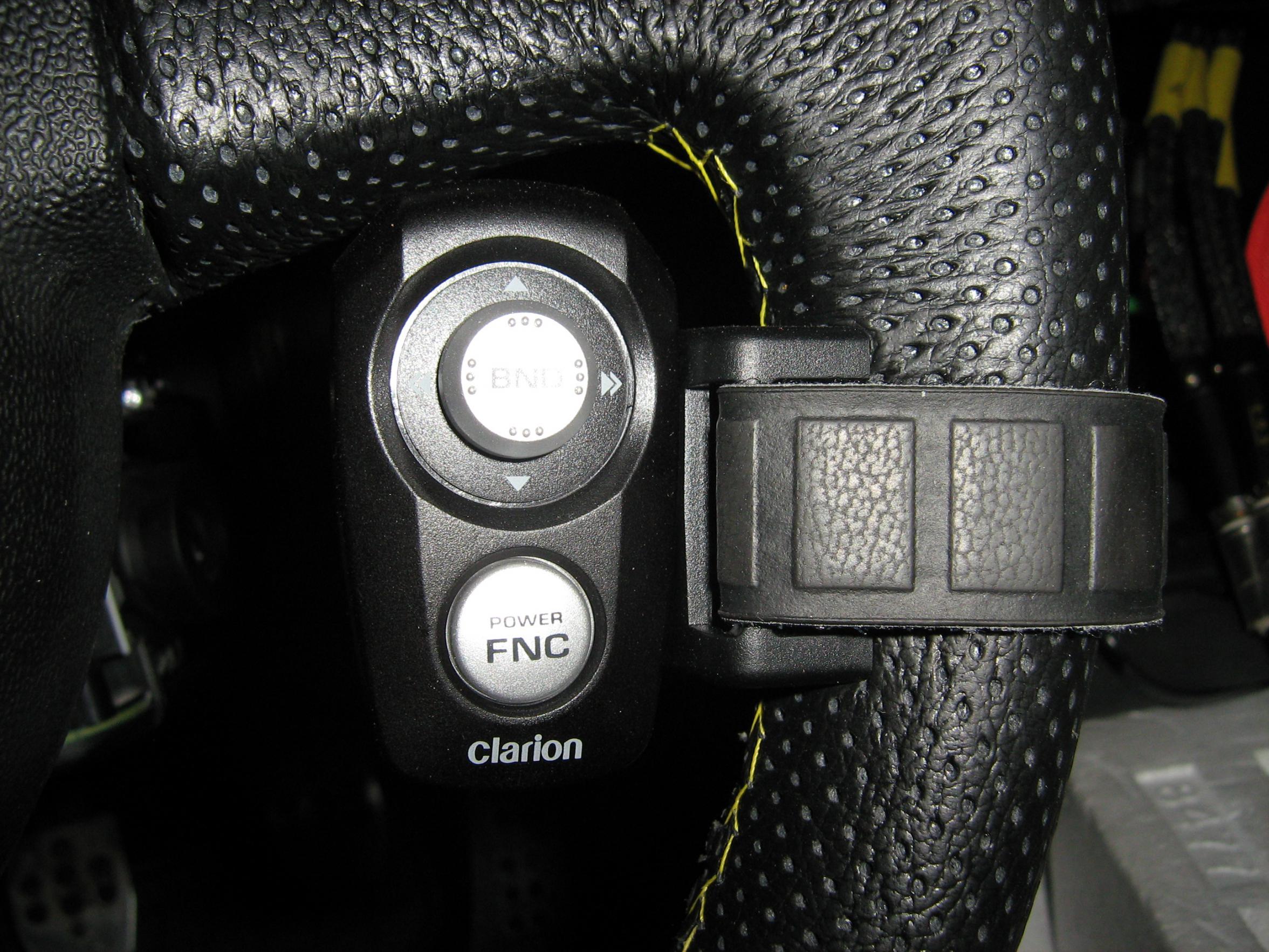

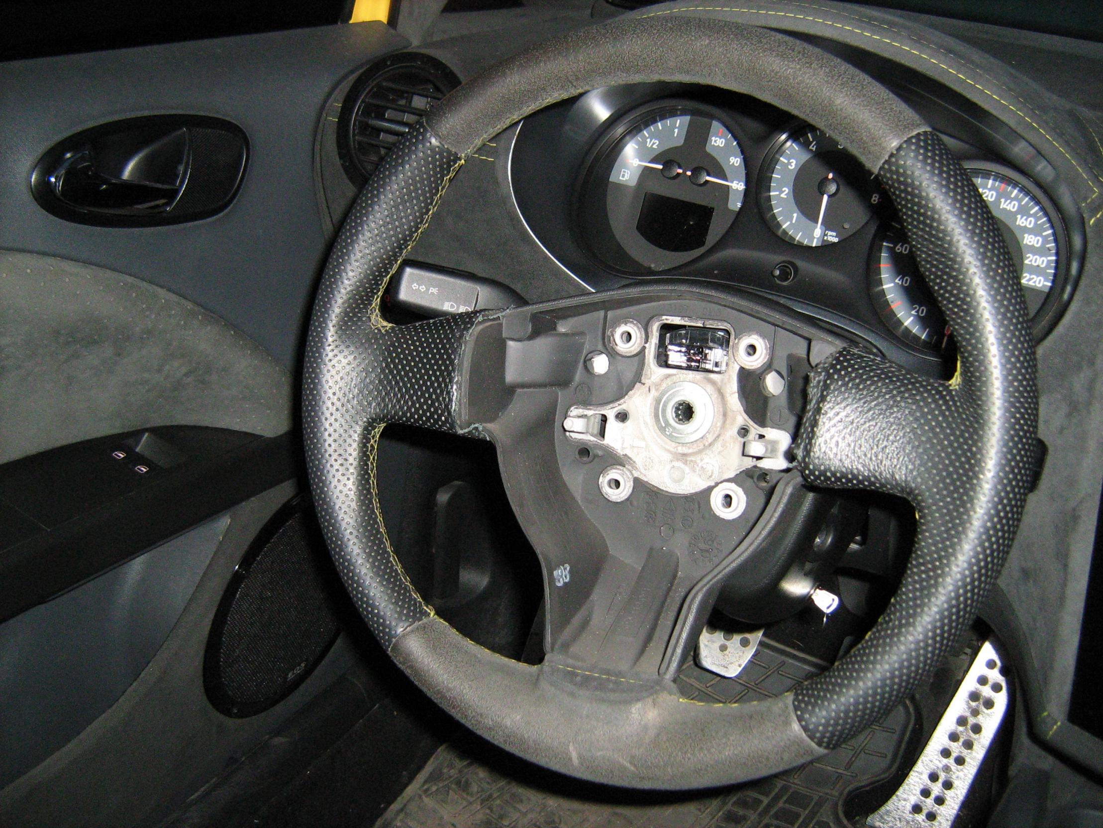

Имеем:
- руль без кнопок
- пульт на руль (80 грв)
- проблемы с п.4.3.1 - иногда судьям казалось что люфт между пультом и его площадкой нельзя признать проблемой производителя и надо снять в "Креплении оборудования"
- проблемы с п.4.5.2 - действительно,откуда тут максимум в " Мастерстве ГУ"
- проблемы с п.4.5.6 - "Общее мастерство инсталляции"
- проблемы с п.5.8.1 "Удобство управления системой" - на Звук ставим на Инсталл снимаем
Задача: не наступать на грабли и получать "максимум"
Проблемы:
- не хочется колхозить с лепкой всяких площадок на руль под пульт
- в руль без кнопок нельзя вставить кнопки - он цельнолитой.
- новый руль с кнопками стоит "космических" денег, порядка 400 уе
- руль б\у стоит от 200 уе и выше в зависимости от состояния
- даже имея руль к нему нужен блок согласования, по моим данным (под CAN-шину) стоимостью до 200 уе
- итого - ДОРОГО
Запасаемся терпением и ищем на разборках.
По счастливой случайности для меня и несчастливой для моего товарища у него на ЛЕОНе слетает блок кнопок, ему привозят новые за каких то опять таки невменяемых денег. И в один прекрасный день за эквивалент литра отличного разливного Крымского коньяка я становлюсь обладателем "глюкнувшего" блока кнопок.
Отлично,начало есть!

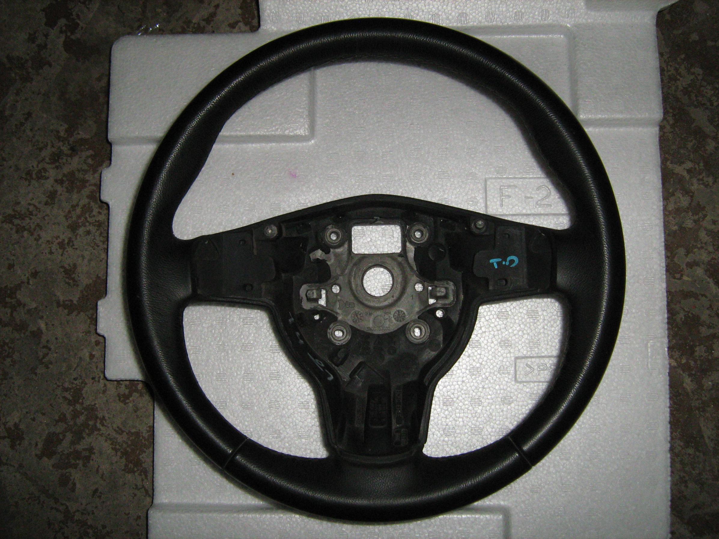

Теперь ищем руль, уже без кнопок - такой он точно никому не нужен
Находим, в идеальном состоянии, за ..... 400 грв!!!
Покупаем.

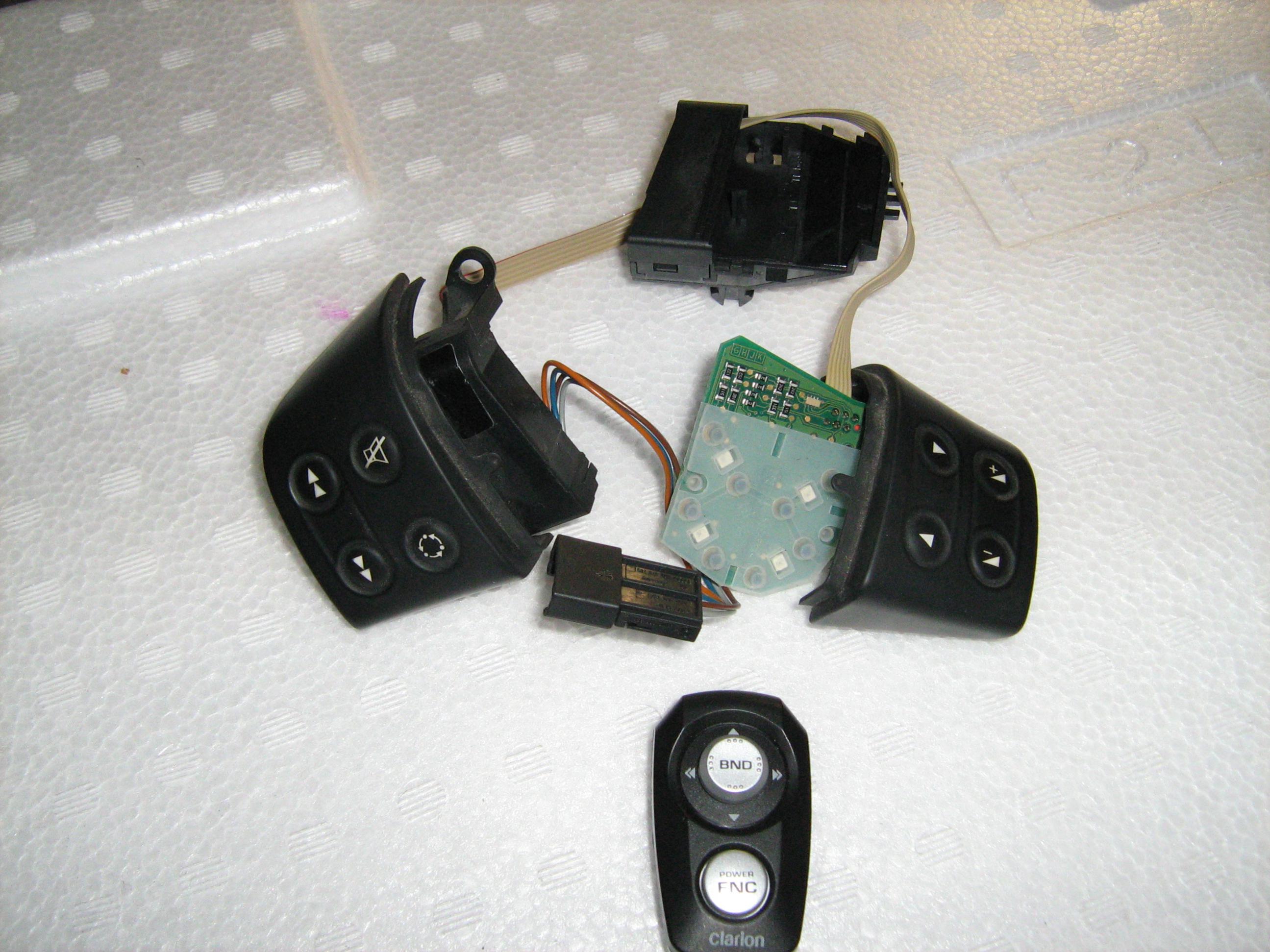

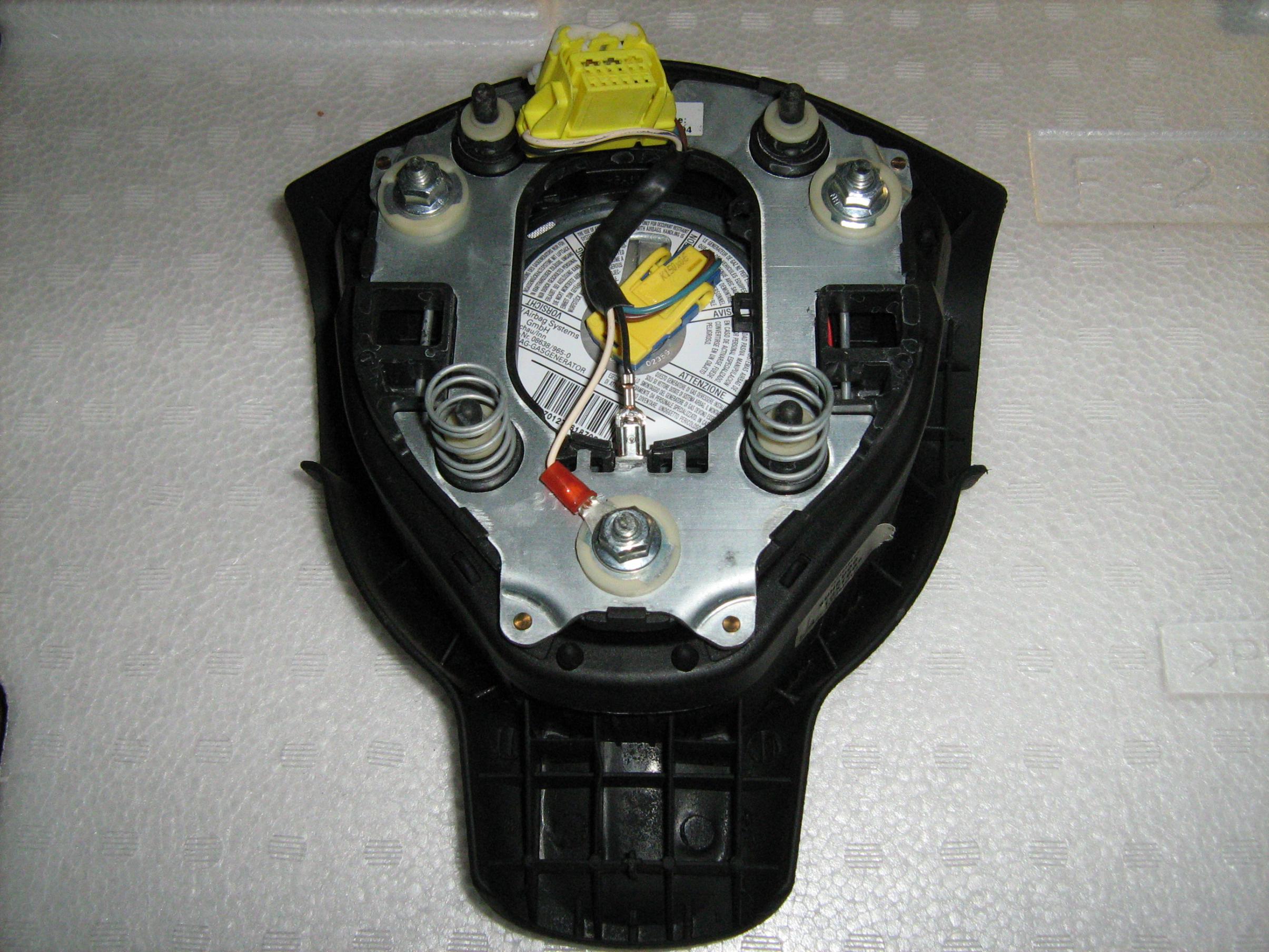

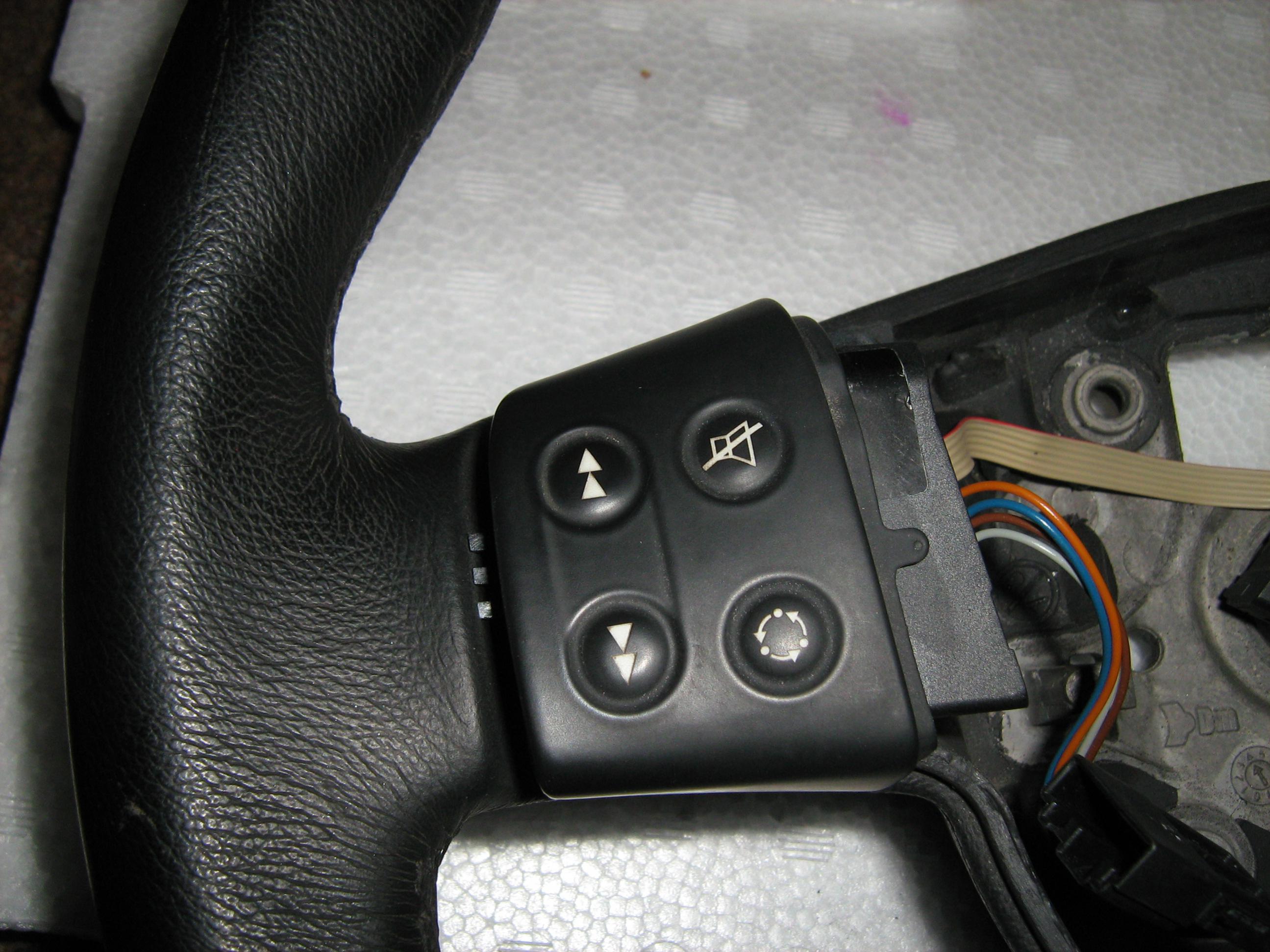

Примеряем кнопки, всё подходит.
Снимаем подушку со старого руля (хитрые очень там защёлки), понятно что "зажглась" подушка - погасим потом.
Новый руль отдаём на перетяжку (перфокожа/алькантара) в стиле старого.

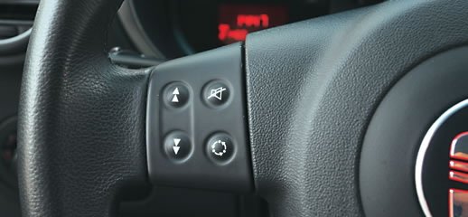

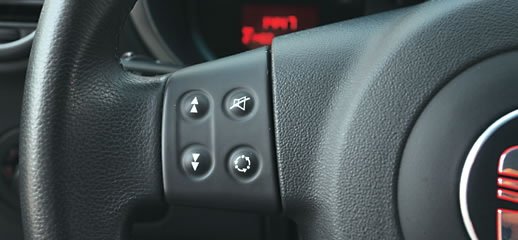

Следующим этапом будет разборка пультика, внедрение платы в руль и подшивка к кнопкам на руле.
В итоге будет так, ну естественно с поправкой на кожу/алькантару.

Старый 11.12.2010, 11:10   #6
Сообщение от Саня-Танкист Посмотреть сообщение
Аффтару !
Сам бы не полез - боюсь, подушка может стрельнуть.
Нечему там стрелять когда зажигание выключено, нажал (знать правда надо куда) на защёлки, средняя часть от руля отошла (вместе с подушкой), снял разъём и всё.

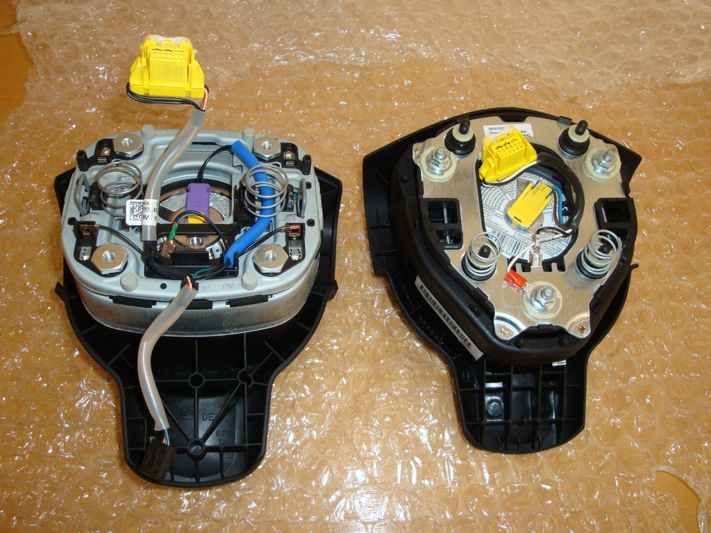

Тут с подушками не можем разобраться - вроде одинаковые снаружи но разные изнутри
А ты уже о прочих тонких материях
Да подушки разные но их соответствие надо было сверить по ЕТКЕ ваговской а лучше всего было брать комплектный руль с бегом и кнопками. А теперь я так понял надо будет искать не достающее.
