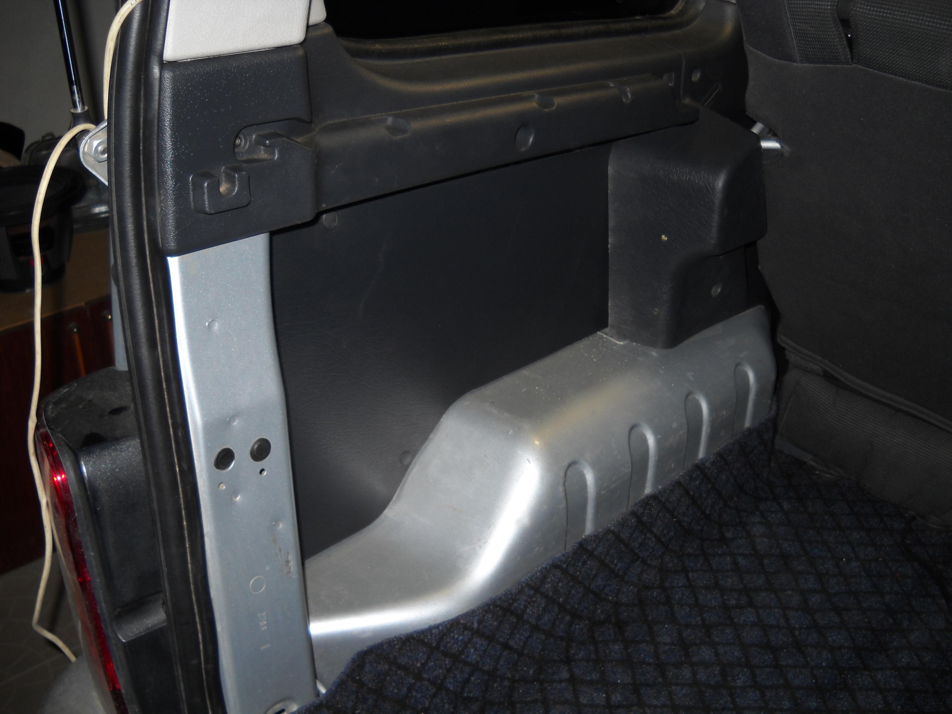

Доброї пори доби.
Хочу представити до вашої уваги інсталяцію звуку в автомобіль Citroen Berlingo.
Маєм:
ГУ- Clarion DXZ-785USB
Твітера- Camerton BI-35
Мідбаси- Dego ST 6.2 MW
Підсилювач- E.O.S. AE-4.1 LIMITED EDITION
Саб- Alpine SWR-1022D
Сила- ПВЗ 25
Міжблоки- BELDEN 9451 Fast Installation
RCA конвектор- E.O.S. RP-234S
Акустичні:
на фронт- CARPOWER SPC-125
на саб- ШВВП 2х2,5

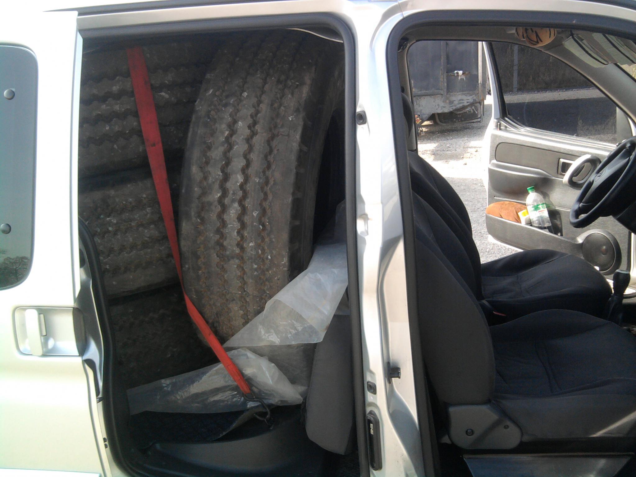

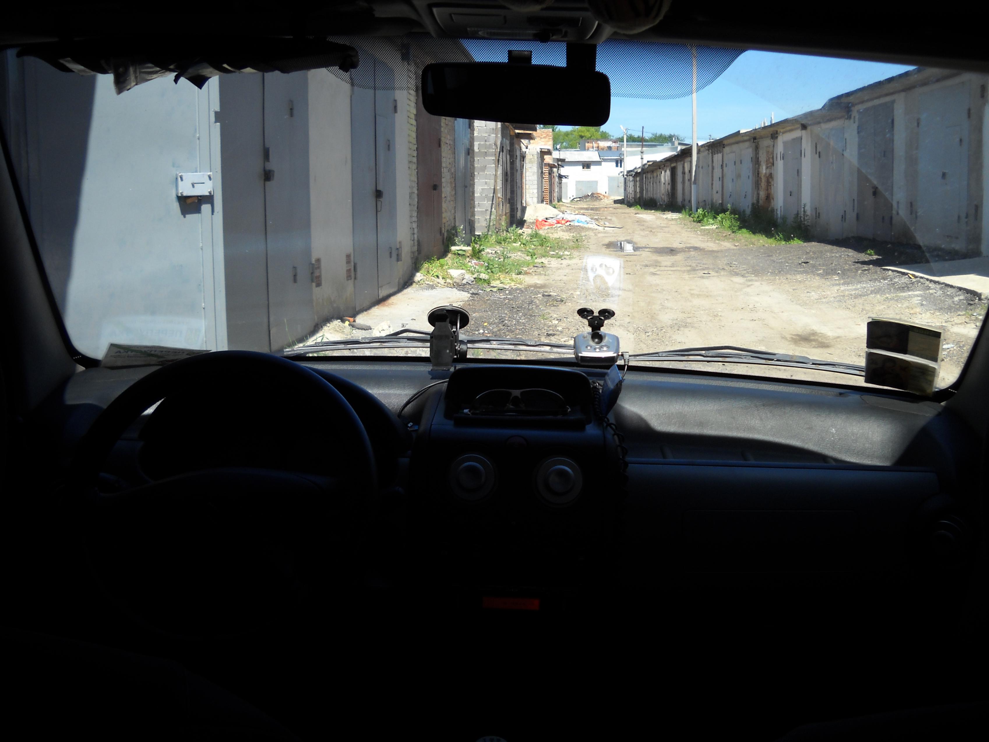

Отже сам автомобіль і приклад як періодично загружається. З цього і відштовхувався шо інсталяція не повина займати багато місця і не мішати погрузці/вигрузці різного роду вантажів.

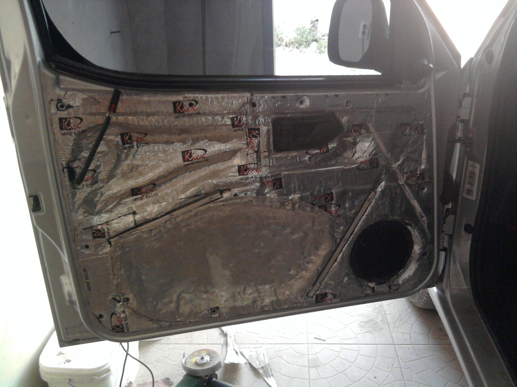

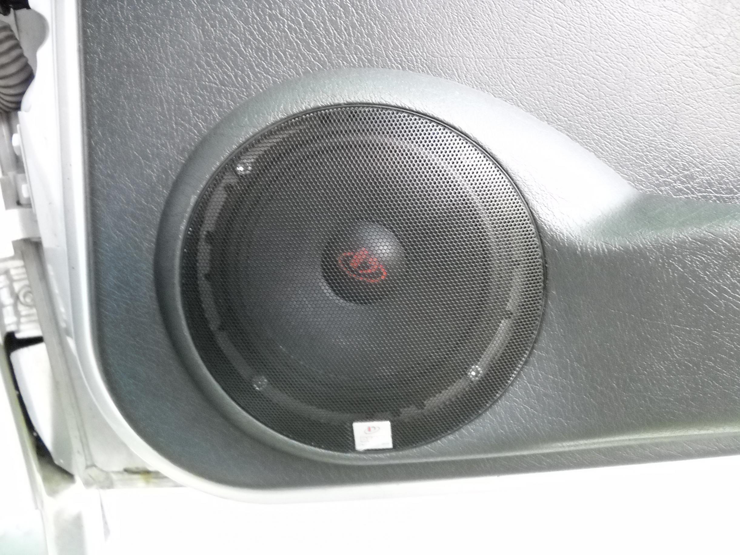

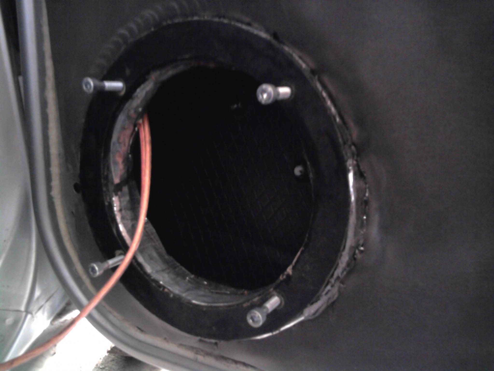

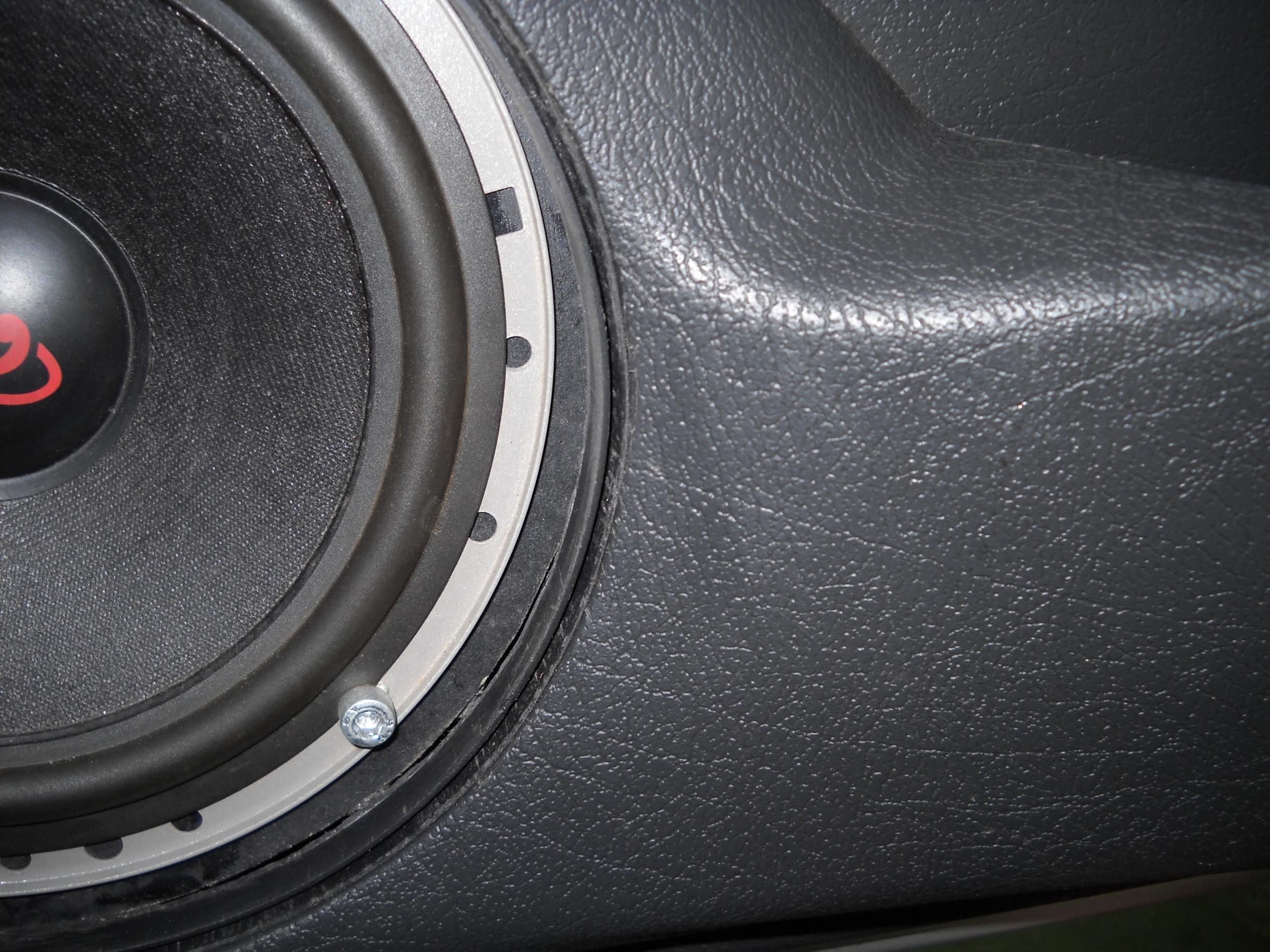

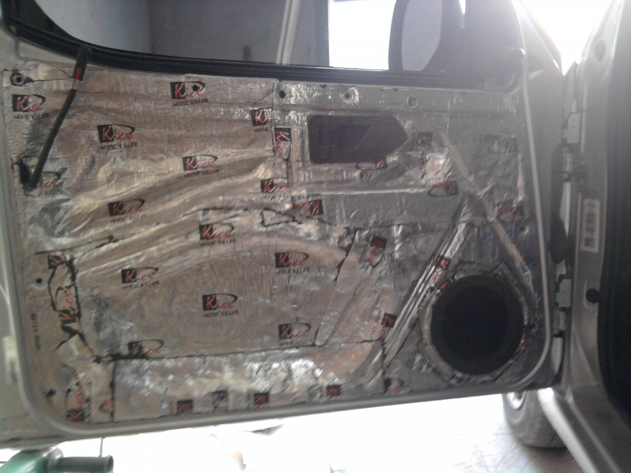

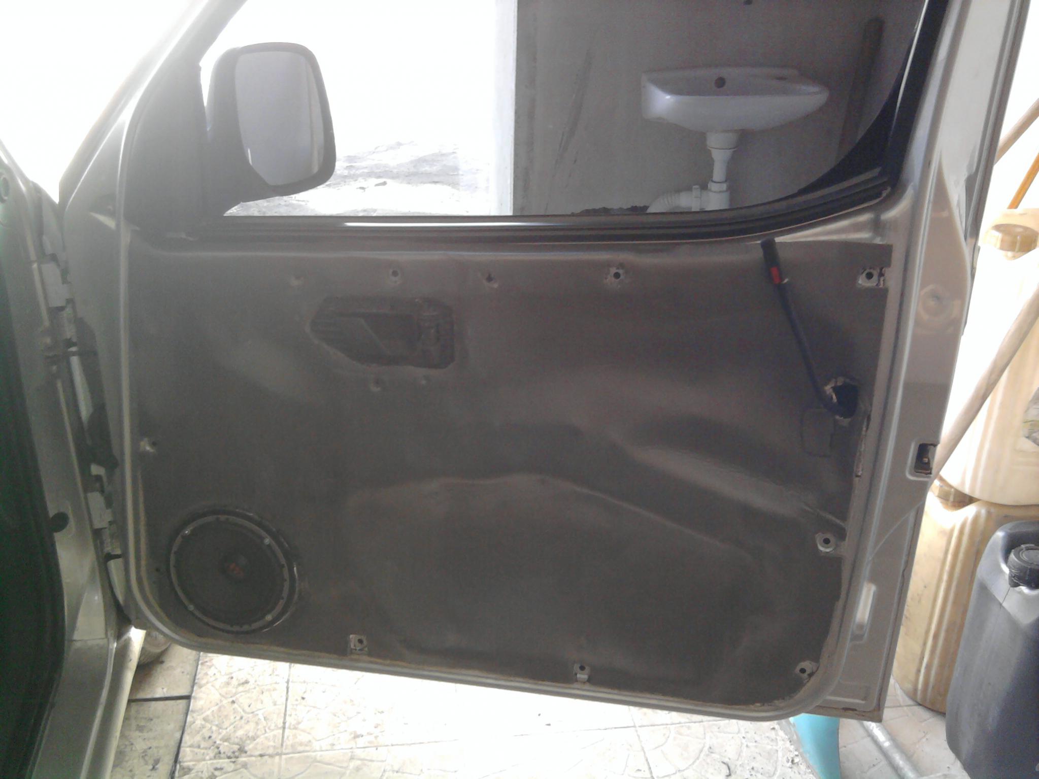

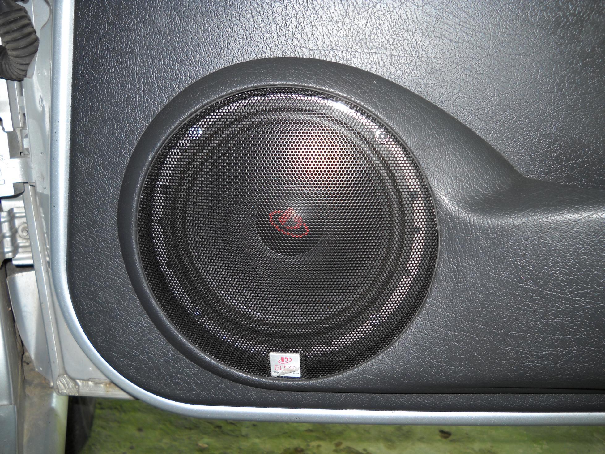

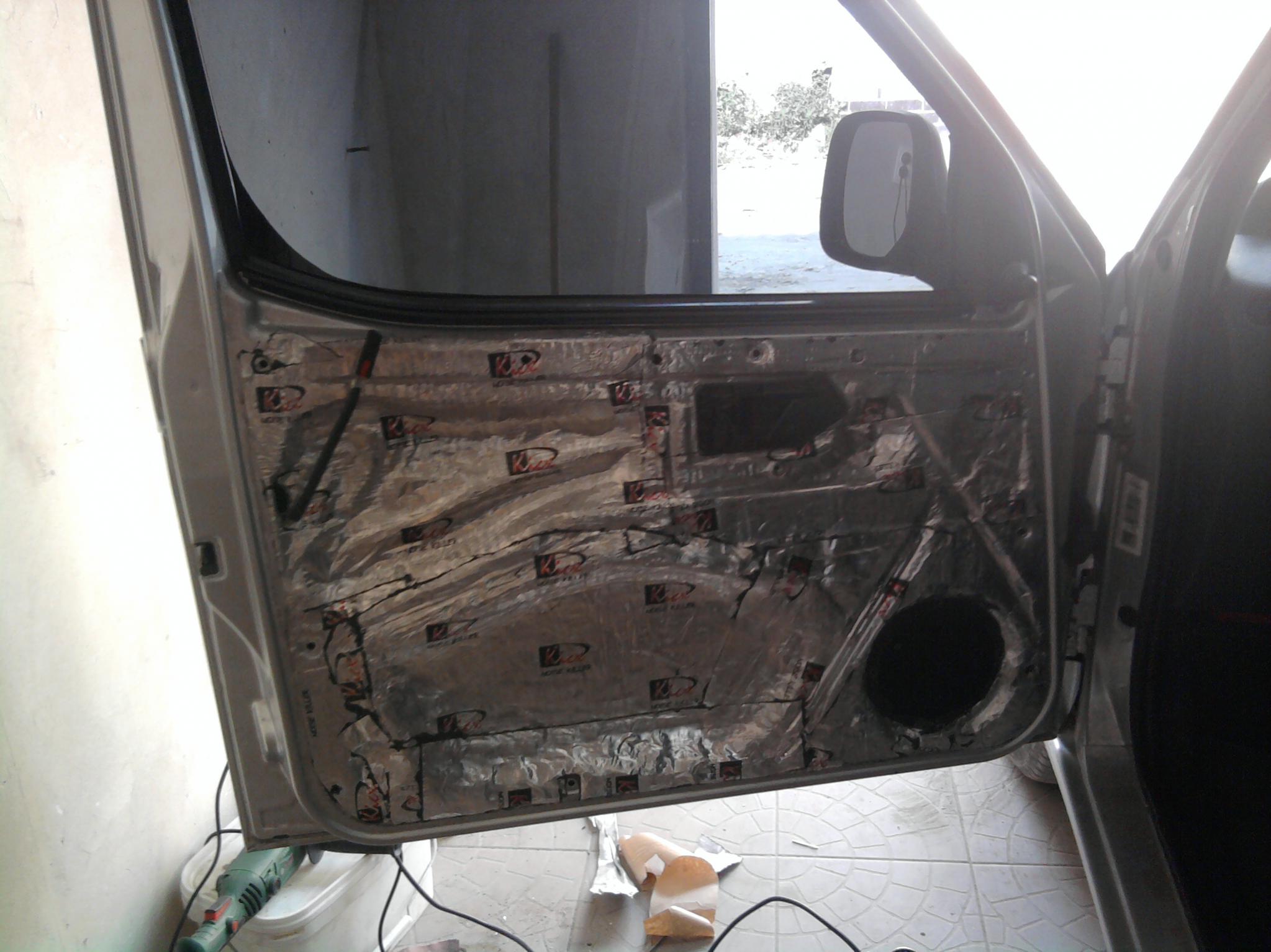

Двері закатані віброю Kicx Exclusive 2 + Kicx Exclusive 1 + Сплен 4мм
Для придання жорсткості викоритав П-подібні дюралюміневі профіля.
Мідбаси кріпляться 4-ма болтами М5 під внутрішню шестигранку.

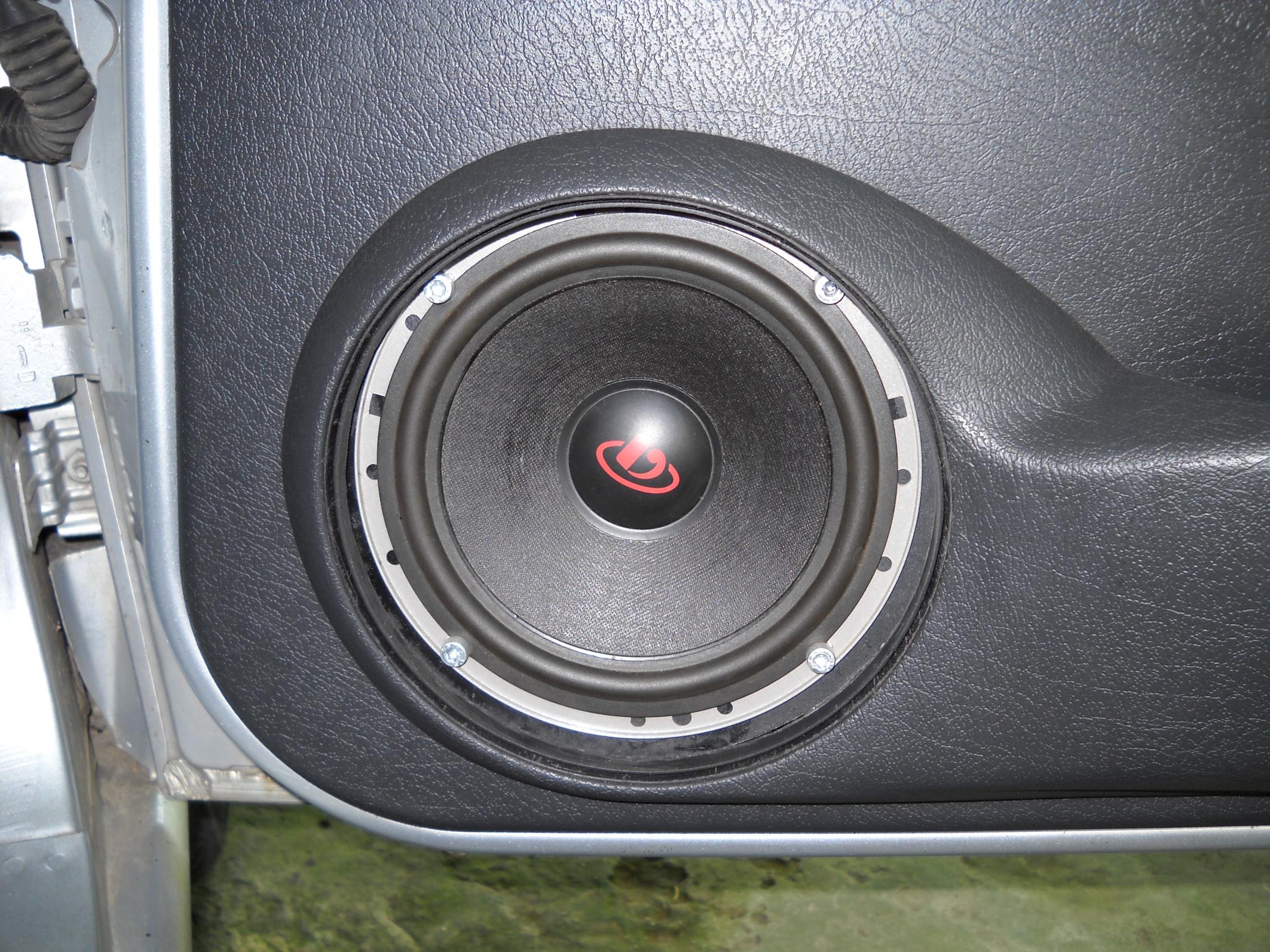

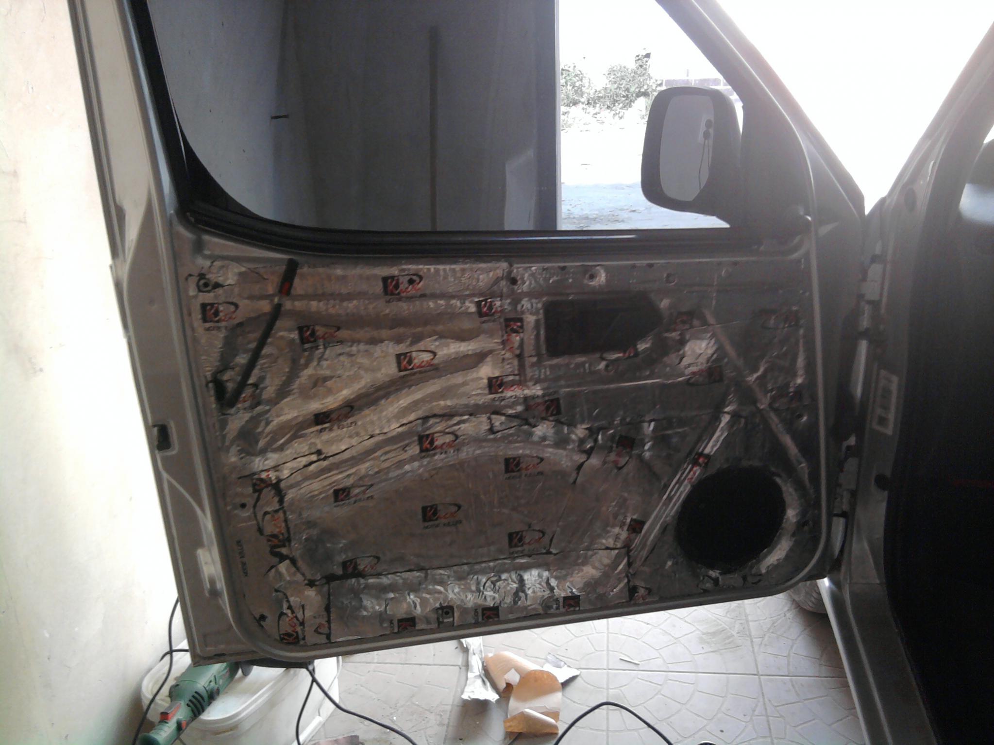

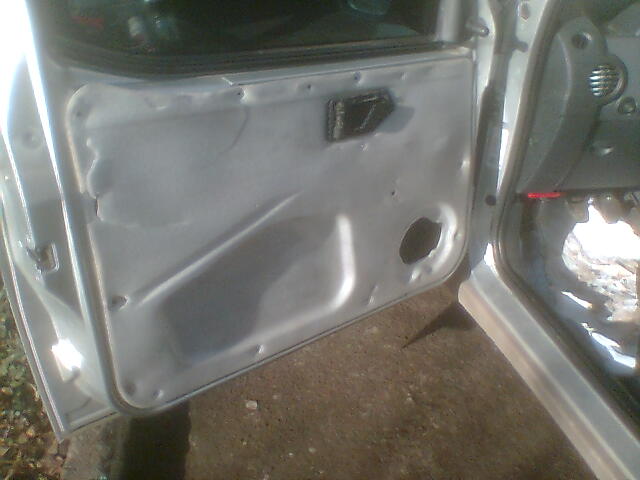

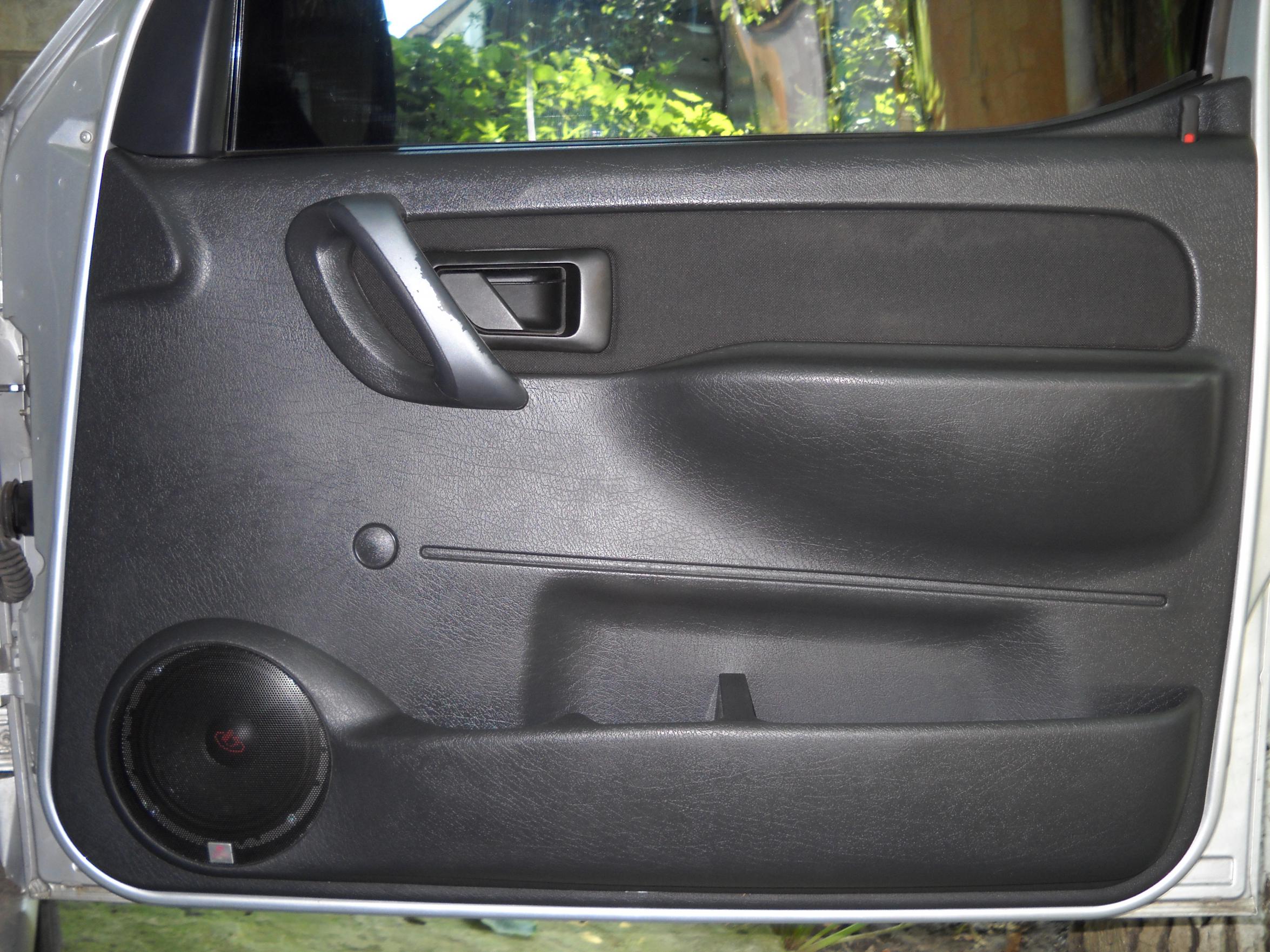

і дальше двері

Сообщение от oleja2115 Посмотреть сообщение
Оч интересная структура подиума,или он оригинальный?
Якшо мова про дверний карт, то так він в заводському виконані крім захисних сіточок.

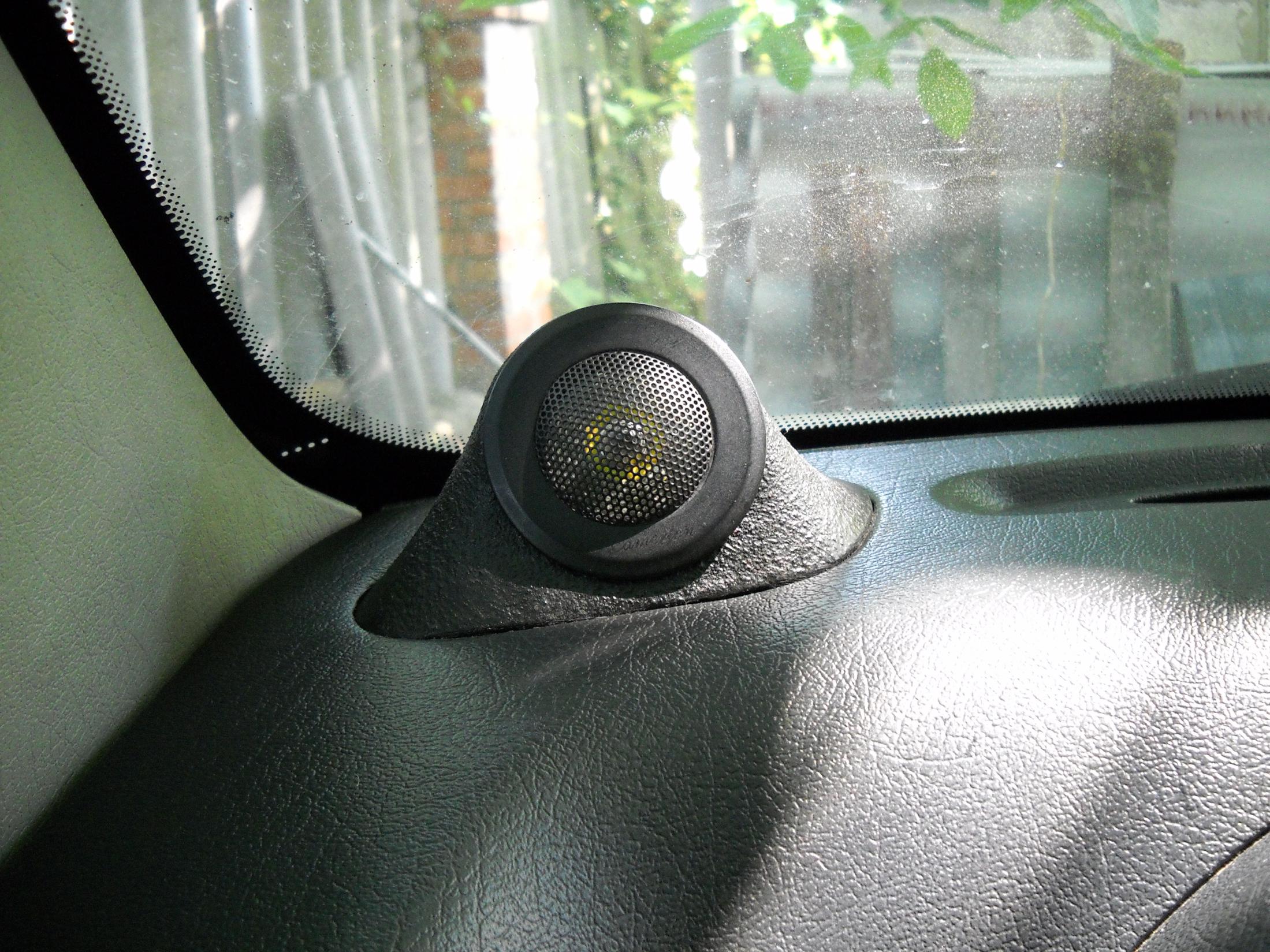

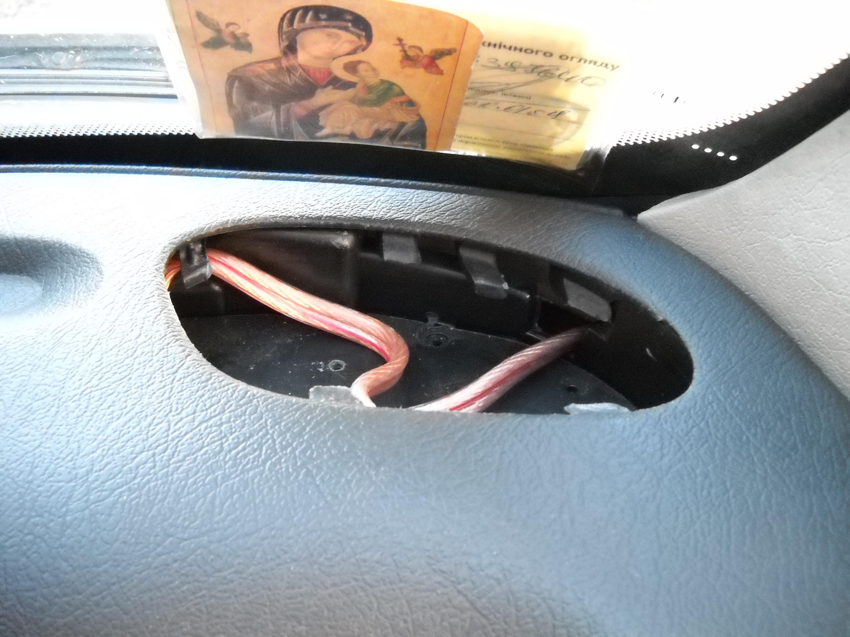

Сообщений: 37
Репутация: 3

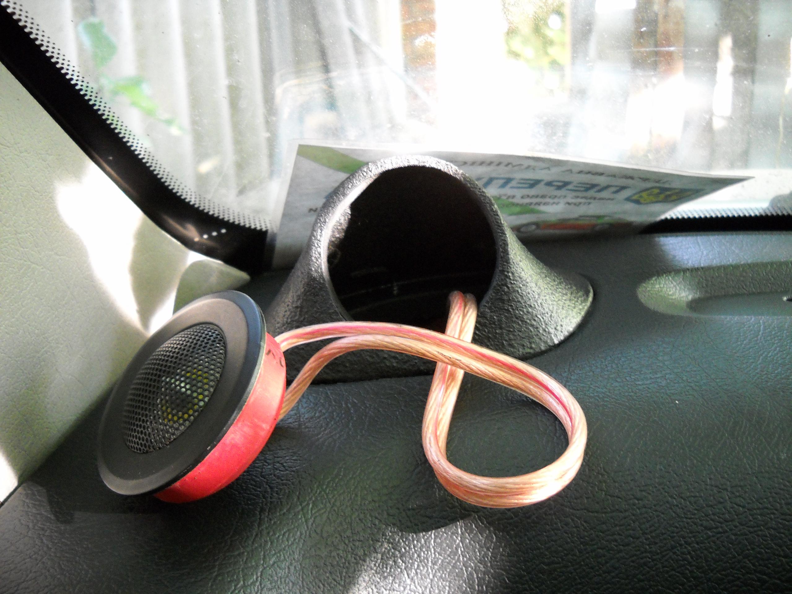

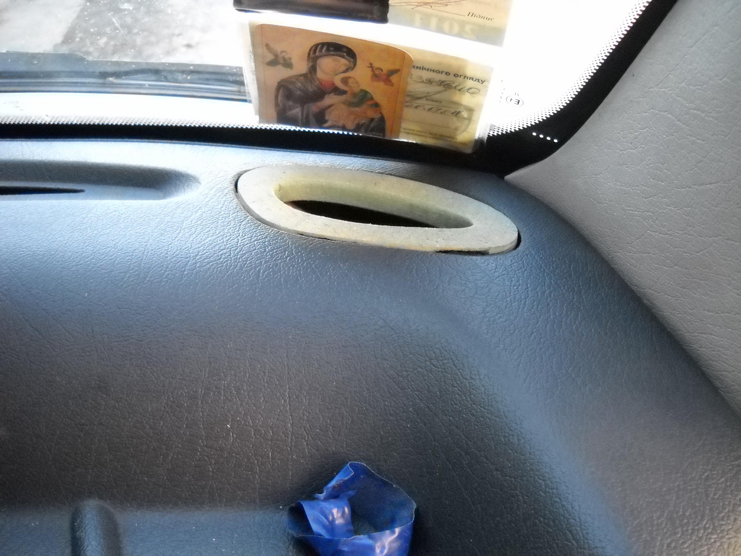

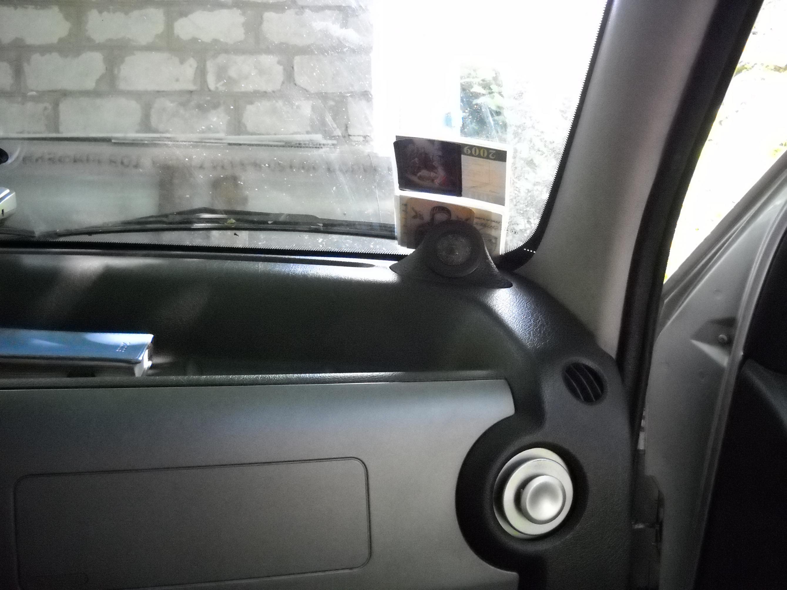

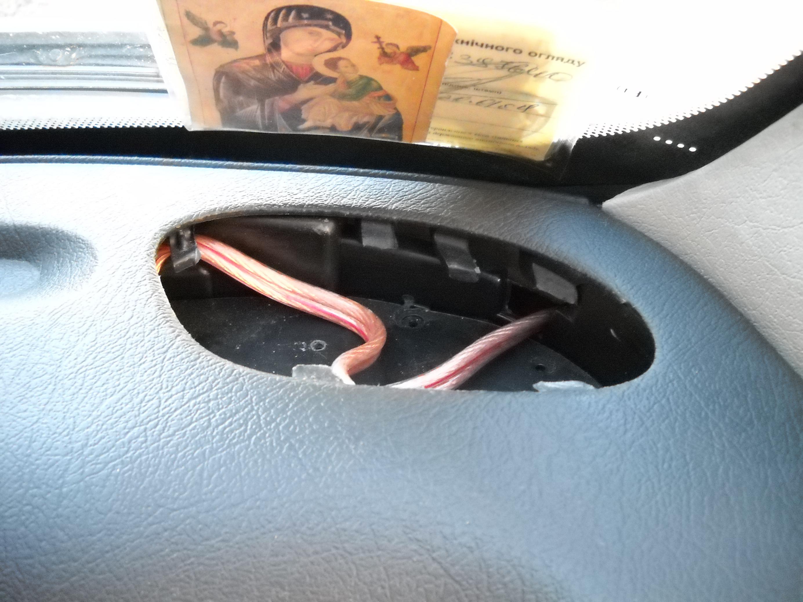

продовжим...твітера

Старый 13.11.2010, 11:40   #10
Serhiy
Аватар для Serhiy

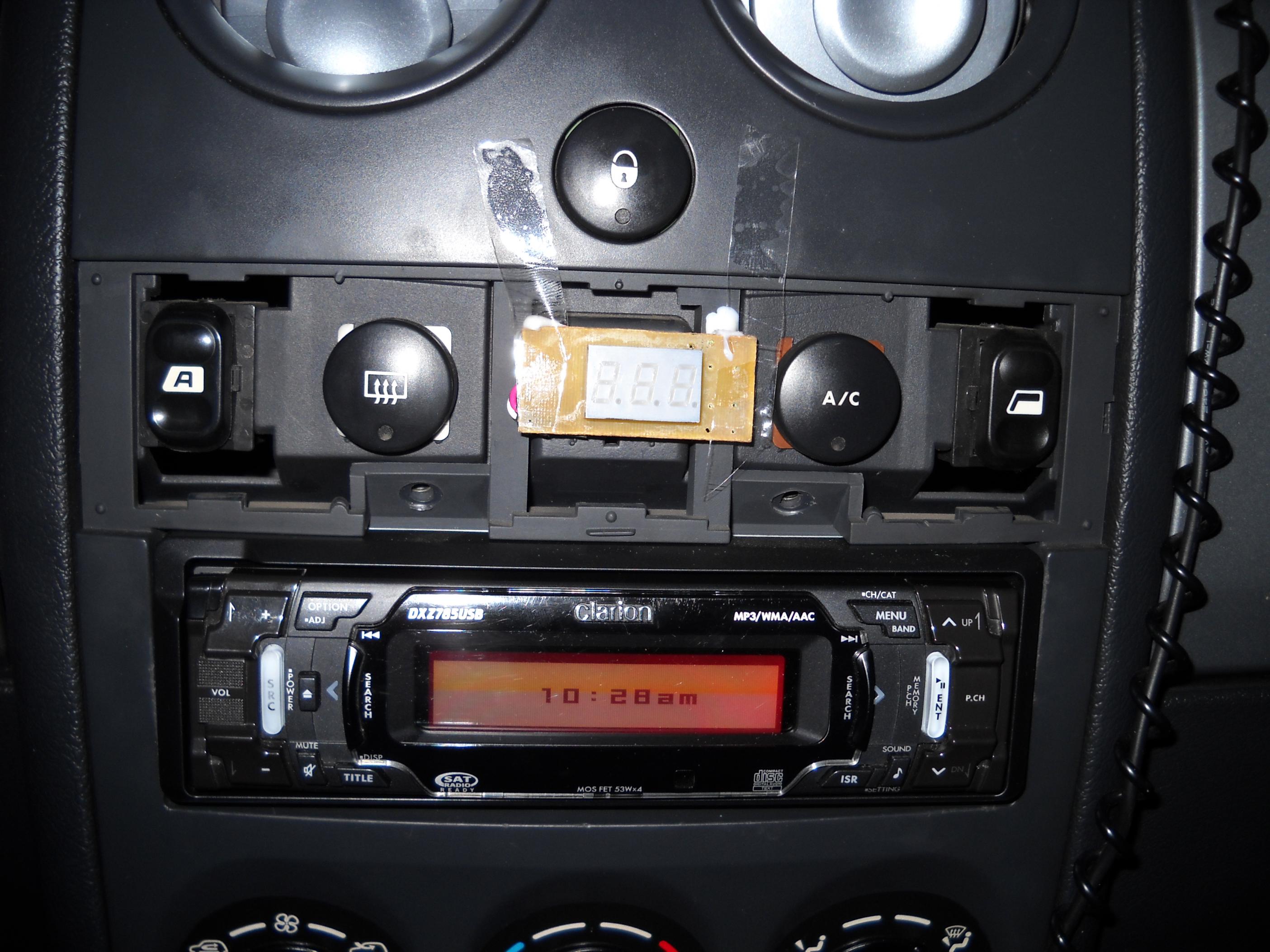

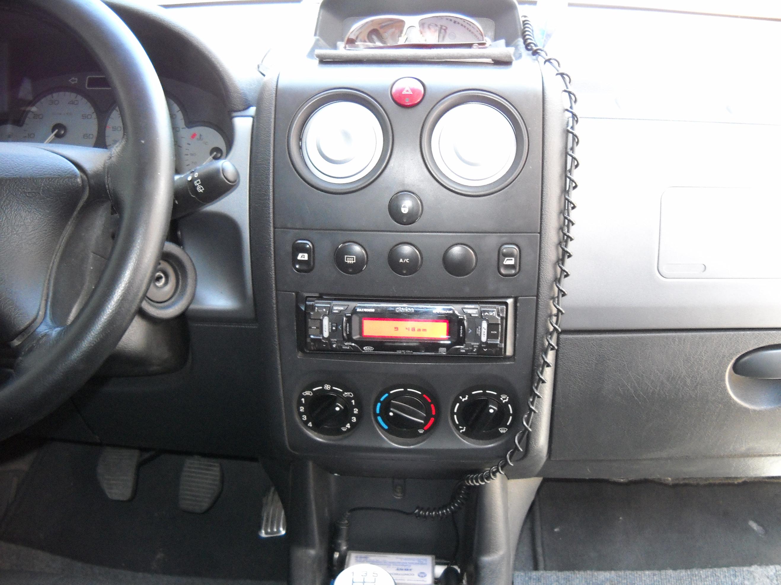

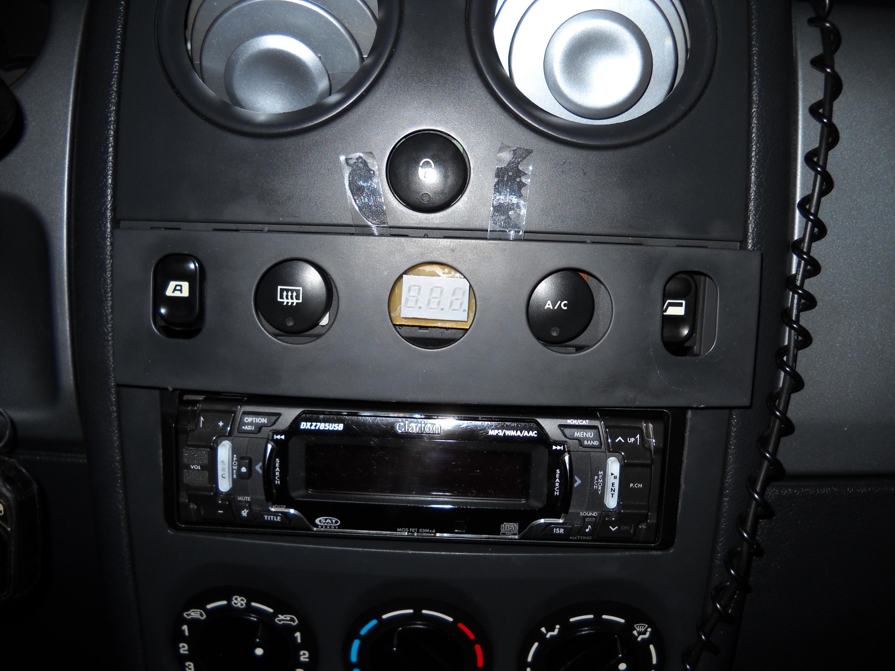

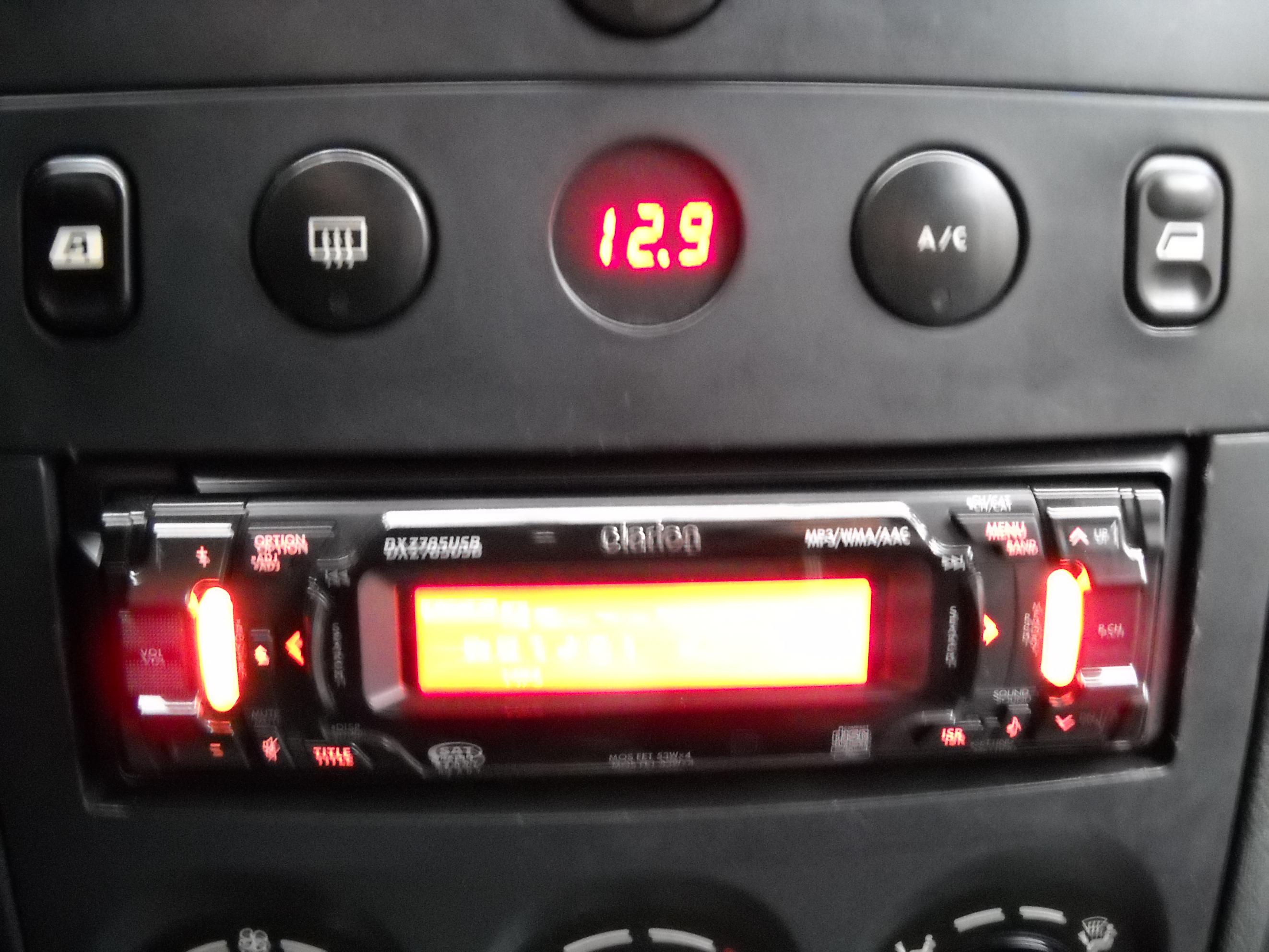

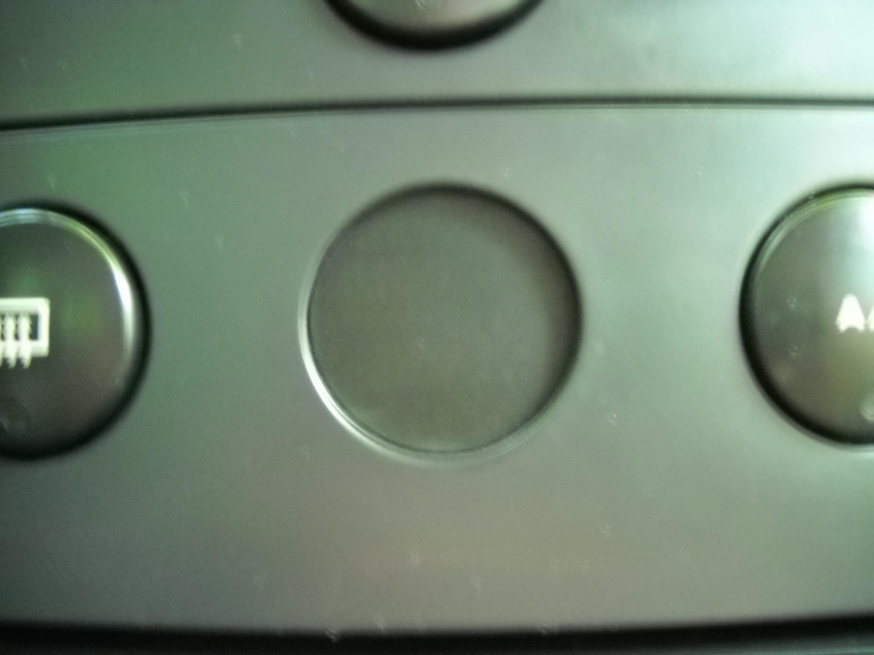

...вольтметер...
Оглянувши цетральну консоль зрозумів шо місце вольтметра замість заглушки, для симетрії міняю кнопки місцями.

Репутация: 20
прикольно вийшло, а я свій поставити часу немаю

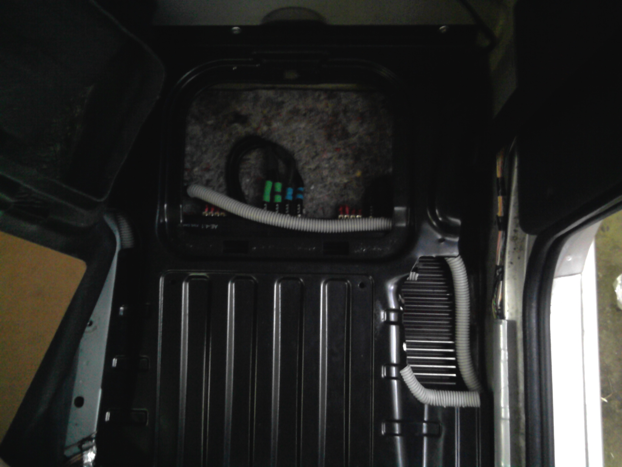

підсилювач

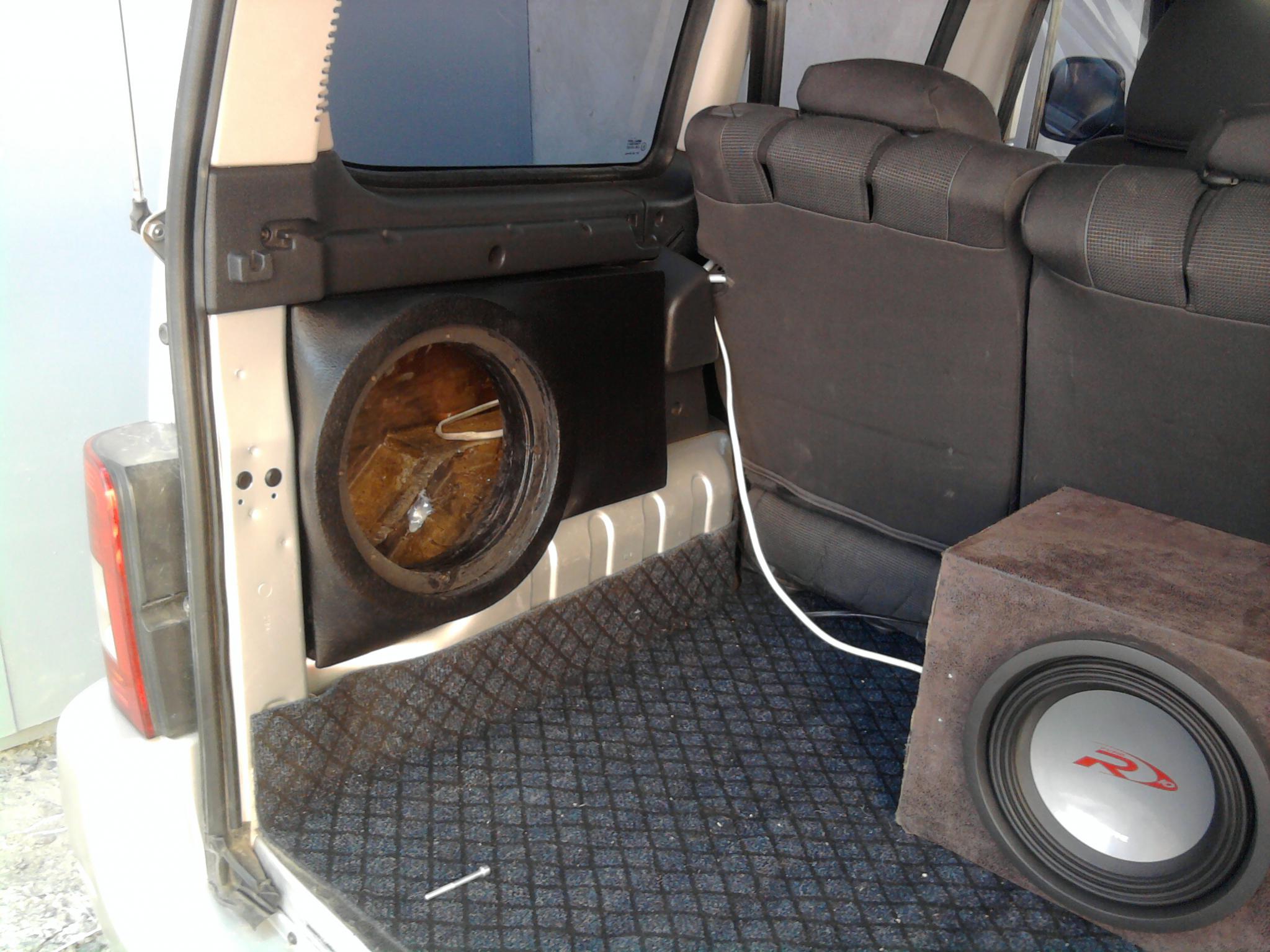

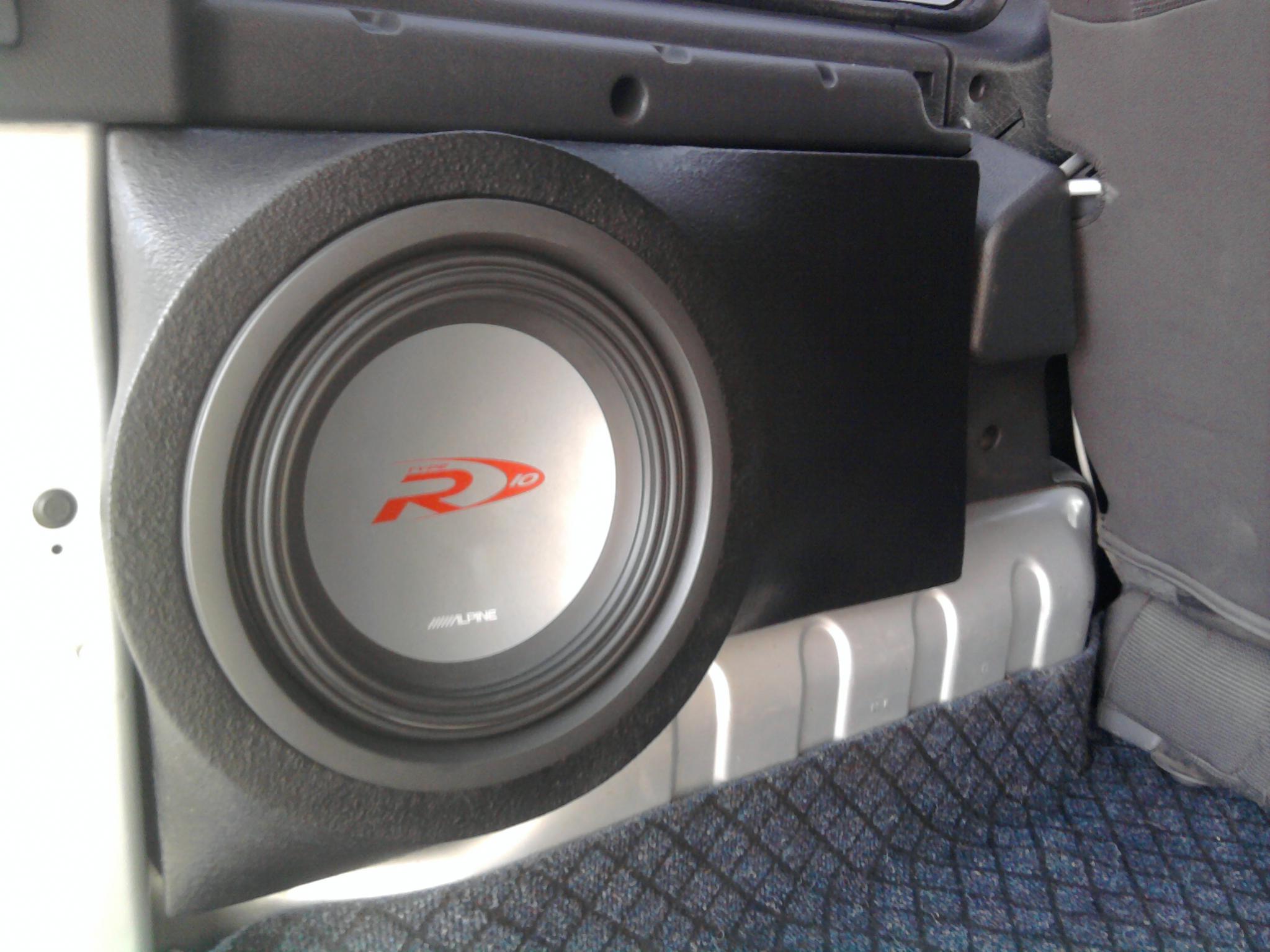

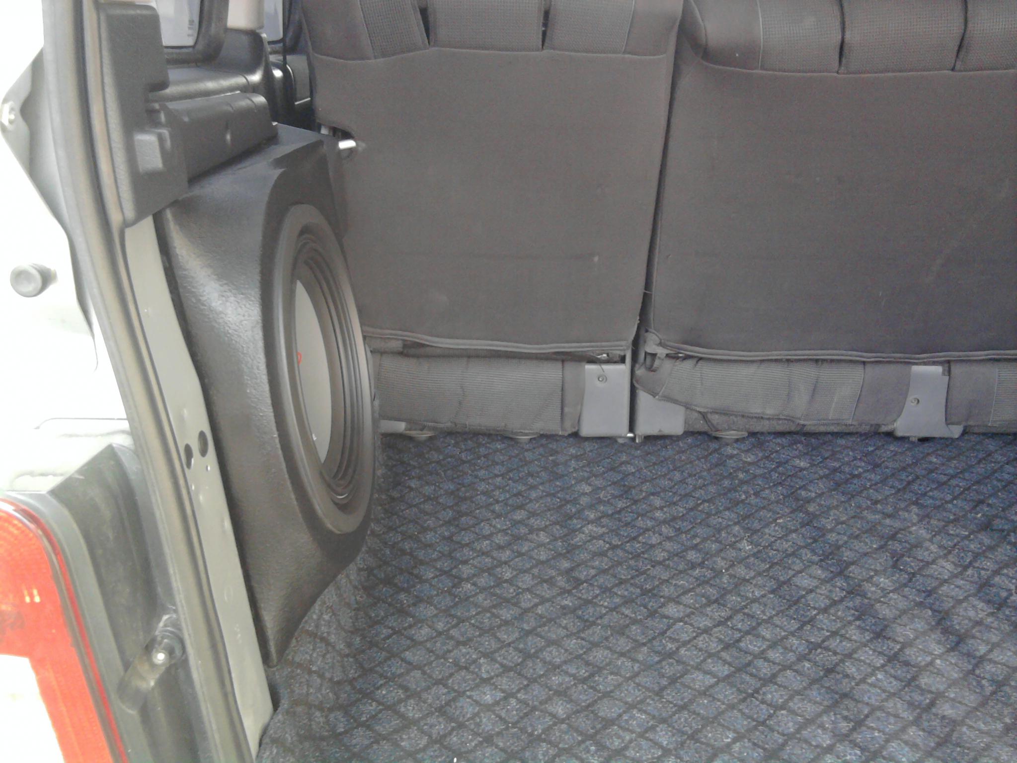

саб

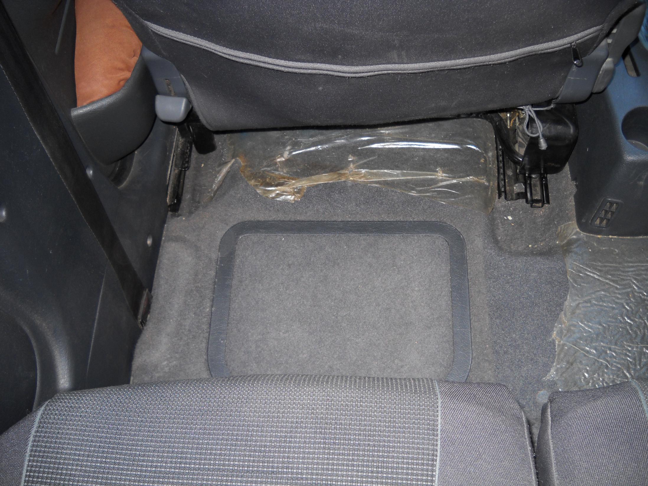

Стелс конечно кривоватый получился.
И скажи за стелсом снимал пластиковую карту?

Сообщение от Gdnua Посмотреть сообщение
Звичайно зняв, просто фото з знімленою немає.

Аватар для Васьок
Регистрация: 24.10.2010
Сообщений: 4
А там не маленький обьем для саба получился?
Васьок вне форума   Ответить с цитированием Вверх
Старый 14.11.2010, 09:51   #18
Serhiy
Аватар для Serhiy
Регистрация: 26.12.2008
Адрес: Тернопіль
Сообщений: 37
Репутация: 3
Сообщение от Васьок Посмотреть сообщение
приблизно 16 л
Serhiy вне форума   Ответить с цитированием Вверх

Сообщение от Serhiy Посмотреть сообщение
підсилювач
Там не жарко для уся?
igorf24 вне форума   Ответить с цитированием Вверх
Старый 14.11.2010, 12:18   #20
Serhiy
Аватар для Serhiy
Адрес: Тернопіль
Сообщений: 37
Репутация: 3
Сообщение от igorf24 Посмотреть сообщение
неа, підсилювач не сильно гріється
