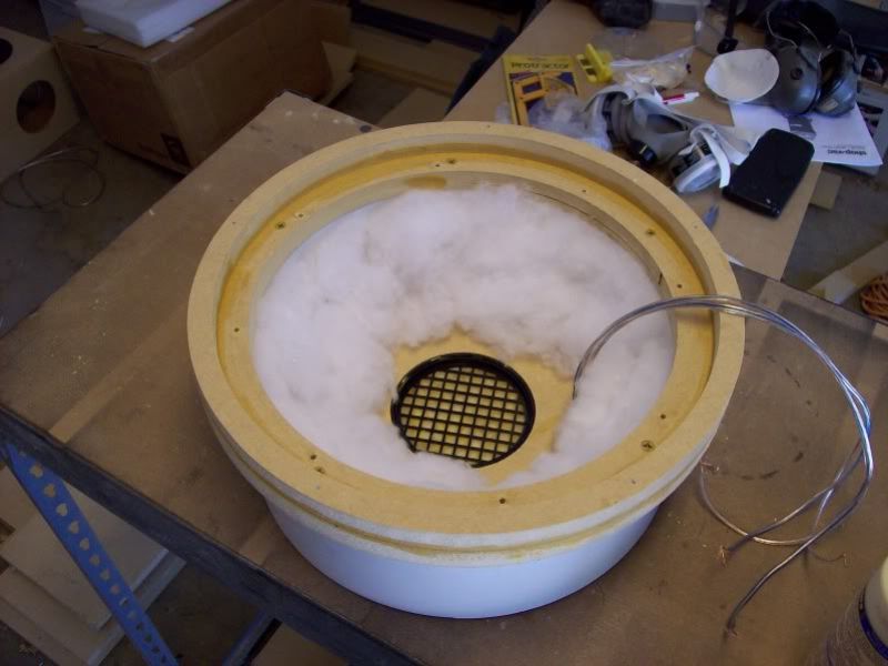

Старый 25.05.2011, 19:24   #20
jivot
Аватар для jivot
Регистрация: 08.07.2009
Сообщений: 89
Репутация: 10
Отправить сообщение для jivot с помощью ICQ Отправить сообщение для jivot с помощью Skype™
По умолчанию Re: Вариовент (обсуждение)
Решил опробовать такой корпус...
