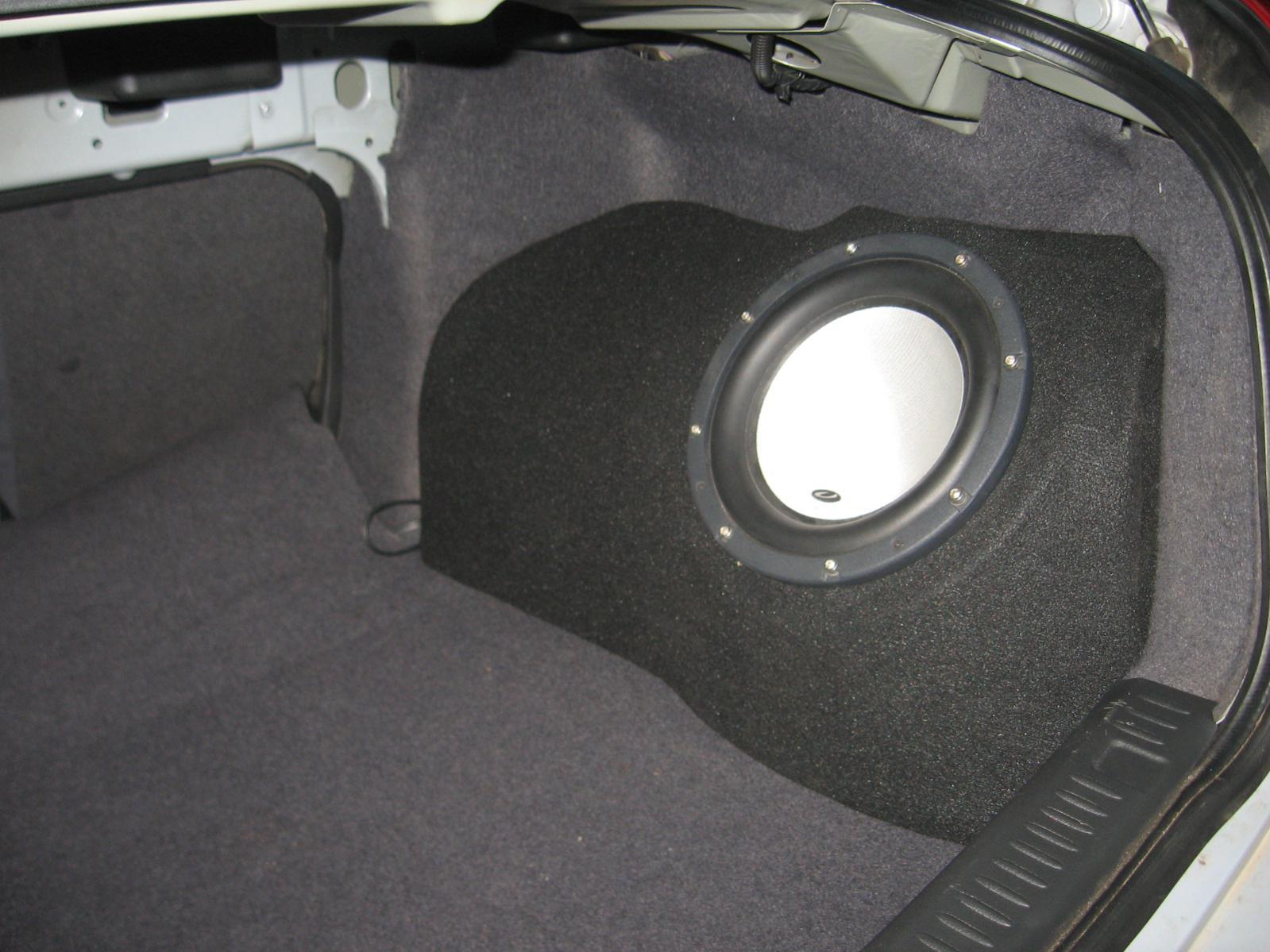

Усе подключил, усё работает, всем пасиба за советы )))
П.С. Во какой саб получился
