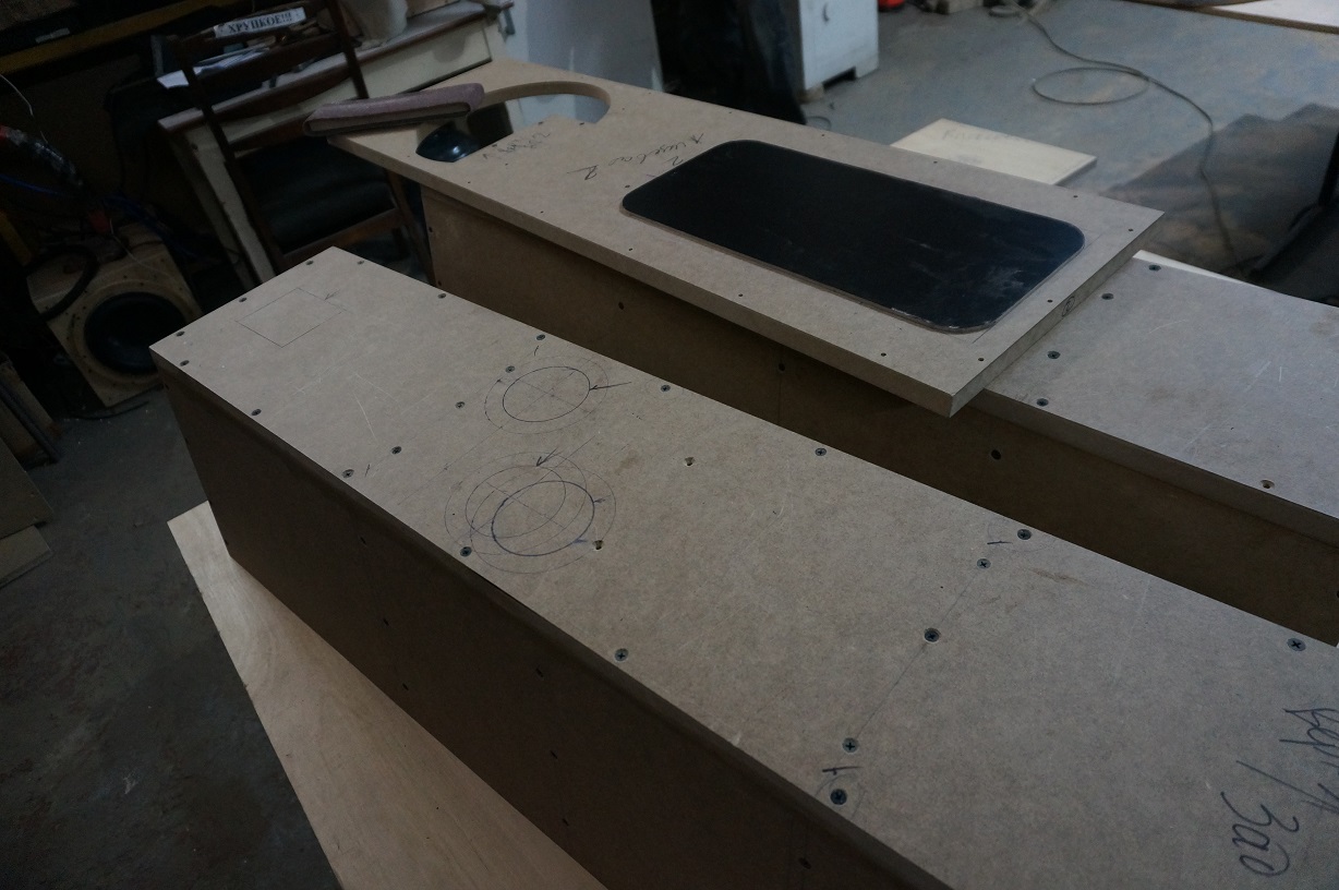

Тоскливыми зимними вечерами вдруг нам, небольшой команде единомышленников, навеяло.....а не попробовать ли изготовить своими силами ( в основном ) качественную домашнюю аудиосистему. Тем более ,что работой не загружены,а руки чешутся что то интересное сделать. В последний раз акустику делали своими руками лет.....25 назад. А если получится удачный проект, то можно использовать и как референсный тракт при настройке автомобильных систем и не бегать по аудиосалонам, а может кому и из клиентов приглянется! Проект довольно длительный по времени, т.к. финансы очень ограничены. Поэтому периодически буду освещать фото и краткими описаниями наши этапы!)))) Не исключаю, что можем и не завершить его)))), если на каком то этапе поймем бесполезность этой "авантюры"))))). Итак, на скорую руку из того что было слепили тестовые герметичные короба различных обьемов для прослушивания акустики, выбора вариантов и т.д...
ID:	65503   Нажмите на изображение для увеличения

Ну что, начали........ Итак,определились...будет 4-х полоска для начала. Конструкция проработана с таким расчетом, чтобы не было больших проблем с заменой ВЧ,СЧ, НЧ головок. Ну, это теоретически, а практически посмотрим, это же опытный образец! Корпус из 19мм МДФ, передняя стенка двойная, сборка на клею и шурупах ( не совсем профессионально, но.....спецобрудования у нас нет для шпоночного соединения.. Сильно не переживаем по этому поводу, для нас привычней клей и шурупы, плюс в данном случае еще и дополнительные ребра жесткости и бруски. После сборки основного обьема.....обработка внутренностей полиэфиром: придала большую жесткость конструкции, еще лучше загерметизирует обьемы, предотвратит / снизит резонансы и т.д.....Естественно, когда придет время такой же обработке полиэфиром подвергнется и вся наружная поверхность!))))
ID:	65506   Нажмите на изображение для увеличения

Итак, день 3-й...продолжаем изготовление корпусов. Кстати, используем только э/лобзик....
ID:	65534   Нажмите на изображение для увеличения
ID:	65536   Нажмите на изображение для увеличения
ID:	65538   Нажмите на изображение для увеличения
Это принципиальный подход или в чем особенность? Кмк ручной фрезер - и легче и эстетичней.
haltz вне форума   Ответить с цитированием Вверх
Старый 13.03.2017, 19:00   #11
Сергей Максимович
Аватар для Сергей Максимович
Регистрация: 02.07.2010
Сообщений: 1,405
Репутация: 122
По умолчанию Re: домашняя аудиосистема из автомобильных компонентов
нет, не принципиальный, пока что хватало э/лобзика....Это я к тому, что не у всех есть фрезер...если они надумают акустику делать. Но скоро фрезер понадобится, фасочки делать и т.д.....
И хотел показать, что качество торцов для лобзика очень высокое.....
Да,заметно - а в чем секрет?
Сколько перепилял мебельного ДСП со старых шкафов - всегда кривульки получались..

НЕт, секретов нет.....Просто мастерство исполнителя.....сам удивлен, после лобзика небольшая доработка вручную шкуркой....
Ну и нельзя сравнивать МЕБЕЛЬНОЕ ДСП, если только оно не со старого немецкого гэдээровского комода...., с МДФ плитой....Конечно, МДФ плита говняный материал, морщимся, кривимся, НО......заметно дешевле фанеры, особенно влагостойкой. НУ, опытный образец начали с МДФ, а дальше ( если будет дальше)))) посмотрим....
