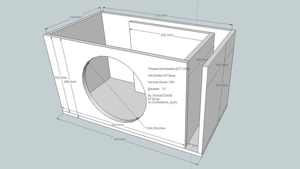

Рассчитывается ЧВ следующим образом. Площадь сечения туннеля зависит от калибра сабвуфера, рассчитывается по следующей формуле. Sтуннеля = 1,5*(3,14*((Dсабвуфера/2)^2)). Проще говоря, площадь сечения туннеля равняется полторы площади сабвуфера.
Длинна туннеля определяет настройку ЧВ. Используется вот такая простая формула: Lтуннеля = (343/Fb)/4, где Fb - желаемая частота настройки, результат в метрах. Мы рекомендуем использовать настройки от 34 до 47Гц, оптимальной и наиболее универсальной настройкой считаем 39-41Гц.

походу так і треба... робили по кресленню, без опита думаю зробили не правильно або креслення неправильне...)) але Я все таки за ЧВ
на малюнку їхній корпус ФІ шо скажете??
