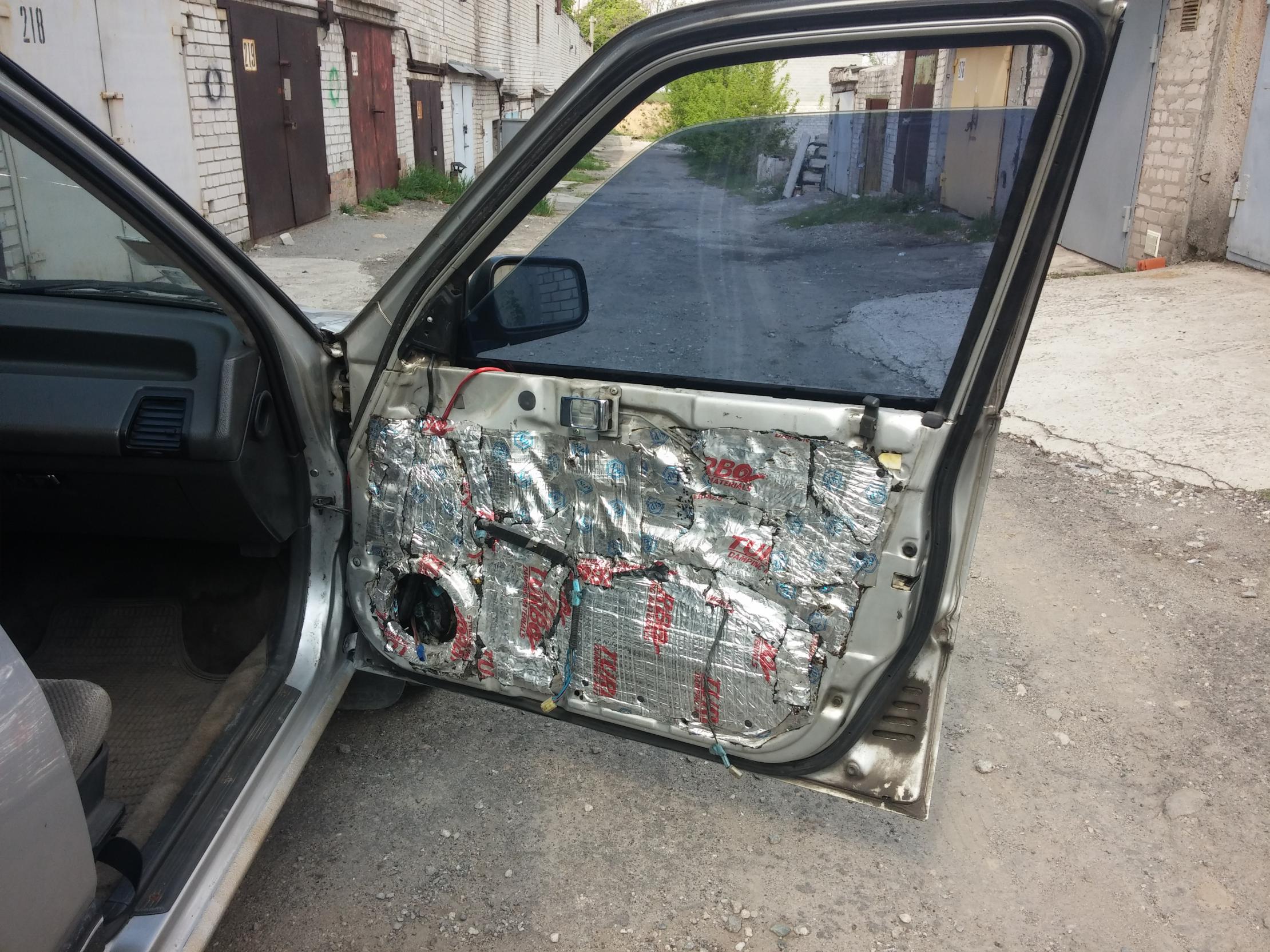

Мидбас установлен через проставочные кольца ( покрыты эпоксидкой и прикрученные на винты к металлу двери), дверь полностью завибрена внутри и снаружи, все технологические отверстия закрыты металлическими заглушками (вместо стекловолокна). Сечение 2.5 мм2 на мидбас и твитер.

Хорошо. А что значит косо- криво? Есть фото такой установки? Вот есть кольцо деревянное, к нему прикручивается мид. сначала прикладываем - он вплотную ложится и потом прикурчивается. Как можно косо-криво его прикрутить? К металлической части двери? Я разве написал, что нет мидбаса? Удар есть. Нет четкой атаки, со слов специалиста, неважный контроль.
Вот фото двери: https://cloud.mail.ru/home/Camera%20...501_150542.jpg

Сообщение от avik Посмотреть сообщение
Gres, не открывается ссылка
Странно. проверил в другом браузере - все открывается.

Почему Вы пытаетесь сделать: 4-х кан. на мид + саб, а 2-х кан. на ВЧ?
Уже не раз подималось на форуме, что для этого нужен хороший-мощный 4-х кан. которых не так много да и те что хорошо при етом умеют петь имеют соответственный прайс.
Рассмотрите вариант 4-х кан. - поканально на НЧ+ВЧ (как вариант: Poweramper IPA 500.4, Steg QM 75.4/105.4, Helix A4/B4 и др.), и 2-х кан. на саб (как вариант: Twister F2-300, IPA 800.2 и др.). У Вас саб который нужно хорошо усилить и мощности 4-х кан. не факт что хватит!
Вообще если у Вас есть родные кроссовера, то можно купить два 2-х кан. усилителя и при правильном подходе построить систему вполне приличного уровня!
Сёма вне форума   Вверх
