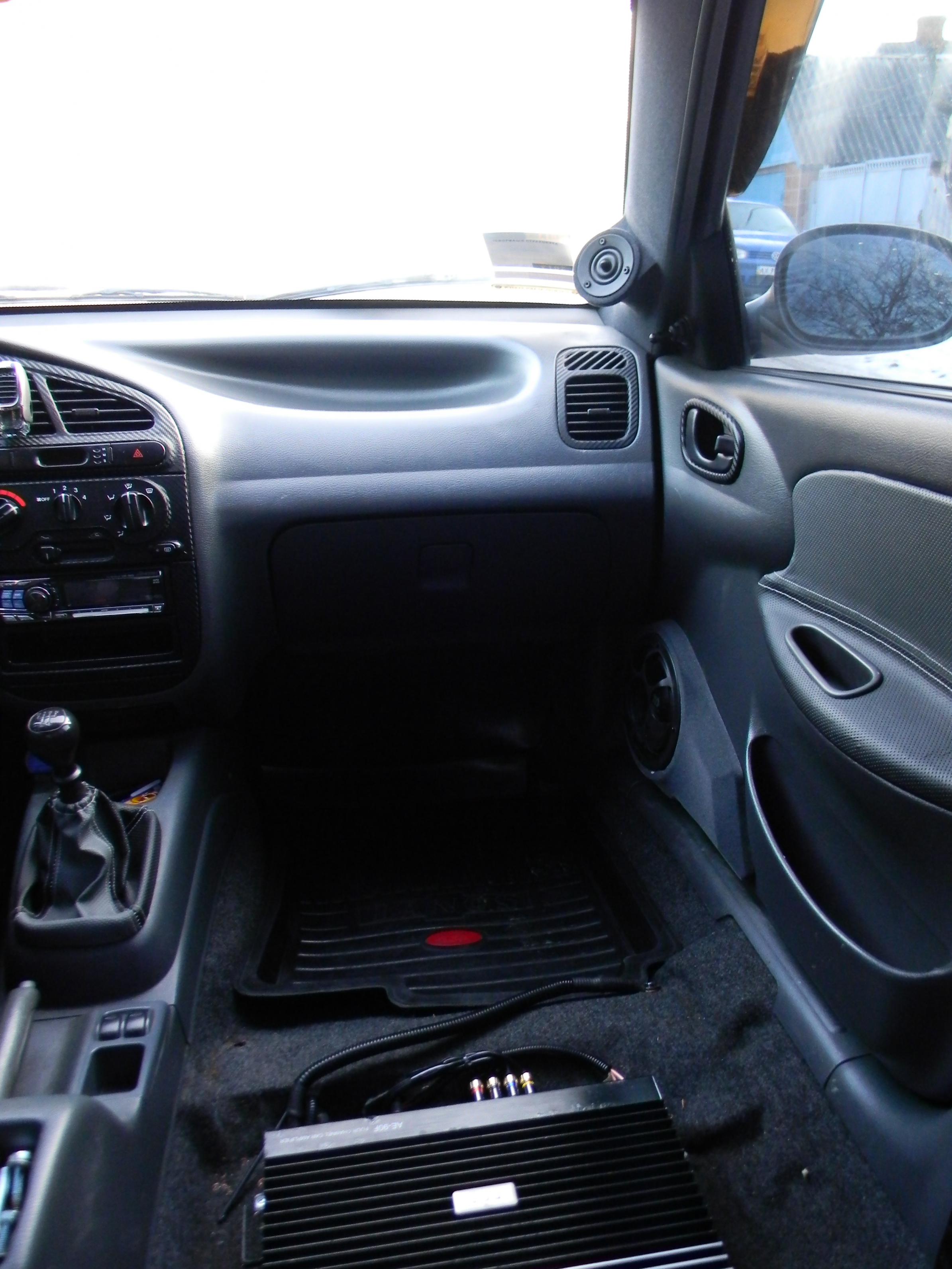

По умолчанию Re: ланос-усилитель под сиденье
на данный момент, сейчас стоит E.O.S.AE-90F Limited Edition самый идеальный варик для жизни под сиденьем ланоса по габаритом вписуется как для него создавался только по высоте пришлось подкладовать проставки под сидуху, еще его плюс в том что все выходы на одну сторону + имеет кулер охлаждения. а вообще стояли Dls CA 21, DLS 41, DLS MA12 по габаритом входят свободно, но минус в том что выхода и клемы на разное стороны, и потом надо или угловые или очень короткие RCA так как упираются в саласки, вообще вариантов уйма, места там не очень то и мало, единственное что нужно будет ставить на задней части какую то защиту, что бы задние поссажиры об усь ноги не грели )))
Sl@von вне форума   Ответить с цитированием Вверх
