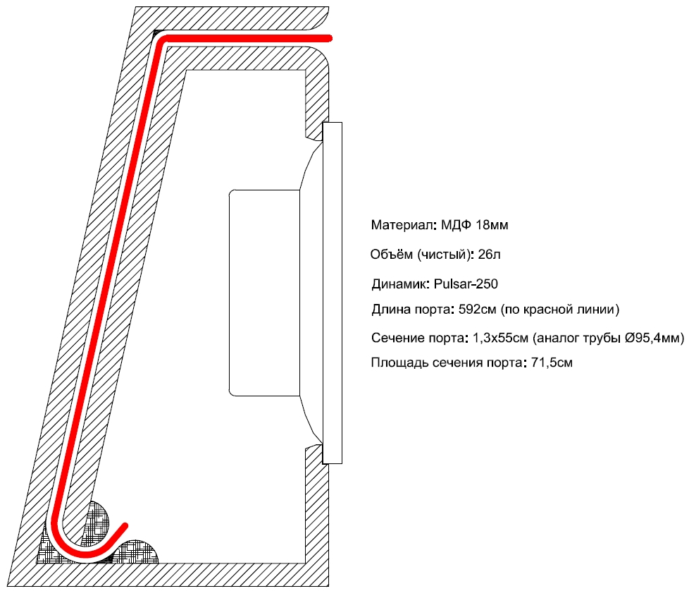

Хочется мне построить ФИ для даного динамика,подскажите для музыкальности частоту настройки для даного динамика(30-35Гц)и порт.
Хочу сделать трапецию
есть такой вариант,на фото,кто что скажет???

Це не масове рішення, тому доведеться самому пробувати, що з нього вийде, і чи має воно право на життя.
Стосовно частоти налаштування, то вона визначається добротністю динаміка, який працює від конкретного підсилювача. Тому що добротність міняється від вихідного опору.
Об'єм ящика визначається співвідношенням Vas/V, яке для добротності 0,25 (наскільки пригадую, в цього динаміка вона приблизно така) рівне 5. Але навряд чи підсилювач матиме нульовий вихідний опір, скоріш за все позитивний, то добротність зросте. Наскільки? Міряти треба. Але якщо вона зросте, скажімо, на 0,05, то Vas/V уже дорівнюватиме 3. Тобто, ящик потрібен буде майже вдвічі більший, ніж в попередньому випадку.
Якщо ж міряти ліньки, то варто відштовхуватись від рекомендованих параметрів. Тільки об'єм ящика краще зробити трохи більшим, щоб мати запас для маневру. Він може бути потрібним через вплив салону.
А от далі міряти все рівно доведеться, хочемо ми того, чи ні. Тому що на слух це надто складно. Хоча би вольтметром, щоб бачити максимуми на кривій імпендансу.
Добиватись потрібної частоти налаштування потрібно співвідношенням об'єму ящика і параметрів порта. Розміри порта рахуються за нескладною формулою, вона є в інтернетах, тільки в житті значення буде дещо відрізнятись.

Шось мені здається шо того обєму шо на схемі буде мало, коли собі розраховував під ЗЯ то цифра для ФІ здається була близько 32-38 літрів

Вже є обєм розраховатий. Але ідеальна АЧХ у закритому ящику 10 літрів

Конкретно для этого динамика ЗЯ -13 -14 литров .Фи 25 -28 и с трубой играться .
