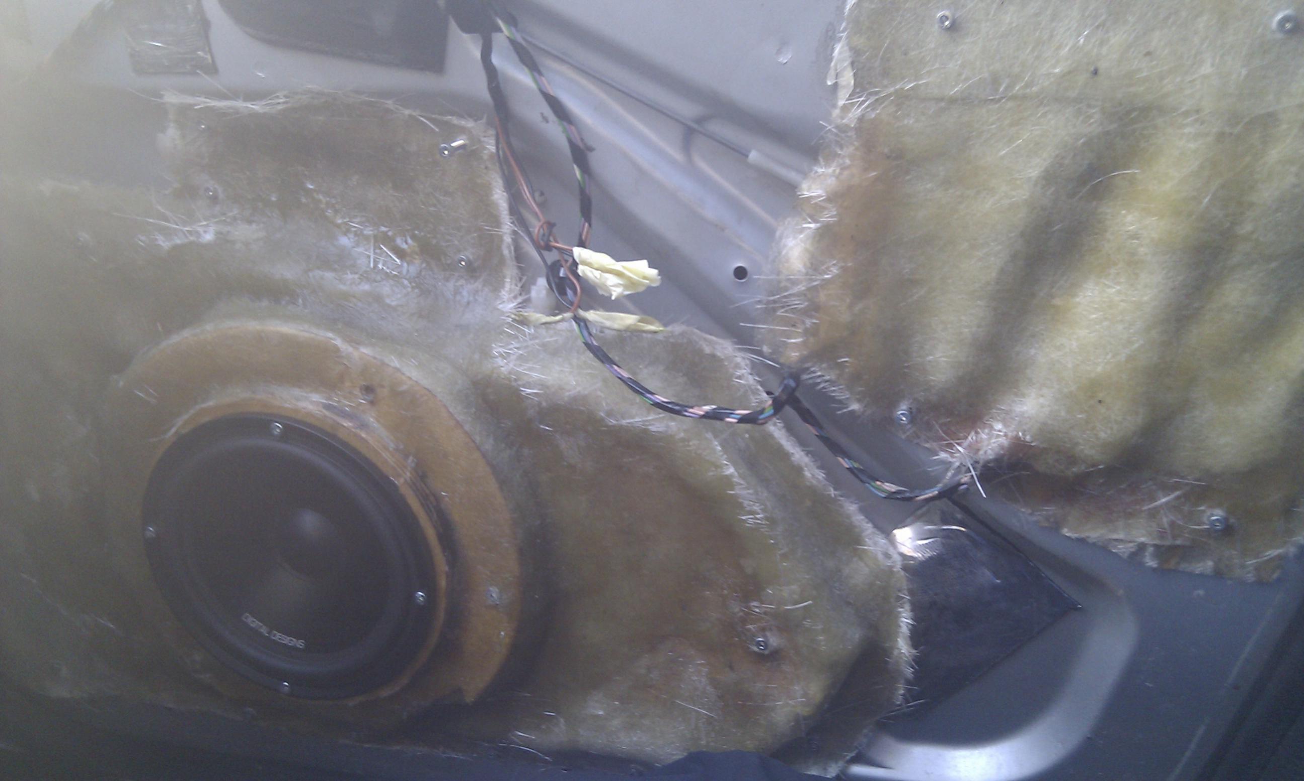

Смисл в тотальному закриванні тех.отворів? А негатив імовірний в тому, що створюється новий резонансний контур, адже додаються нові пружні елементи. Краще просто віброю закрити, вона не з'єднає куски внутрішньої панелі, розділені тех.отворами, в єдину пружну панель.
І ще, вкотре: двері - не закритий ящик.
Не повірив Росту - зробив 2 двері різними методами. Одну - техотвіри заліпив віброю, іншу - поліефірка+стекломат. Коли слухаю низький барабан - друга дверь з поліефірною частиною резонує.
Название: 2013-11-09 14.12.44.jpg

Сообщение от s600 Посмотреть сообщение
s600
А , эти "заплатки"-,- поліефірка+стекломат. не были с 2-х сторон отделаны виброй?
Нет. До этого еще не дошло.
