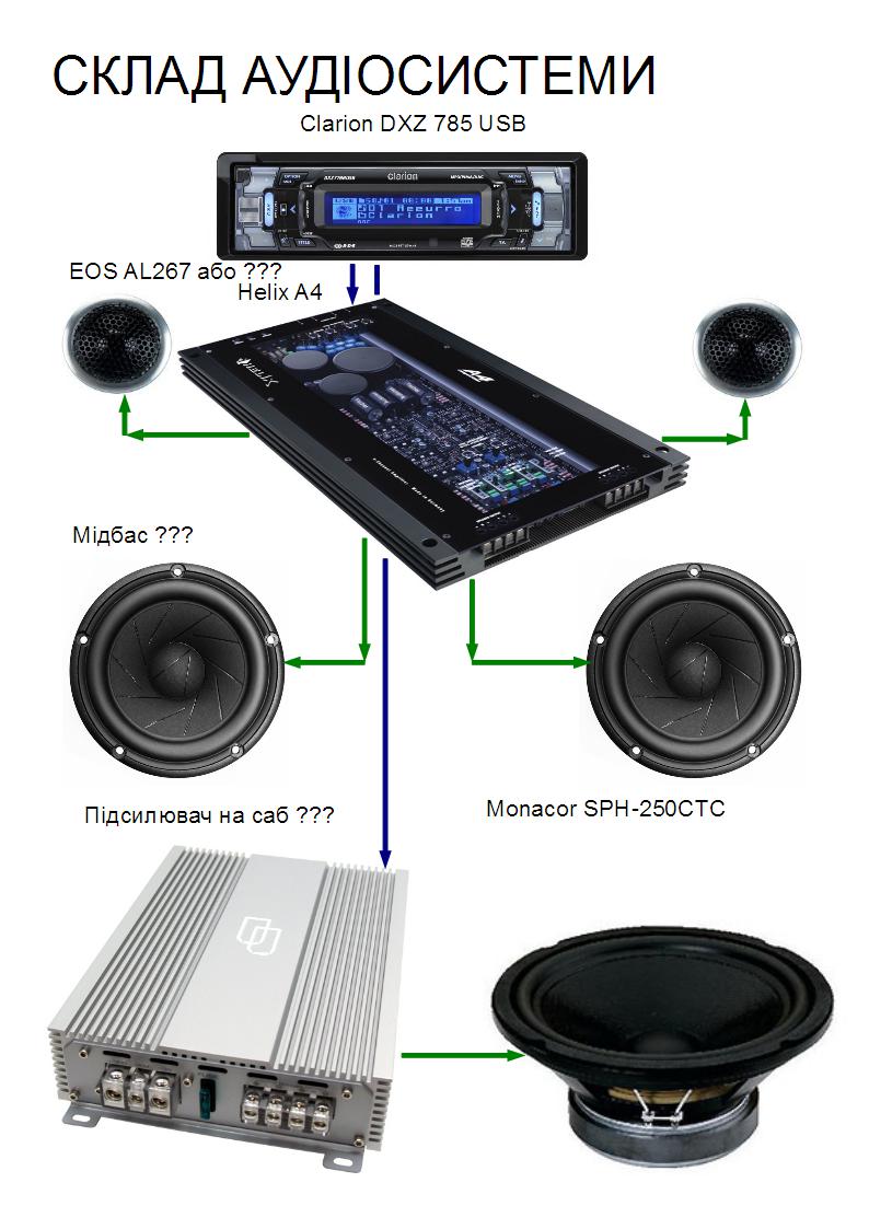

Отже планується SQ система, скажем так в концепції початково-середнього рівня. Тобто як видно з назви теми "без фанатизму". Компоненти в салоні буду намагатись встановлювати максимально скрито, щоб салон залишався в стоку. Ніякого колгоспу
Голова залишиться з минулої системи: мене влаштовує як по звуку, так і по дизайну відносно салону авто. В дверях буде розміщено двохсмуговий фронт, без подіуму для МБ, гриль штатний. ВЧ в кутиках дзеркал, але для "правильного" довороту твітера мабуть прийдеться ліпити подіуми. Саб в полиці буде на об"єм багажника. Підсилювачі окремо на фронт і окремо на саб - в багажнику. З силовою проводкою ще не опреділився. Міжблочні і акустичні кабеля будуть саморобні. По мірі просувння роботи обіцяю багато фотографій.

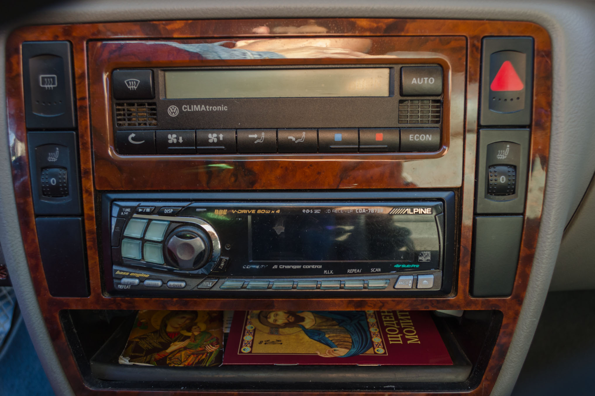

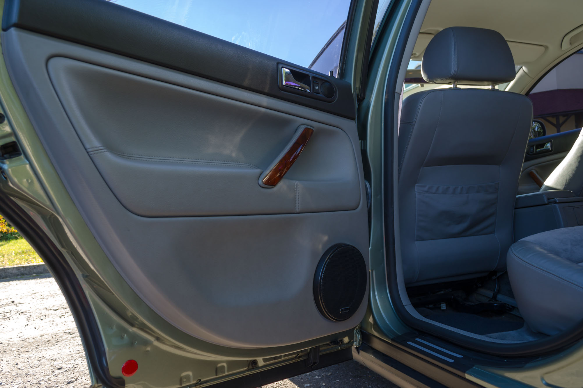

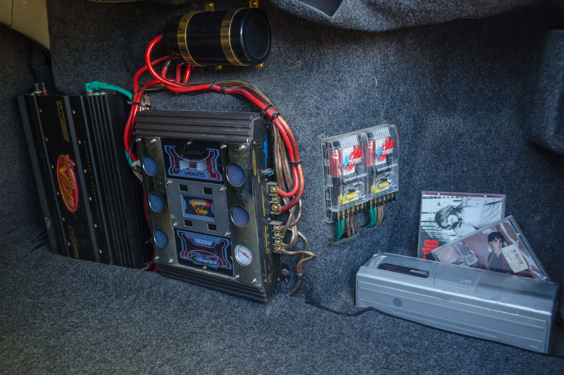

Зараз кілька фото машини, яка до речі мені попалась не "глухонімою" з такою собі "пацанскою" системою

В складі системи є вакантні позиції для мідбаса і сабового підсилювача. Твітери під питанням. Хто що порекомендує?

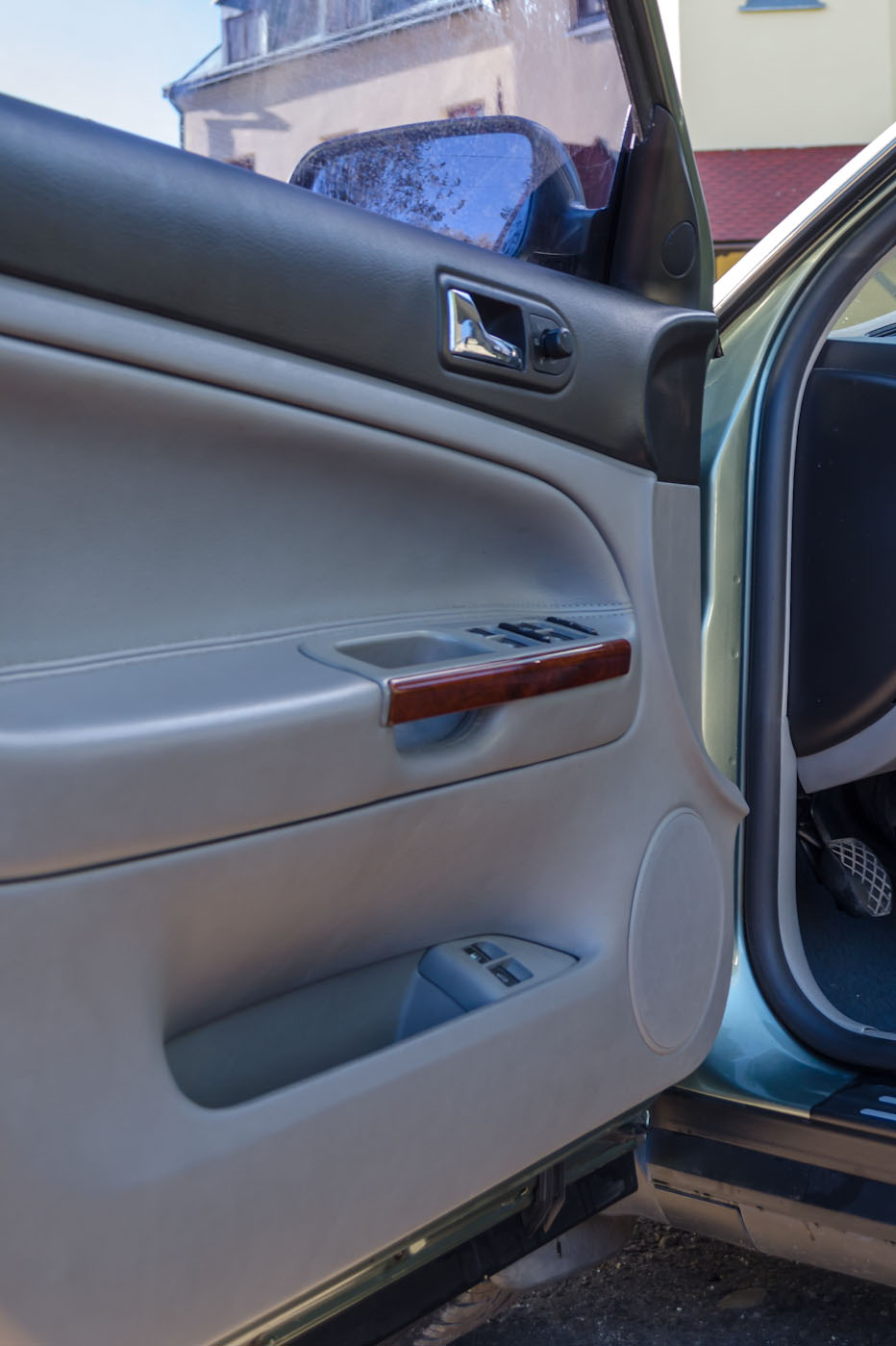

Тогда лучше оставь, как есть. Мидбас в дверях - это целая наука. Это тебе не торпеду в славуте слепить
P.S. 250 монакор будет маловато, или ставь пару 250 или одну 300.

А почему мидбас???, если на фото 15 ABS на дверь, то вопрос кмк должен быть вполне закрыт по двушке.
Не факт, слухав спш 250 в полці мерса, мені хватило...

И хорошо бы СЧ подобрать.Вон у Омеля.А можно Алку оставить и СЧ 4" на торпеду. ,на 2 стороннем скотче.В хорошей машинке должон и звук быть не тривиальный..
Про трисмугову систему мови навіть не може бути.

на фото пост 3, "состав аудиоситемы", в качестве мида картинка сканспик рэвик с подписью мидбас???. Так вот если этот мидбас будет Genesis 15 Absolute(т.е клон рэвика) с установкой на дверь, то как мне кажется ??? больше не будет долго
пысы Пока дело не дорастет до трешки...
2пысы В основном же двушка без доворота= мидбас 6" только с пулей, либо уверенно низкоиграющий пищ с большим фланцем, либо и то и другое, а иначе про СЧ в музыке можно просто забыть
Я візьму це до уваги. Але тим не менше мені багато доводилось чути звучащих систем в подібних авто здвушкою і з мб без подіуму-довороту: Малхаза Суперб, Кольта Октавія, Халіна Мазда... Ізначально я хочу вже без фанатизму і маніакальності, ну не буде середини як в трьошці, ну нічого страшного
