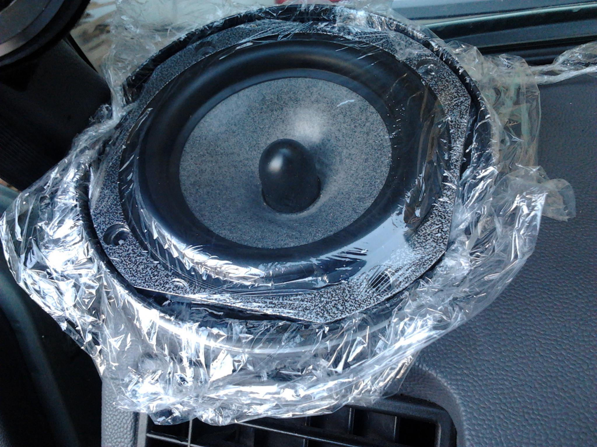

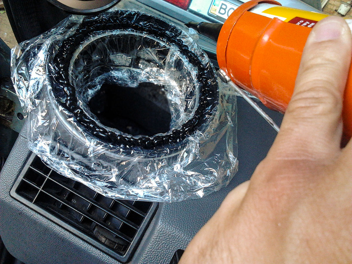

Для ущільнення посадочного місця використовую чорний силікон, попередньо все обгорнувши в харчову плівку.
Після висихання силікону, обрізавши все лишнє має получитись гарний ущільнювач.

Вовко, а за счет этого уплотнителя не потеряется жесткость посадки мида?
Насколько сильно притягиваешь мид после нанесения герметика, то есть насколько тонкая получается прокладка?

Важко визначити чи є втрати жорсткості кріплення динаміка. Побутує думка що може і не потрібна така сильна жорсткість при кріпленні
Герметик насправді утворює дуже тонку прокладочку і динамік притягується без проблем.

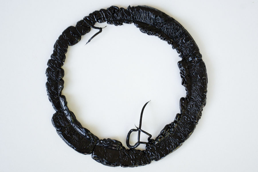

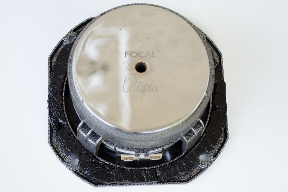

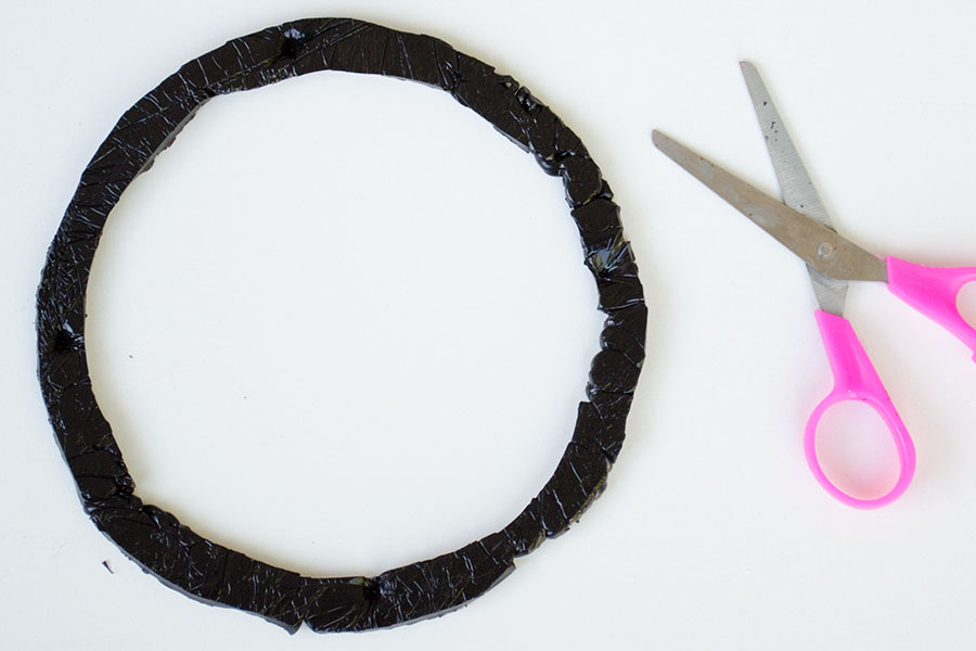

...як правило на другий день силікон вже повінстю застиг і прекрасно відділяється від харчової плівки. Цьому некрасиввому зліпку надаємо форму і остаточно піганяємо до динаміка.

Силиконовую "прокладку" делал между частями подиума, тож работала,
но толщина её была "ноль целых и хрен десятых" мм.
Судя по фото эта толстовата.
з.ы. Вовко, зачем прокладывал плёнку с двух сторон? проложил бы только под динамик и получил бы результат посимпатичнее.

Вова, обясни, зачем эта прокладка?
Чем толще прокладка (если ее вообще надо), тем больше гнешь корзину динамика при креплении болтами.

Мушу визнати що з силіконом нічого не вийшло, тобто він получився дійсно дуже товстим. Я посадочне місце обклеїв антискрипом і все ОК.
