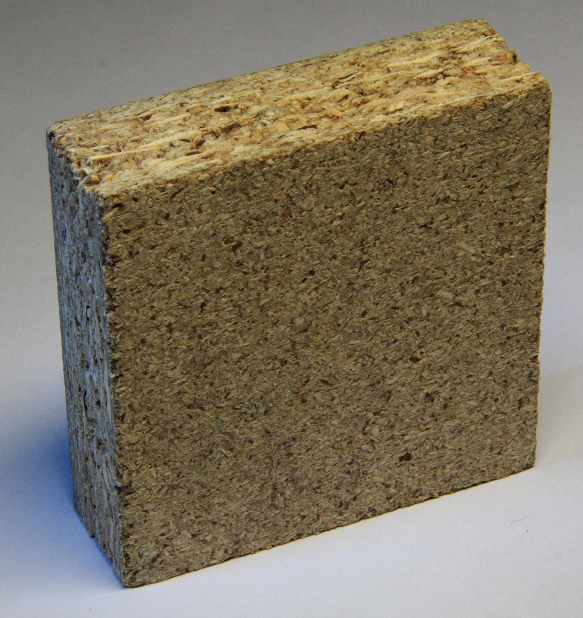

Не согласен!!!
Советскую мебель, массового производства, делали из ДСП.
Древесно-стружечная плита (ДСтП, неофициально — ДСП) — листовой композиционный материал, изготовленный путем горячего прессования древесных частиц, преимущественно стружки, смешанных со связующим неминерального происхождения с введением при необходимости специальных добавок (6—18 % от массы стружек) на одно- и многоэтажных периодических прессах (0,2—5 МПа, 100—140 °С) или в непрерывных ленточных, гусеничных либо экструзионных агрегатах. (wikipedia)
МДФ появился на просторах бывшего СССР гораздо позже.
Древесно-волокнистая плита средней плотности (МДФ; англ. Medium Density Fibreboard) — плитный материал, изготавливаемый методом сухого прессования мелкодисперсной древесной стружки при высоком давлении и температуре. В качестве связующего используются карбамидные смолы, модифицированные меламином. Это обеспечивает очень низкую эмиссию формальдегида, сравнимую с эмиссией натуральной древесины (класс эмиссии формальдегида — Е1).
Промышленное производство МДФ было начато в США в 1966. В России выпуск был начат в 1997. (wikipedia)
Что то прбовал сделать из советского, 30-ти летней выдержки дсп, разлетается в труху.
ИМХО: самый бесполезный, тяжелый, и не прочный материал в автозвуке
