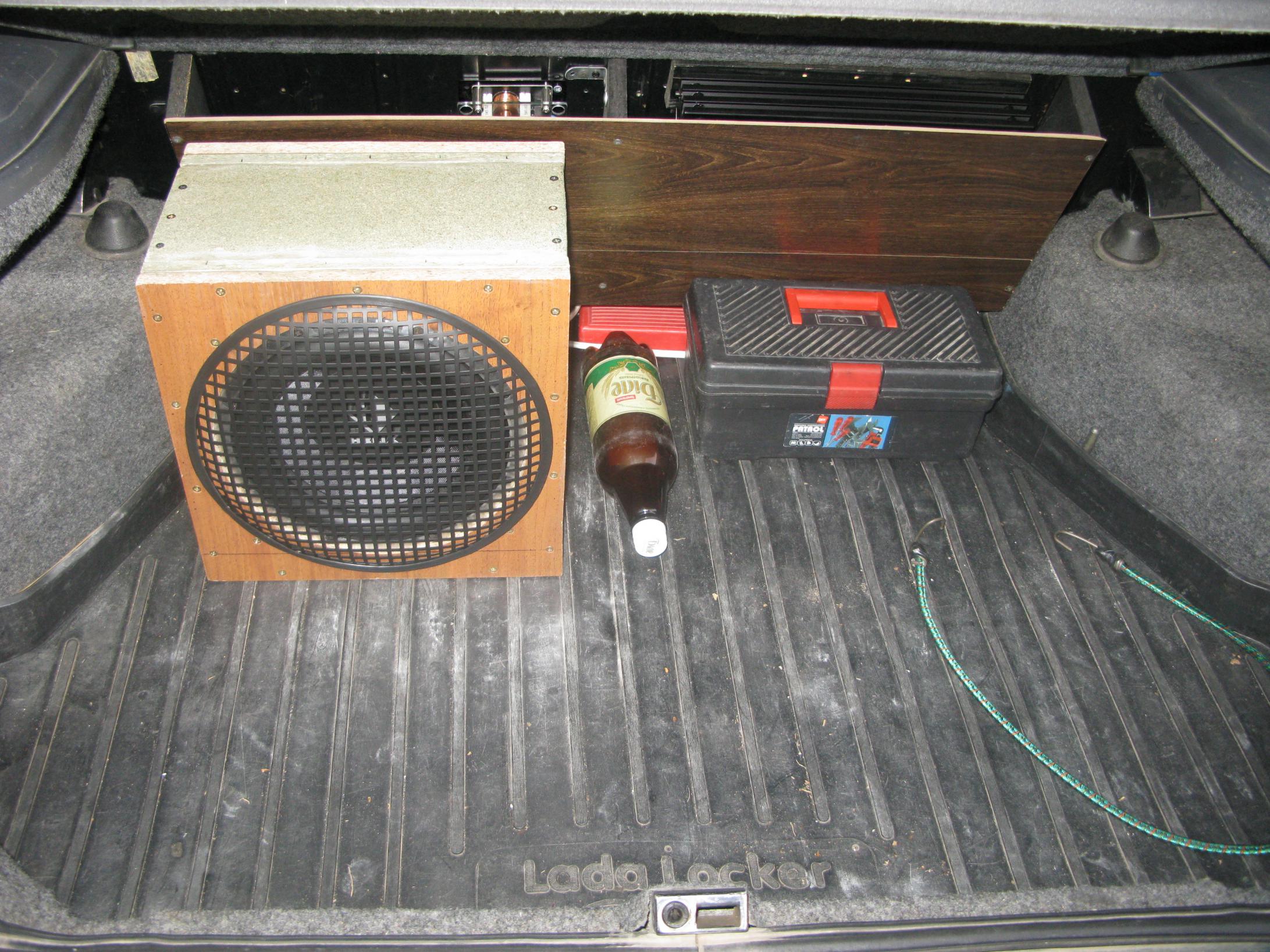

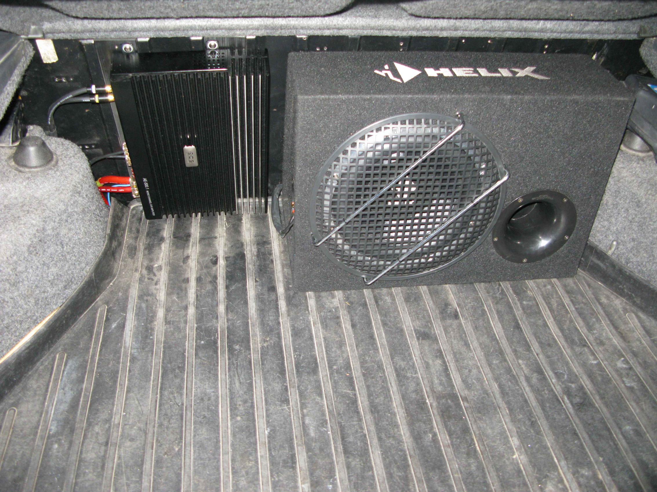

Старый 23.11.2012, 23:09   #16
Nikowa
Аватар для Nikowa
Регистрация: 25.05.2012
Сообщений: 215
Репутация: 13
По умолчанию Re: Помогите опредилится: ЗЯ или ФИ для Helix P10W
Поставил Helix P10W в родной заводской корпус,мне нравится,по сравнению с ЗЯ тактильные ощущения просто супер!!
и очень компактно (ФОТО)
ID:	23851   Нажмите на изображение для увеличения
Nikowa вне форума   Ответить с цитированием Вверх

Старый 25.11.2012, 17:42   #18
Nikowa
Аватар для Nikowa
Сообщений: 215
Репутация: 13
Похоже литров 25,как и написано на сайте,сегодня настраивал и слушал,на усилителе фильтра отключил,оставил на магнитоле 60Гц,вобщем пока нормально,с моим ЗЯ при такой настройке саба практически было не слышно!!
