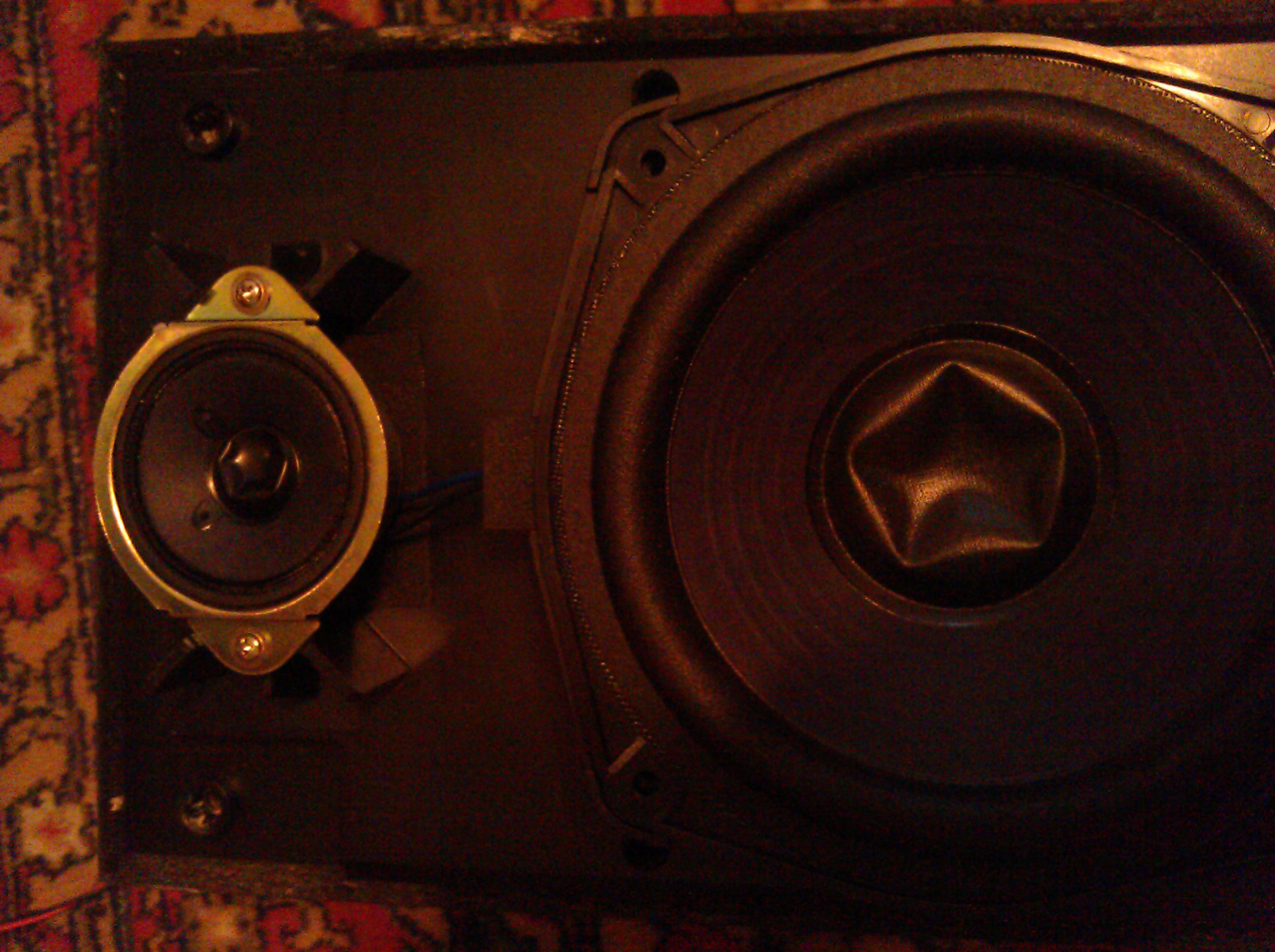

Всем привет!
Есть старенький но очень неплохой музыкальный центр Сонька.
Племянник будучи ещё совсем мелким пальчиком помял пылезащитные колпачки на дифузорах динамиков одной колонке (просто вдавил немного). Вопрос - как выровнять? И влияет ли оно на звук?
Спасибо!

пылесосом

Можно тем приспособлением что на аватаре в руке

сам так делаю Только мешок из пылесоса нужно вынять (ну или ва крайнем случае вытрусить, если без мешка нельзя), что бы всасывание было мощнее...

Я выпромлял жвачкой, липкая идёт на в дверях авто штатную плёнку держит,главное найти такую чтоб была липкая и следо не оставляла.

термоклеем с писталета ровнял, липнет не хило и отрывается хорошо и следов не оставило но колпачек главное чтоб не был бумажным

+1 за пылесос

Скотчем.Липкую часть придавливаешь,желательно еще и спичкой или ушными палочками придавить-прогнать по месту склейки.Потом тянешь,но не прямо вверх а в сторону.Все ровняется.На советских с блестящим колпачком (типа 6гдш-3 и подобные)ровнялось одним резким рывком и бесследно практически.Это если колпаки пленочные, а бумажные жвачкой не раз ровнялись,или если крупный колпак то снизу иглой цыганской можно диф проткнуть аккуратно ниже уровня колпачка и далее понятно думаю.Если сквозь керн имеется отверстие то вообще песня - тут карандашик с затирачкой на конце рулит или что-то длинное.Если отверстие сеточкой прикрыто, то она отрывается как правило и после всего клеится обратно.Ну и часто крупные колпаки просто легко отклеиваются ацетоном,ровняются пальцами и клеются обратно.
ЗЫ : Если долго были в мятом состоянии,то след таки останется.
ЗЗЫ :Если вмятая часть по керну не бъет и при смятии каркас катушки не повело то можно считать что на звук не влияет.

ФАНТОР, это тоже можно, но из моей практики нет ничего более лучшего и удобного, чем мощный пылесос. Пылесос ровнял даже безнадежные колпачки, которые ни один скоч не мог выровнять, так как даже самый сильный/липкий скотч отрывался уже вместе со слоем бумаги колпачка, а колпачек при этом оставался вогнутым. А пылесос в этом случае ровнял на ура (сам когдато мучался со скотчами и липкими материалами (типа жвачки и мастик), пока не подсказали идею про пылесос )

Cobox,после того как пылесосом пару раз колпачки вырвало,охота доставать их из пыльного мешка пропала(правда дины были совдеповские).От такое имхо.Я не настаиваю,так, делюсь опытом.Топик стартер пусть решает.
И это... я ж уточнил что этот способ для пластиковых,точнее пленочных колпаков,для бумажки другая песня.
Да и жуйка не всякая покатит.Но повторюсь, все меры надо принимать желательно сразу.

Шумка, по типу М2 хорошо разомни в руках , и краешком потехоньку вытаскивай, а на щот пылесоса, вариант только акуратно, лучше всего подложи марлю или бинт на место всасывания.

Есть такая вероятность, если разу пылесосом на всю мощность тянуть. Но я пользуюсь пылесосом с регулятором оборотов двигателя + на шланге есть отверстие для регулировки вакуума, т.е. сначала выставляю режим минимального всасывания, а потом уже по мере необходимости увеличиваю. Ну а так конечно, может получится как в одной поговорке про дурака и стекляный ...

А кстати ещё пару вопросов:
1. Оно сильно на звук влияет? Или для данной акустики не особо...
2. Корпуса колонок сделаны из очень "звонкой" что ли фанеры (10мм судя по всему), есть ли смысл немного её завибрить?
Спасибо!

Для акустики даного уровня, помятый колпачек повлияет только на эстетический вид
Сообщение от *AleX* Посмотреть сообщение
Никакого смысла ее виброизолировать нет - ничего не изменится, только время и материалы переведешь зря.
