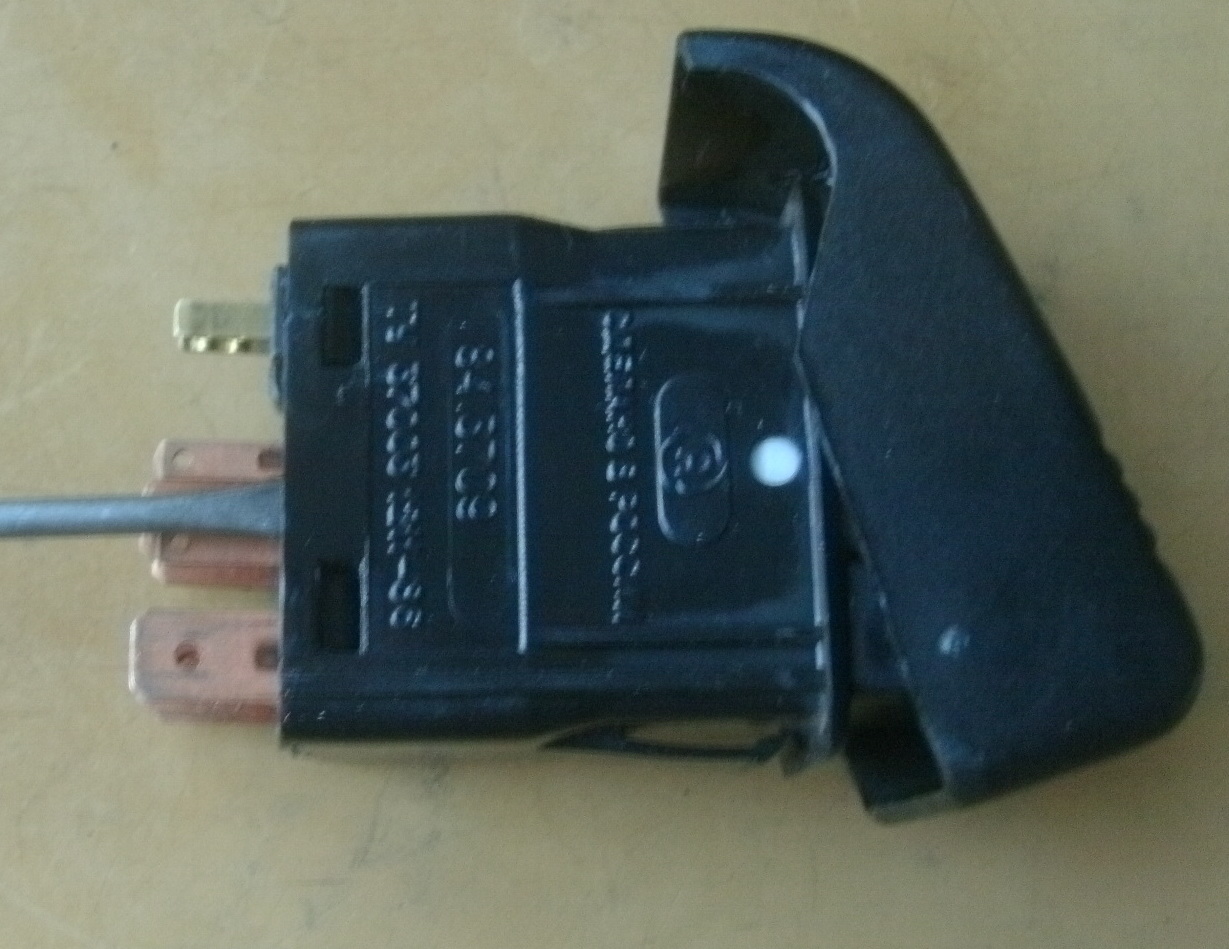

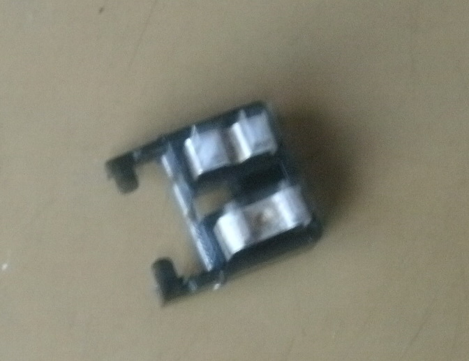

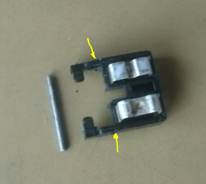

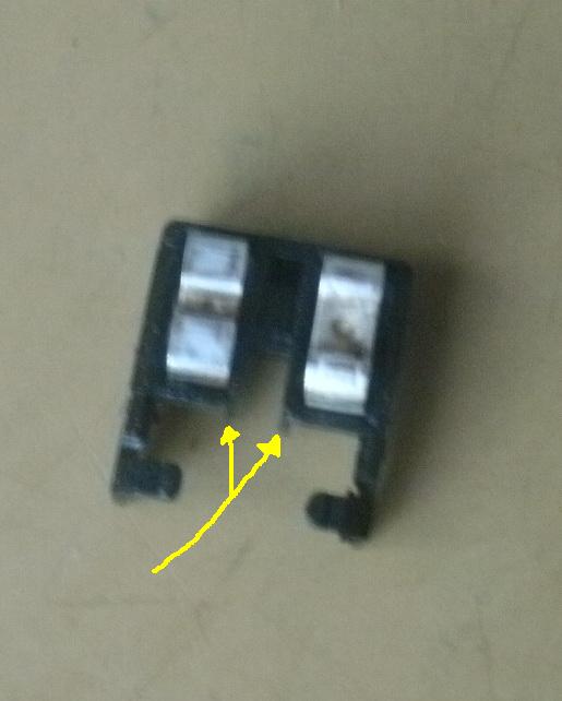

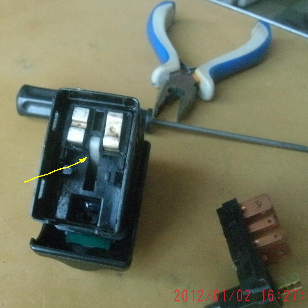

У меня как бы не мастера а продавцы.Но все одно спасибо.
Перед НГ сдох главный включатель света на машине.И гад - во включенном положении.Пришлось на ночь снимать-отсоединять от колодки.
внутренне приготовился на цену 30-35грн.Первый дядя на нашем Славянском лихо выдавил цену аж 75грн.Следующая дама выдала 45 и ниже никак.В общем охота покупать отпала.Вскрытие показало поломку пластмаски-ползунка(обломка так и не нашел).Обычный почтовый гвоздик с откушенным концом и шляпкой да пара отверстий решили проблему.Попутно все почистил и смазал.Теперь...легким нажатием пальца...Одим словом мелочь а приятно.Спасибо торгашам.
