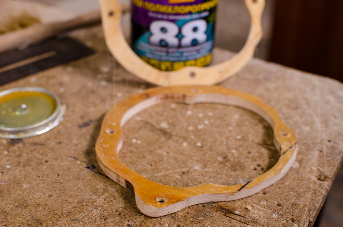

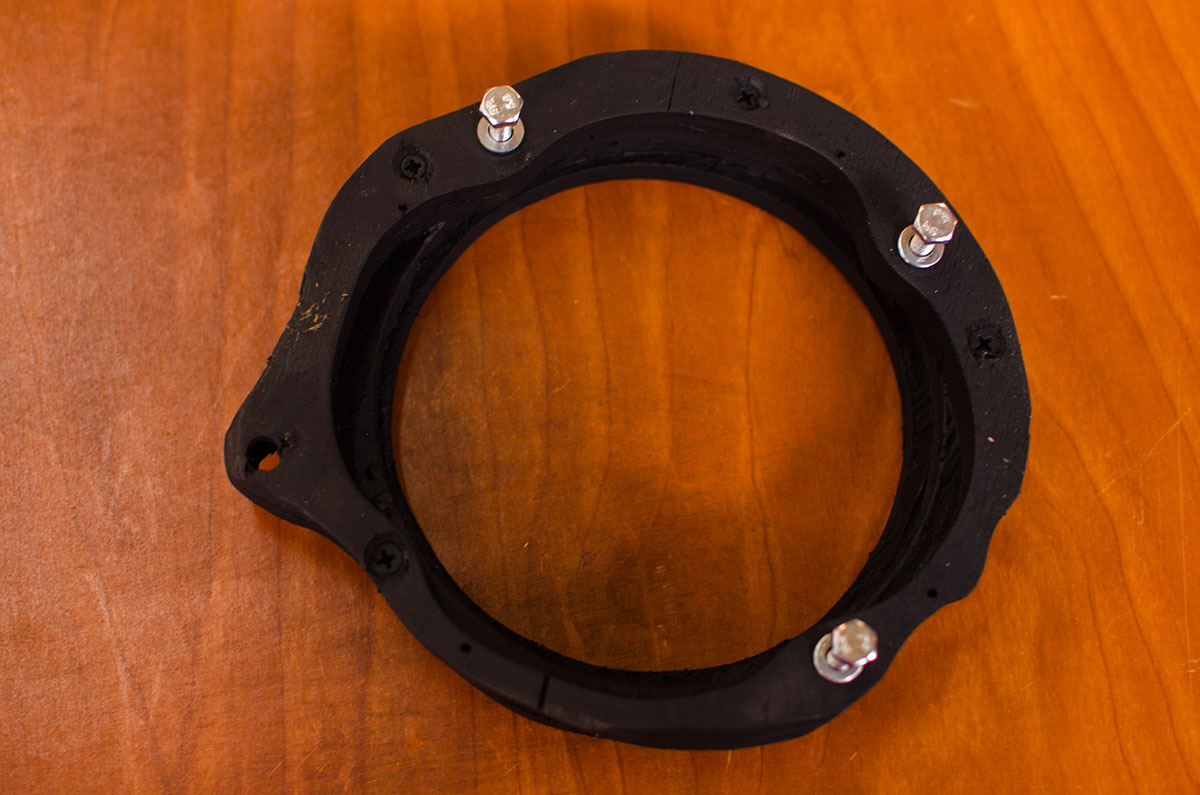

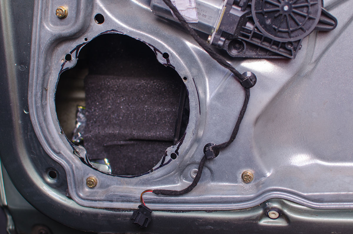

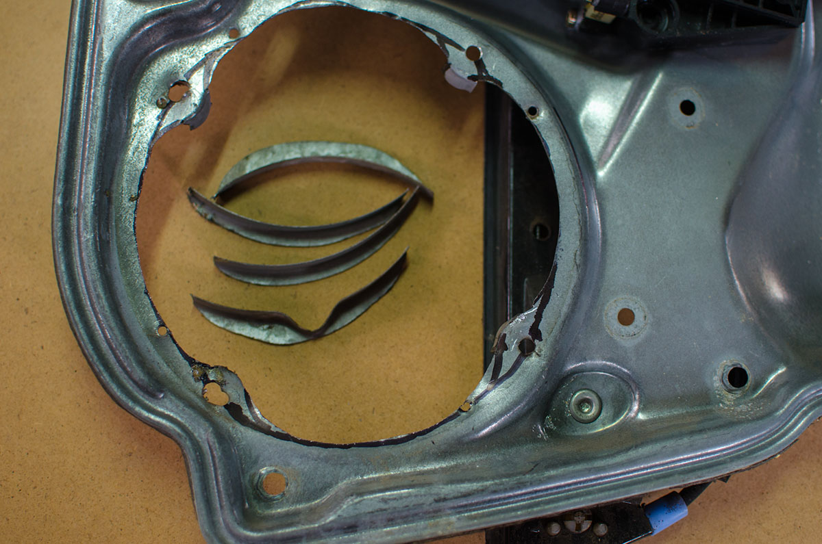

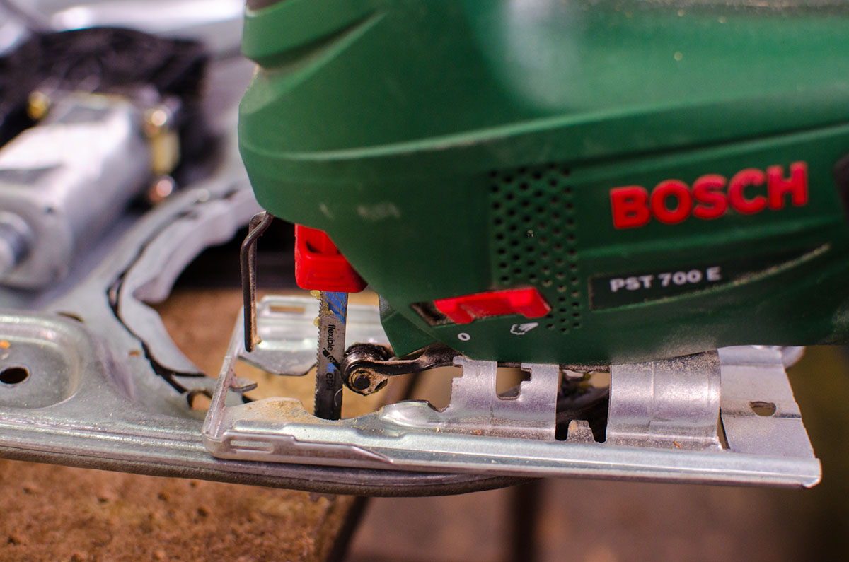

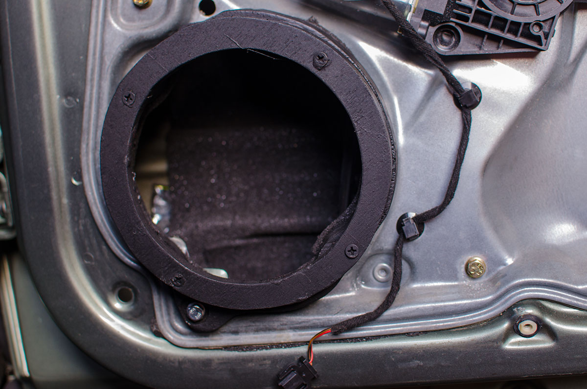

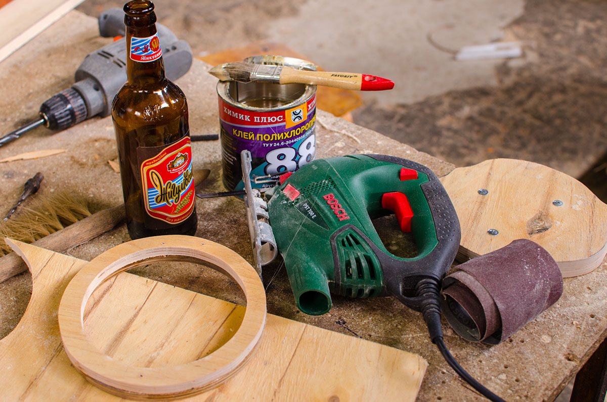

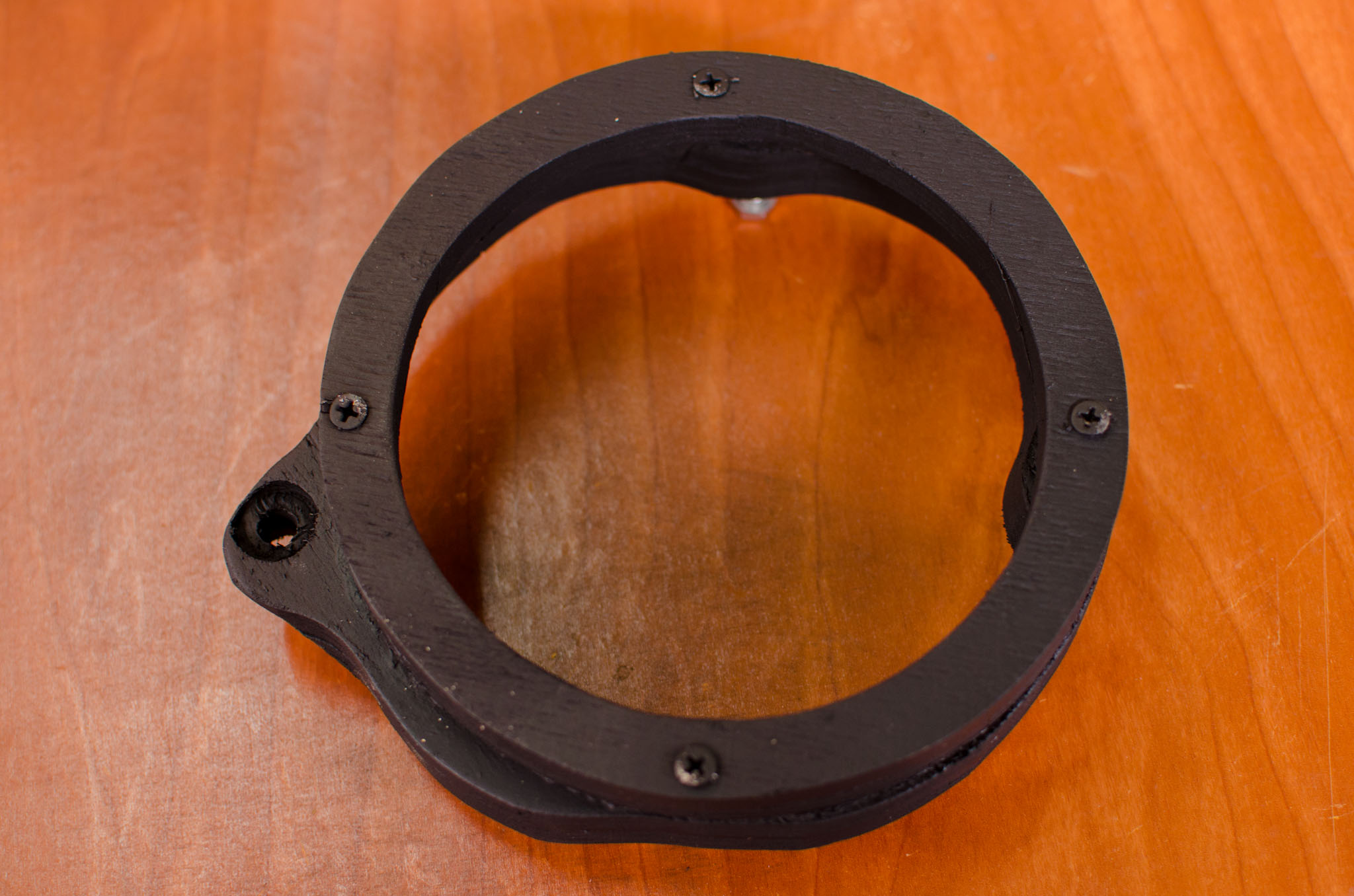

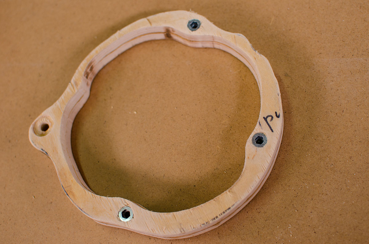

Сьогодні доробив одну дверку і розпочав роботу над другою. Процес у фотографіях.
Не судіть строго-це мій перший в житті "дверний" інстал

вовко, надеюсь второе кольцо внутри двери будет?

Андрюха, я шо то не розумію. Для чого, там зовсім не рівна поверхня, є напливи ребер жорсткості. Друге кольцо там ніял, тай для чого? Сам фанерний подіум прикручений до металу в чотирьох точках болтами М6 з збільшеними шайбами, невже цього недостатньо?

Старый 17.09.2013, 09:13   #72
Сёма
Аватар для Сёма
Регистрация: 28.02.2010
Адрес: возле Киева
Сообщений: 1,498
Репутация: 239
По умолчанию Re: SQ в межах розумного.
Там еще высоту нужно добавлять (штатный-пластиковый в фольце по высоте 4-5см)!, мид будет далеко от карты и глубина мида может мешать стеклу, что желательно проверить!

Товщина була 4 см, і я зробив так само: 4 фанерних кольца по 10мм товщиною.
Если ты подиум к металлу герметиком прихватишь - тогда хватит.
Мне показалось что там два кольца из 12 фанеры!
Тобто? Я зробив прокладку з бітопласту, але якщо треба на герметик, то я перероблю, але вно щільно сидить, не думаю що є потреба в герметику. Як кажеш?
Герметик, аля "жидкие гвозди", не только щели уберет, но и когда застынет - станет твердым. И придаст прочности соединению проставочное кольцо-металл двери. Чего не скажешь о битопласте

Володимир, розпорку не хочеш дати? В себе робив. Мега жорстко робить посадку міда.
Пока не получається... послухаю спочатку так.
от герметика потом хрен оторвеш....
