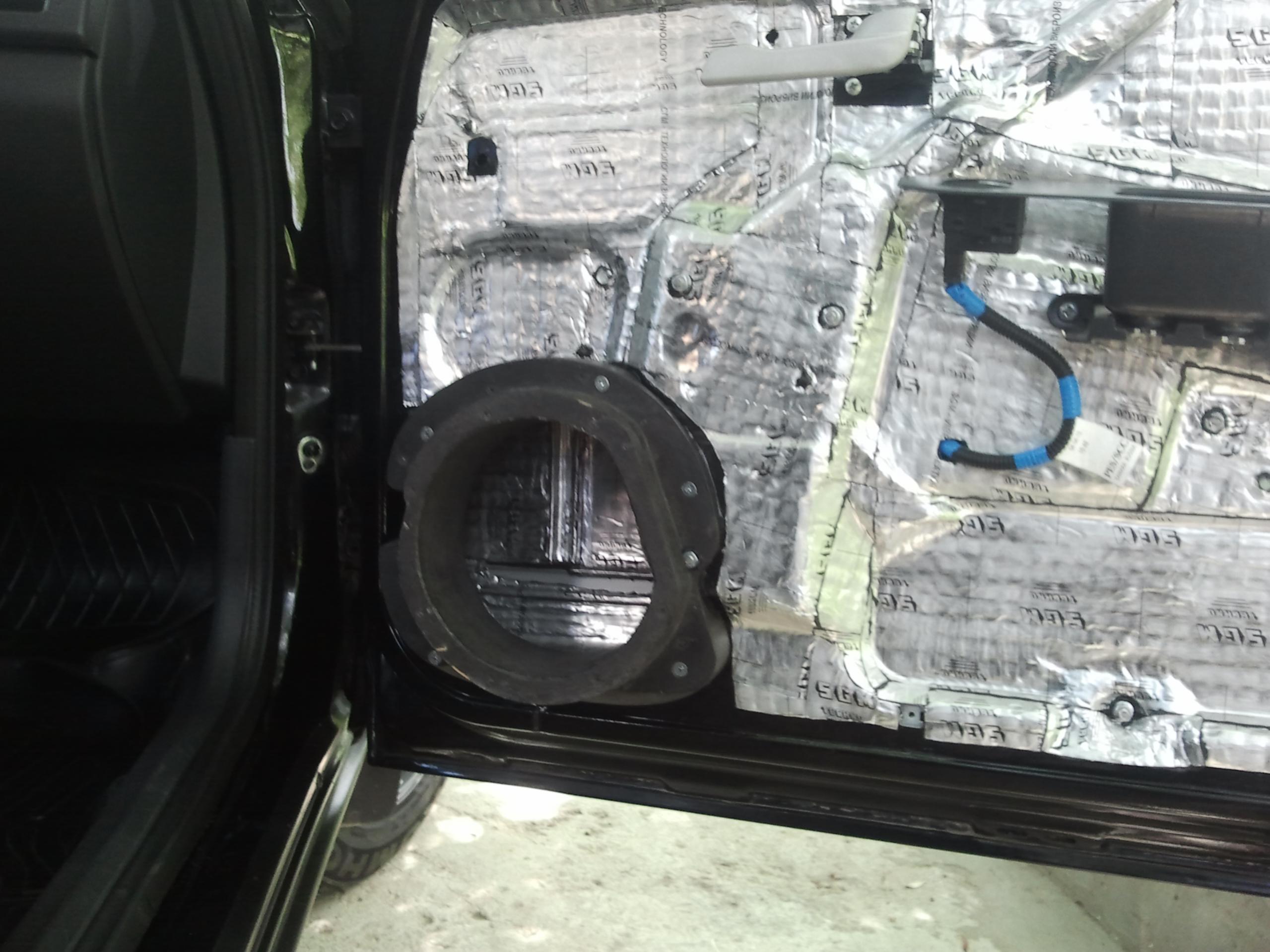

Давайте и я вставлю свои 5 копеек в тему. Наружняя часть проклеена алюминиевым швелером сверху слой вибры(SGM М2Ф премиум), тех отверстия закрыты аллюминием( 1 мм толщина) на заклёпках, поверх него ещё слой той же вибры(позже на заглушки наклеил ещё слой) мид сидит на таком подиуме через проставочное кольцо из крылатого металла, т.е. с жёскостью самого подиума и его креплением к двери проблем быть не должно.
В итоге звук не особо радует, а главное при увеличивании громкости усиливается низкочастотный гул(и выше подрезал и более высоким порядком - всё равно гудит), причём именно от самой двери,без карты, в итоге я сделал вывод, что подготовка двери слабая, надо сильнее проклеивать виброй, или может всё таки заделывать отверстия просто виброй, потому как мне кажется, что проблема именно в самих заглушках?

Цитата мид сидит на таком подиуме через проставочное кольцо из крылатого металла
-это что за такой -крылатый металл? Аллю-ий?
а авто какое?

Сообщение от IMPERATOR Посмотреть сообщение
накрылся стеклоподъемник/центральный замок/тощо.. А тут заклепки ёмаё Лучше этот алюминий приклеить с помощью вибры (цельными кусками) с двух сторон.
Я конечно же новичек в этом, но у тебя счас столько вибры что дверь резанирует больше чем пустая, только не на всех а на нижних частотах.
В итоге звук не особо радует, а главное при увеличивании громкости усиливается низкочастотный гул(и выше подрезал и более высоким порядком - всё равно гудит), причём именно от самой двери,без карты или может всё таки заделывать отверстия просто виброй, потому как мне кажется, что проблема именно в самих заглушках?
подреж снизу частоту мида

Сообщение от Mits Посмотреть сообщение
а авто какое?
Ну да, люминий. Авто - Приора
По поводу заклёпок в принципе так и было - чёто перестал работать ЭСП, ну и что, взял сверло то же, которым сверлил отверстия под заклёпки, высверлил их и снял заглушку, потом приклепал обратно, одно было геморно, что заклёпки закатал виброй, найти их сложновато, как и отодрать вибру.
Я правильно понимаю, что клеить заглушки виброй, т.е. использовать её как двусторонний скотч?
А идея с распорками внутри двери интересная, наверно попробую, а то пришлось дыру в двери под дин делать большую, в итоге внутренняя часть шевелится в месте, где прикручен мотор ЭСП, с подиумом меньше, но всё же.

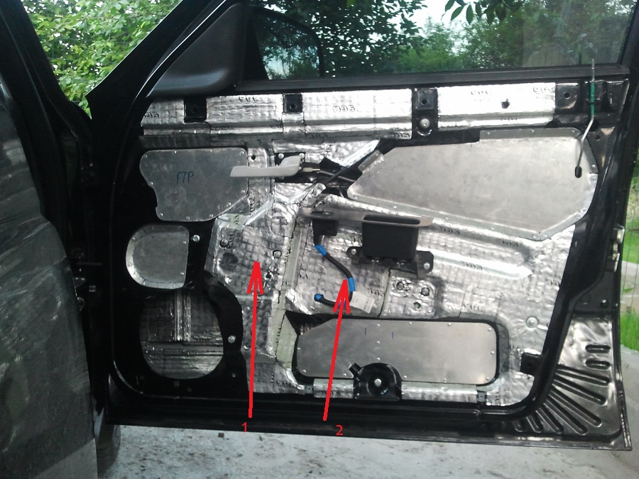

Так у мну закрыто, сильно продавливается в месте указанном 2 стрелкой, в на 1 стрелке гнётся без подиума, с подиумом естесно жёсче. примерно там же проходит труба.

IMPERATOR, у меня к Вам вопрос. У меня Калина седан, двери похожи на приорины конструктивно. Как Вы крепите дверную карту? Родными андапками или как-то иначе? у меня нифига карта толком не держится...
А почему не завибрены заглушки тех. отверстий?
