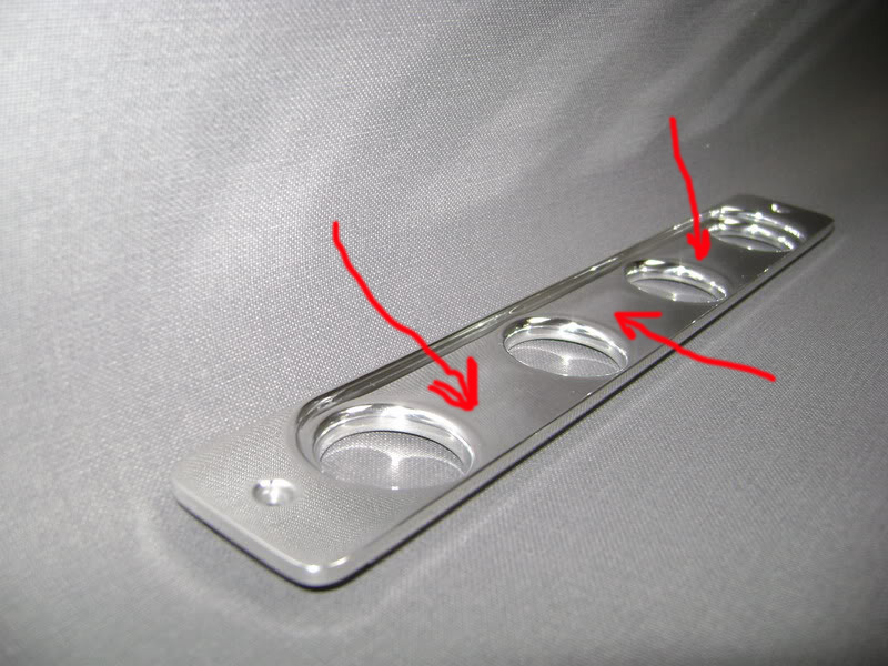

блин, пошел фотошопить. Такого и у мну хватает (ток получше )
я про конкретные места. Ща нарисую.
ты случаем не с адессы....?
и как оно может быть "получше" или "похуже"....
если это полированный до "зеркала" алюм...

Джокер - вывести ровную плоскость - это урок труда, 2 класс. Посмотри внимательно про что я спрашиваю.
Получше - в смысле ровней. Патамушо станки

Репутация: 220
Рус, кольца это фигня.
См. рисунок - он этим инструментом выводил эту плоскость?
При этом помним про бортики и отверсия - их заваливать низзя
На первой странице этой темы - можешь освежить как оно после фрезера. Потому что, судя по твим постам ты им по люмини не работал.

Alexx я тебе на полном серьёзе говорю....
эту деталь....можно совершенно без проблем(завалов)....довести до "зеркала",максимум часов за пять
два вида шкурки,паста и вперёд.

здесь....на доводку кольца из первого состояния(а там были глубокие царапины от опор.площадки эл.лобзика..)
до второго,мне понадобилось около двух минут,не больше!!!
и на "зеркало"....минут десять!
нужно просто наловчиться
Рус, я тебе завидую. У меня нет столько времени на такую работу. Поэтому мы больше станочками
Ну а шлифовка как на твоем примере - ессно, почти также. Ток с механизацией процесса получше.

В ручную вывести с такой точностью поверхности (имеются в виду криволинейные, о которых говорил Alexx) практически нереально, а вот на фрезерном станке, а затем на шлифовальном - без проблем. В домашних условиях (в гараже на коленке) если применить фрезер, то можно приблизиться к заводскому варианту изготовления. В качестве режущего инструмента применить фрезы такого плана (не обязательно PFERD) http://www.pferd.com/images/WZH_21_202_72dpi_en.pdf
Либо http://www.pferd.com/images/WZH_21_203_72dpi_en.pdf (опять таки не обязательно данной фирмы).
А вот полировка уже по технологии, описанной JOCKERом.

Сообщение от Yustin Посмотреть сообщение
В ручную вывести с такой точностью поверхности (имеются в виду криволинейные, о которых говорил Alexx) практически нереально а вот на фрезерном станке, а затем на шлифовальном - без проблем. В домашних условиях (в гараже на коленке) если применить фрезер, то можно приблизиться к заводскому варианту изготовления. В качестве режущего инструмента применить фрезы такого плана (не обязательно PFERD) http://www.pferd.com/images/WZH_21_202_72dpi_en.pdf
1.шановный...давай так:
если ты не пробовал...- давай без догадок.
если пробовал но не получилось...- так и пиши: "...для меня(тебя),практически нереально"
.....так как для меня(для меня)....- это более чем реально,готов поспорить есси Чо..
2.именно фрезером он и пользуется....смотри внимательнее.
3.по поводу этих "огрызков"....- в этих целях,они совершенно не практичны,
так как после минутного применения - меняют первоначальную форму
их понадобится,штук трыста!
