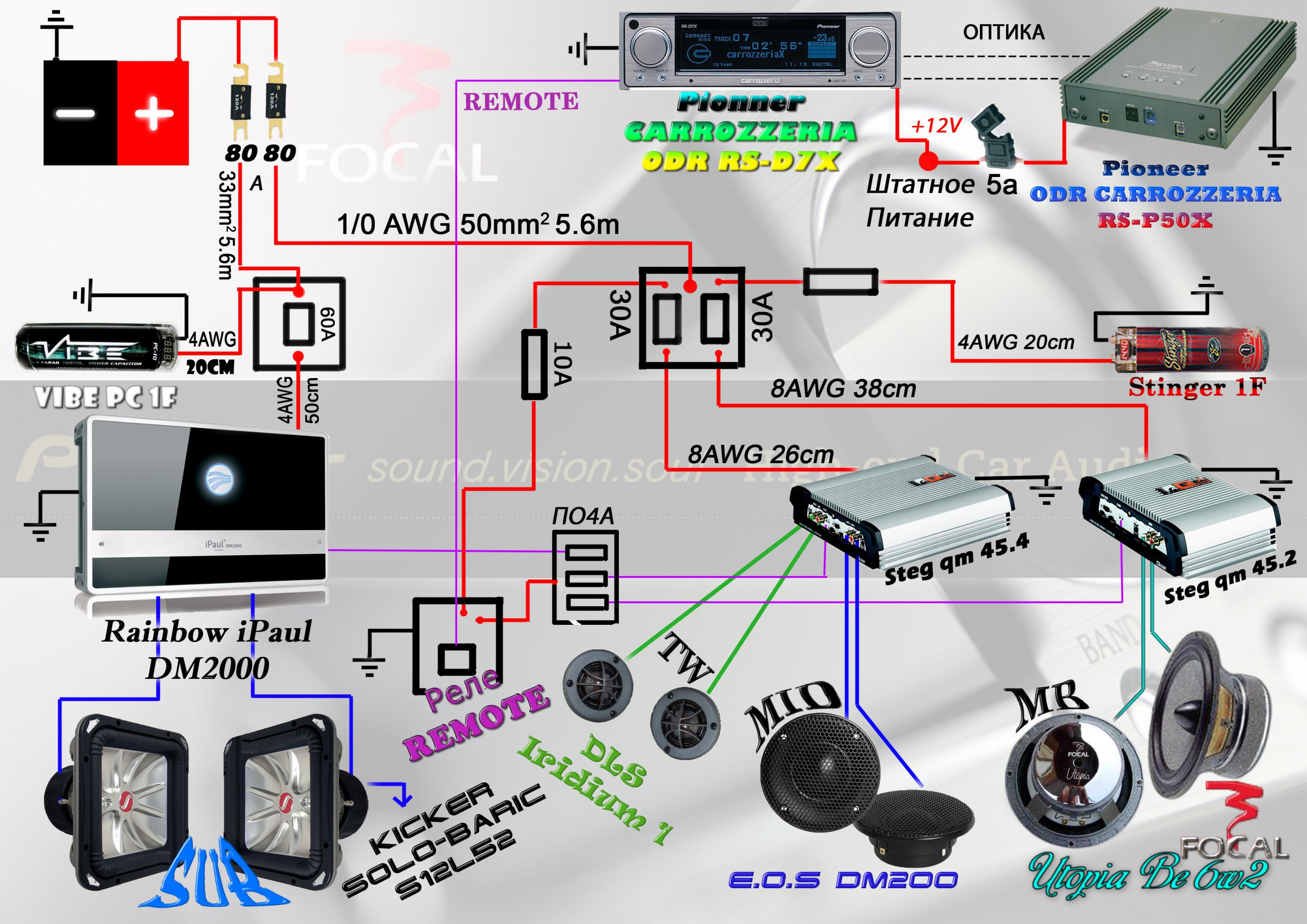

Ребят хочу собрать меж-блоки на эту систему, нужны меж-блоки 1м или 1.5м с RCA посоветуйте плллззз, слыхал что одной фирмы меж-блоки кидать несоветуют, а советывают на мидбасс однa фирма, сч и вч другой фирма если кто-то может собрать норм отпишитесь. мона Tchernovaudio Cable

Тут не в выборе линеек главная проблемма, а вообще: конденсаторы - расстояние до усей, стингер там вообще лишний; усилитель на миды тоже приводит в замешательство при наличии двух кикеров - либо чего-то нехватает(сдвоенного мидбаса), либо чего-то слишком много(сабов). Чем руководствовался при выборе серединки? А она тебе нужна, вообще? Если продать все лишнее и уси, можно купить Pioneer ODR RS-A50 Carrozzeria(не у меня) и построить хорошую 2-хполоску на ОДР-ах. Извиняюсь, если не в тему, подробности в личке.
ЗЫ: При таком винигрете из компонентов системы можешь ставить любые шнурки - ощутимой разницы не будет, ИМХО
