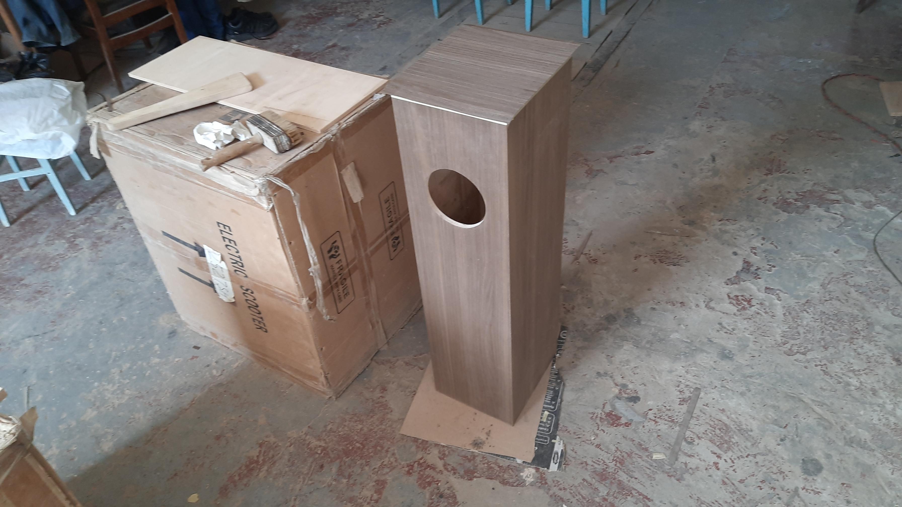

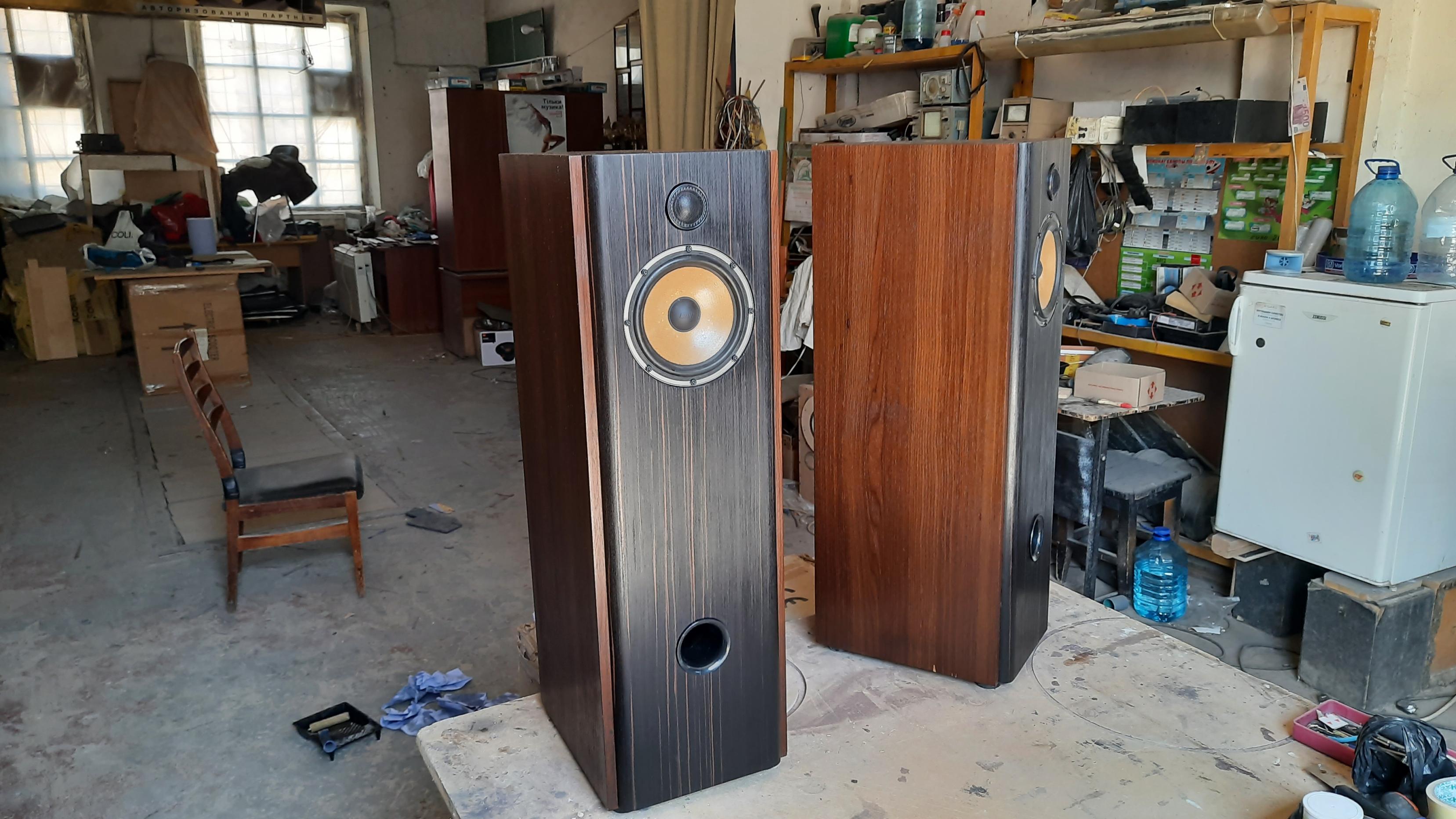

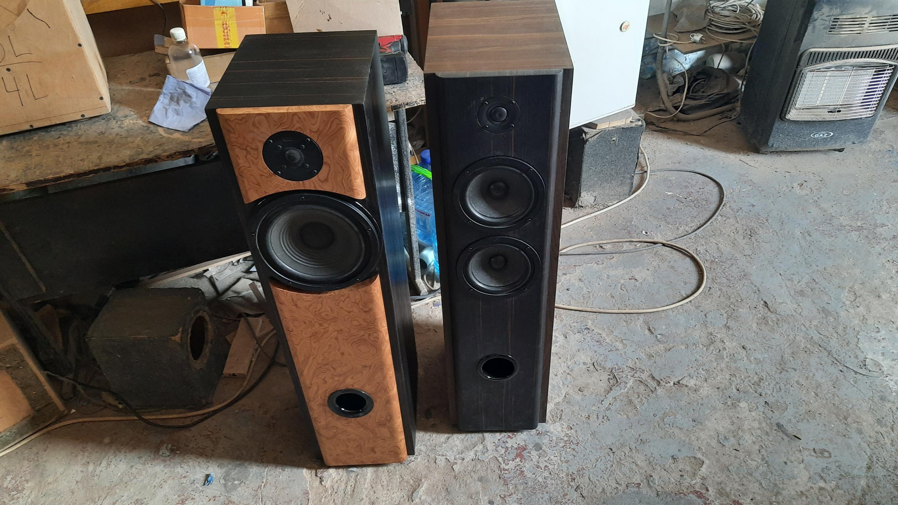

Пожалуй завершили проект...кроссоверы и трубы фазоинвертора подкорректированы...Нанесен последний слой покрытия... Теперь окончательное прослушивание и может кому приглянется..))

Последний слой покрытия - это водоэмульсионный лак или что-то из своих наработок? И как боритесь со сколами (внизу корпуса на фото)? Шпаклюете?

покрытие ...датское масло. СКолы стараемся не допускать, устраняем шпатлевкой и вклеиванием кусочков шпона.

Очень замечательно получилось (класс)

спасибо)) скол внизу поленились устранить....оставили на потом))

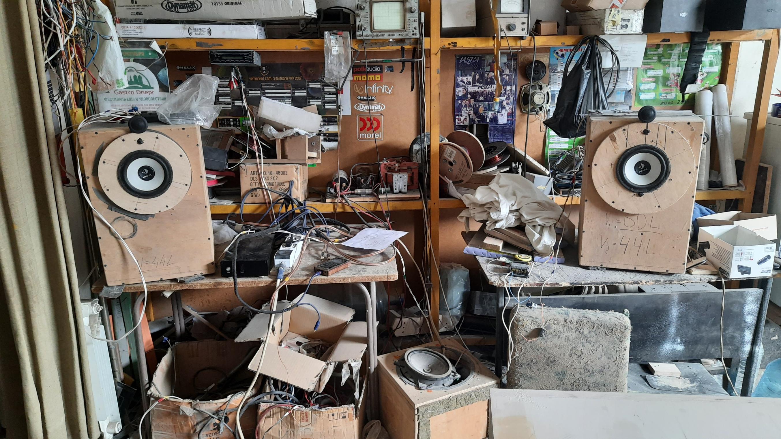

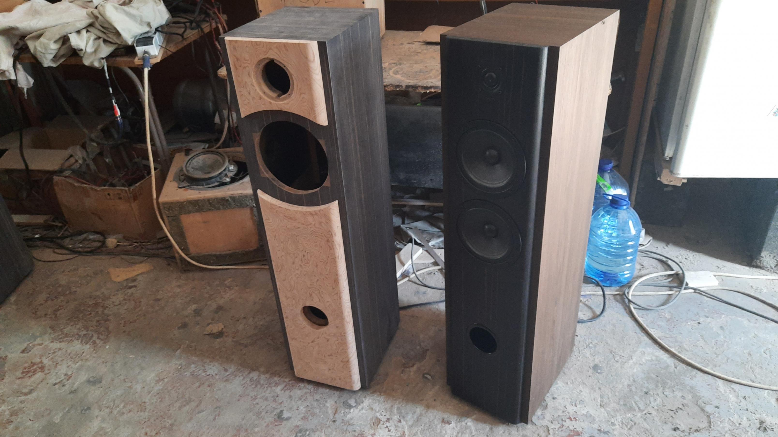

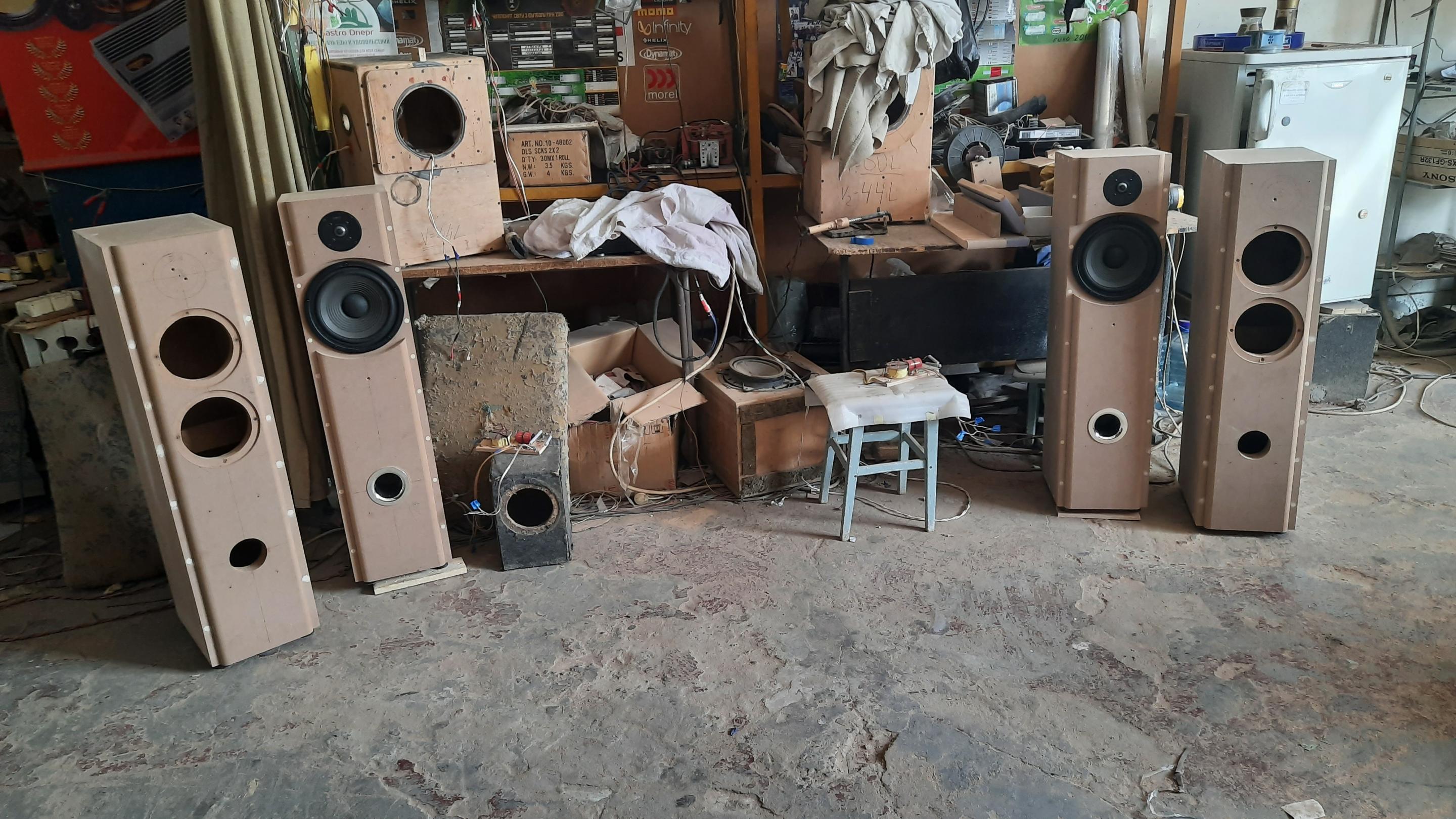

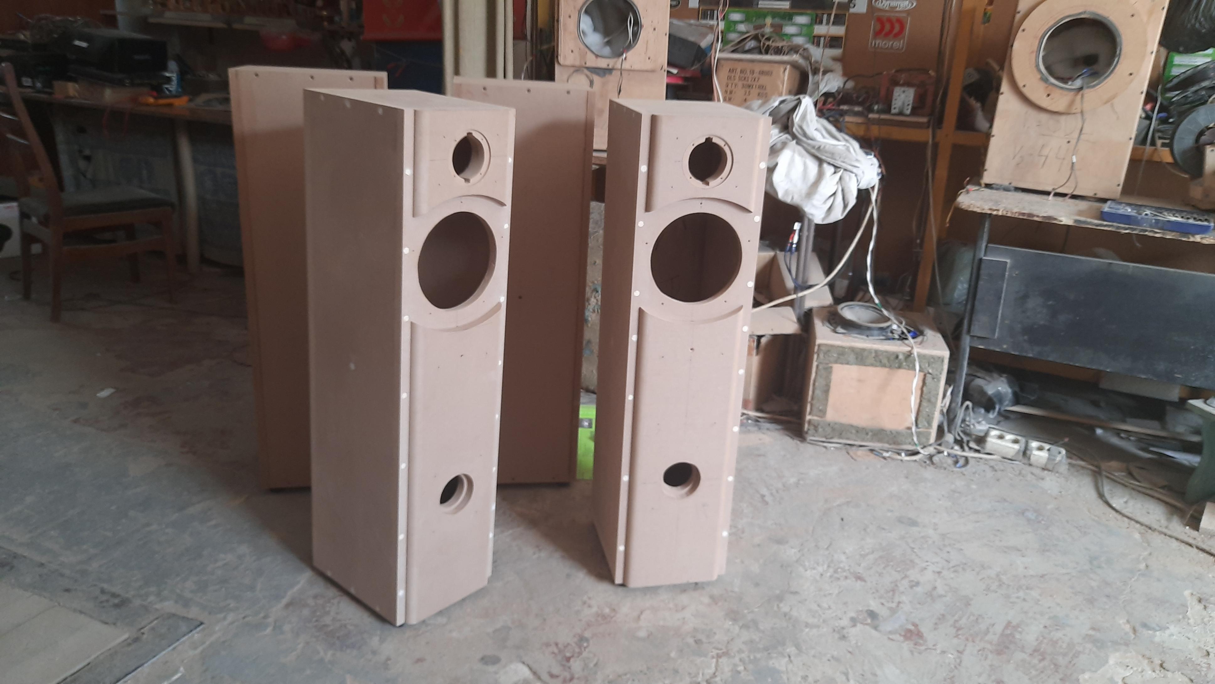

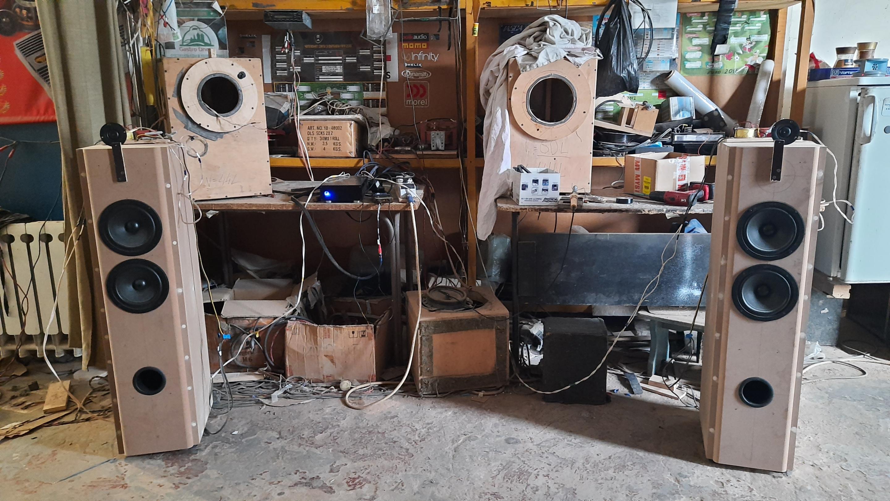

Получилось продолжить тему, но с другими компонентами: подвернулись качественные динамики Helix S806 и давние, олдскульные шелковые Diamond Audio HEX. Ради любопытства состыковали их через разные варианты автомобильных кроссоверов...очень интересно звучат. Поэкспериментировали с обьемами корпуса, настройкой ФИ и своими вариантами кроссов на домашних компонентоах. Ну ОЧЕНЬ понравилось звучание!)))Даже не ожидал такой результат! Снятая АЧХ подтвердила впечатления от прослушивания,довольно ровная в диапазоне 50- 20 000 Гц. Отличная сшивка диапазона...По этому случаю наскребли остатки фанеры ( пришлось даже боковые стенки из 10+12мм делать))), варианты шпона и с энтузиазмом начали строить корпуса....

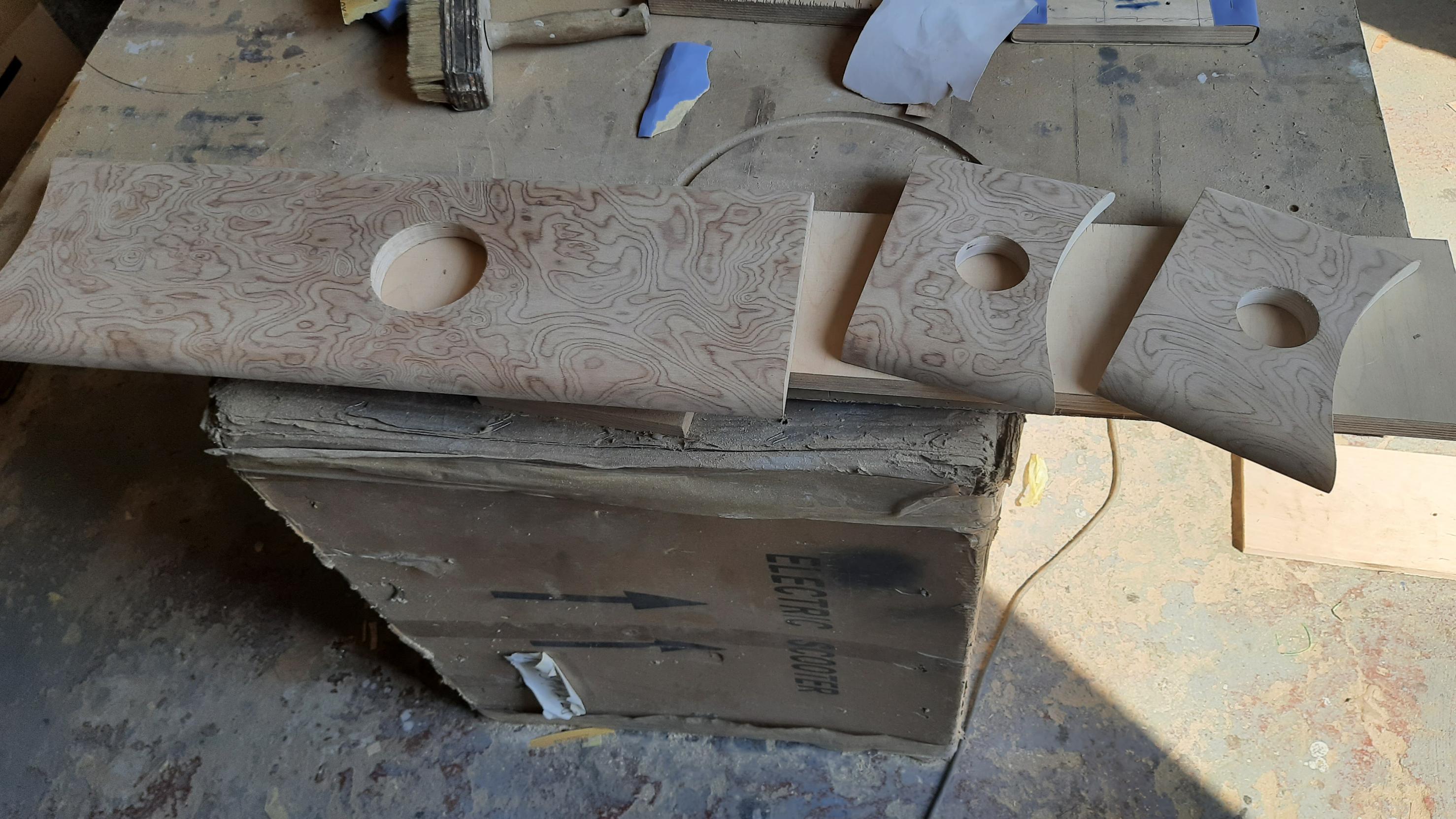

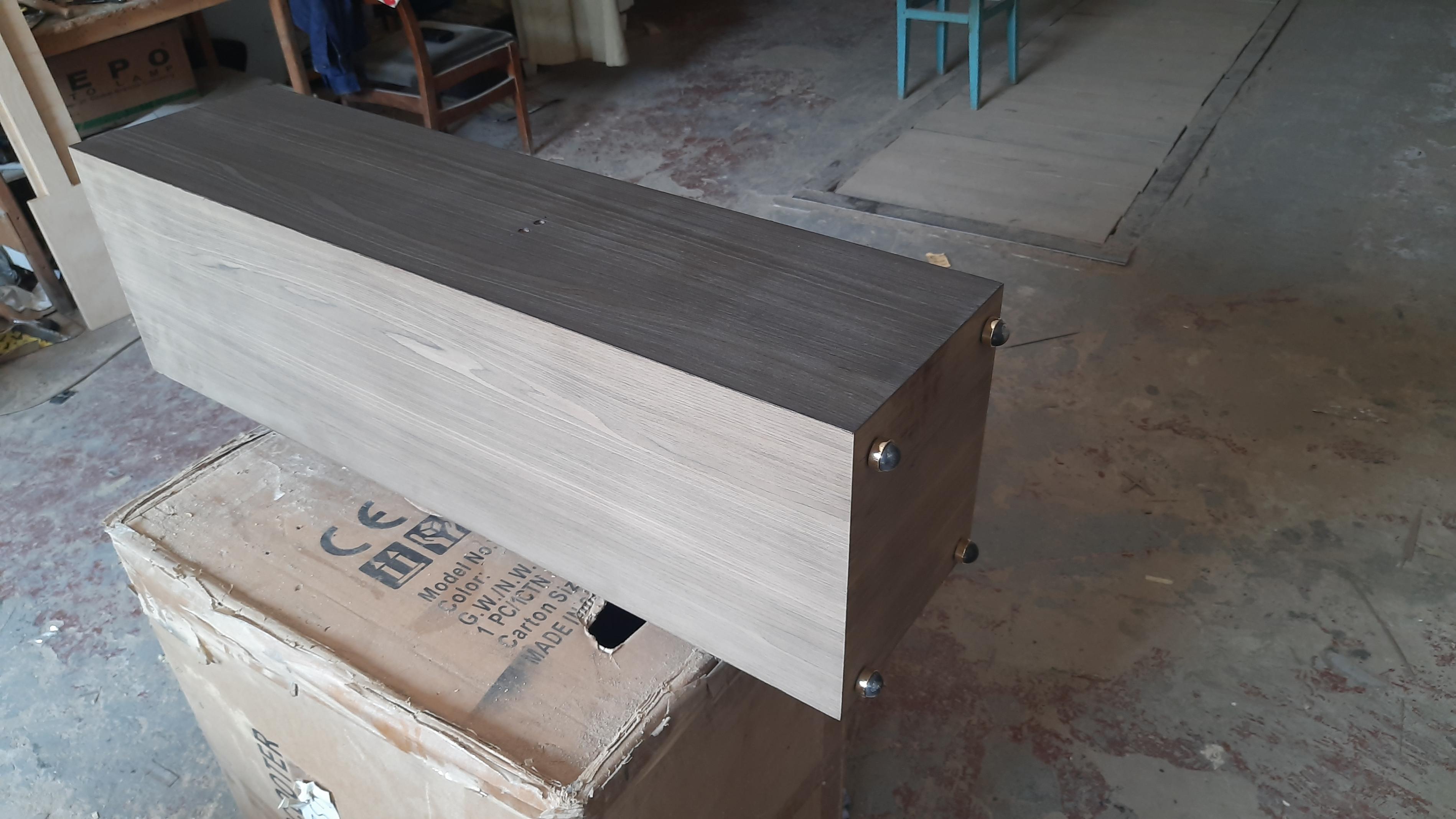

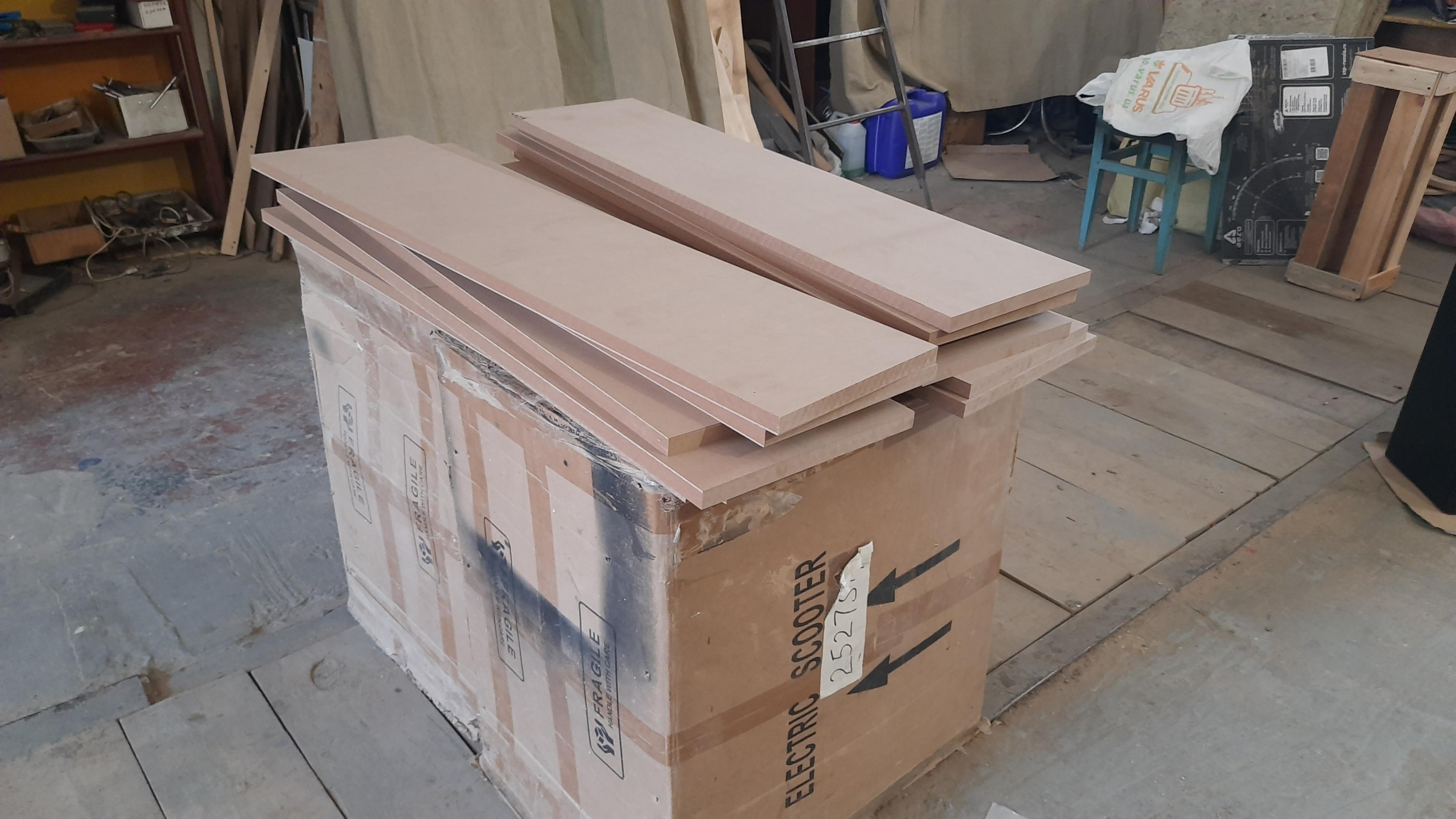

Начали отделку корпусов шпоном, параллельно выслушиваем и корректируем кроссоверы...А самое главное....нашелся отличный источник сигнала, завалялся на складе, остался от клиента. Давненько уже лет 10 назад применяли хай-эндный плейер Colorfly C4 Pro для установки клиенту в авто....Успешно опробовали такой вариант для установки в Mercedes ML, а после замены клиентом авто плейер остался у нас и вот теперь с большой пользой используем его, как высококачественный источник сигнала...У него отличный ЦАП на базе флагманского Cirrus Logic4398, звучание это подтверждает.

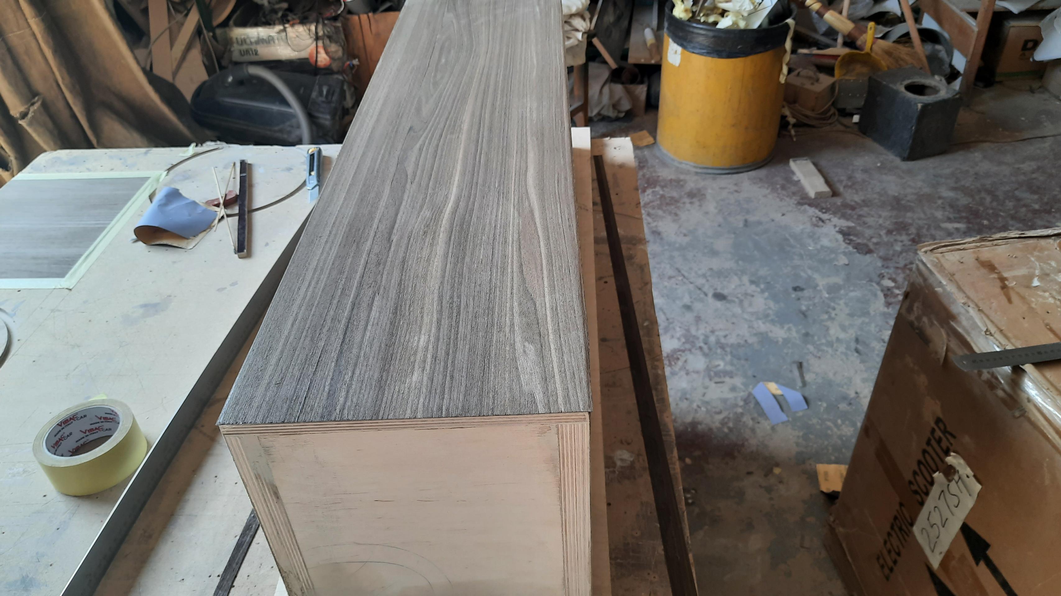

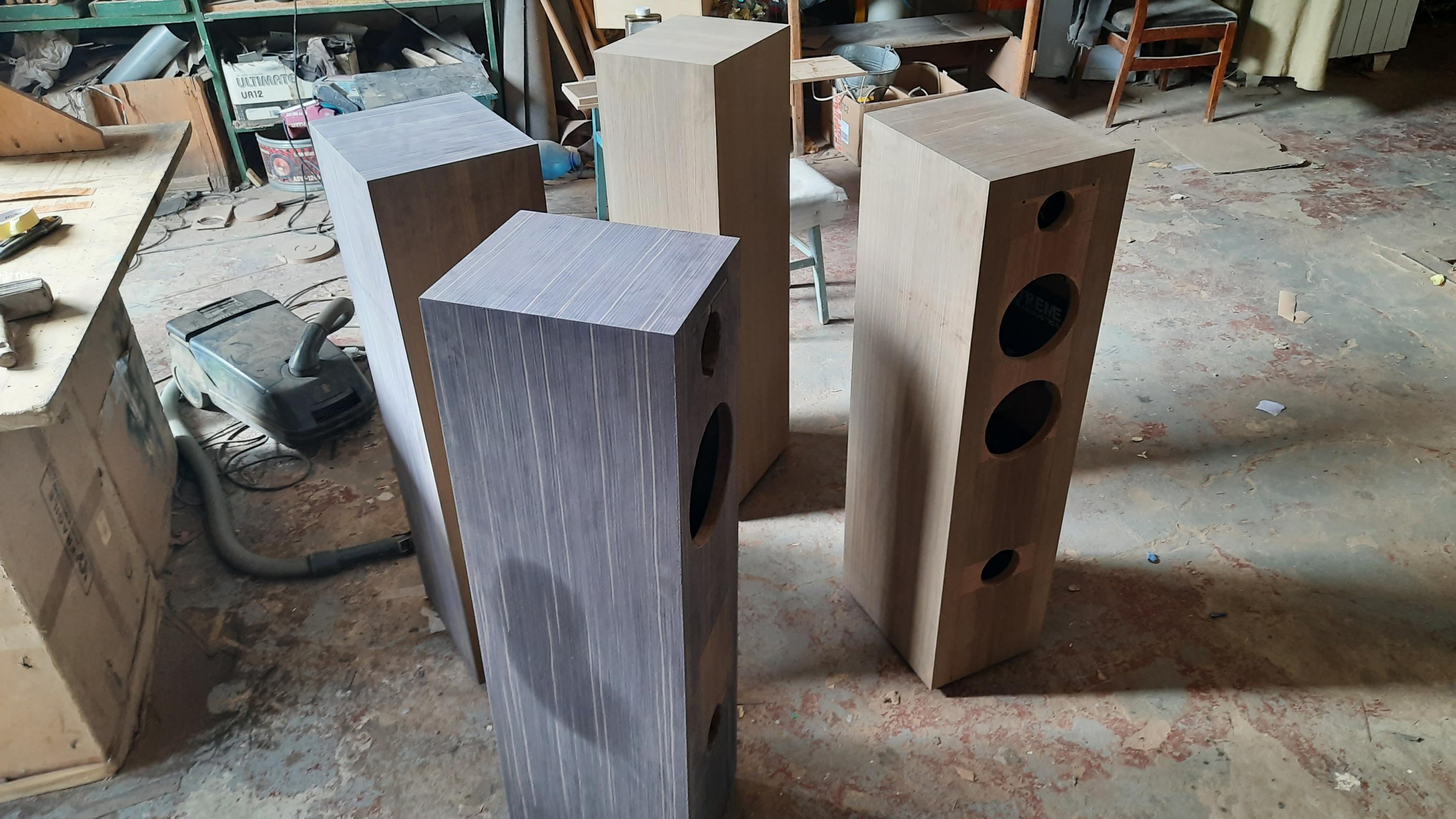

Шпон нанесен и отшлифован на всех деталях, начали тонирование поверхностей и нанесение покрытия...

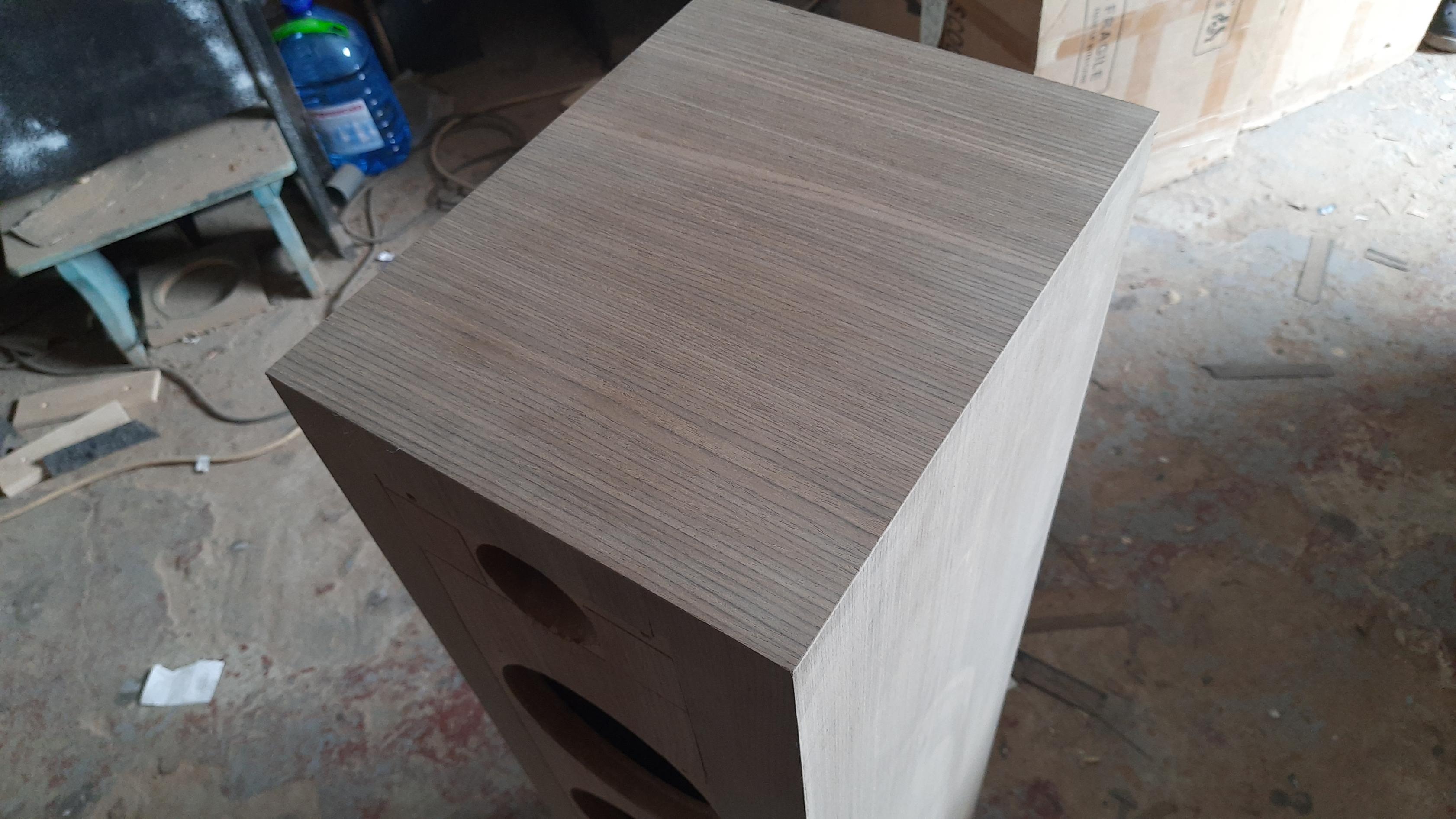

Сегодня почти завершен следующий 2х полосный проект на базе динамиков Helix + D/ Audio ( в конце дня прослушивали, показалось надо чуть уменьшить ВЧ по уровню..). Внешне получилось симпатично, звучание....очень нравится, мощно, масштабно , ну и т.д.)))). Тембрально звучание напоминает предыдущий проект ( ВЧ и фильтры кроссоверов из одной линейки ), но звучание заметно мощнее, масштабней, бас глубже ( несколько увеличили обьем корпусов, да и динамики допускают большую нагрузку)

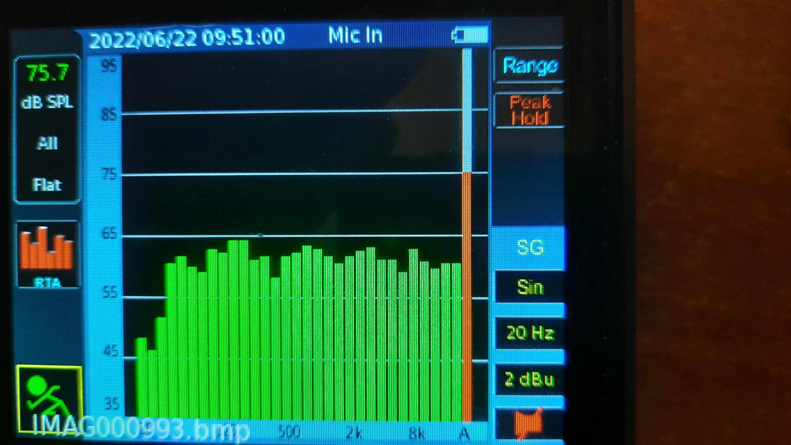

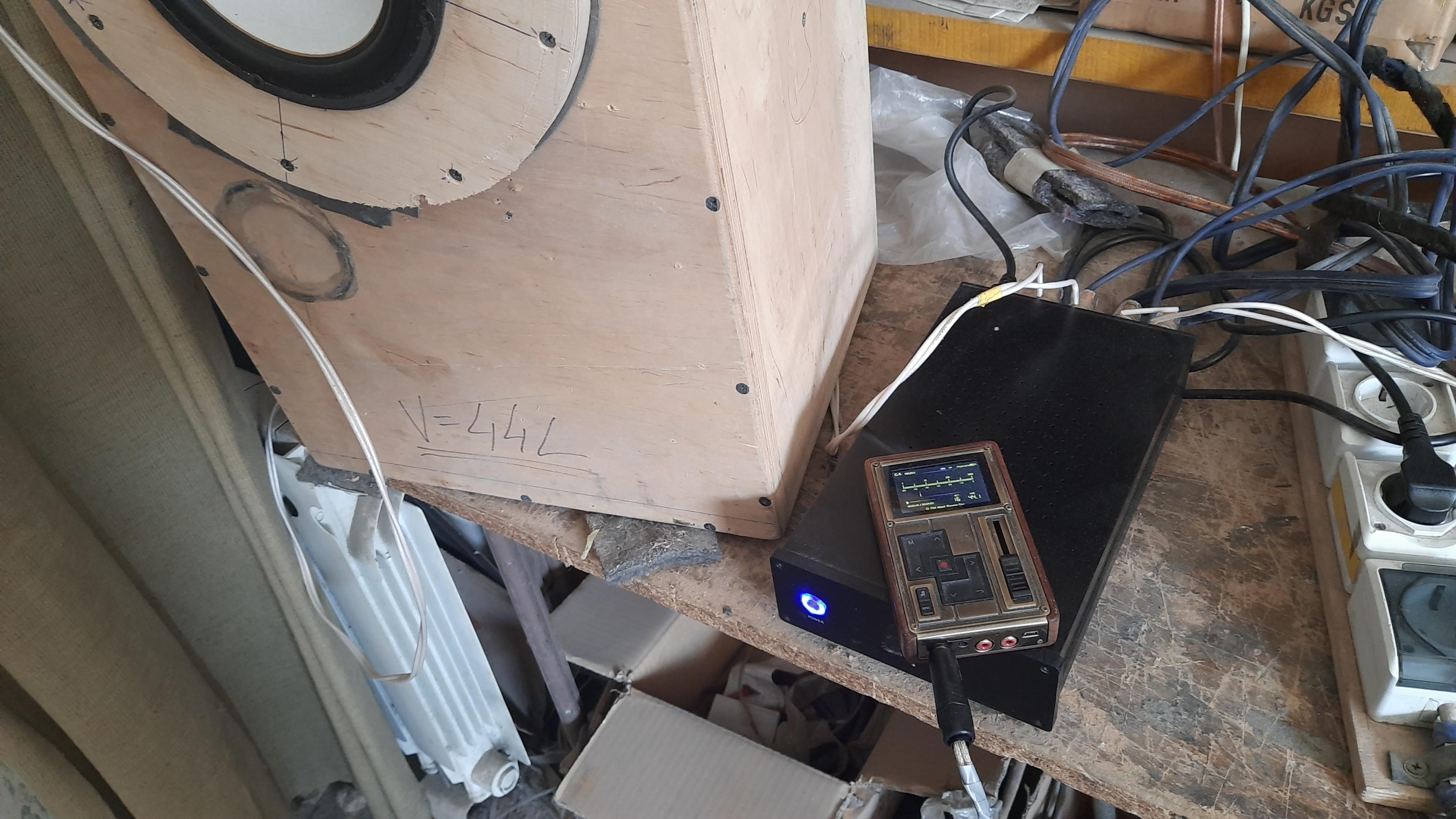

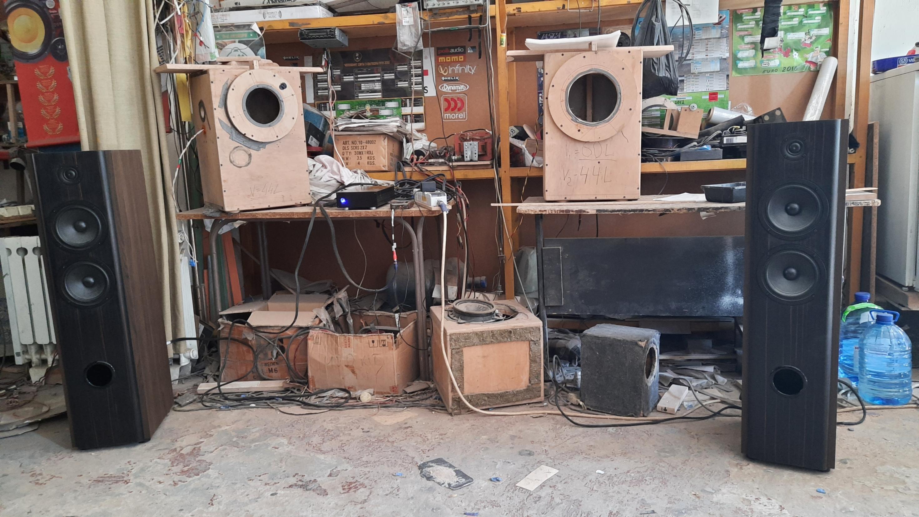

Появилась возможность прослушать твиттеры и СЧ/НЧ динамики различных фирм ..из домашки , в различных вариантах стыковки их друг с другом. С различными кроссоверами, в т.ч. и собственного изготовления. После прослушивания, тестирования остановились на 2х вариантах ( 2 парах ВЧ и НЧ ), звучание даже в черновом варианте обнадеживало... И пока пауза в автозвуке принялись изготавливать корпуса ..не сидеть же без дела... ))

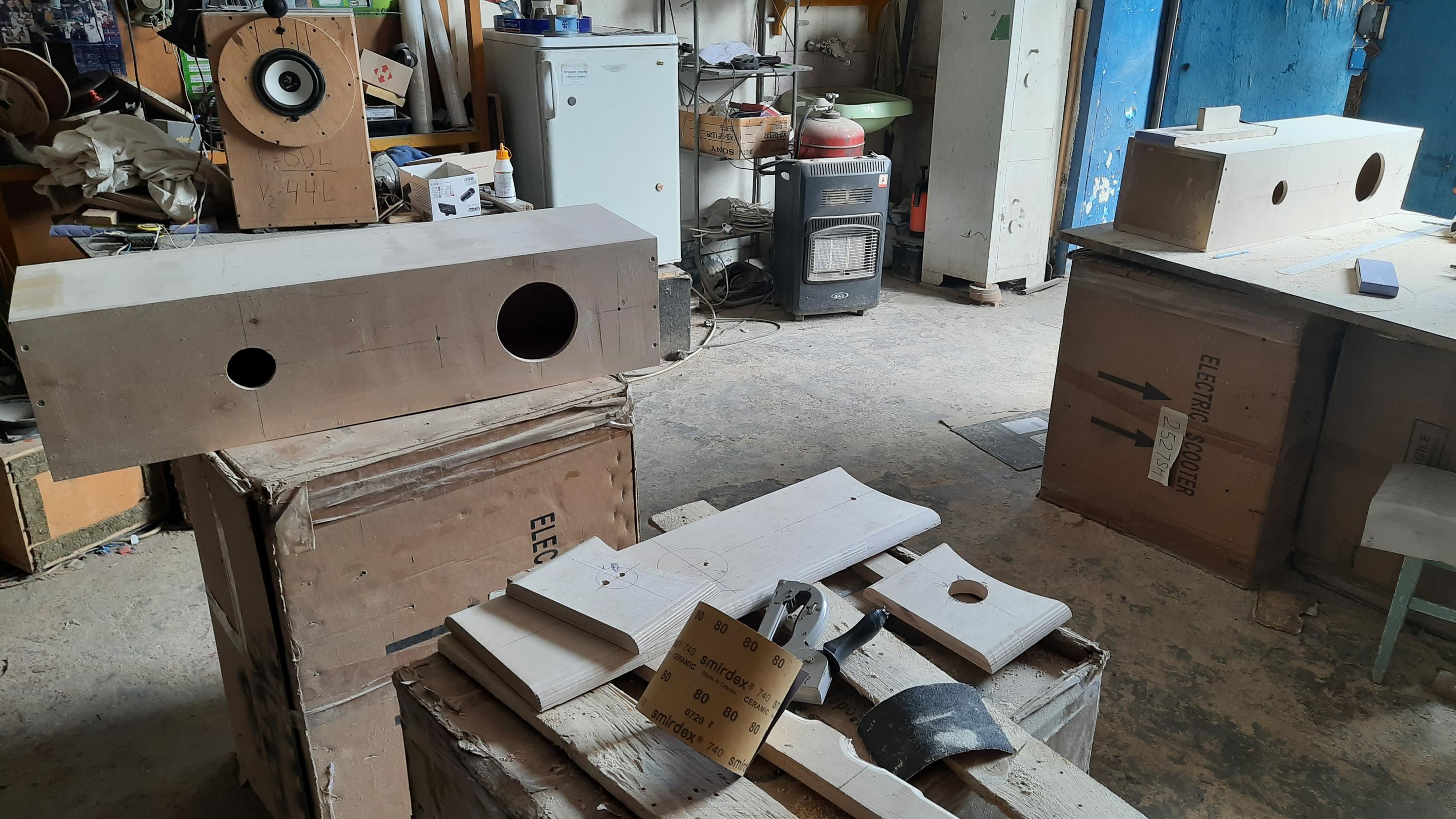

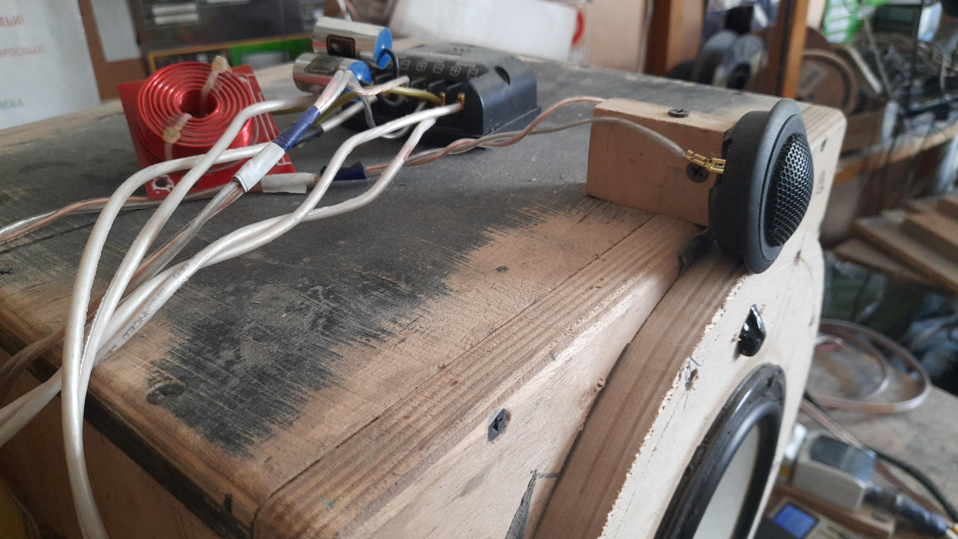

Корпуса одной пары АС без отделки уже готовы... ,решили послушать , поднастроить, если потребуется, до финишной отделки... Внешне все нравится..очертания, пропорции и т.д.)))

В основном ( в варианте без отделки...пока что....) первая пара АС завершена: виброизолировали корпус STP Aero Plus, несколько увеличили обьем корпуса...добавили синтепон, поэкспериментировали с трубой ФИ и кроссоверавми... Отличное звучание... Очень хорош 8-ми дюймовый немецкий динамик WHD, с параметрами Рном =90вт, чувствительность 90 дб/вт /м, рабочая полоса частот 35 - 3500 гц.....в отличном состоянии!!!. Особенно впечаляет открытое, живое звучание и сшивка в среднечастотном диапазоне... ВЕликолепное соотношение цена / качество. Будем слушать и приглашать любителей звука)))
Тем временем в общем вырисовалась и вторая пара АС...работаем....

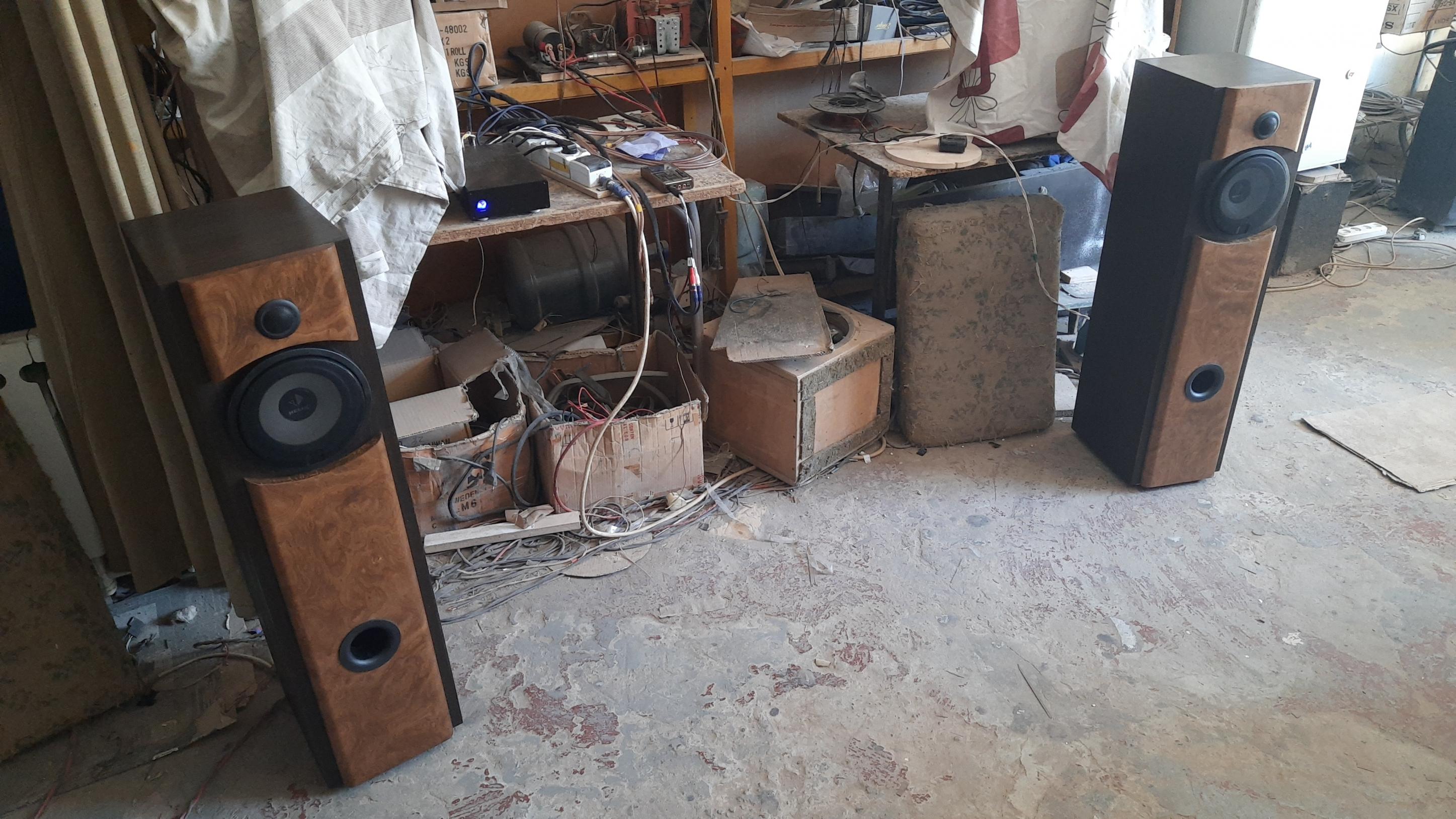

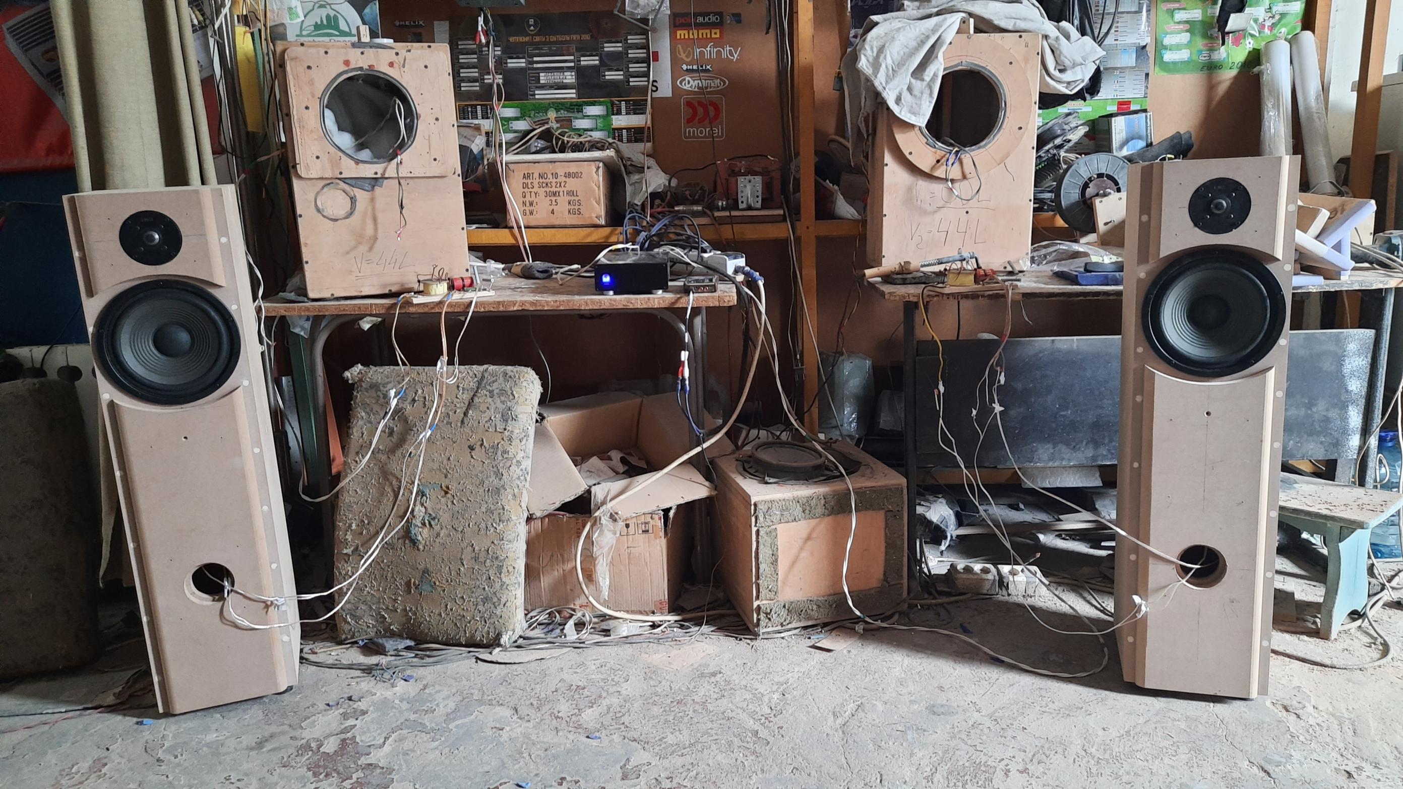

Скрещиваем твиттеры SB Acoustic c вуферами Сanton....предварительно хорошие результаты, продолжаем настройку...

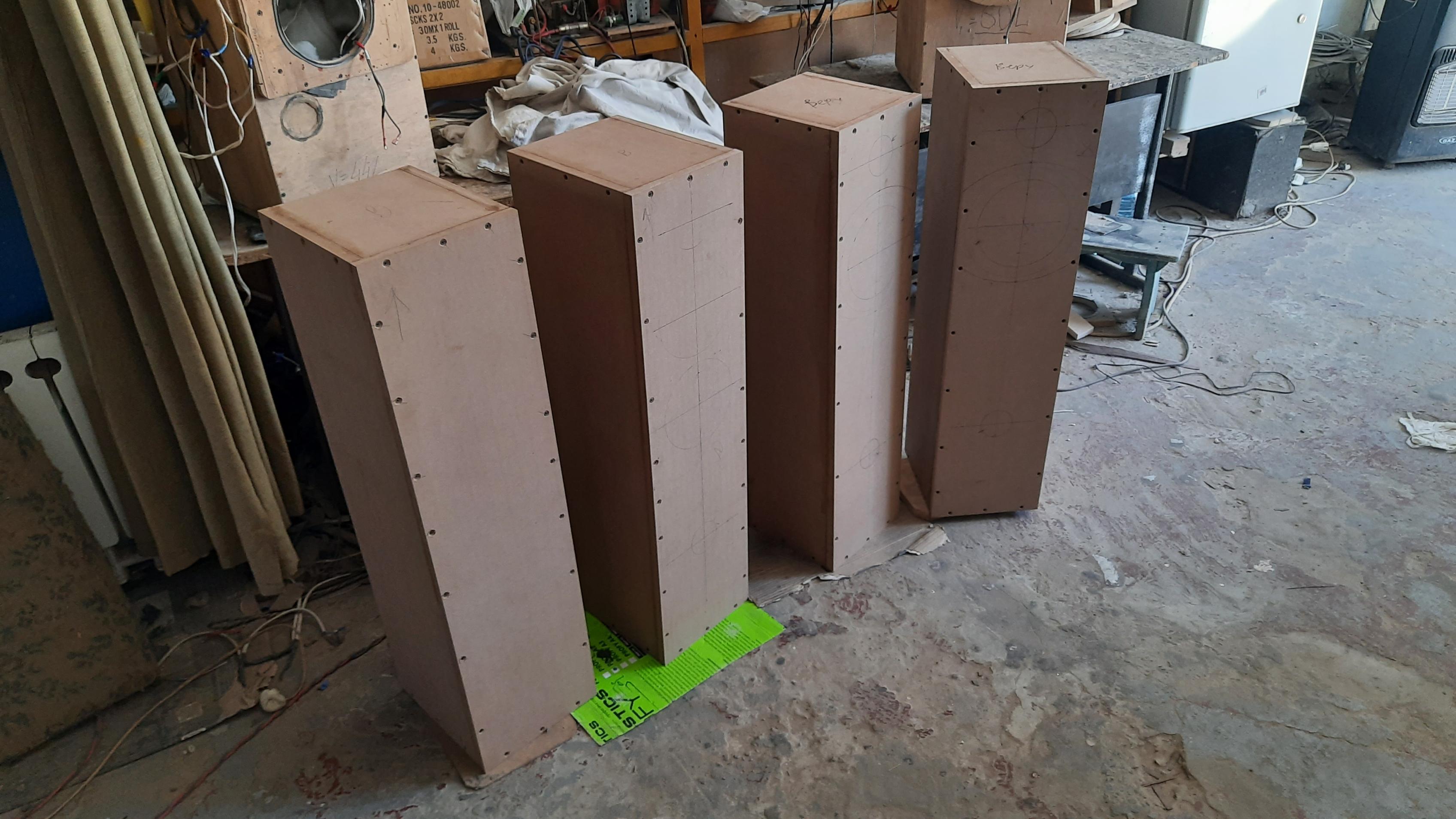

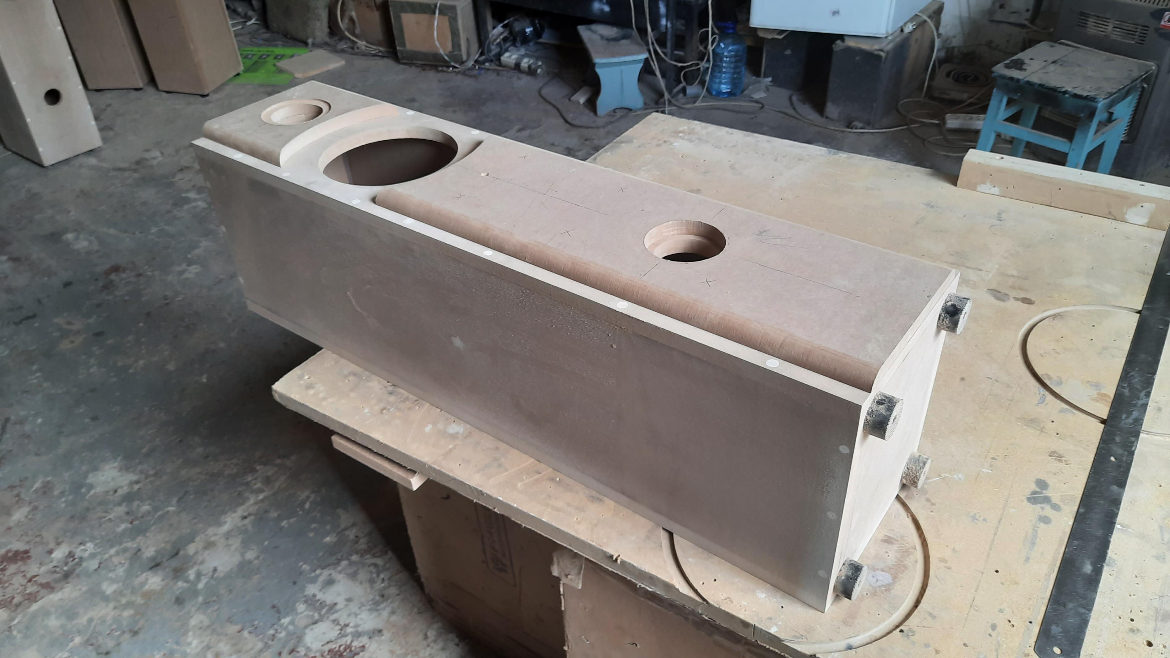

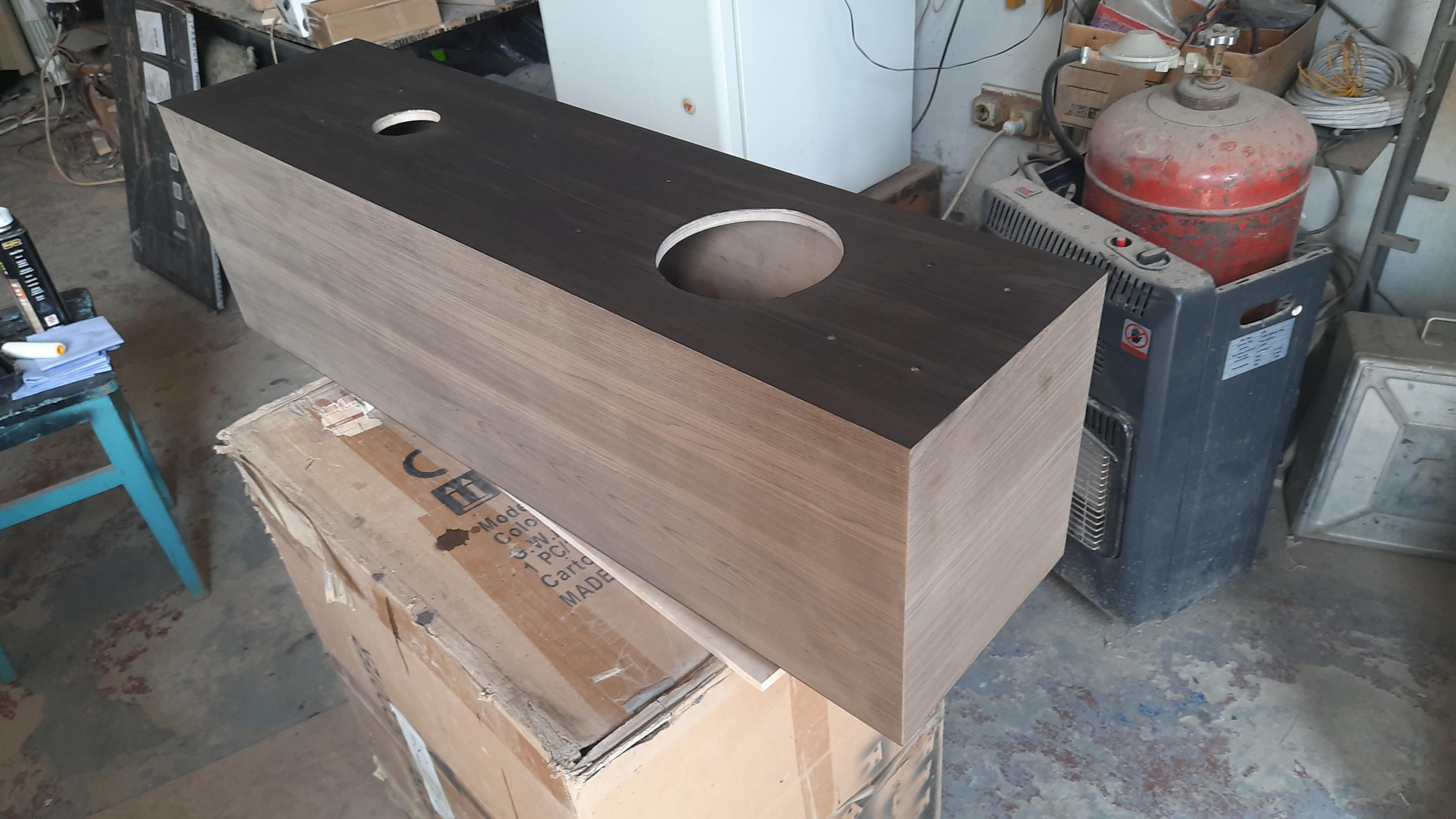

Приближаемся к завершению изготовления корпусов..поверхности выведены, шпон ошлифован. Работаем над завершением деталей...

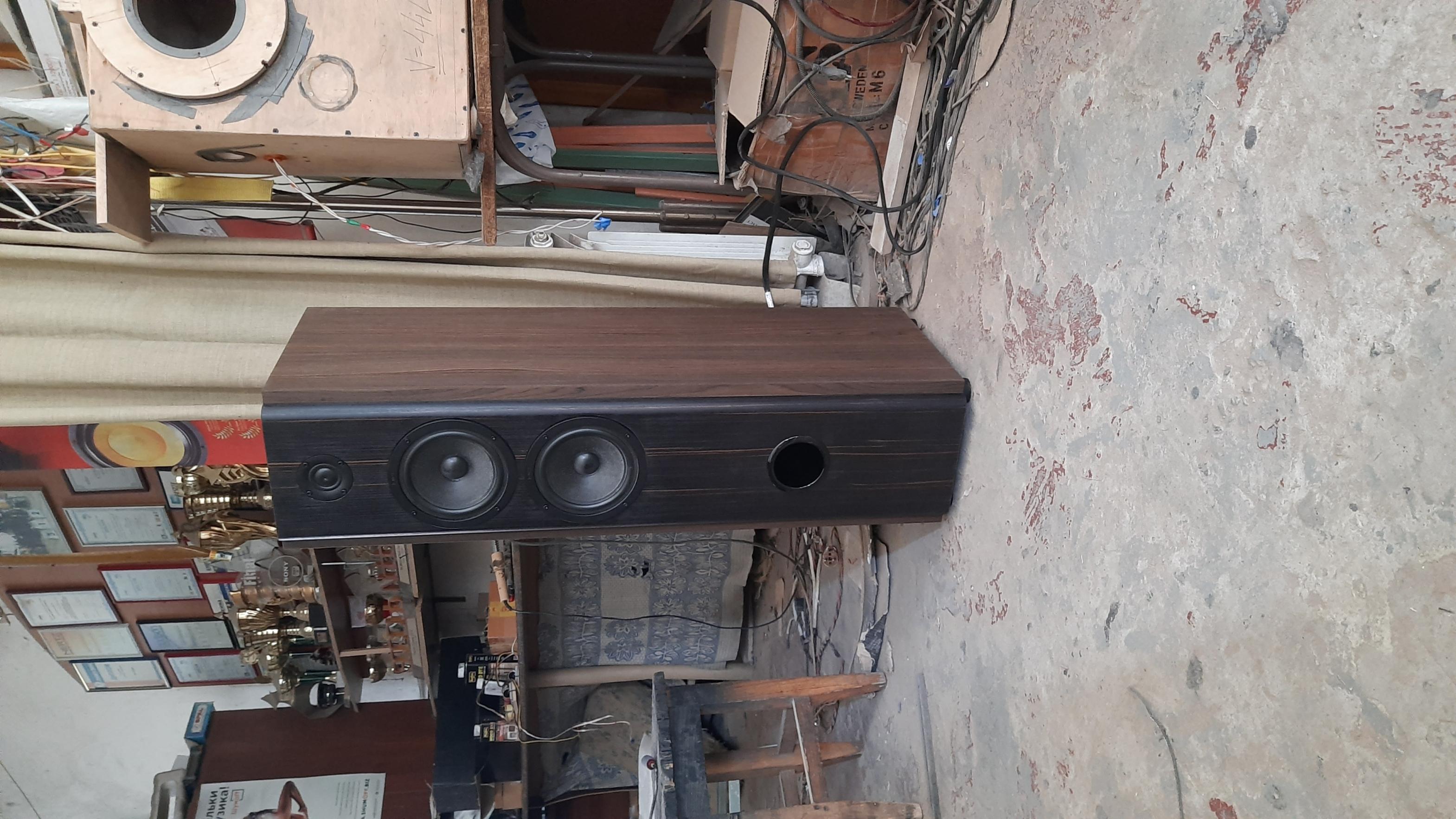

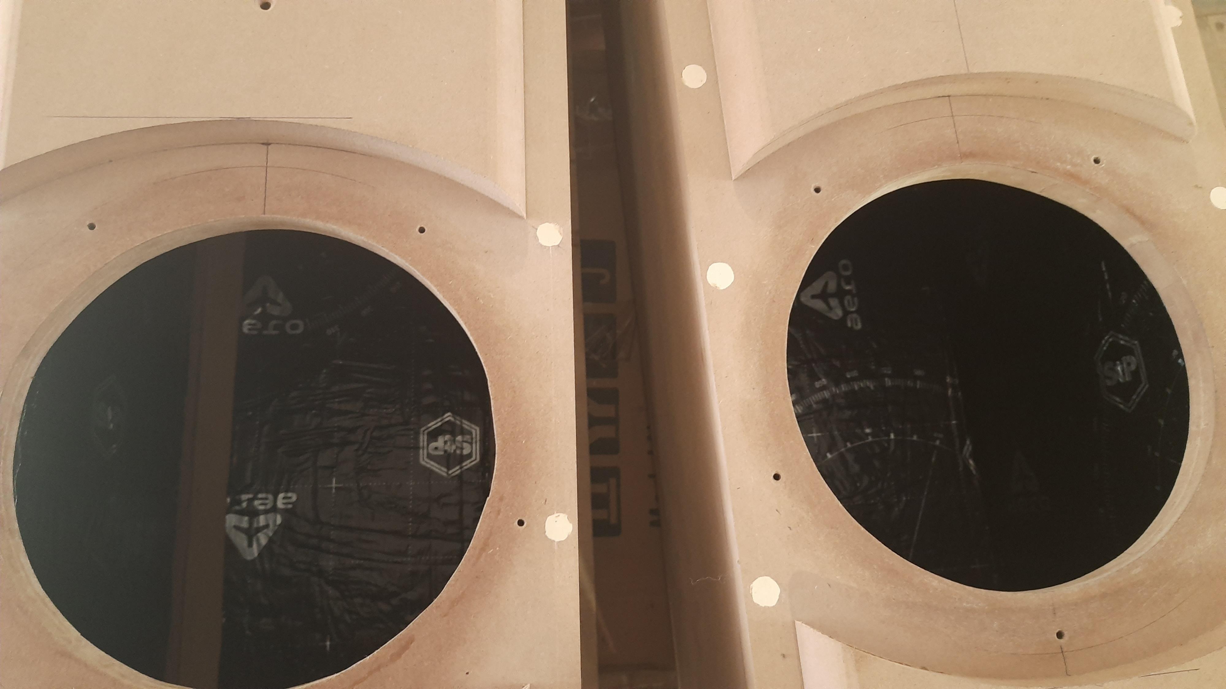

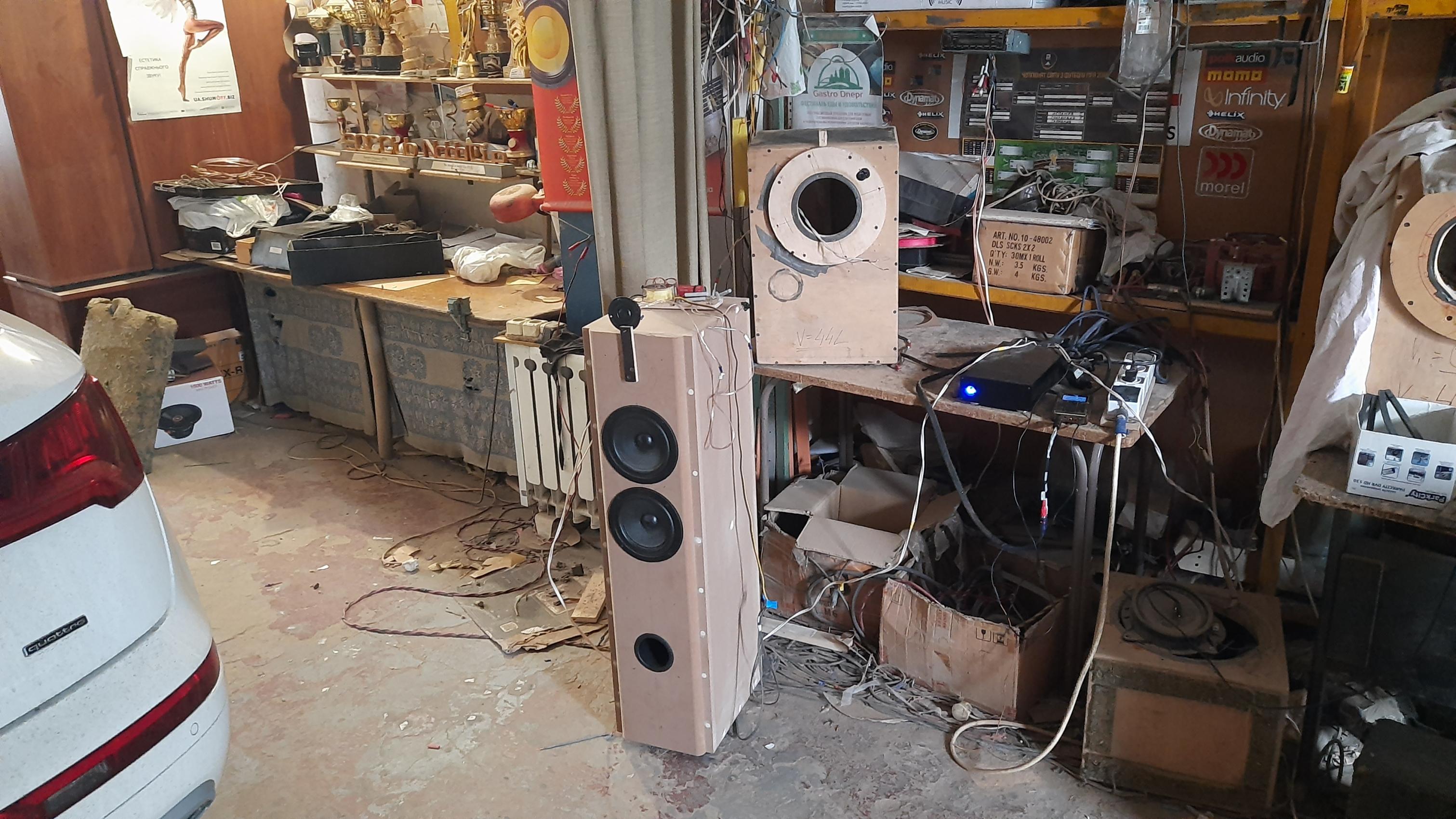

А как крепятся передние панели? На фото от 17 числа.
Старый 27.07.2022, 10:32   #36
Сергей Максимович
Аватар для Сергей Максимович
Регистрация: 02.07.2010
Сообщений: 1,403
Репутация: 122
По умолчанию Re: ....Сложили из того, что было)))
На клею Д3 по всей плоскости + примерно 20 шурупов изнутри и снаружи под динамиками

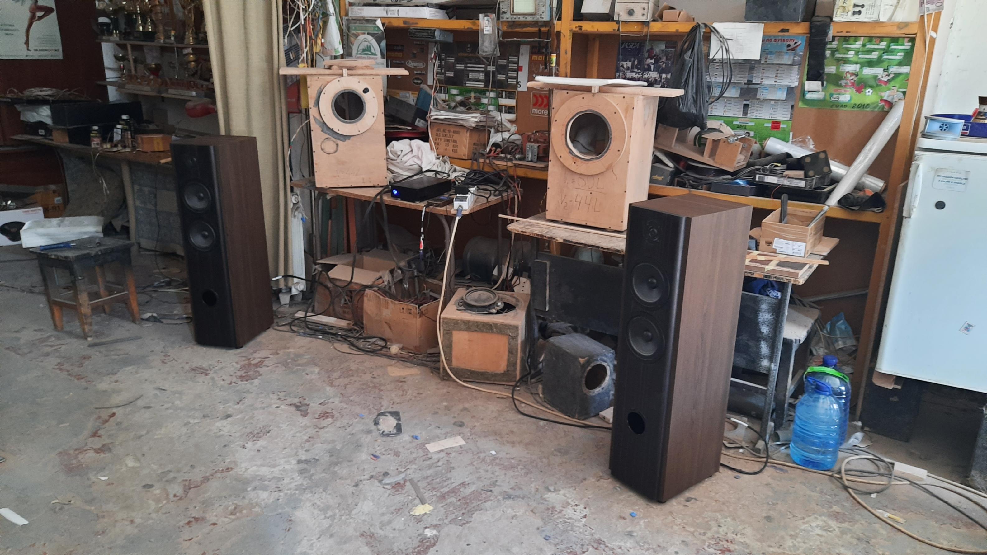

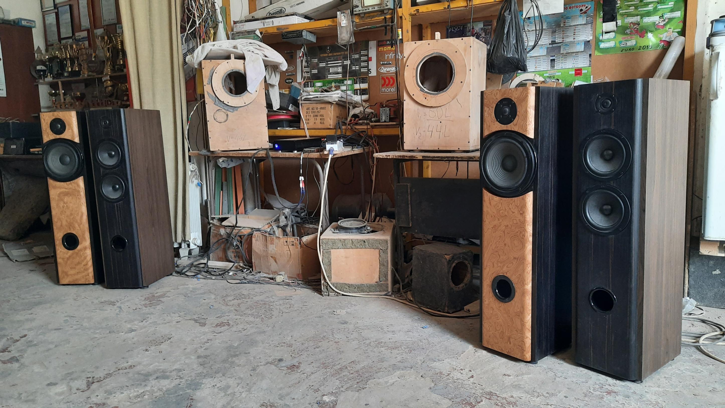

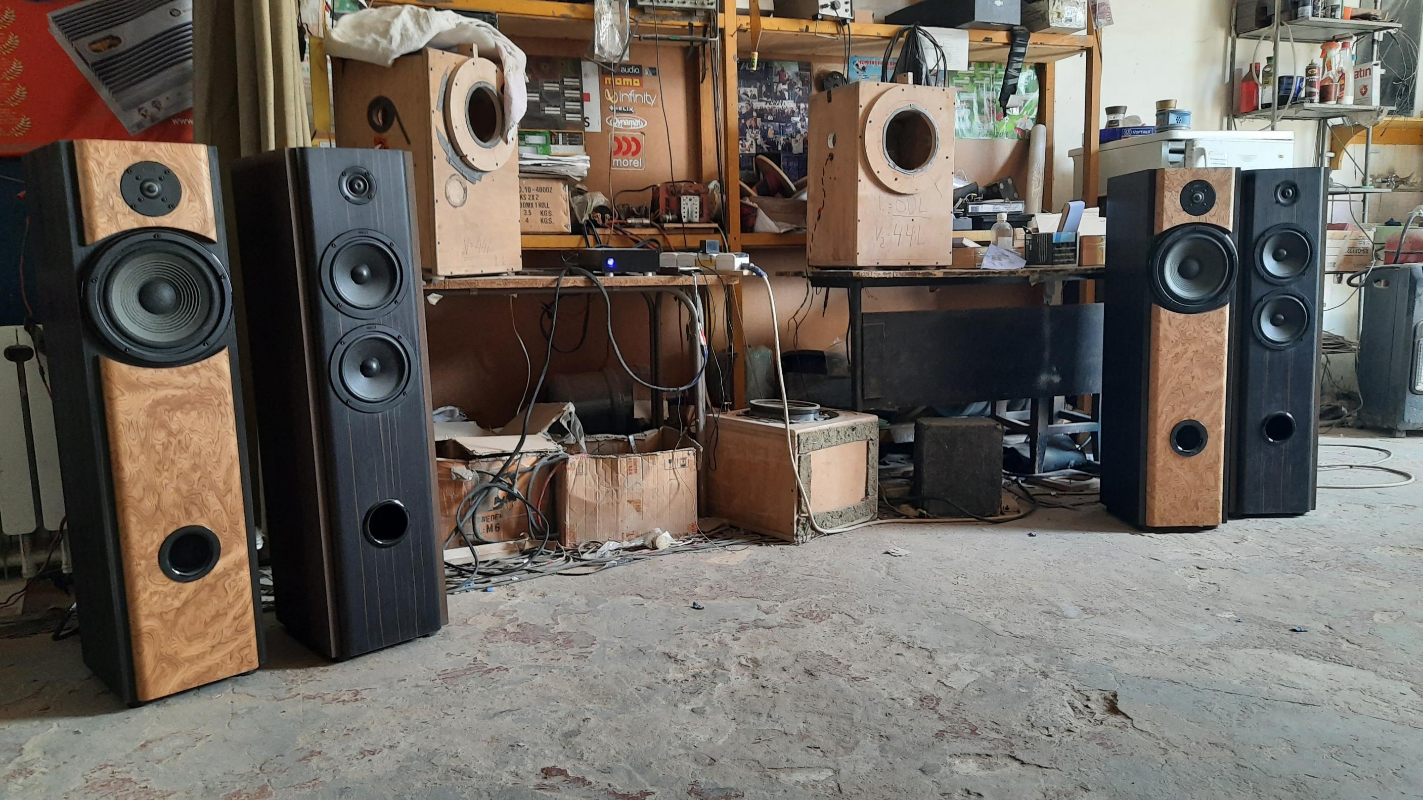

Итак, проект Canton+ SB Acoustic в основном завершен и собран в окончательном варианте. Далее прослушивание, а по результатам возможны финишный подбор и корректировка элементов кроссовера и ФИ. Приглашаем интересующихся...

Покрыта шпоном и отшлифована вторая пара АС ( WHD+ Canton), передние накладные панели установлены и закреплены. Все готово к финишному покрытию....
Сегодня же вместе с коллегой отслушали АС ( Canton + SB Acoustic ), очень приятные впечатления, как от внешнего вида, так и от звучания ), с небольшими пожеланиями... уже подкорректировали и завтра проверим....

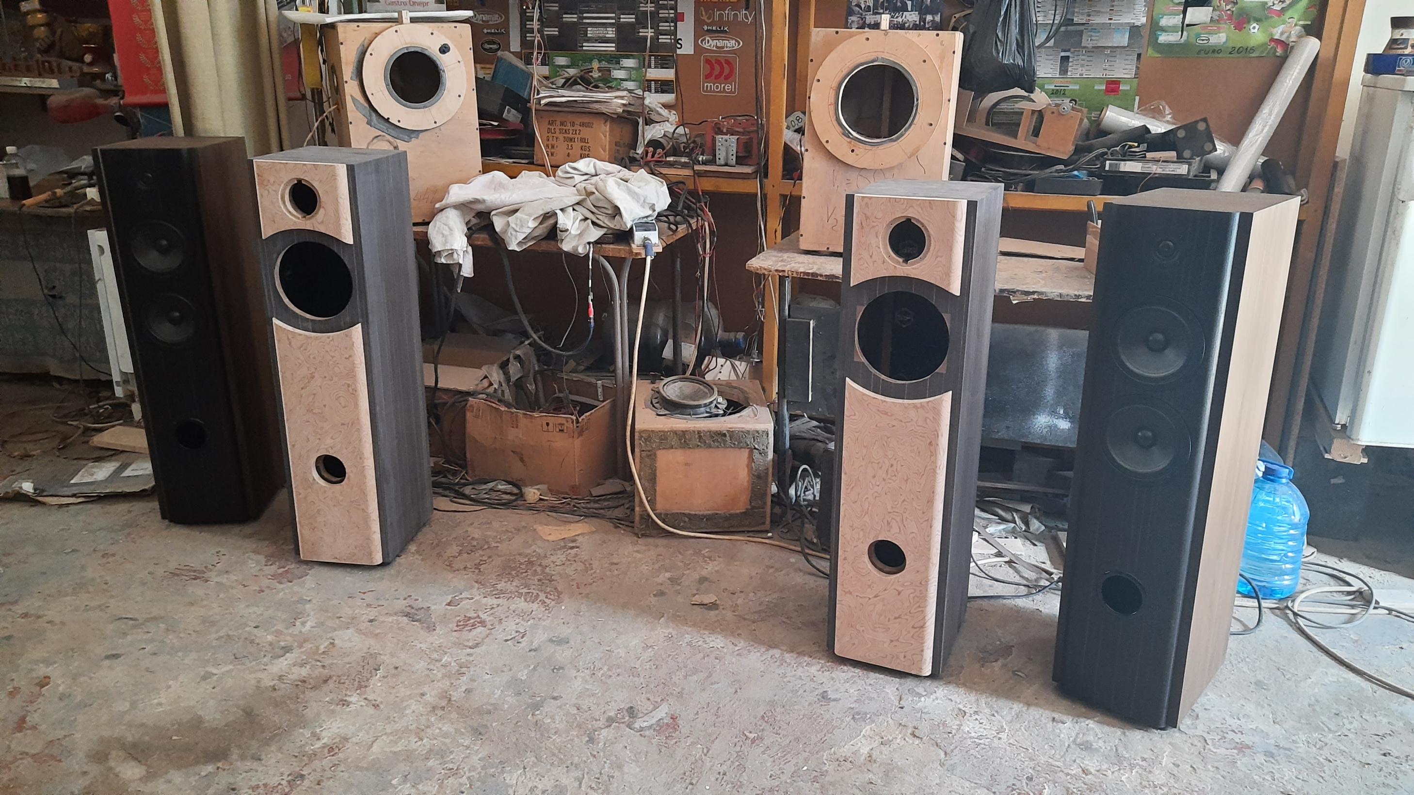

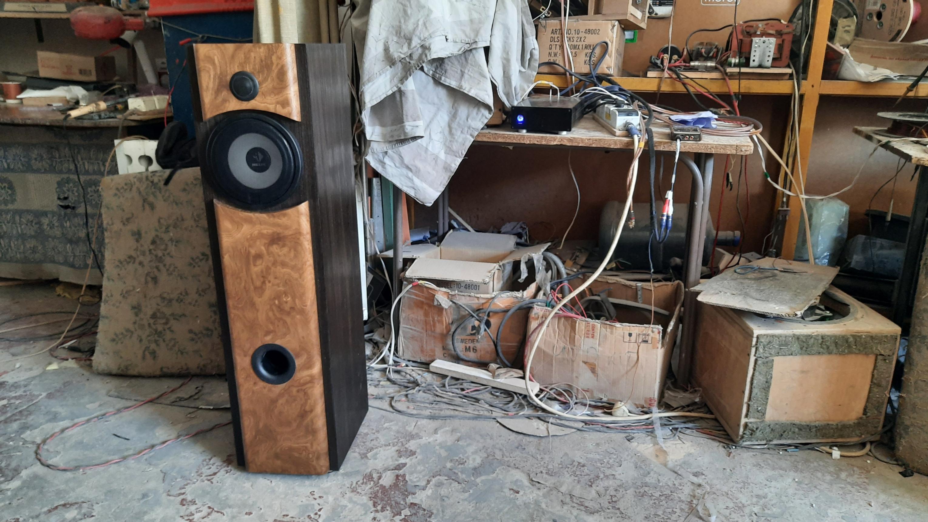

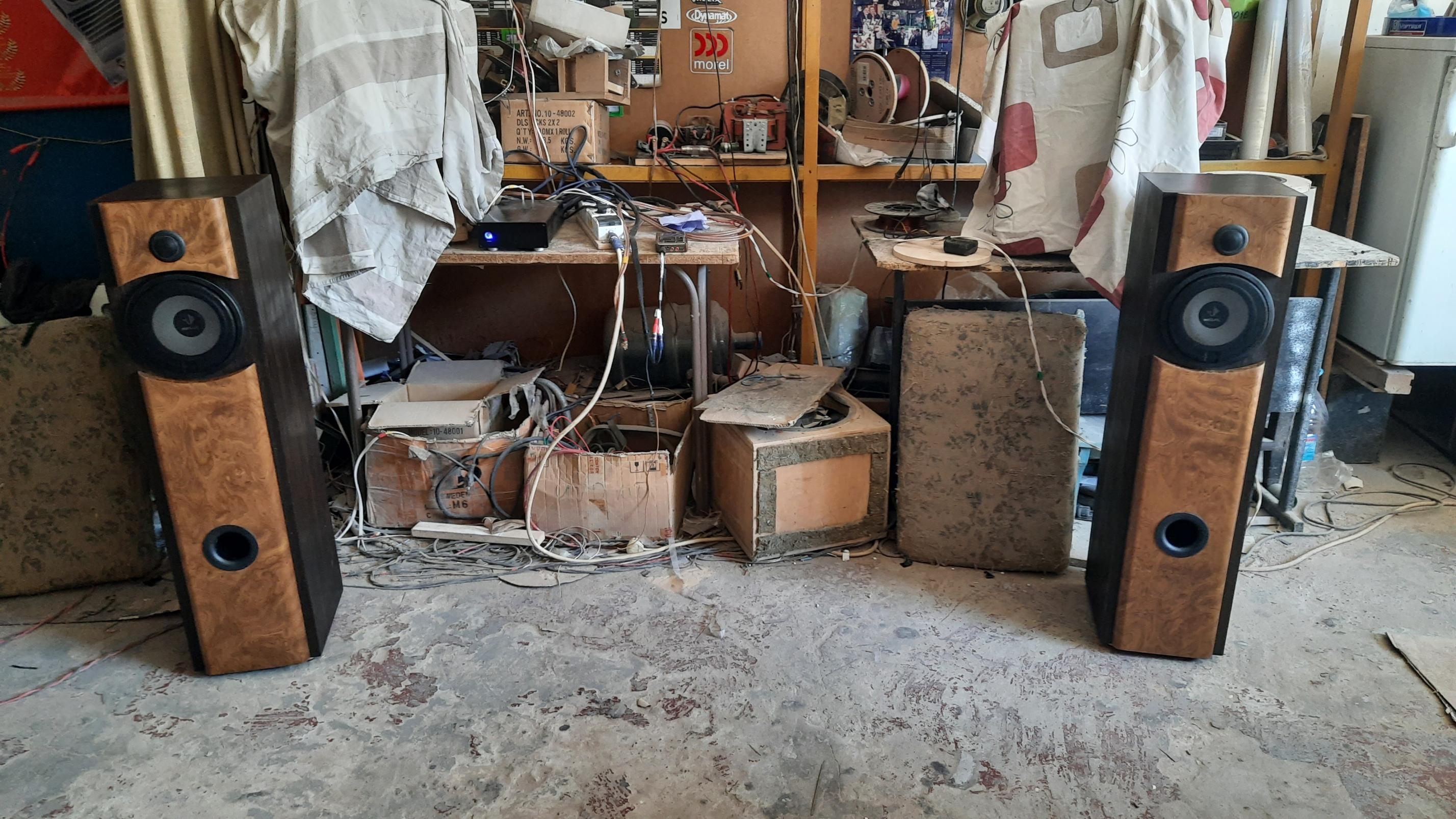

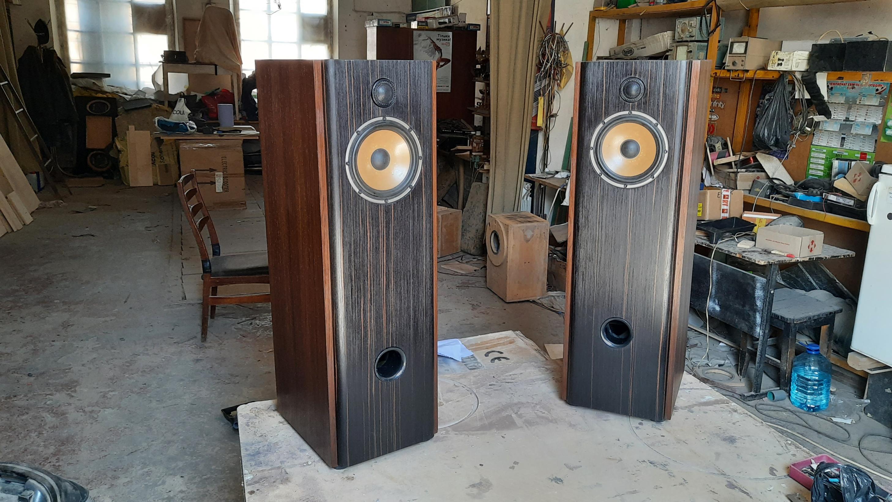

Отделка и общая сборка обоих проектов завершены, вцелом смотрятся и звучат отлично!!!...теперь прослушивание с коллегами, клиентами, обсуждение , сравнение и если потребуется подстройка))) Приглашаем интересующихся.....в согласованное время

Сергей Максимович, очень интересно следить за Вашими экспериментами, респект за нестандартный подход к вопросу и удачи в начинаниях!
