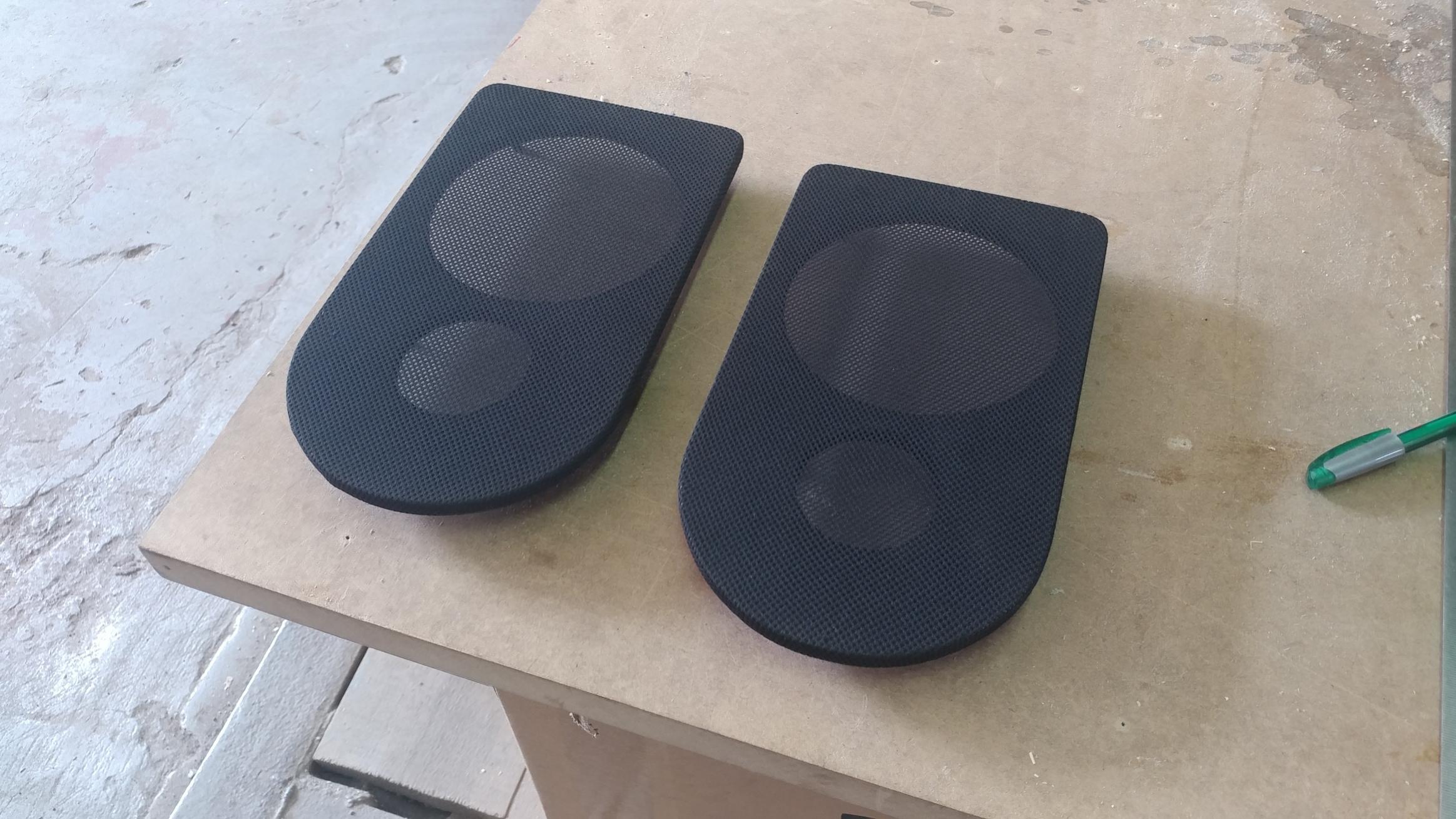

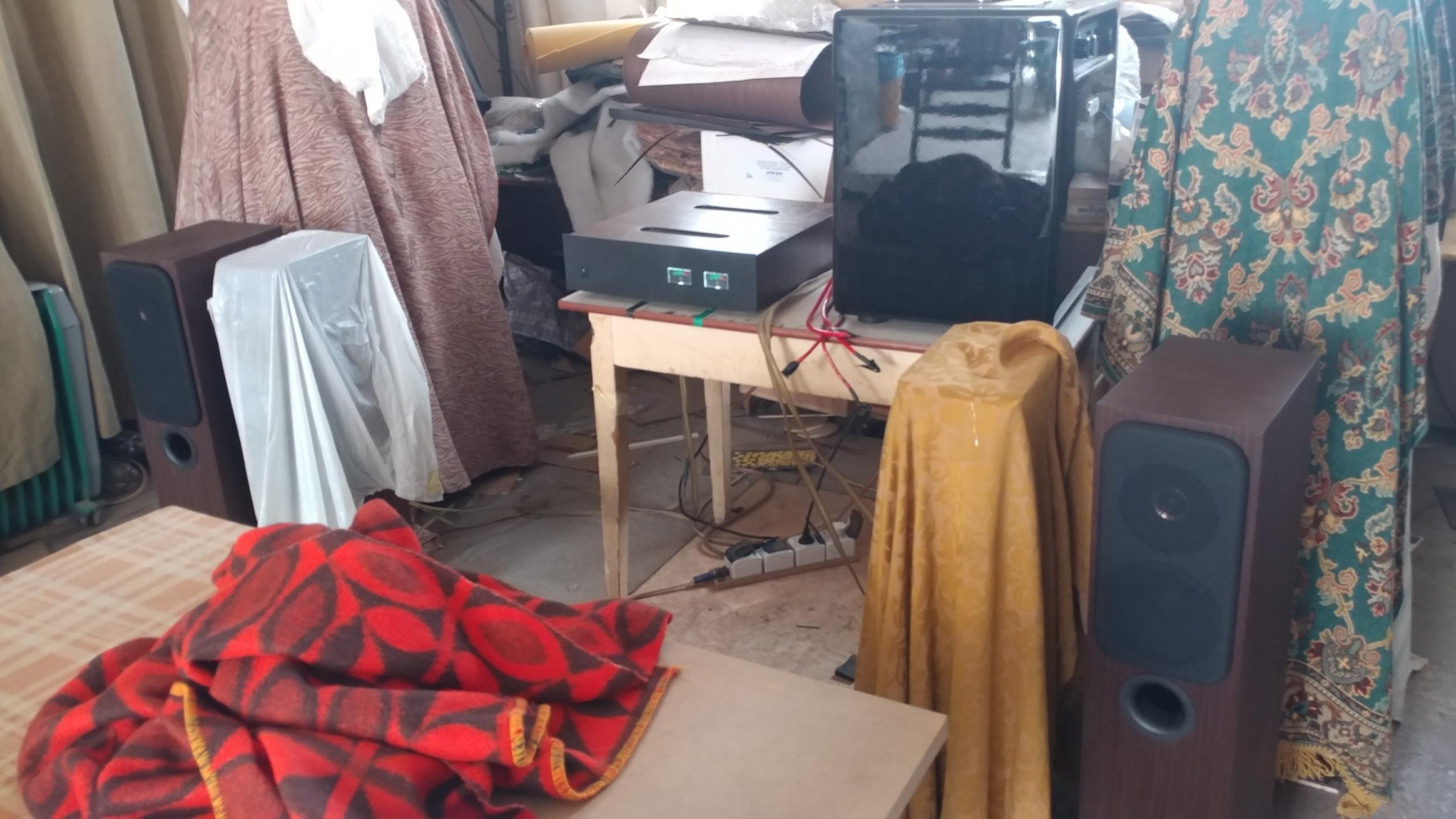

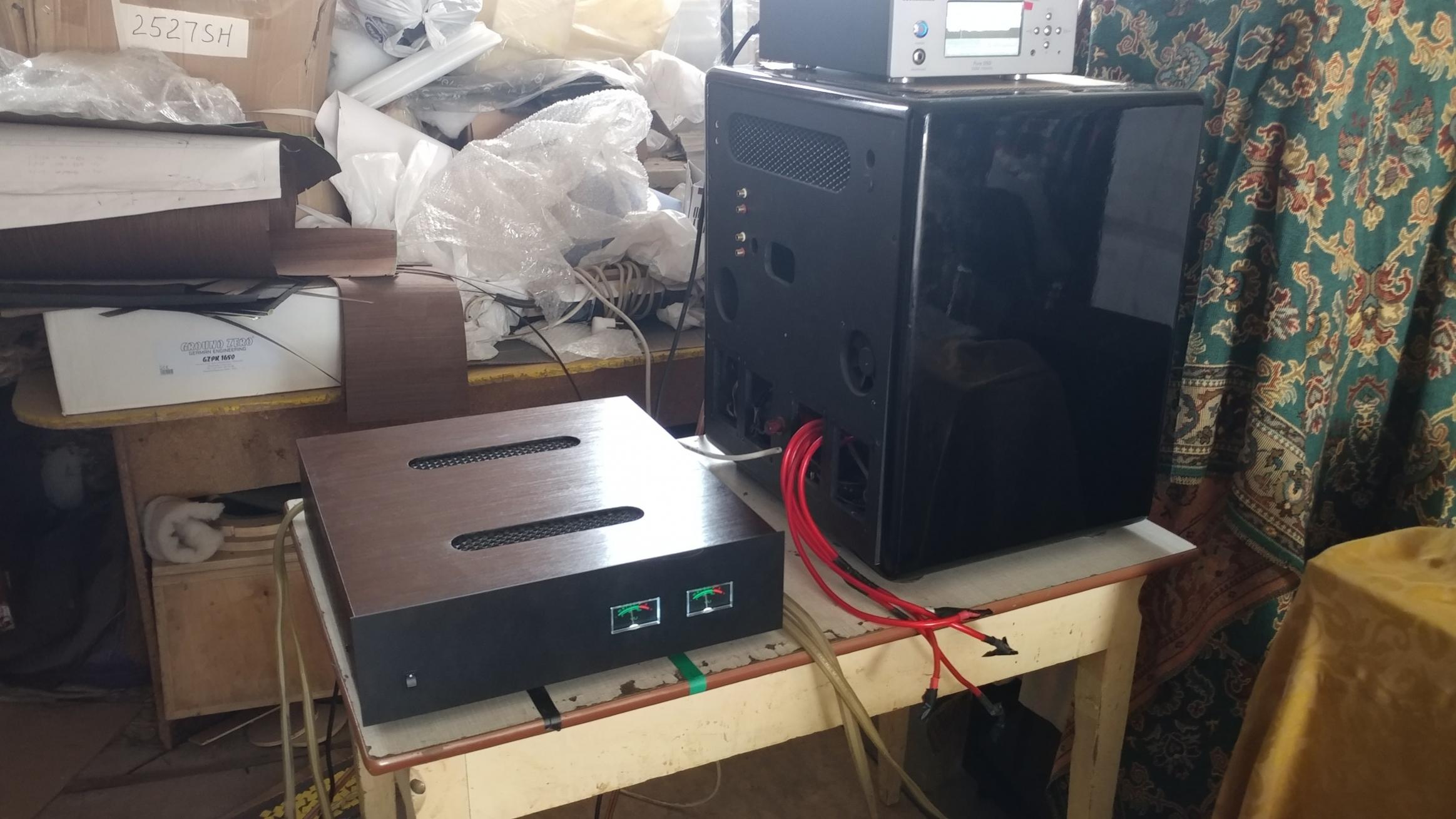

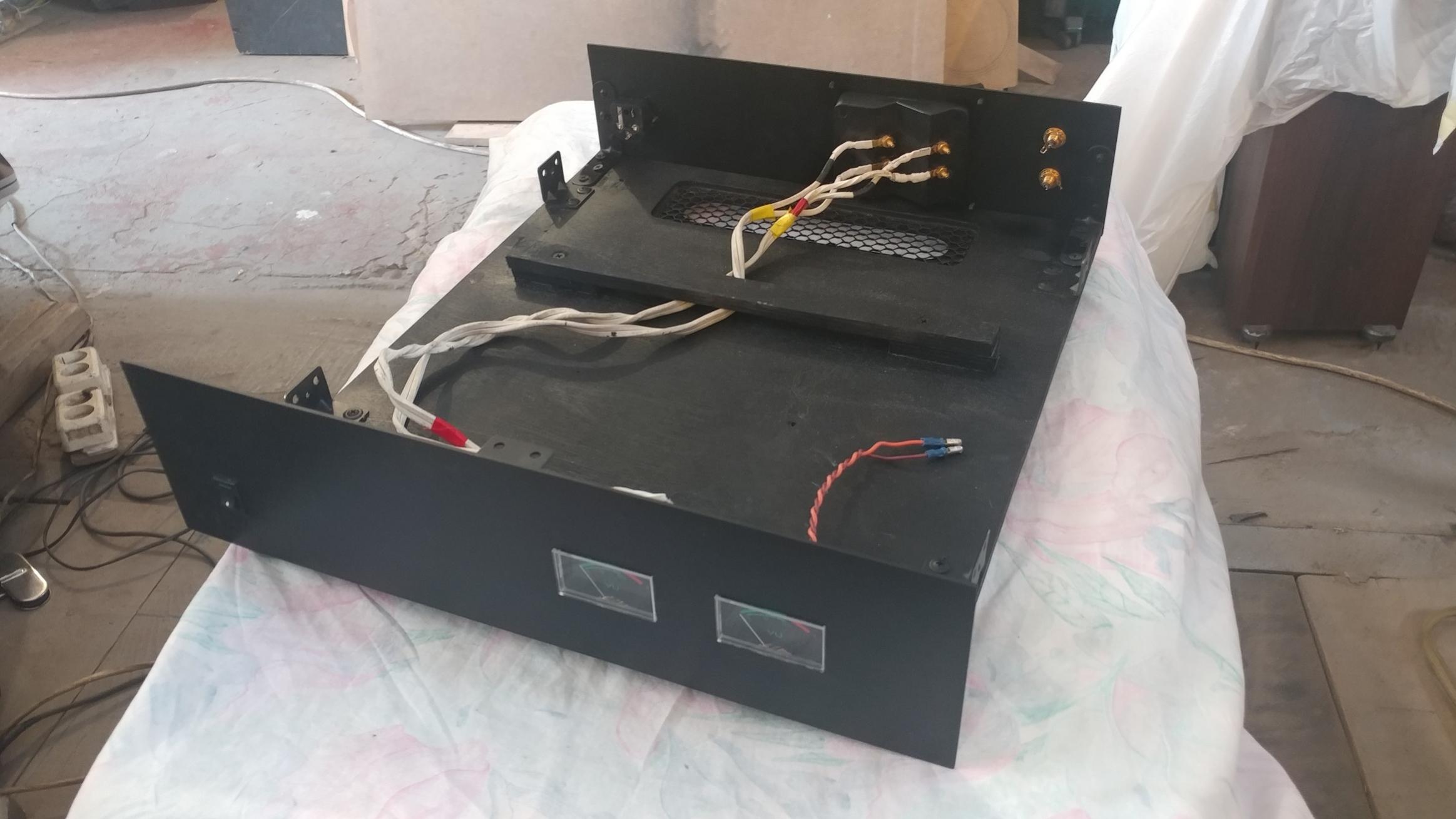

С большим энтузиазмом продолжаем реализовывать проект...домашняя акустика + олдскульный автомобильный усилитель..нашли удачное сочетание....Пока делаем корпус и выпрямитель слушаю систему...ну, очень нравится звучание... Когда завершим, обязательно прослушаю дома...думаю, еще лучше будет звучать система!
ID:	73133   Нажмите на изображение для увеличения

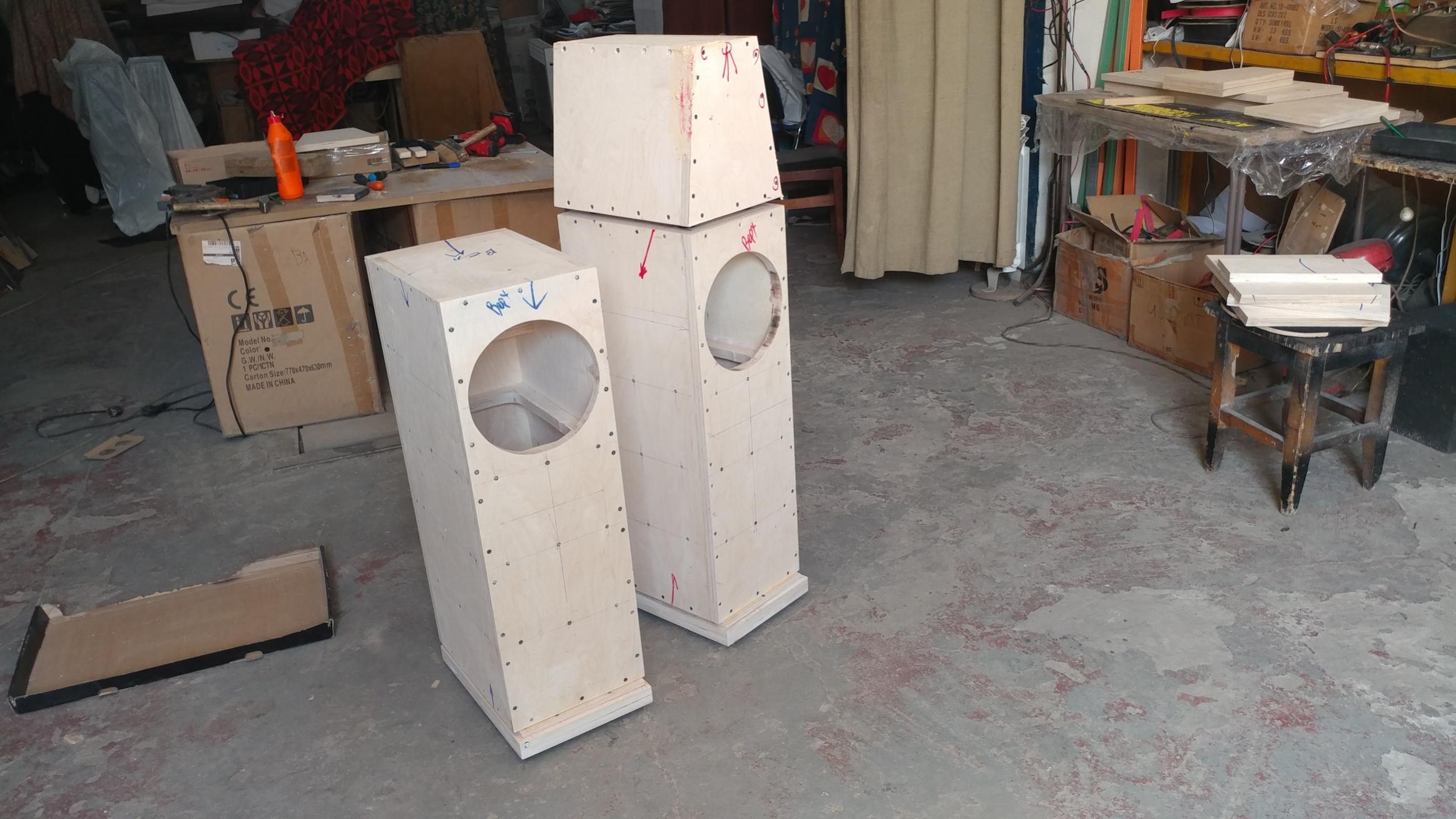

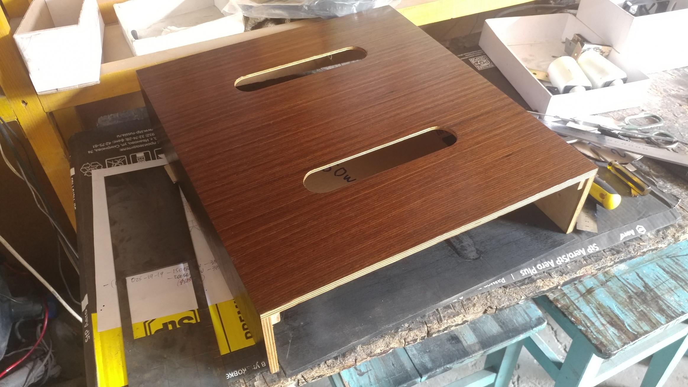

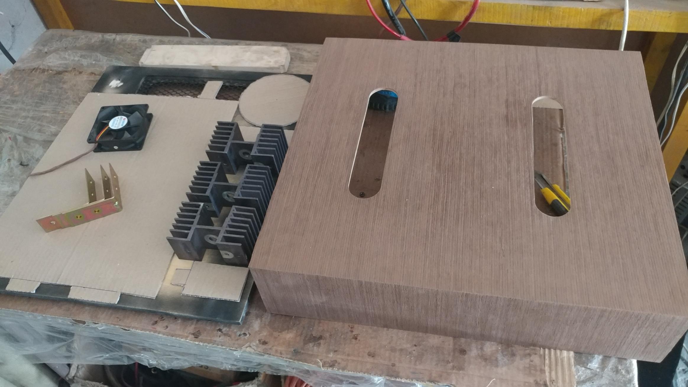

Откорректировал заказ на тороидальный транс....300ВА, т.к. получил справидливое замечание. Пока больше не буду заказывать...размеры лимитируют... соберем схему, померяем, прослушаем...может и хватит...
Ну и полным ходом идут изготовление деталей, завершено шпонирование крышки...симпатичная...аккуратная...
ID:	73174   Нажмите на изображение для увеличения

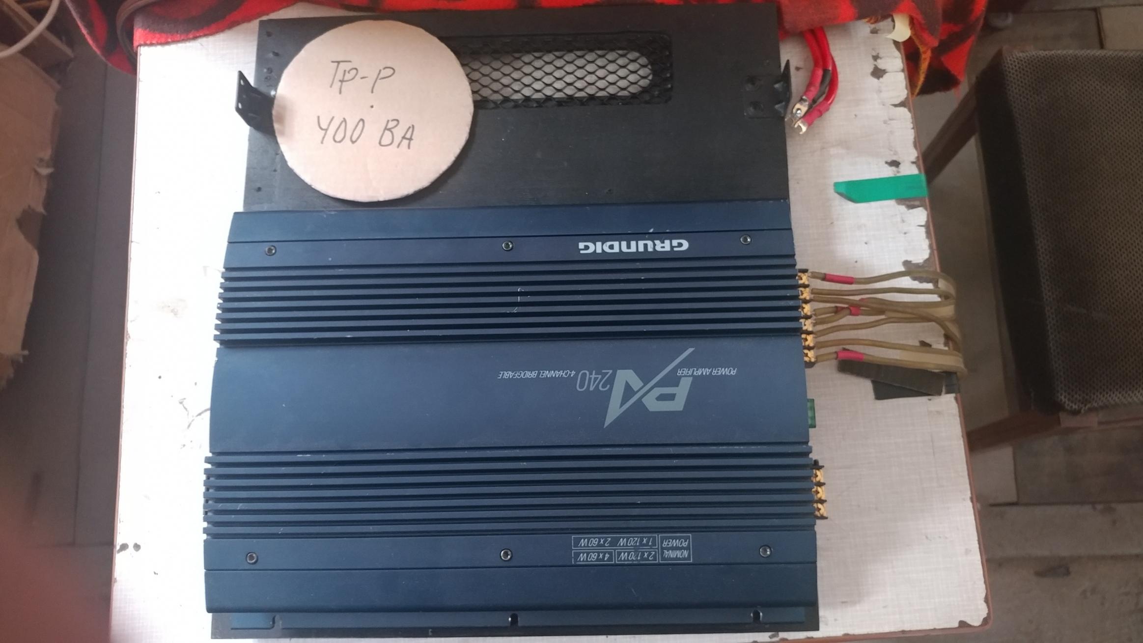

Думаю, что для ниже указанной мощности хватит трансформатора 300ВА
Послушаем...проверим....
Rated power measured according to DIN 45500 up to 1% distortion factor in 13,5V
Grundig PA240
1 × 60 watts, channel 1 at 4 Ohm
2 × 54 watts, channel 1 + 2 at 4 Ohm
4 × 44 watts, channel 1 up to 4 at 4 Ohm

Если усилитель не грузить по полной, то хватит.
Чтобы было понимание что может на себя натянуть этот усилок:
на самом корпусе написана его номинальная мощность - 4 по 60 или 2*120. Вот собственно откуда его в его названии цифра 240.
КПД всего усилителя примерно 48-53%, поэтому потребляемая мощность от источника питания при этом будет 460-480 Вт.
Максимальная.. я уж точно не помню, но за 80 Вт два канала точно выдавали. Ясно, что он так долго не проработает, но тем не менее.

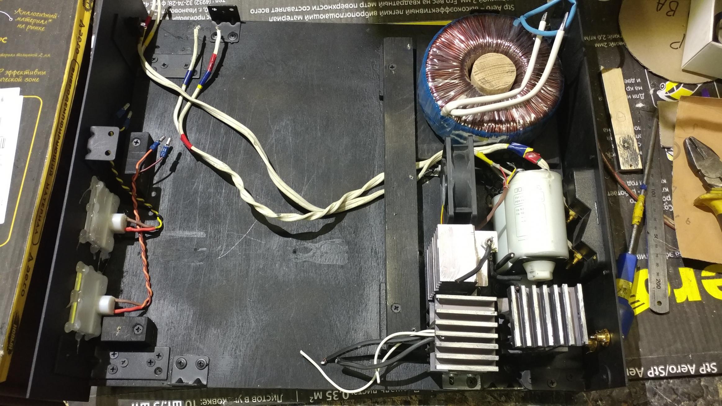

Итак, сегодня на макете собрали стабилизатор, проверили работу под нагрузкой...лампой 50вт. Временно был использован старый трансформатор с Ш-образным сердечником, примерно 350ВА, правда переменное напряжение на вторичке было маленьким, всего 13,5 В. Потом прослушали на реальном музыкальном сигнале на громкости выше средней...все ОК!!! Бас есть, стабилизатор хорошо держит напряжение.. Далее занялись размещением комплектующих в корпусе... ну, очень тесно.... Уменьшаем радиаторы, но ставим вентилятор....

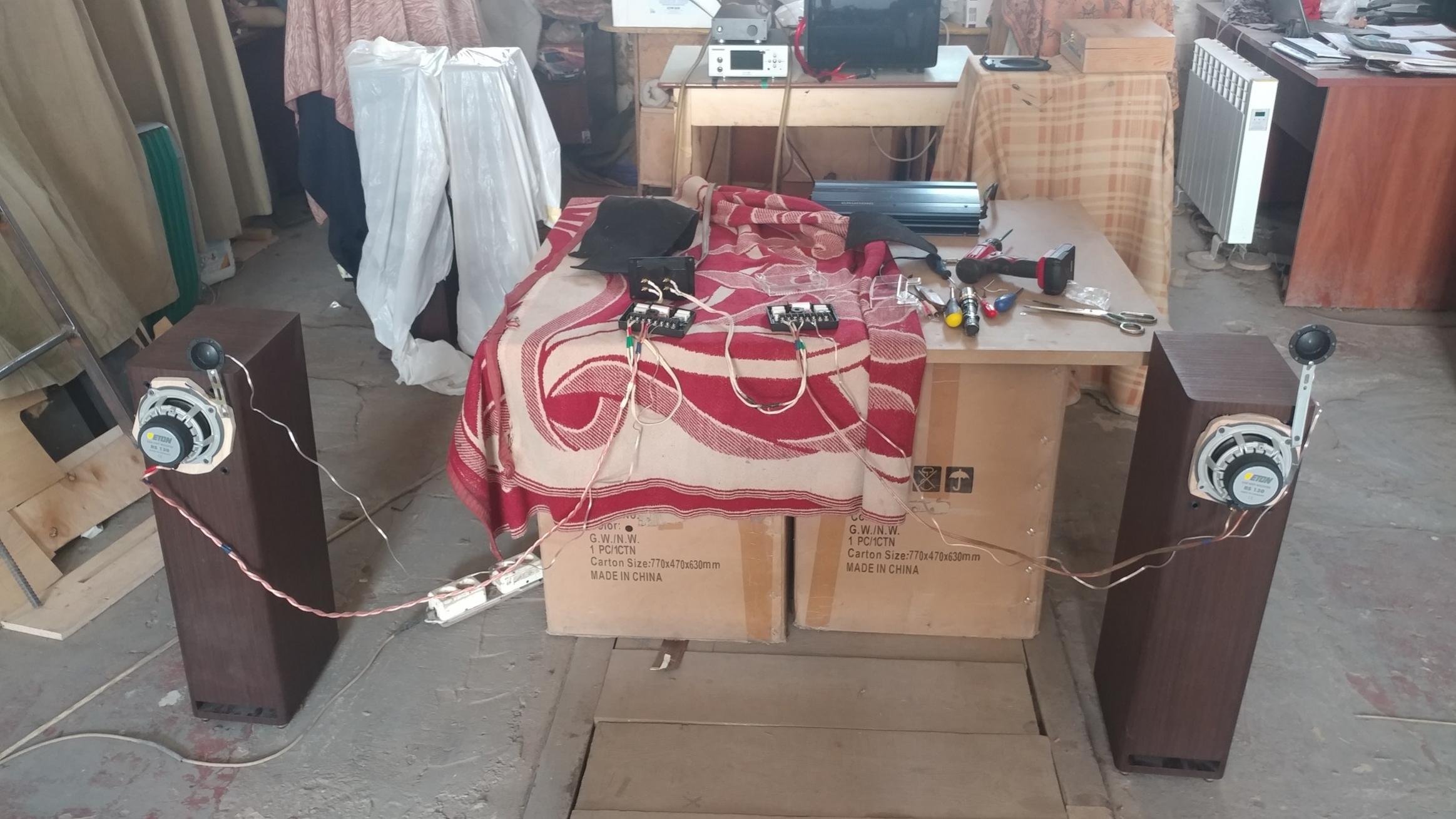

Проект приближается к финалу....сегодня, наконец то почти все разместили и установили для проверки функционирования...ну,очень тесно... А главное включились, проверили температурный режим, работу стабилизатора, выявили необходимые доработки... Звук пока прослушали в обычном, 2-х канальном варианте, без би-ампинга ... Звучит система ОЧЕНЬ вкусно, динамично, с отличной артикуляцией, сценой и др... Но работы по доделкам еще хватает...

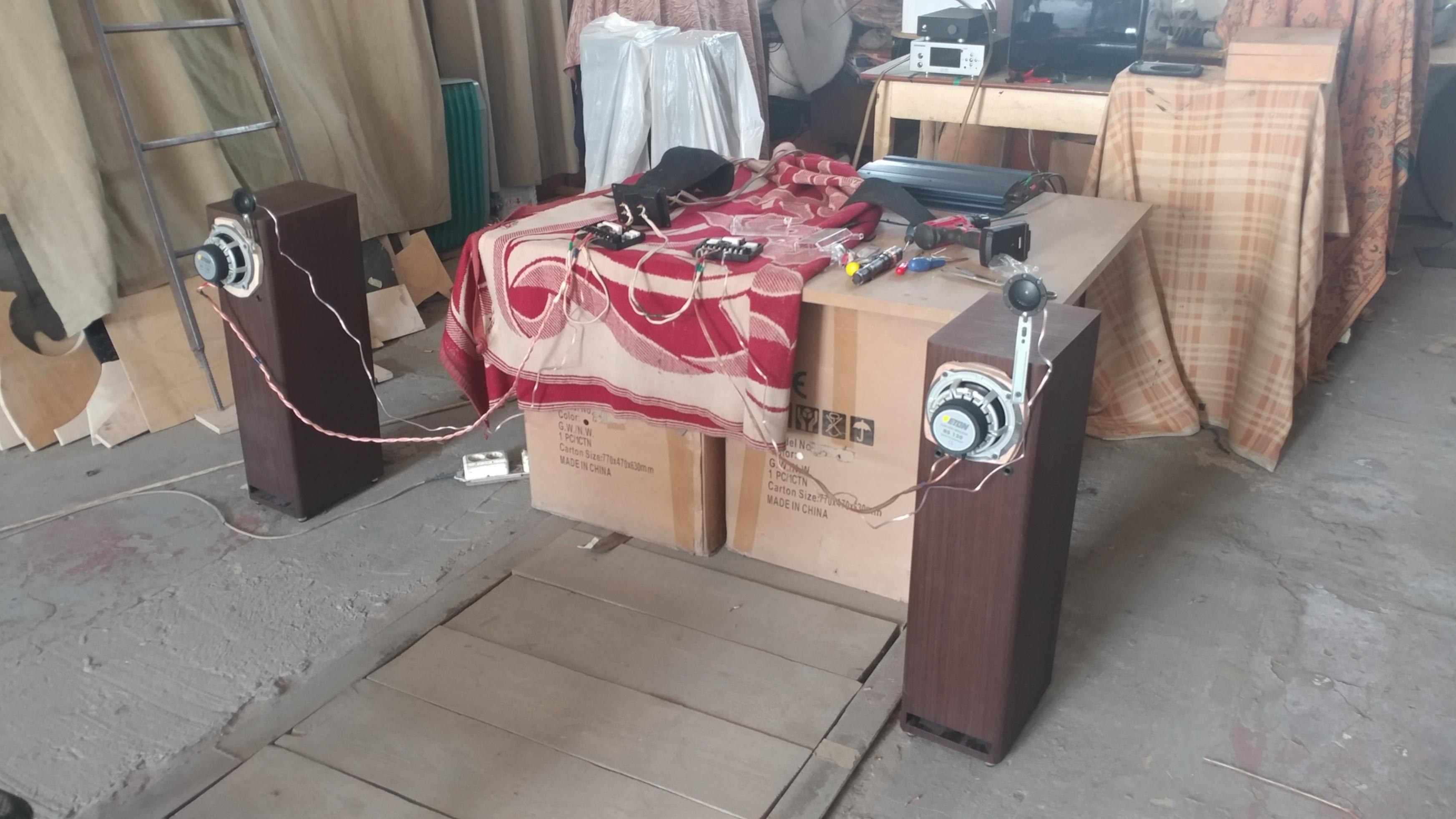

Параллельно проводим работу по корректировке старого проекта ( АС Fostex ). Эти головки изымаем из корпуса и дорабатываем АС под комплект ETon RS130 + Monacor DT-284 + доработанный кроссовер Diamond Audio . Прослушал внимательно несколько вариантов в этих корпусах: упомянутый выше комплект, 5" компоненты Canton и несколько других вариантов... Подкорректировали кроссоверы, прослушали...очень приличное звучание и соотношение цена / качество для такой системы, отличное решение...
НУ, а Fostex 120 очень нужны будут в более серьезном другом проекте....

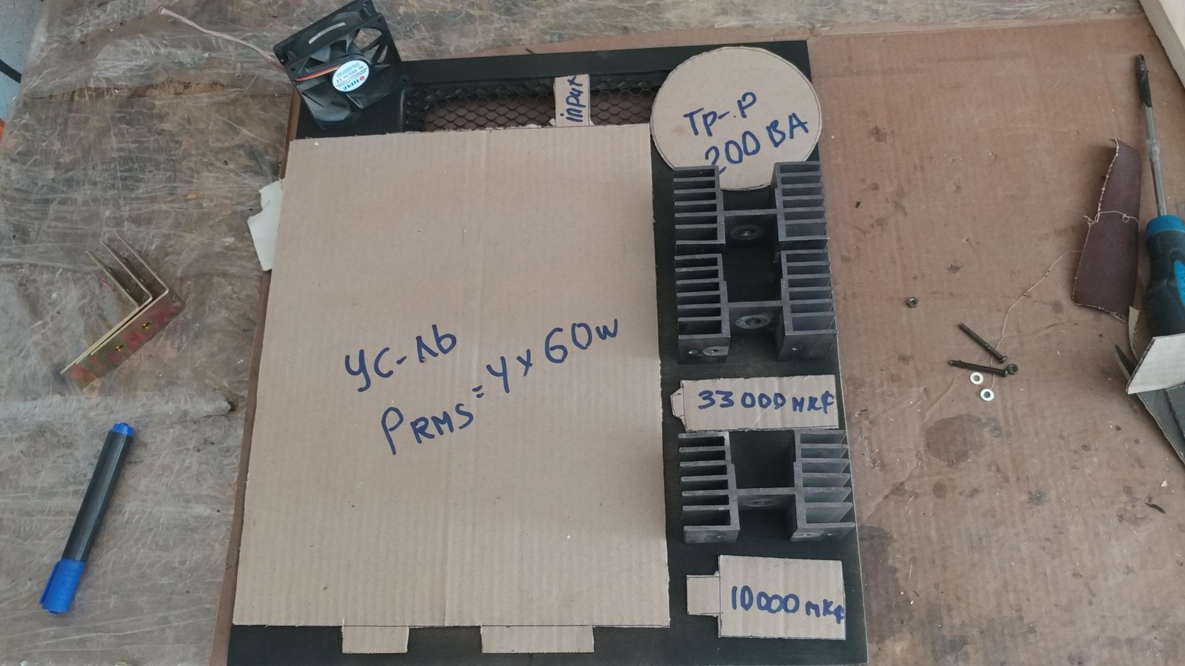

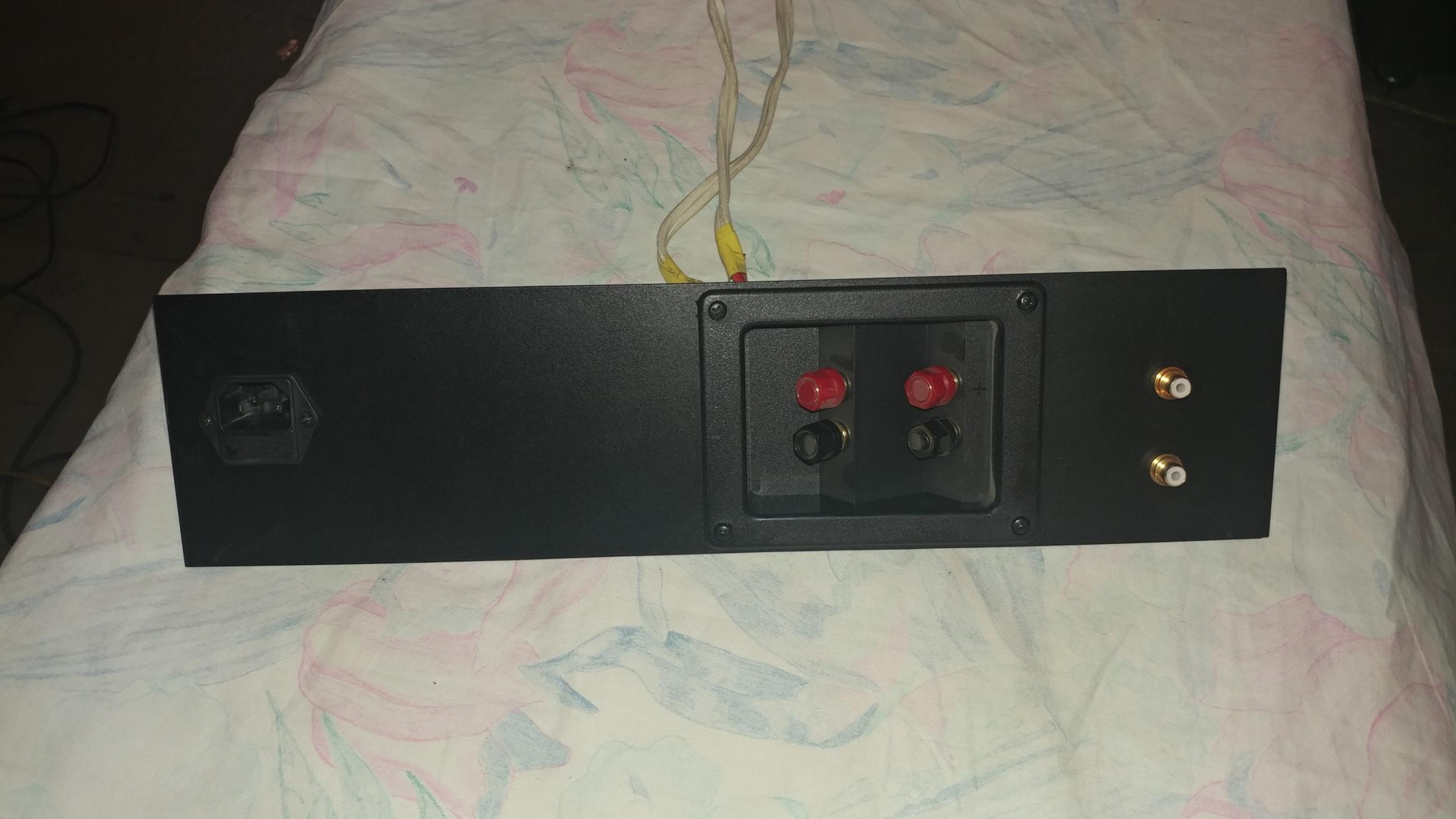

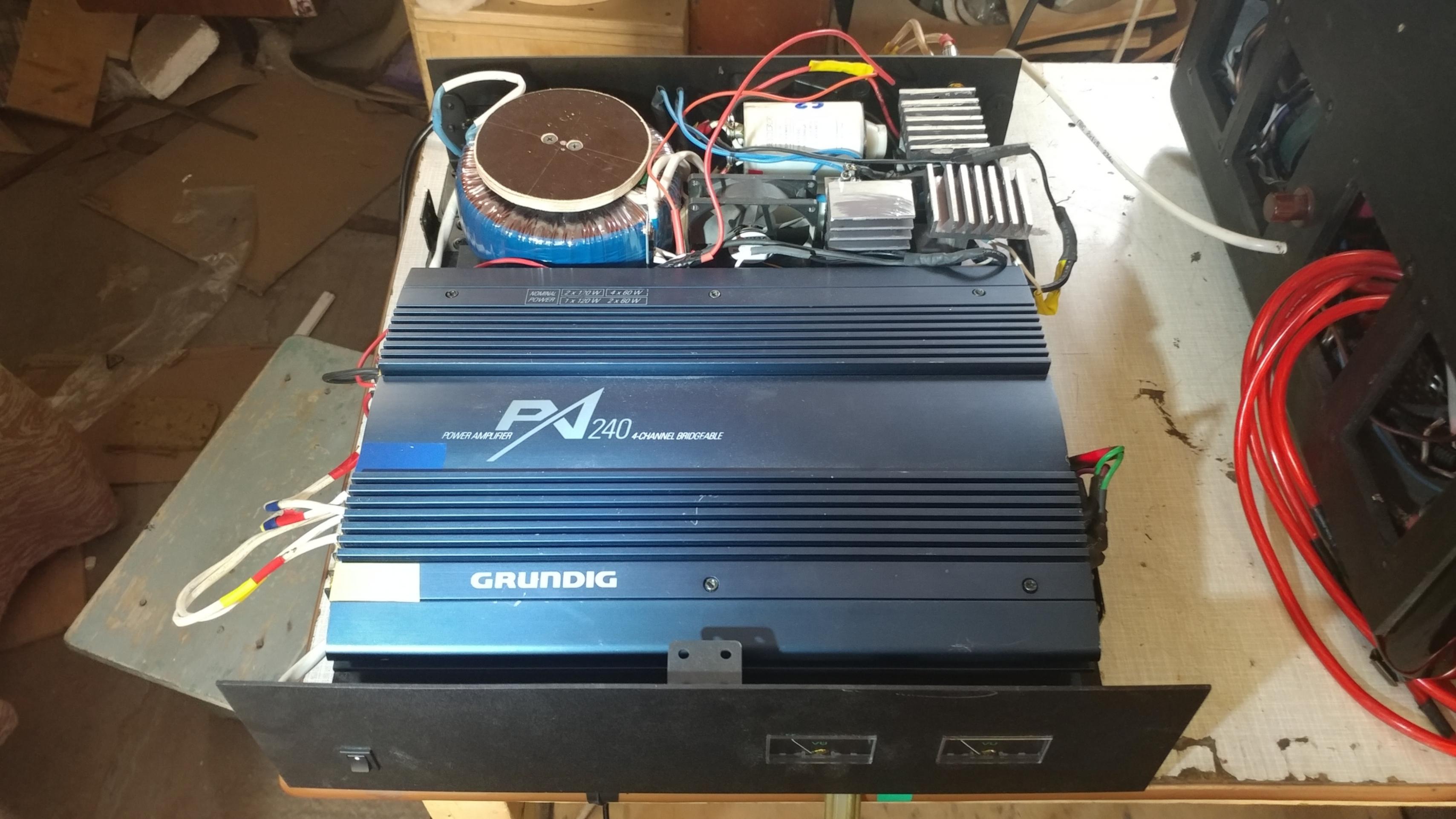

Итак, блок усилителя собран...на базе автомобильного Grundig PA-240, при этом в процессе прослушивания определились, что от простого выпрямителя с мощным трансом и качественными конденсаторами, звучание приятней, чем от блока питания с простым стабилизатором....который ко всему еще и здорово греется. А сложный стабилизатор это дорого, нет места и не имеет смысла, как оказалось... Звучание системы ( блок усилителя + АС на базе динамиков Morel и Seas ) очень приятное, качественное, особенно в варианте би-ампинга!
Заказаны и ожидаем интересные твиттеры Morel для этих АС...любопытно будет поэкспериментировать

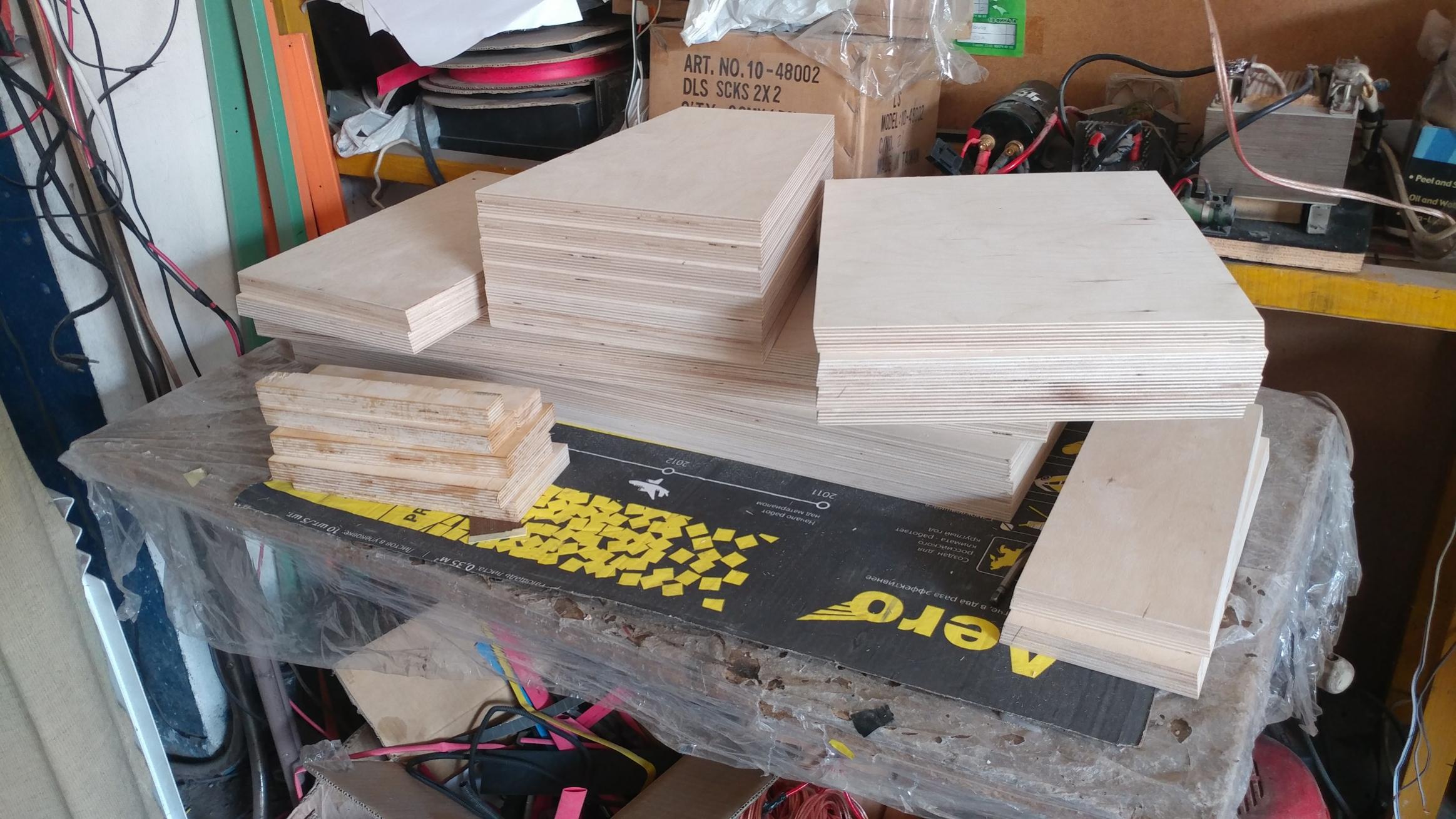

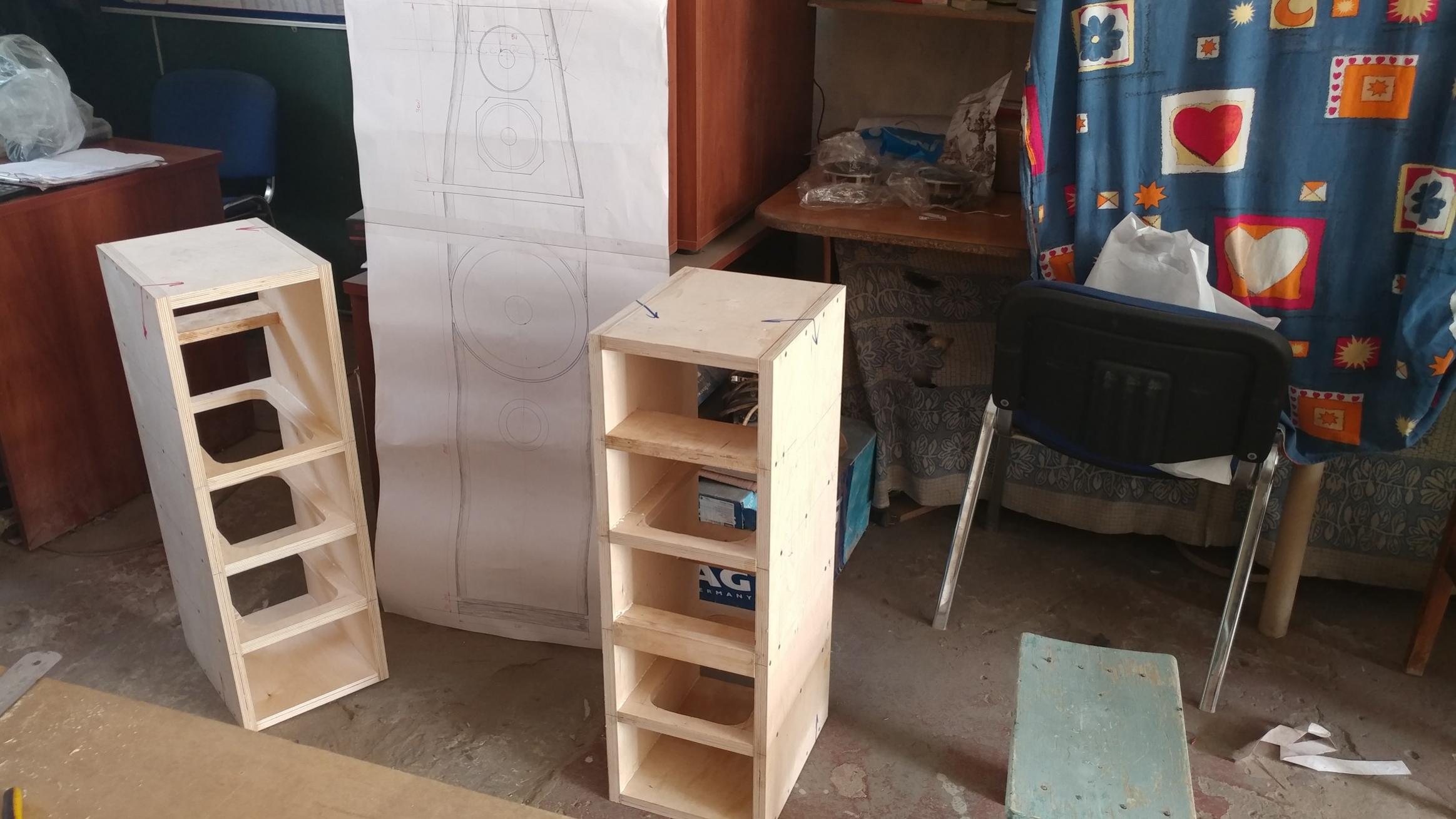

Новый проект движется, корпуса "обрастают мясом" и тяжелеют... Параллельно изготовили новые грили для АС начального уровня....симпатичные получились...
А вы автомобильный усилитель для дома просто подключили к БП "типа 12 автовольт" ?
Нужно было отключить TL, убрать родной транс и просто запитать снаружи двухполярным блоком подходящим.
Какой смысл дома слушать хвосты от ШИМ????

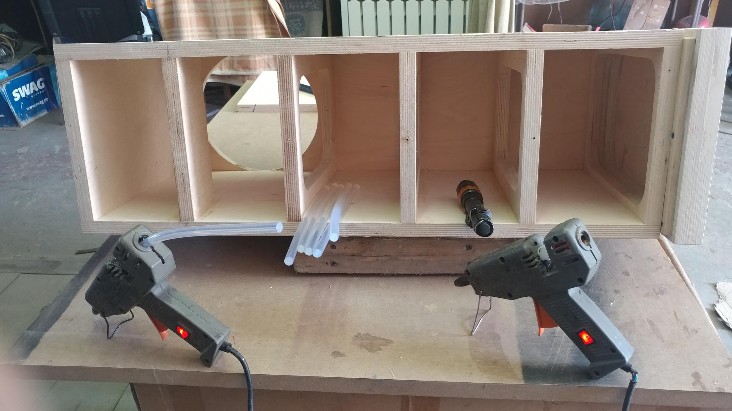

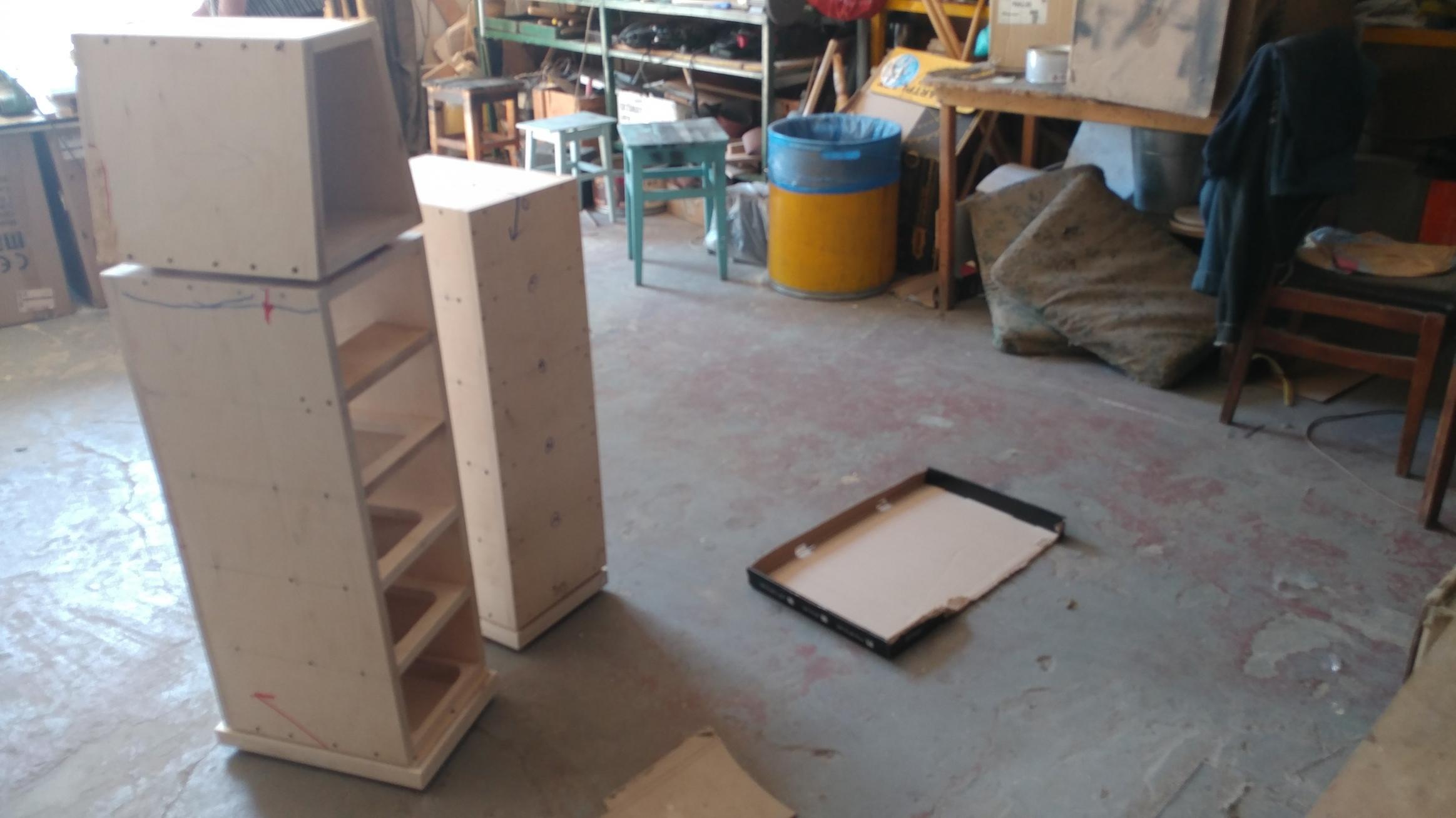

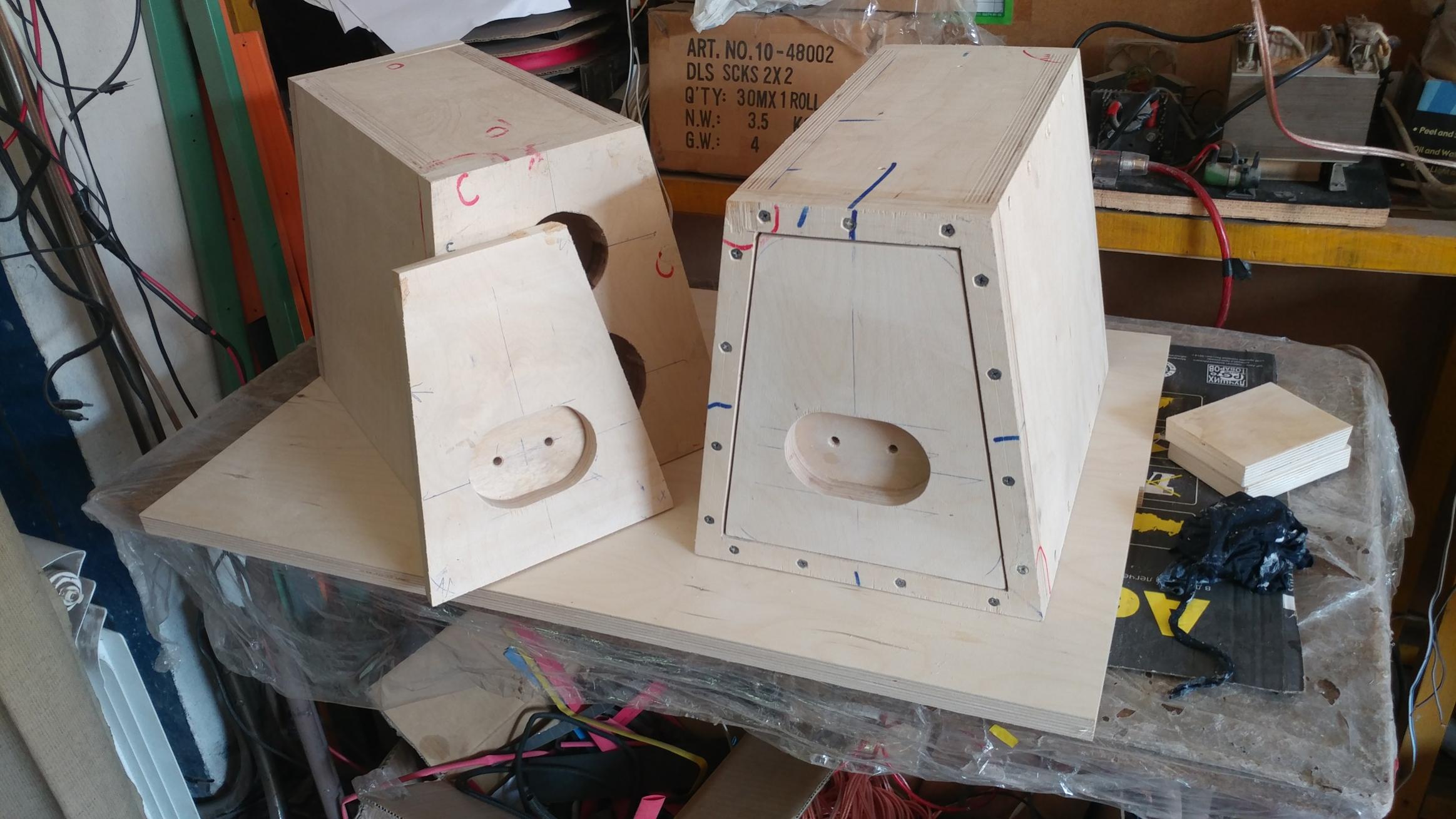

Работа по проекту ДЕМО АС движется...получают нужные очертания корпуса для СЧ и ВЧ динамиков.....
