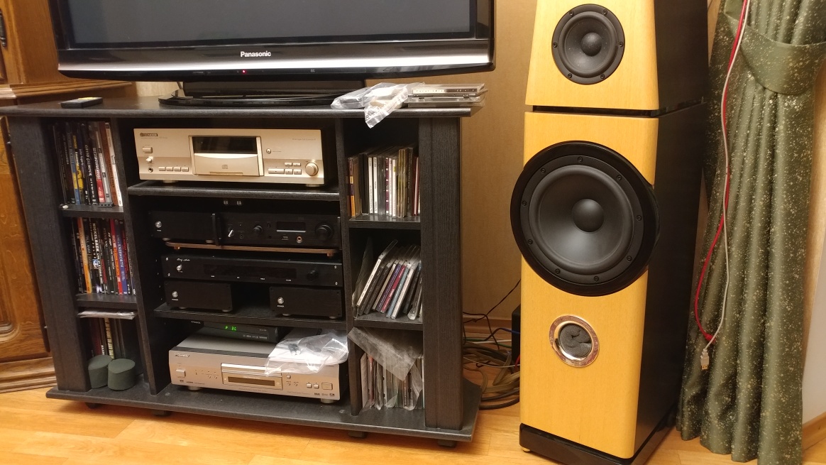

Ну и проект Satory не оставляем в покое....Приобрели цифровой плейер среднего класса Soundaware ...с него удобней слушать и тестировать. Кстати, сравнил звучание с него и с олдскульного когда то топового сидюшника Pioneer PDS-06 ( ему уже примерно....25 лет)... примерно одинаковое по качеству звучание... Но тембрально отличаются немного, пришлось эл кроссовером трошки подкорректировать...

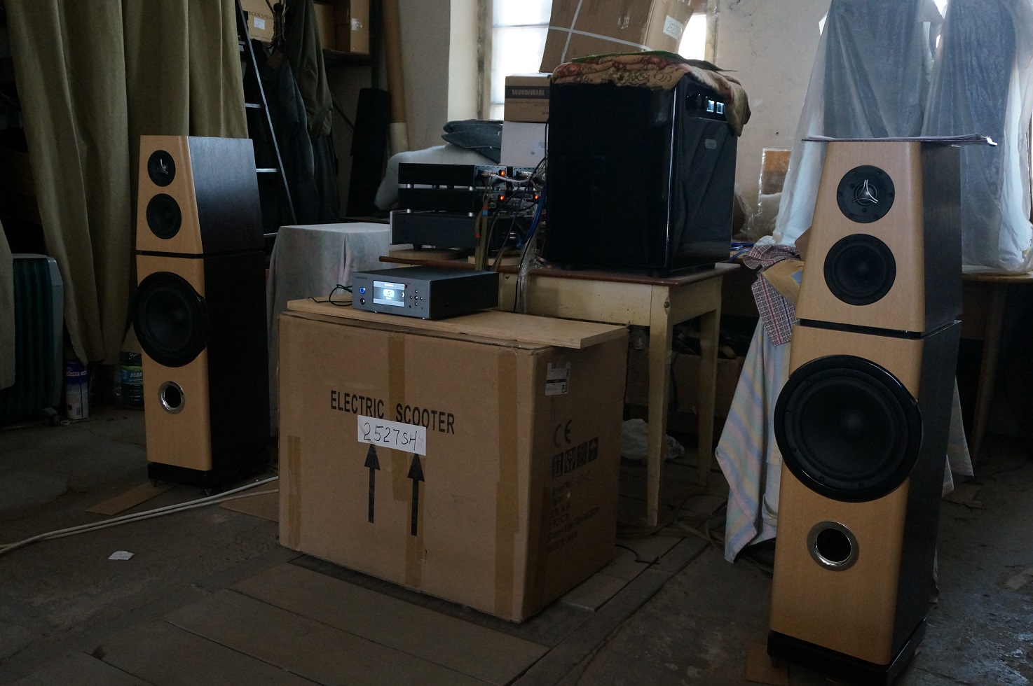

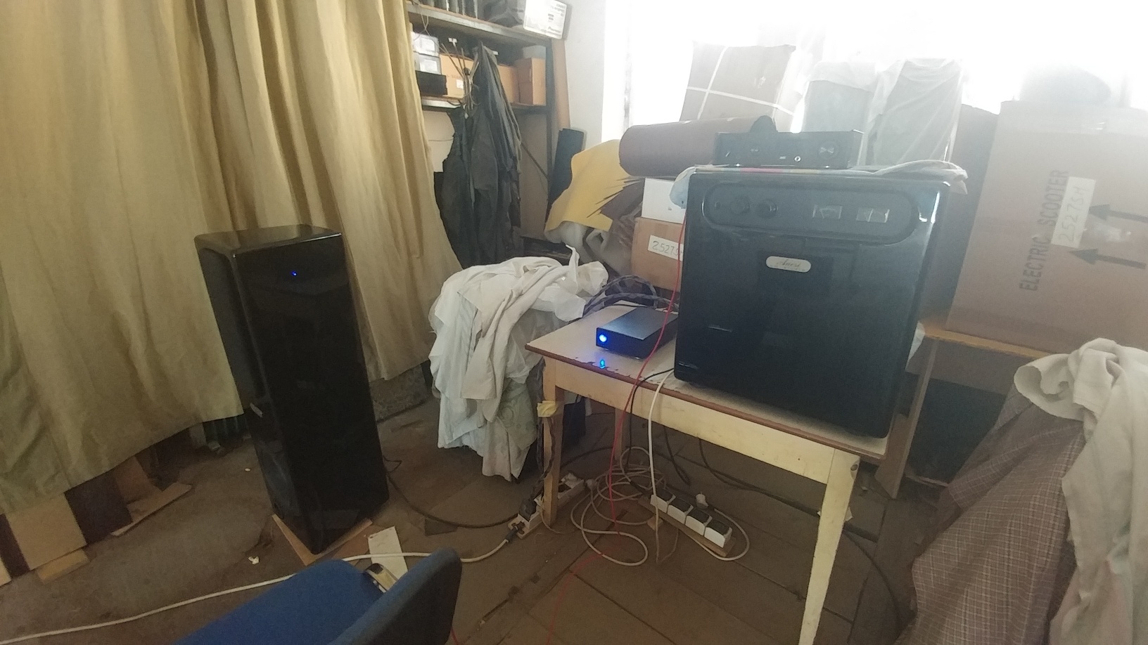

Ну что, наконец то пришли последние усилители!! Сразу собрал полностью аудиосистему:
-сетевой плейер (Teac NT-505 )
-3 стереоусилителя мощности , Рном = 3 х 150 вт / 8ом ( заказные по отдельной спецификации , с собственными доработками ! )
-активный 3-х полосный кроссовер ( заказной по отдельной спецификации )
-клок-генератор ( Ultra Precision OCXO clock)
-межблочные кабели ( основной- VDH MC silver IT-65G , по каналам - DLS HQL )
- cетевые кабели ( кабель Neotech NEP-3002, вилки Neotech NC-P303 gold )
- акустические кабели ( VDH Gold Water )
Включил, быстро подстроил аудиосистему по тоналке по известным трэкам . Первые впечатления ( 3-й усилитель пока не разырган ) :
- фокусировка отличная
- глубина отличная
- ширина...заметно выходит за границы колонок
- звучание мощное, классное, детальное... очень комфортное , совершенно не напрягающее, с отличной атакой и достаточно глубоким, рельефным басом... И что ВАЖНО...тоналку ЛЕГКО можно корректировать по месту установки ...В общем хочется слушать!!! Я доволен!!!)))
Недостатки...есть небольшой, но не буду освещать, т.к. на мой взгляд подлежит устранению

- бас очень глубокий, приятный, непривычно звучит!!! в смысле очень нравится такой
- звучание по сравнению со звучанием в боксе заметно изменилсь,,,причем для меня в неожиданную сторону. Думал Басы поднимуться,колом кое на каких частотах встанут.. ничего подобного. Они стали ЗАМЕТНО приятней, а поднялись по уровню ВЧ и СЧ...на слух, конечно.. понемного их укротил..Благо есть активный кроссовер..ЗАМЕЧАТЕЛЬНАЯ штука!!!!
- высокие прозрачнейшие...кристальные...с множеством приятнейших послезвучий...( в боксе такие детали не слышны)
- СЧ ...информативные, приятные, комфортные..
В общем играет все замечательно...плюс очень хорошие параметры по сцене ( глубина, ширина, фокусировка, локализация и т.д) Удивляет меня, что нет ЗАМЕТНЫХ недостатков!!Расположение АС то не самое правильное((( но что маемо то маемо!!
Пока больше всего трахаюсь с управлением плейером ( программой) и домашним сервером. .. это для меня темный лес((( Благо, что есть добрые люди с этого сайта ( Саша Энтерпассворд ), которые ценой личного времени и НЕЧЕЛОВЕЧЕСКИХ усилий помогают освоить эту УЖАСНО сложную для меня технику))))
Добавлено через 7 часов 59 минут
Ну что, если подвести итоги по этому проекту, то:
- получился РЕАЛЬНО лучше, чем предполагали
- внешний вид ОЧЕНЬ красивый, все отмечают!! Качество отделки СУПЕР!!
- выглядят стройно, не громоздко, за счет эксклюзивного дизайна
- звучание более, чем достойное....и приятней, чем у многих ГОРАЗДО более дорогих именитых конкурентов
- лично я более чем удовлетворен итоговыми результатами
- наша идея ( поканальное усиление с активным кроссовером ) ПОЛНОСТЬЮ себя оправдала!!и имеет НЕОСПОРИМЫЕ преимущества перед классической схемой. Скажу прямо, что ЭТО пришло с нами из АВТОЗВУКА!!!
На этом тема условно закрывается , в том смысле, что мне , наверное, уже нечего добавить будет..... Финиш....разве что отвечать на здравые вопросы.. Спасибо всем за внимание, проявленное к данному проекту!!
Примечание: добавлю возможно кому то интересную информацию...в активных кроссах используются фильтры Линквица 24 дб /октаву.....
частота раздела в данном проекте 250Гц и 2500 Гц
Последний раз редактировалось Сергей Максимович; 18.09.2018 в 18:08. Причина: Добавлено сообщение

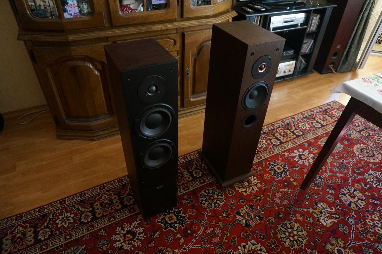

Небольшое дополнение:.... пригласил опытного и искушенного эксперта-коллегу....прослушать проект в домашних условиях. Это самый важный этап! Перед этим сам пришел к выводу...надо закрывать фазоинвертное отверстие, должен играть ЗЯ. НЧ головка Satory с такими замечательными параметрами, что в 40л закрытого ящика уверенно играет 30Гц!!!! Проверил и 7 трэком соревновательного диска ЕММА и старыми дисками Iasca, на которых прописан орган с такой частотой. Шикарно звучит бас...глубоко, рельефно, мягко , комфортно.. Ну что, понравилось коллеге звучание....замечание было одно: недостаточная глубина сцены при данной установке АС...близко у стены...30см...((( Но с этим придется мириться...Общий вывод такой: для неподготовленного жилого помещения звучание ...замечательное!

Что мешает выдвинуть еще на 15 см.
это может исправить - глубину сцены.
