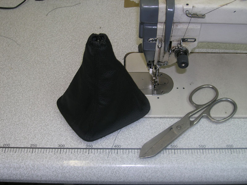

Сообщение от nikon0804 Посмотреть сообщение
Себе кожей перетягивал - понравилось.
Я бы сделал стеж крупнее.
Нить для декора потолще и немного темней.
Стеж неравномерный, машина иногда "частит".
Ну и небольшая тонкость, бруссовка кожи по краю, дабы избежать ступеньки.
Интересно, цвет вписывается в интерьер?

Дуже важливо для рівномірності і зручності прокладування оздоблюючої строчки - ПРОМАСТИТИ маслом (машинним, що змащують швейне обладнання) місця прокладання строшки тобто зовнішню поверхню шкіри де буде проходити оздоблююча строка. І для чіткої строчки, подрібно використовувати спеціальну швейну машинку ДЛЯ ШКІРИ, там рейка і петлитель по-спеціальному принципу працює, який не дає можливіть стягувати стібок в одному місці, тобто буде ЯКІСНА, РІВНОМІРНА СТРОЧКА, яка буде радувати візуально ваші очі)

Если спец машина, не надо никакого масла.
На фотке фрагмент головы с двойным продвижением материала.
Так же есть и с тройным продвижением

а Ви спробуйте ще змастити маслом
ИМХО, рейка маленька, якщо припуск шва буде більшим в 0,5 см, то при прокладанні озд. строчки будуть переломи. тобто незмога подвійного пересуваея иканини. і на фото не БЕЗПОСАДОЧНА машина.. там ефек стягування присутній )))

А что делать с машинами, где нижний и верхний ролики ведущие?
Ладно, не будем спорить, в любом случае, машина-это только часть дела, остальное за швеёй, ну или швеем
