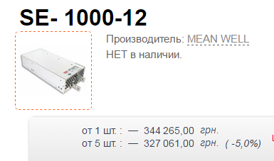

Сделал скрин странички с ценой.
Цена меня поразила )))
Ну а что делать, люди требуют обзоров с прослушкой подключением и т.д. а мне для них ничего не жалко....))))
