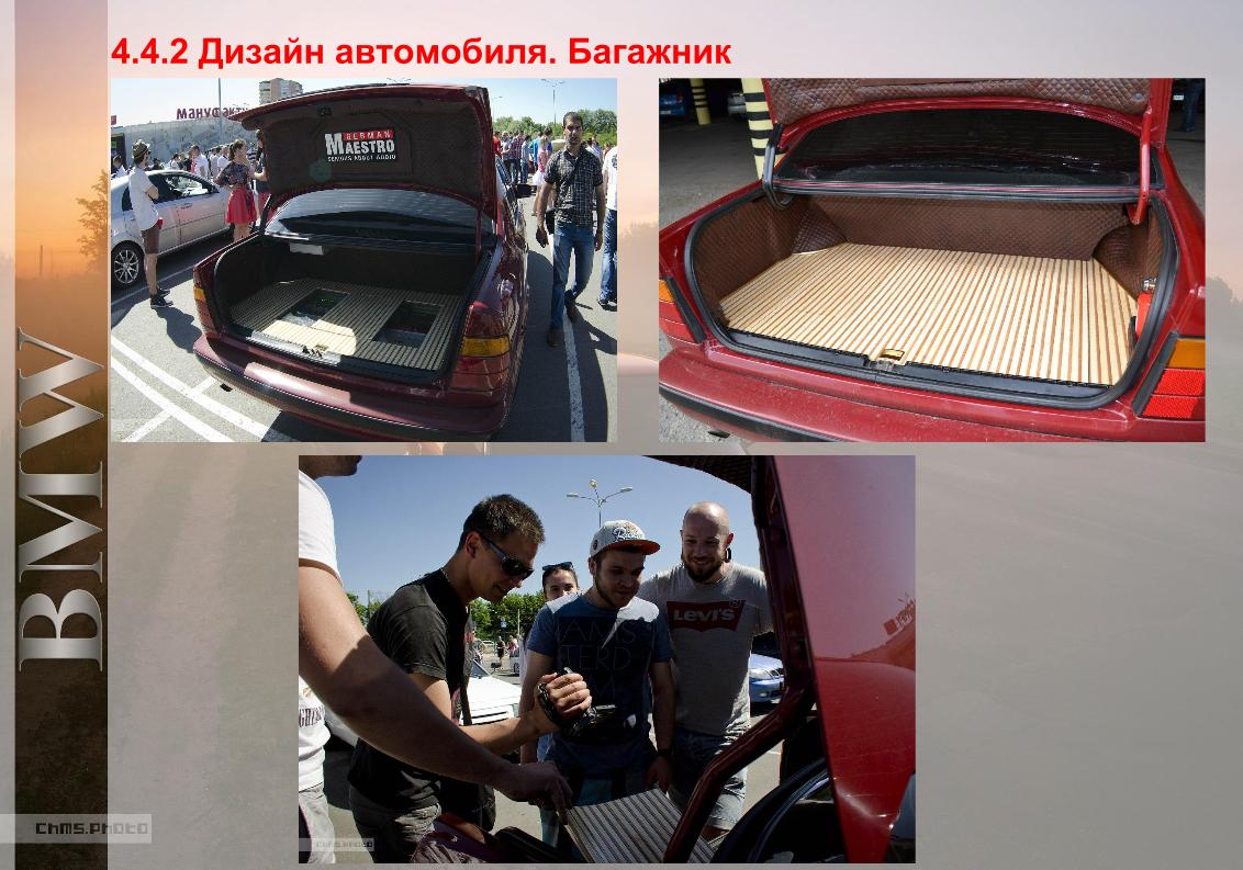

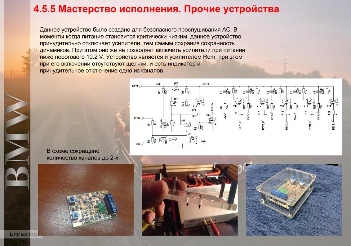

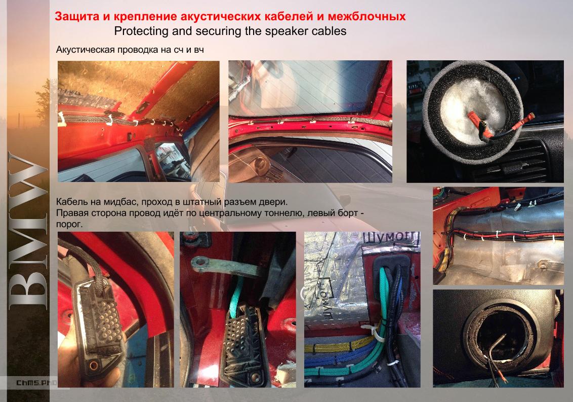

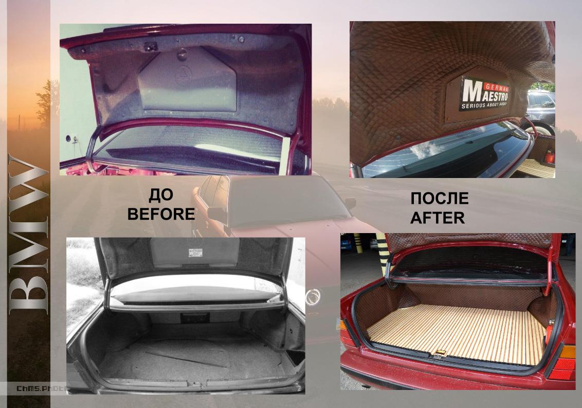

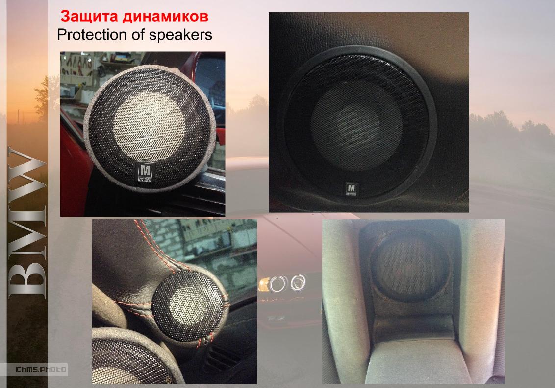

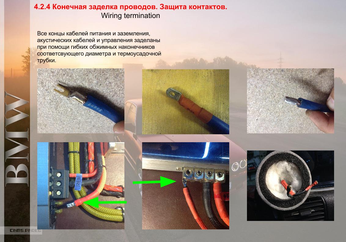

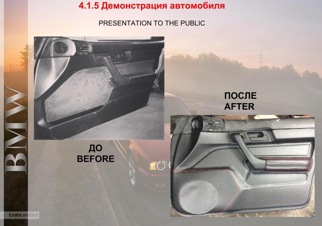

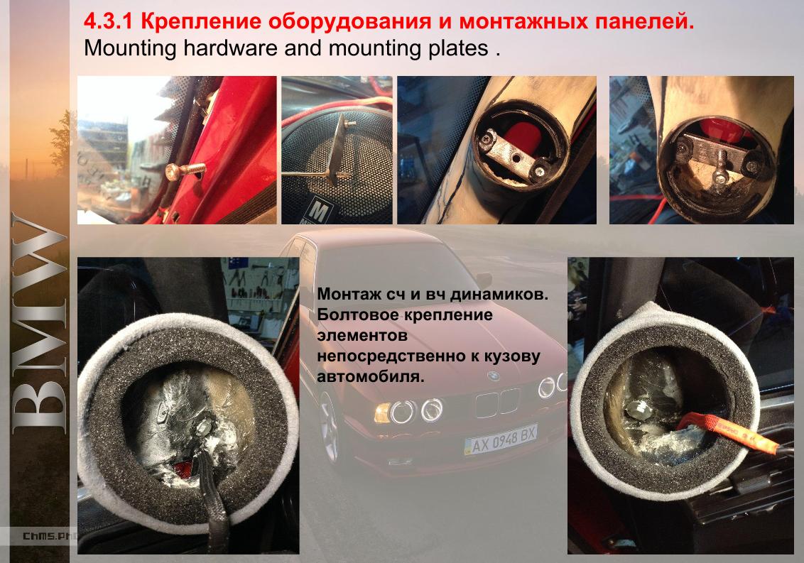

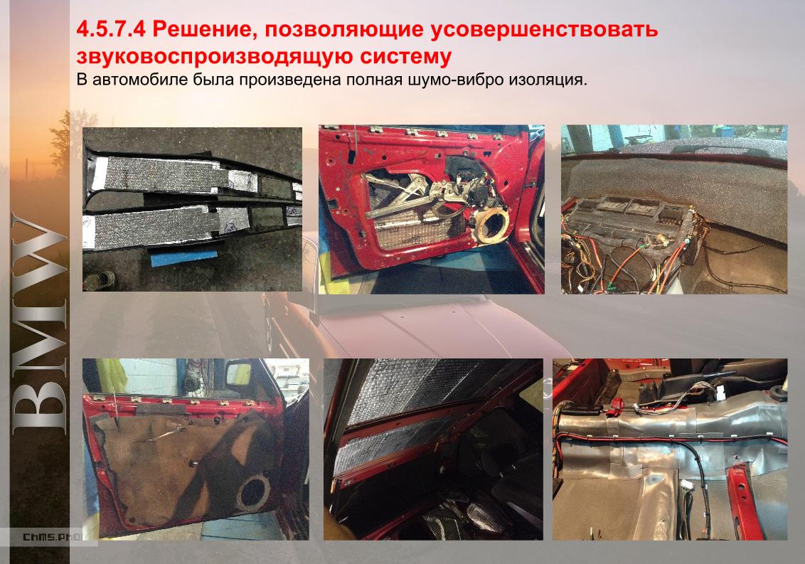

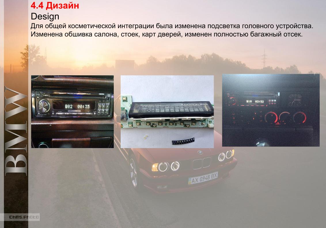

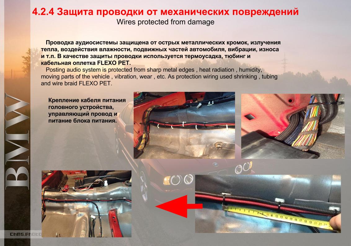

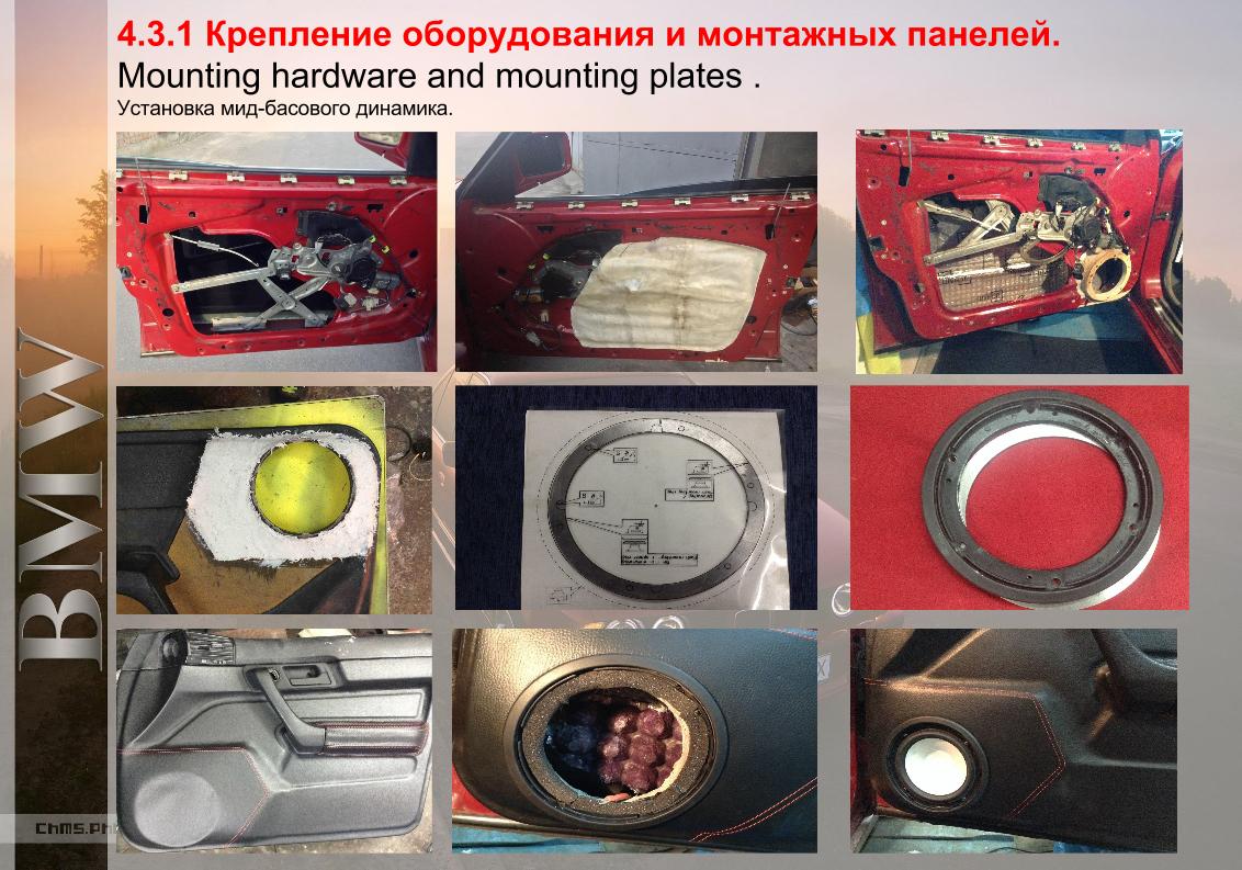

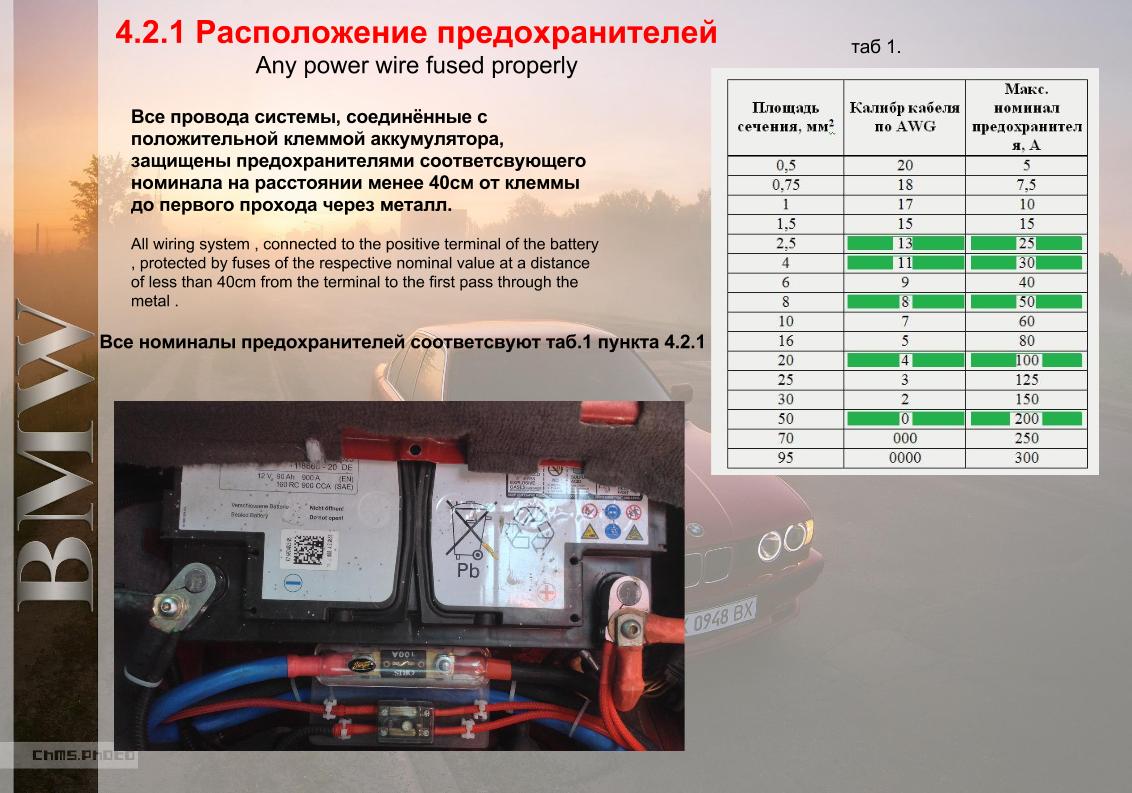

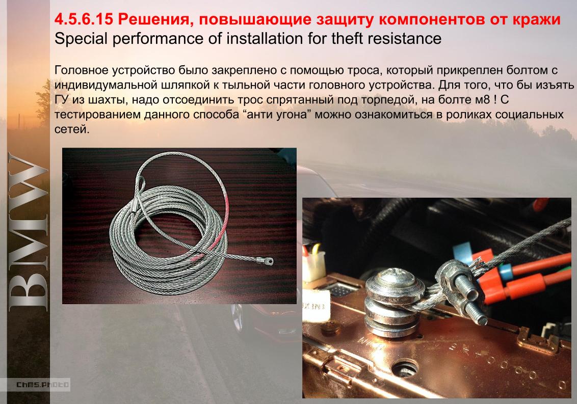

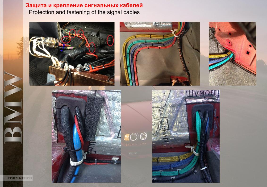

Пару фото с альбома Емма =)

"Индивидумальной шляпкой" - прикольно звучит

это когда индивид думал, получилась индивидумальная

А это
http://autozvuk.org/forum2/attachmen...4&d=1445343693
что, типа бонус?
Или Мастерство в оценке Мастерства за ГУ?

Типо того...
Мастерство исполнения оценивается судьями исходя из следующих критериев:
Качество монтажа. Низшие баллы присваиваются за простое крепление с помощью «язычков», оригинальных клипс и т.п., высшие – за дополнительные кронштейны, болты, винты и т.п. в т.п и впишем, доп.крепление с помощью троса.
Сделал больше не для бонуса, а от страха потери ГУ на стоянке

Да это всё понятно
Просто на этих фото ... трос и задняя часть ГУ, на столе. А где и как закреплена ответная часть троса? А может и не закреплена? Просто фото на столе ...
Я бы, например, задал такой вопрос при судействе.

А вот это уже действительно моё упущение. Новый альбом сделаем

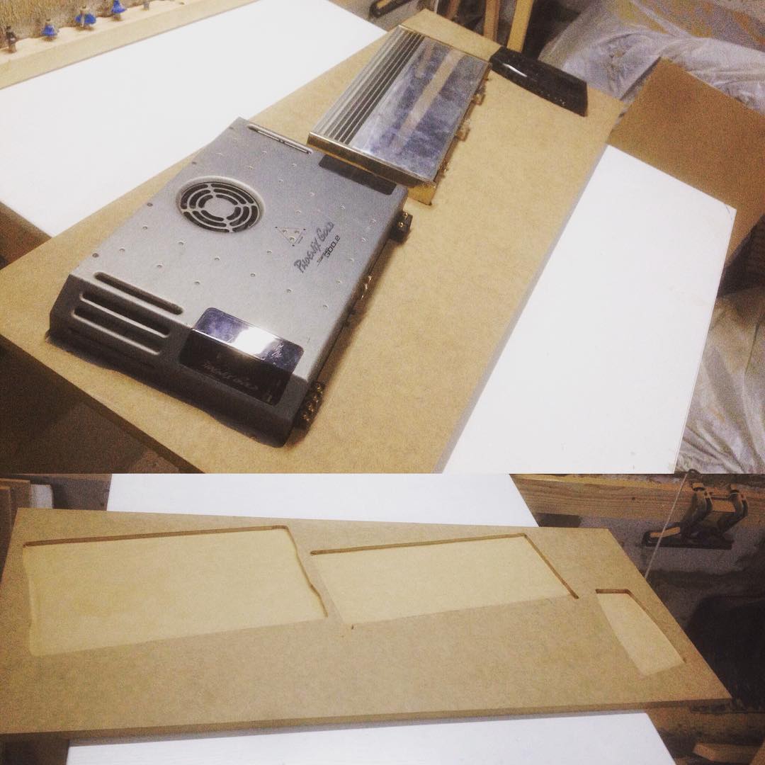

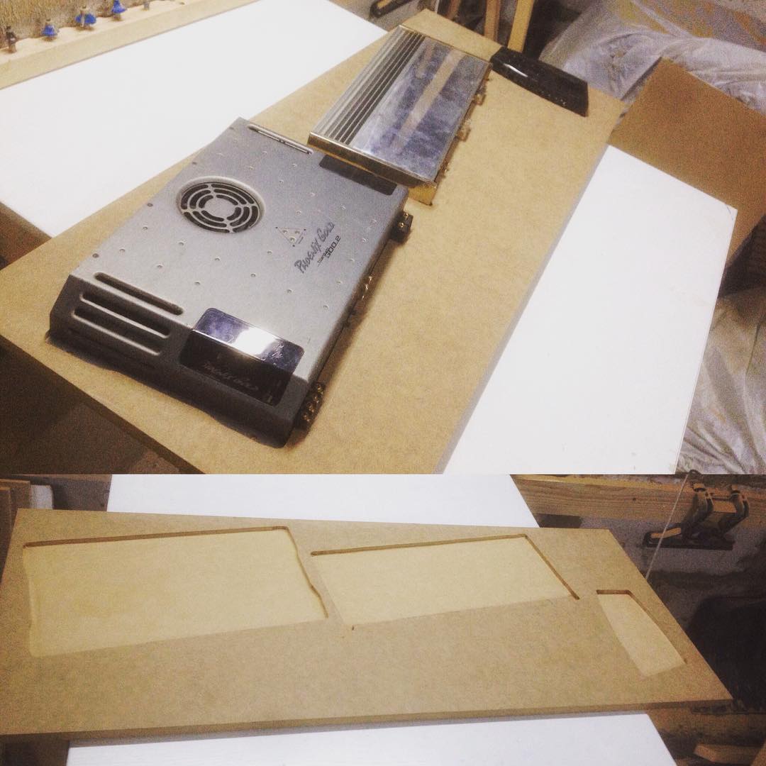

Ну вот опять закипела работа.
На данный момент делается новый багажник, старый продан целиком и полностью. На мидбас теперь стоит новый межблочный кабель - Van den Hull the source Hybrid.
Багажник надеюсь в этот раз будет более гармоничным и практичным.
На сч и вч уже укоротил тракт. 1 метр межблока (тот же дедушка), и 1,5 метра атласа элемент би вайр.

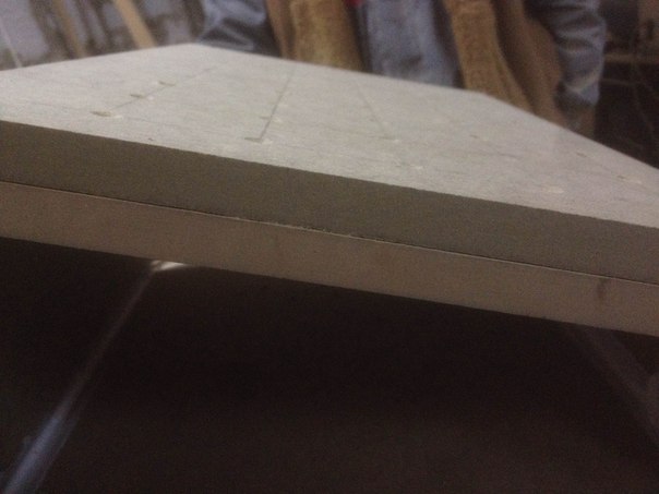

сч-вч тракт я еще не слушал, т.к продал старые стойки и будет новый угол.
А вот на миде - был чернов раньше, поставил вдх, + укоротил на метр акустический, звук поменялся сильно ! атака и панч не ушли, а вот было какое то подгуживание - оно ушло Оо. я бы сказал улучшилась архитектура баса.

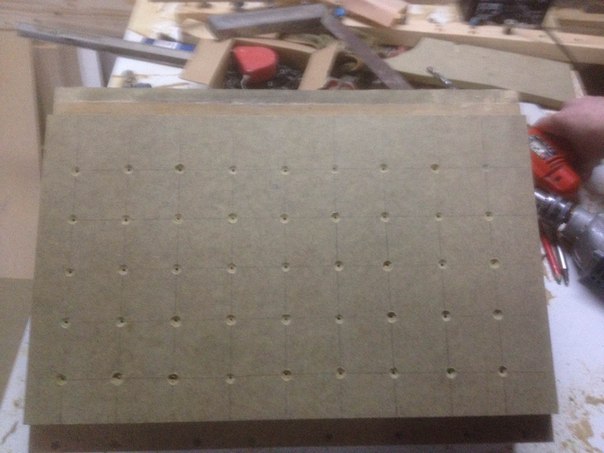

Сейчас работаю над новым ящиком... начитался этих алдошин, фрусси и ...
Короче 36 мм толшины мдф. =)

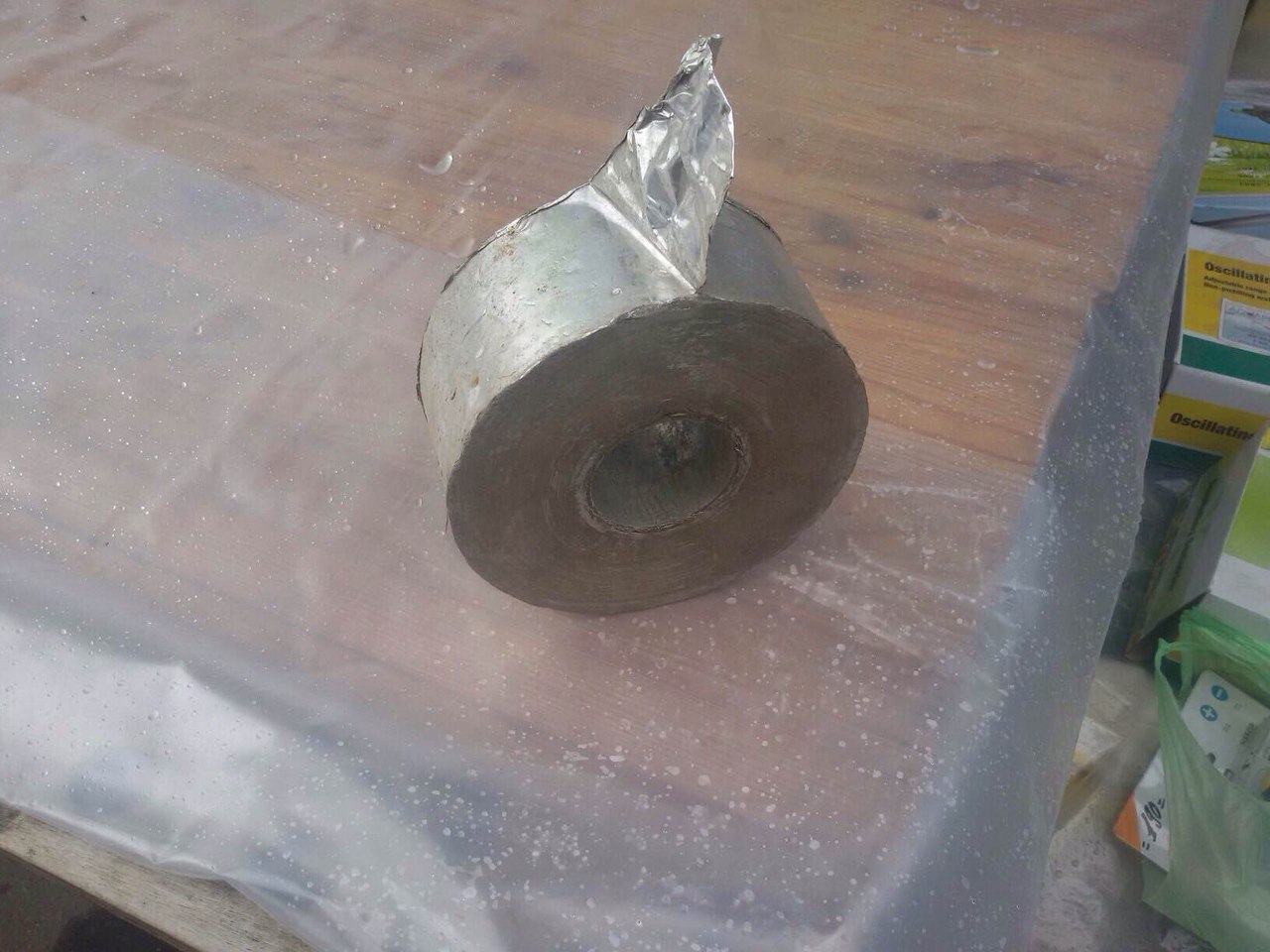

Итак делая тракт максимально коротким - делаю его и максимально чистым.... Максимально чистым в смысле- минимум влияний из вне, короче экранирую. ЭЛЕКТРОМАГНИТНОЕ ПОЛЕ - кажется так называется, так вот две составляющие - электрическая и магнитная. аудиокабели из-за малой собственной индуктивности почти не подвержены влиянию магнитных полей, поэтому боремся с электрическим полем. А как с ними бороться ? - диамагнетиками медь, алюминий, латунь.
Короче ван - ден хулы мои совсем без экрана, поэтому рецепт на лицо. Вот такую штуку откапал
И это Вы еще мои силовые провода, ну как провода, прутья не видели а шо, если делать так на совесть =) Отполированы, лаком вскрыты, о безопасности уже подумал, дальше расскажу....
пошел с углами еще бороться, может запоет
