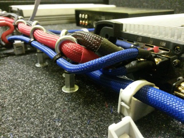

я бы термоусадку тянул до конца, будет не только красиво, но и безопасно

Почему нет релюхи на ремоут?
Скручивание ремоута не есть хорошо

Сообщение от Sl@von Посмотреть сообщение
я тоже слышал что не есть хорошо, вот только не знаю почему?? может кто подскажет??
Ремоут сгорит и все дела.

Сообщение от Gdnua Посмотреть сообщение
Я, как-то, даже и не подозревал, что она нужна...
Почему, в каком случае?

Сгореть думаю не сгорит, просто усилкам может тока/напряжения перестать на ремоуте хватать, запускаться не будут да и все. ИМХО.
Солидарен. Еще попадались усилители которым не хватало изначально стокового ремоута, приходилось через релюшку запускать. В первую очередь от усилителя зависит.
