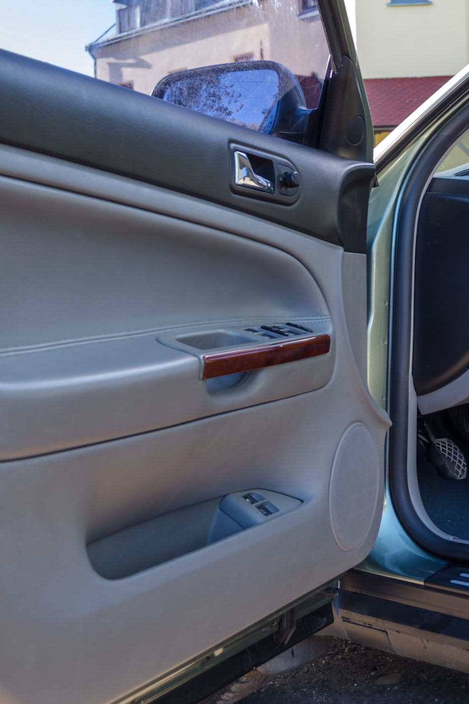

В дверях буде розміщено двохсмуговий фронт, без подіуму для МБ, гриль штатний. ВЧ в кутиках дзеркал,
Тогда лучше оставь, как есть. Мидбас в дверях - это целая наука. Это тебе не торпеду в славуте слепить
P.S. 250 монакор будет маловато, или ставь пару 250 или одну 300.

А почему мидбас???, если на фото 15 ABS на дверь, то вопрос кмк должен быть вполне закрыт по двушке.

Сообщение от haltz Посмотреть сообщение
Нічого не зрозумів.

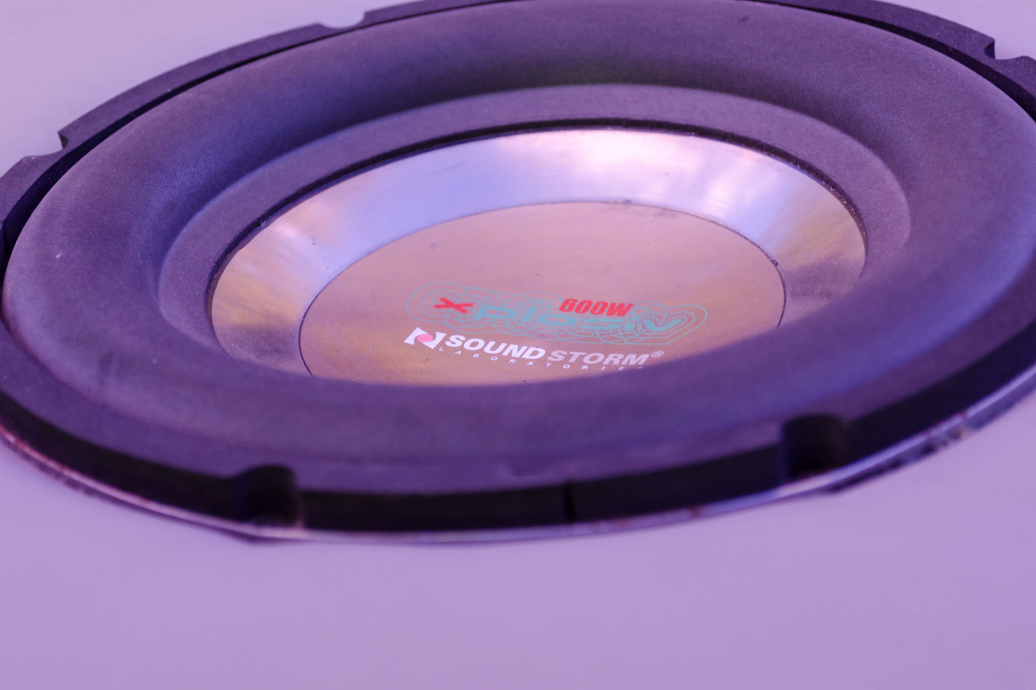

Пока є саме цей динамік який дуже хвалили наші латвійські колеги, а дальше побачим.

на фото пост 3, "состав аудиоситемы", в качестве мида картинка сканспик рэвик с подписью мидбас???. Так вот если этот мидбас будет Genesis 15 Absolute(т.е клон рэвика) с установкой на дверь, то как мне кажется ??? больше не будет долго
пысы Пока дело не дорастет до трешки...
2пысы В основном же двушка без доворота= мидбас 6" только с пулей, либо уверенно низкоиграющий пищ с большим фланцем, либо и то и другое, а иначе про СЧ в музыке можно просто забыть
Я візьму це до уваги. Але тим не менше мені багато доводилось чути звучащих систем в подібних авто здвушкою і з мб без подіуму-довороту: Малхаза Суперб, Кольта Октавія, Халіна Мазда... Ізначально я хочу вже без фанатизму і маніакальності, ну не буде середини як в трьошці, ну нічого страшного

Вовка , а что круче Гавнокоров не чего нету ?
Этот саб в данной системе - самое сильное звено.... пока что
