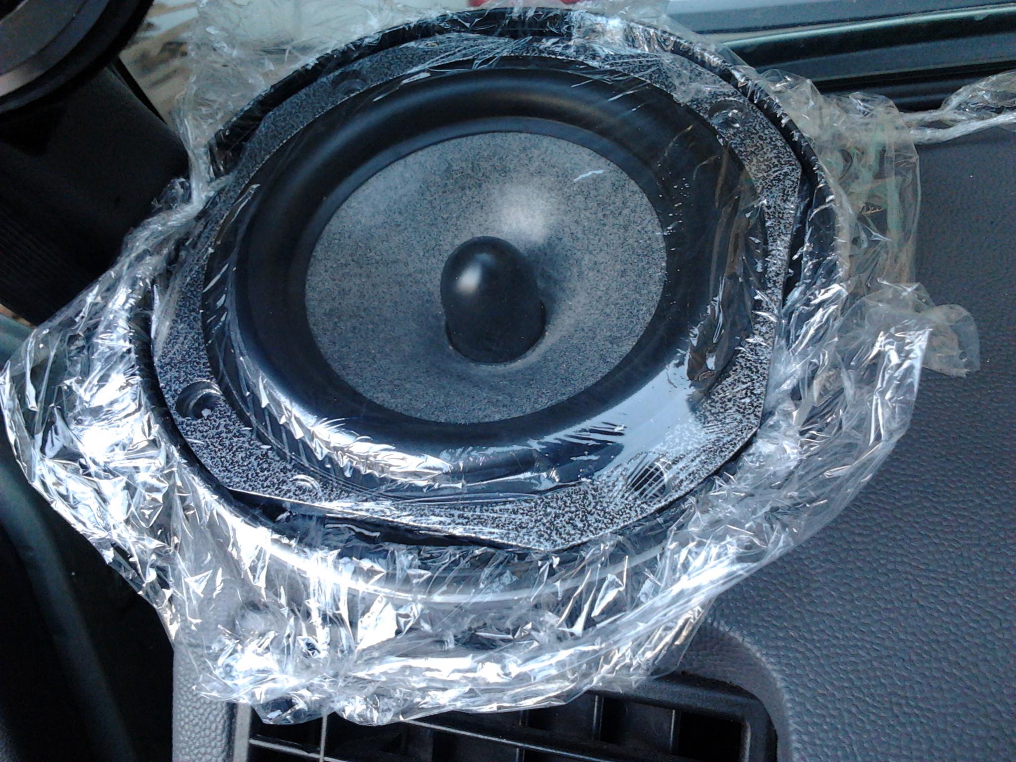

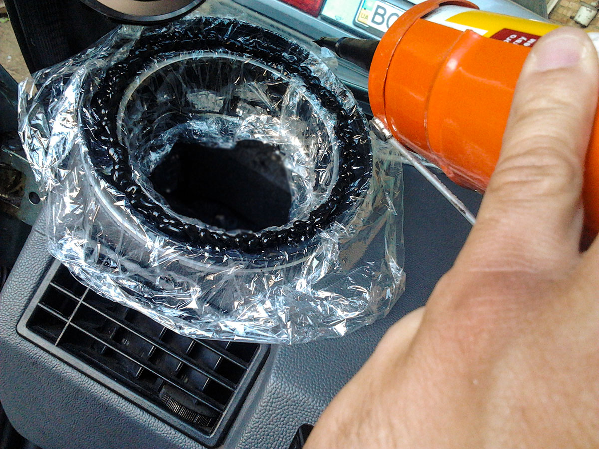

По умолчанию Re: Озвучення... крок за кроком
Непоспішаючи зайнявся монтажем акустики.
Кільця грилів були приклеїні до алюмінієвої основи подіума 88 клеєм.
Для ущільнення посадочного місця використовую чорний силікон, попередньо все обгорнувши в харчову плівку.
Після висихання силікону, обрізавши все лишнє має получитись гарний ущільнювач.
Название: 2013-07-31 19.49.02.jpg
ID:	32867   Нажмите на изображение для увеличения
Название: 2013-07-31 19.44.01.jpg
