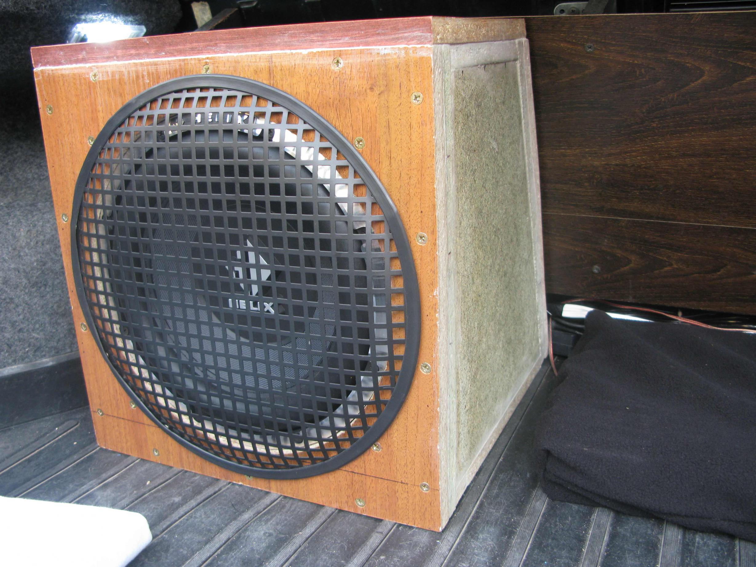

Cегодня подключил ЭОС 500.1 и саб Хеликс 10W В ЗЯ 18.5л,голова Альп 123R,что б саб было слышно гейн пришлось выкрутить почти на полную,и то баса как по мне мало,в чем может быть проблема?До этого саб играл от хеликса B Four,мостом 180 Вт,как помне ненамного тише?Фронт отстроил по громкости на ГУ 20,или надо еще приглушить фронт?
подключил Бочку JBL CS 12,гейн поставил на 2\3,и нормально играло!
В чем может быть проблема,может маленький ЗЯ для того саба или 10" так и играют потише,сравнить больше несчем,другие авто не слушал?!!!!!

обычно чем меньше объем ящика, тем более низкую чуйку и больший ход имеет динамик

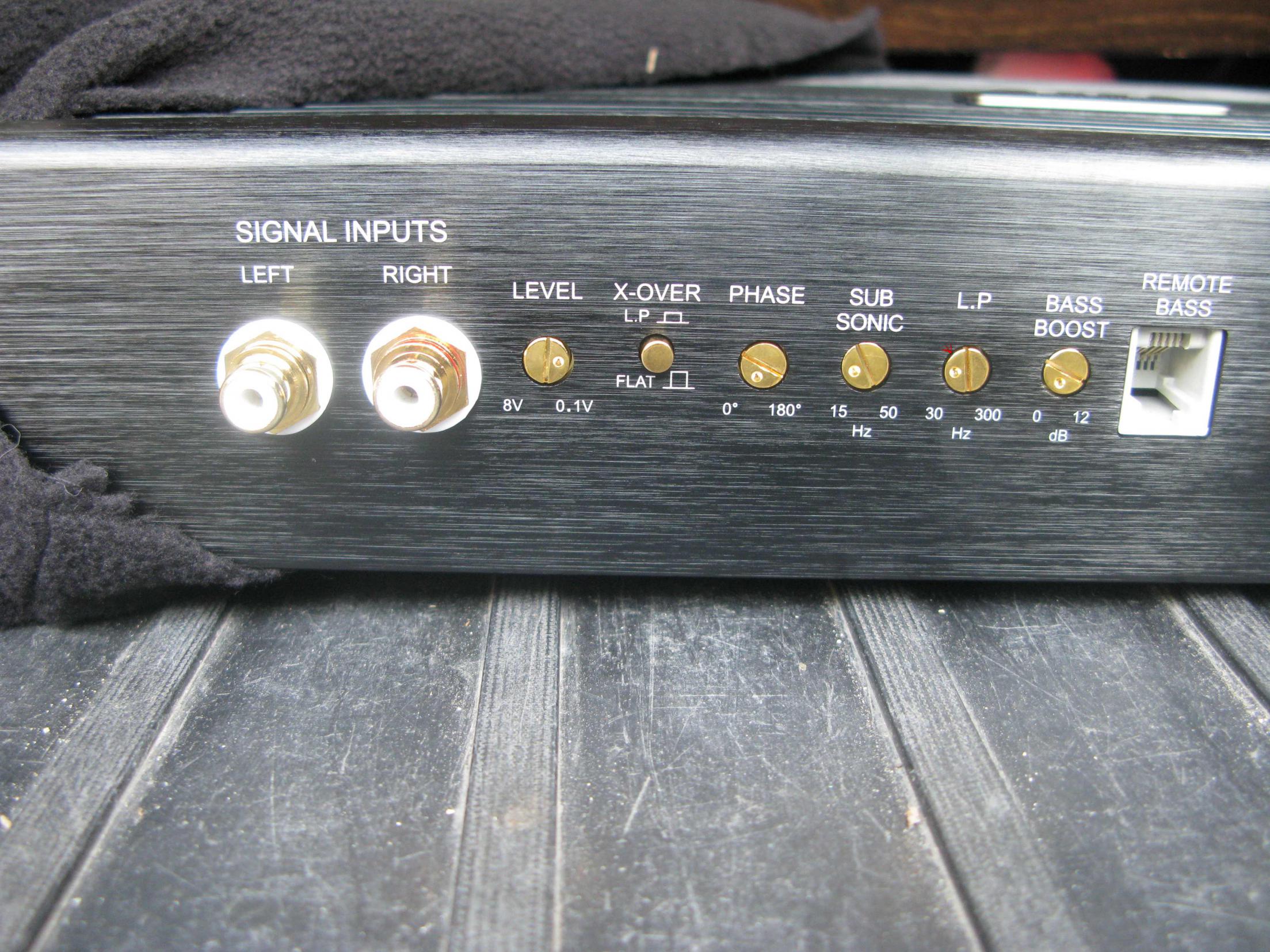

Резал и головой на 60Гц,на усилке -фул, и включал фильтра на усилке,(фото ниже,фото саба)!Реально саб слышно ,когда на магнитоле громкость свыше 20,вот и думаю,что чуствительность фронта еще уменьшить!LPF крутил до красной стрелки,как на фото! Где там 60-70 Гц х.з?

мне усилком вообще ненравится резать. фиг поймёшь сколько отрезал. реж головой.... ну эт моё мнение, а там сам решай

Подскажите,отключаю на усилителе ЕОС 500 фильтра,режу с ГУ на 80Гц саб,фаза НОРМАЛ,саб подключен + к + ,минус к минусу,включаю фильтр на усилителе,бас уходит,приходится переключать на ГУ в реверс,или перекидывать полярность на динамике,почему???на усилителе фозовращятель на 0! и что дает фазовращятель?
И насколько плохо ,если резать и головой,и усилителем?
На усилителе фильтр 3-го порядка,на ГУ не знаю,как лучше порезать и на сколько герц,или на слух??

если крутизна не регулируется в ГУ, то обычно это 2й порядок...
мне кажется реж ГУ да и всё. а на усилке вырубай нафиг.
фазовращатель даёт плавную регулировку фазы.
т.е. если перекинуть клеммы сабвуфера наоборот, фаза перекрутится на 180градусов. если в бошкепоставить phase не normal, a reverse - тоже на 180градусов крутнётся.
а на усилке - сколько накрутишь от 0 до 180, на столько и крутонётся...
для начала ставь бошкой ФНЧ на 50гц и дальше пробуй

Вобщем думаю переделать ЗЯ под свой саб Helix P10W Precision ,кто что посоветует по объему!!
сейчас стоит в ЗЯ с внутреним объемом в 18.5л,не устраивает глубина и на малой громкости тоже както мало баса!Может мало ему литров??

Рекомендованный объем производителем 15 литров.
Бочка может и бубнит больше но играет лучше Helix P10W.
Не хватает ? может лучше заменить?!
