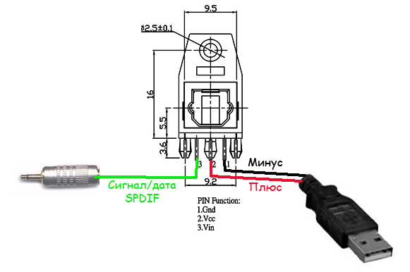

Цель- оптика с Pioneer 8400BT(8450BT) на процессор Alpine H701, при этом "человеческий" и достаточно дешооовый тослинк.
Нужен всего то миниджек 3.5 моно и передатчик тослинк, ну и соответственно кабель оптический тослинк-тослинк.
На моём передатчике нет абсолютно никакой маркировки. На задней стороне стоит буква Н. Больше ничего нет. Что это значит? Не имею представления. Возможно передатчик от DVD. Главное что звук по оптике идёт.
И так.
Всё сделано по аналогии с Алпайн.
1. Передатчик по виду такой же, как и этот http://www.solteamopto.com.tw/detail...it=1&p_unit=12. Распиновка написана. Должен быть 5ти вольтовый.
2. Миниджек моно. Соответственно имеем 2 провода- дата/сигнал и минус. Дата- центральный. При воткнутом миниджеке на сигнале 2.5В. Он и выведен с миниджека.
3. Минус и плюс (+5B) взят с USB. Благо их 2 на этом аппарате. Важно!!! USB использовать нижний. Если воткнуть в верхний, то с CD по оптике нет звука. Почему, сильно не разбирались.
Желаю удачи.
