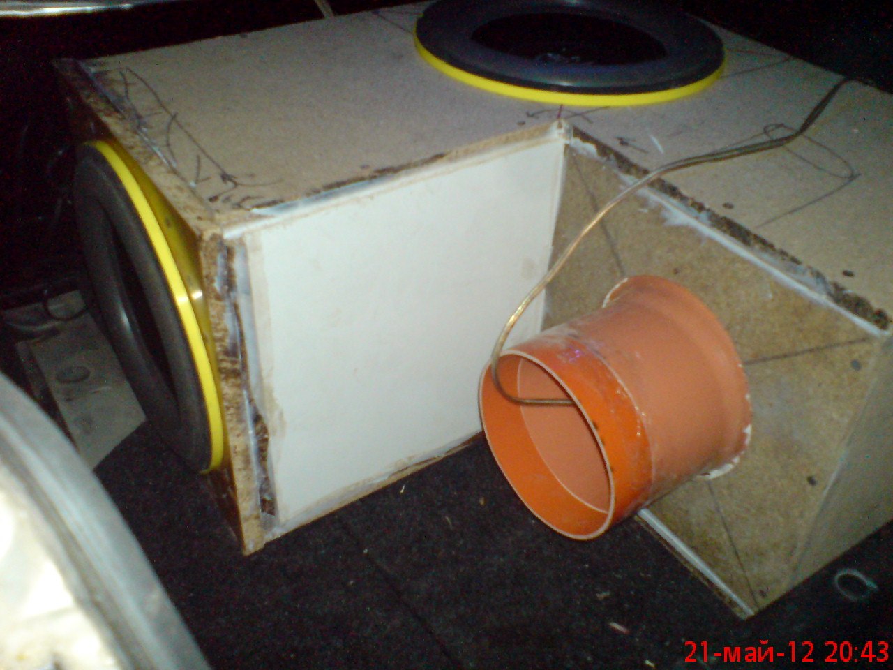

силиконом буду углы промазывать (стыки ДСП друг с другом изнутри).
торцы надо мазать, это же ДСП...
а там где лобзиком вырезано, не обрабатывалось случайно наждачкой?
ниче не обрабатывалось - делать мне больше нечего - тереть его наждачкой

т.е. силиконом мажется на для герметичности, а для того, чтобы не гнил
со временем???

По умолчанию Re: Короб ФИ Ground Zero gzrw 30spl
чтобы не гнил
со временем???
о Боже........ для герметичности, для герметичности... не хошь - не маж.

Что значит не маж? Буду мазать! просто хотел узнать какая задача силикона...
Старый 19.06.2012, 15:00   #66
вот так было до снятия передней крышки....
а вот так стало после попытки снятия
ПС: фанеру еще можно разодрать....ДСП - нет, если намазано добротно.

в общем собрал...
пока разминаю. из ощущений - отсутствие гудежа, в отличии от короба в котором бошман саб.
в чертеже ЕСТЬ ПОГРЕШНОСТИ. не смертельные, но всё таки...
если кто то будет делать по этому чертежу, я поправлю.

ящик 2й
да, аля повседнев. строю систему для себя. для судей и циферок я не готов вкладывать мульён хотя был бы - вложил
у меня получилась основная загвоздка - в 2й стенке, где сам саб стоит, делать 2 отверстия по 281мм (посадочный диаметр) или одно 281, а второе по округе. просто два по 281 - получилось бы, что динамик торчал из короба.
а 2е отверстие когда пилил по верхам оставалось по 5мм.
короче Ваня у меня сломалось как у тебя
в общем с другой стороны чуть подколхозил\усилил, и переднюю стенку всю изрядно промазал силиконом...
