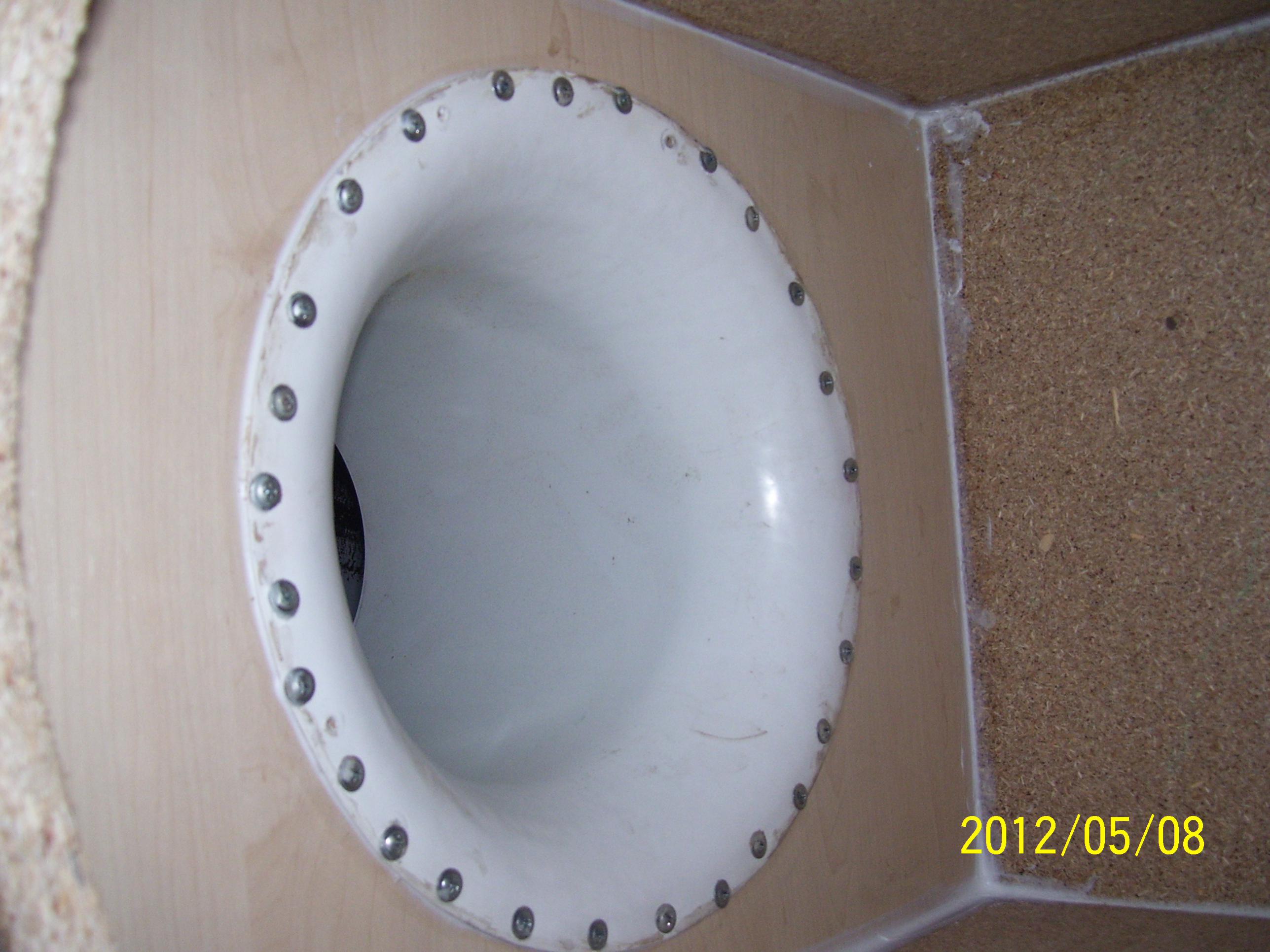

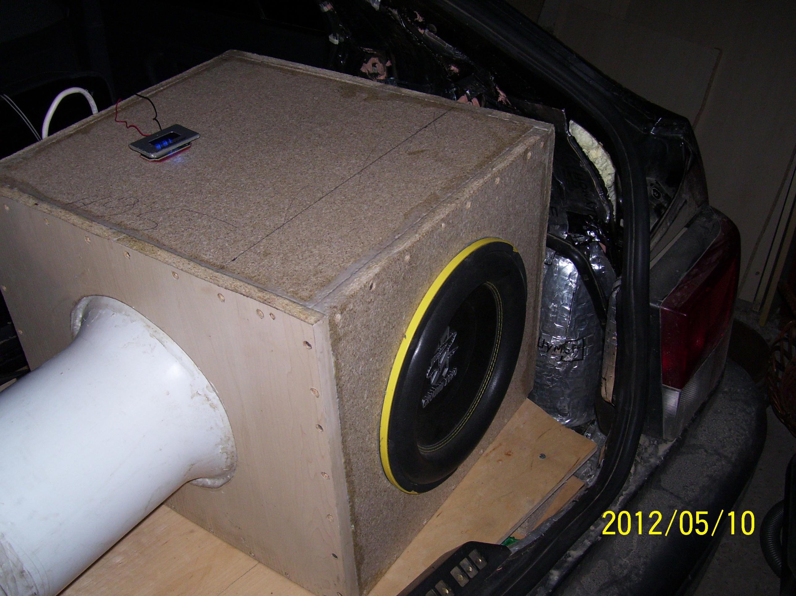

ака костя продакшен , інтелектуальний винахід бай май, ящигг майже зібраний... думаю сьогодні запущу -

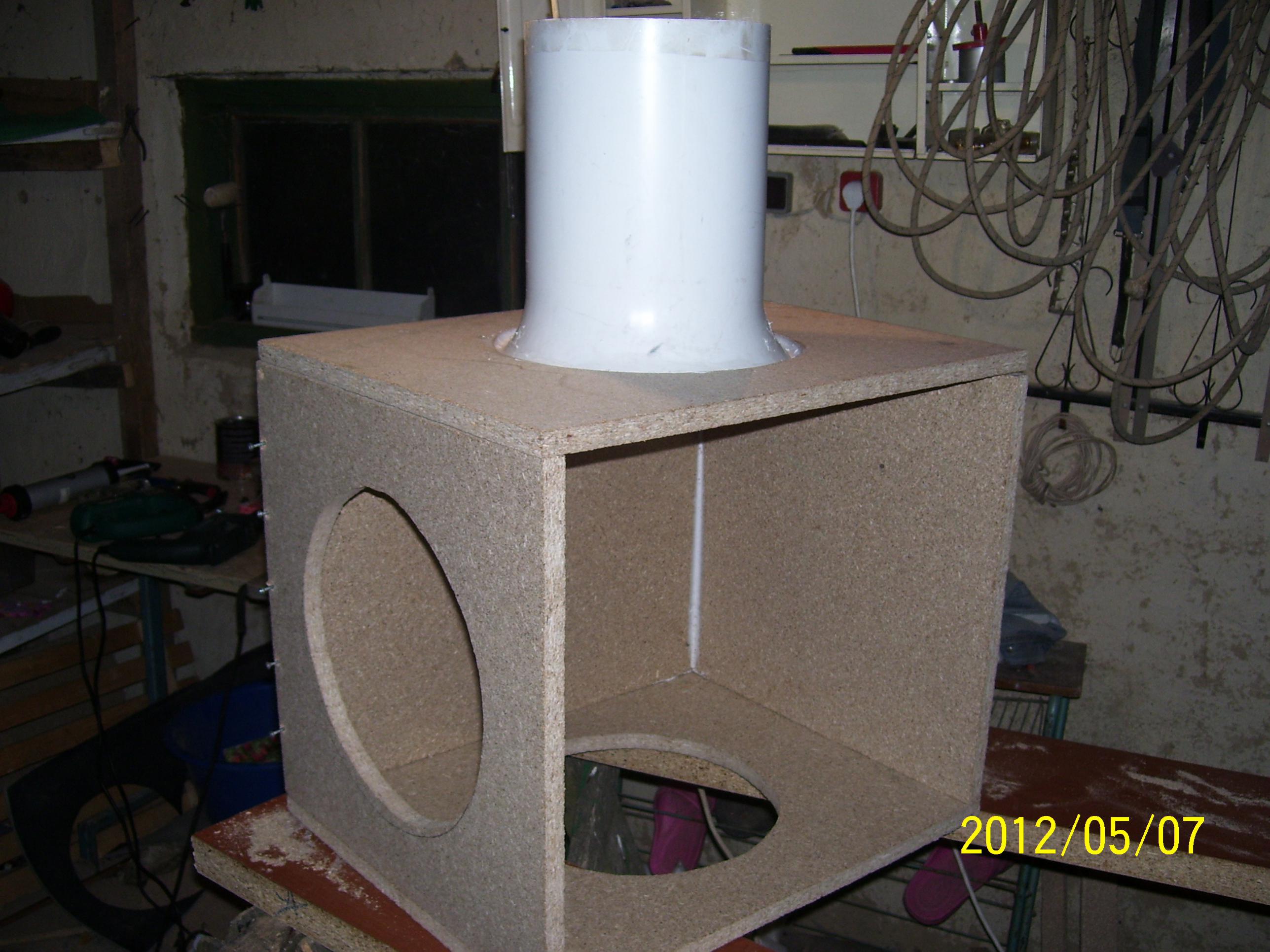

на мой взгляд не айс!
дин который смотрит в порт переносить в верх!
Спасибі, Женя.
Дивись, я тоже думав над цим, але така от дрель в мому ренику. коли розвертаєш дін вверх. тиск кудись дівається просто ляду хитає... спробую, і діном вверх

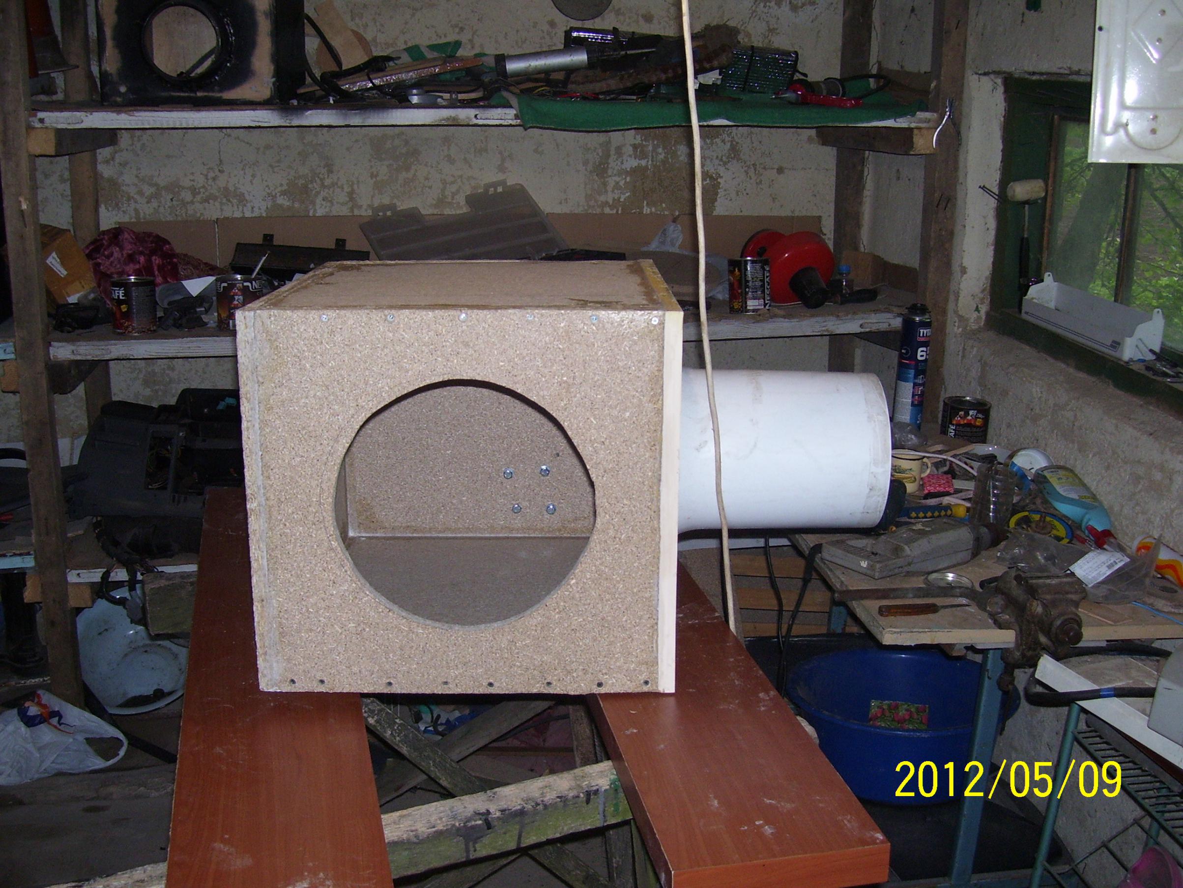

А я бы переделал ящик полностью. Какой-то он "непридатний для спорту". Работать-то он будет, но...
Касательно порта напротив дина: весь воздух с порта,колеблясь, ударяется в диффузор. Это не есть хорошо. Нарушает модель идеального ФИ. Все ИМХО.
Кроме одного случая!!! Когда у динамика большой магнит, он и является той преградой которая создает потоки внутри коробки...
PS. Второй дин вверх и максимально развести друг от друга..

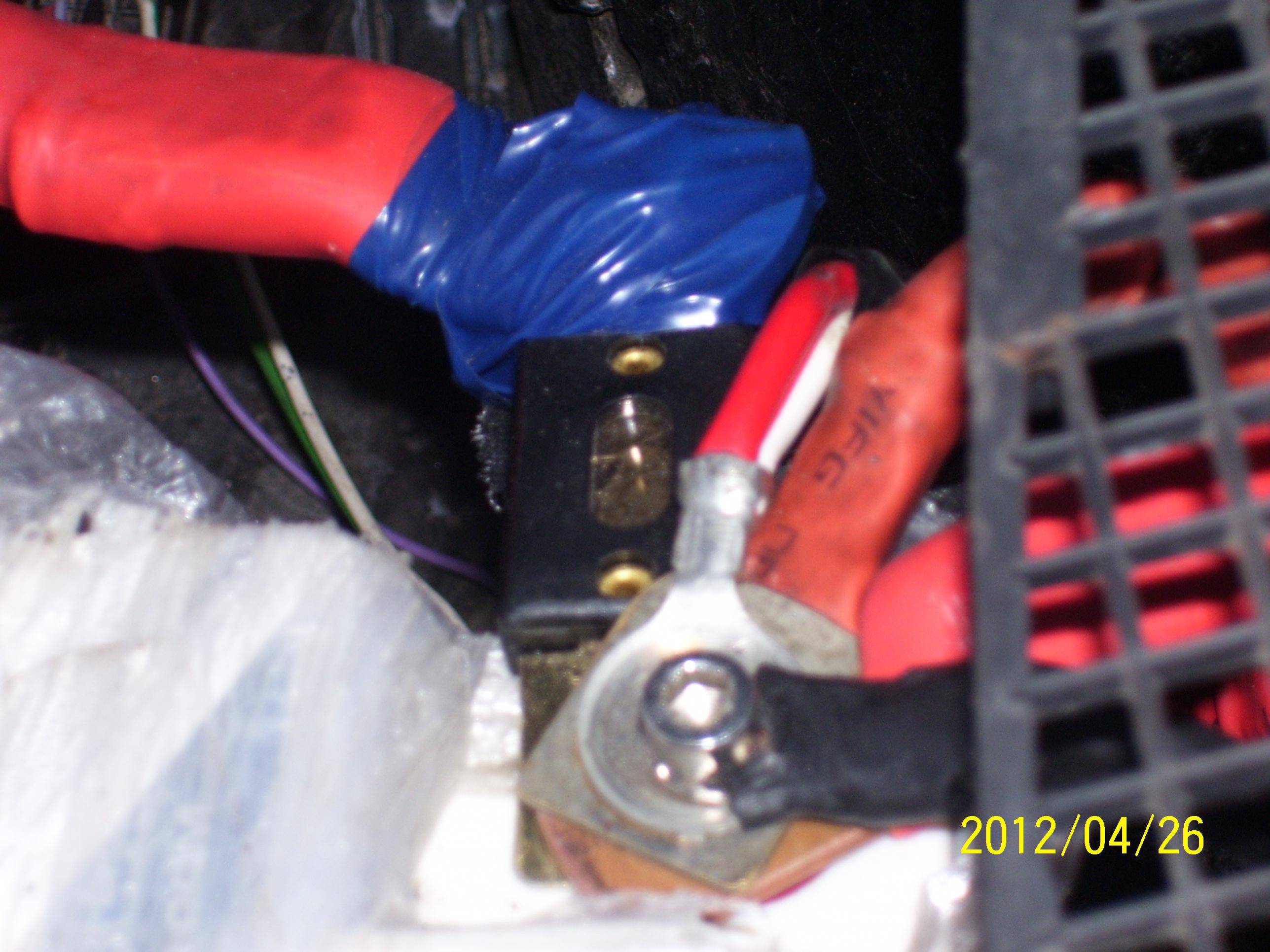

Фіксація клеми
сурово мід м5

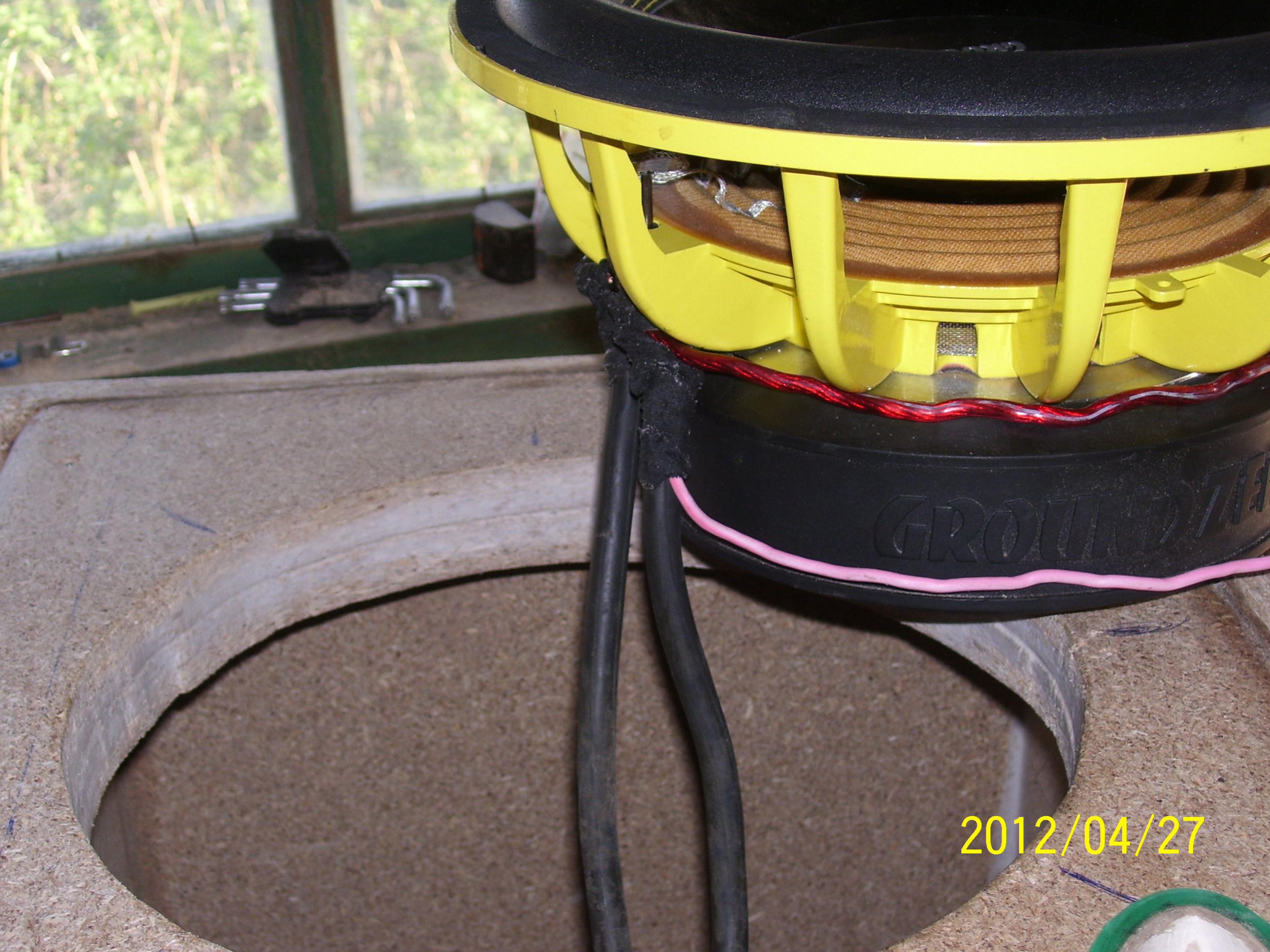

провода такі непогані, для любителів великого січення

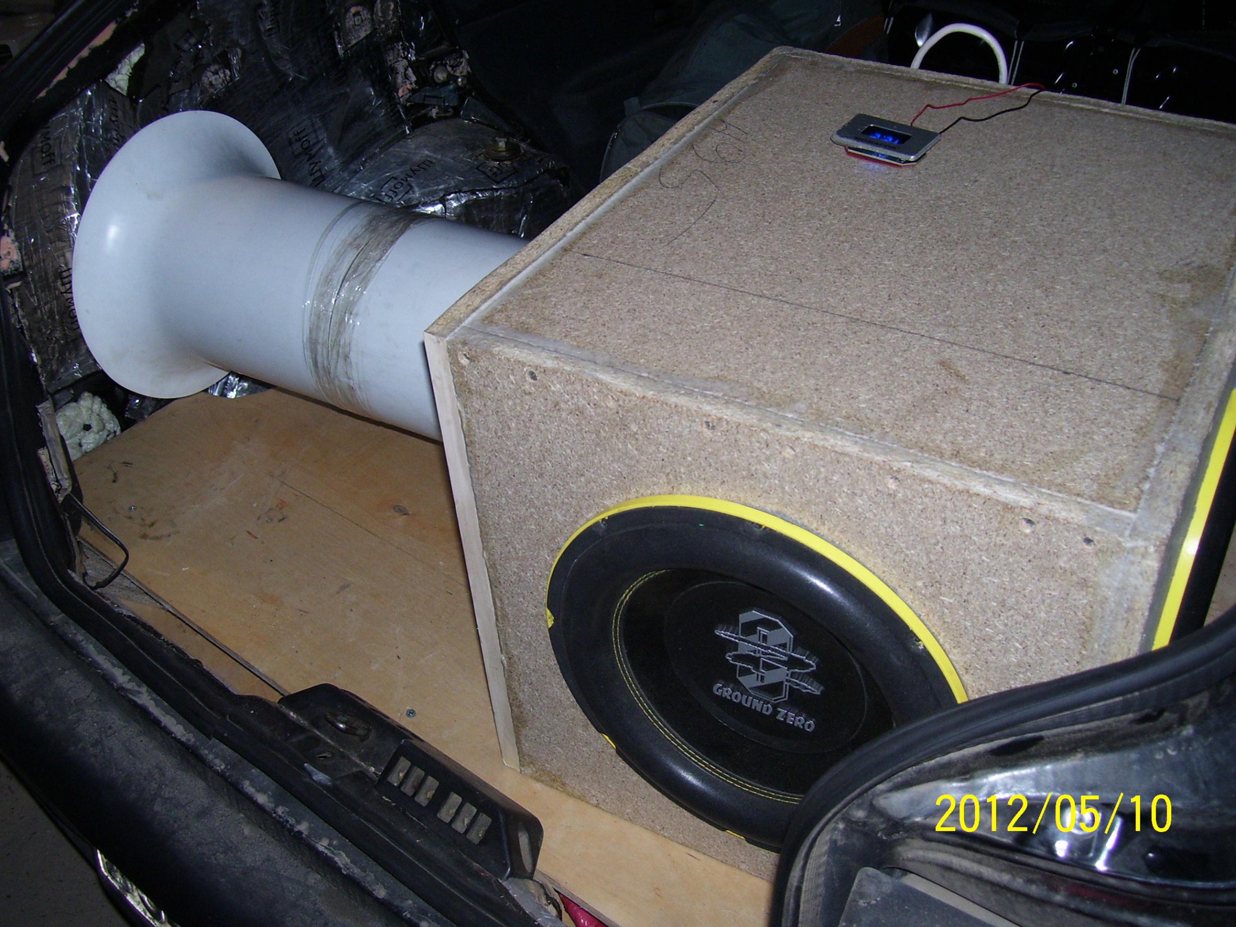

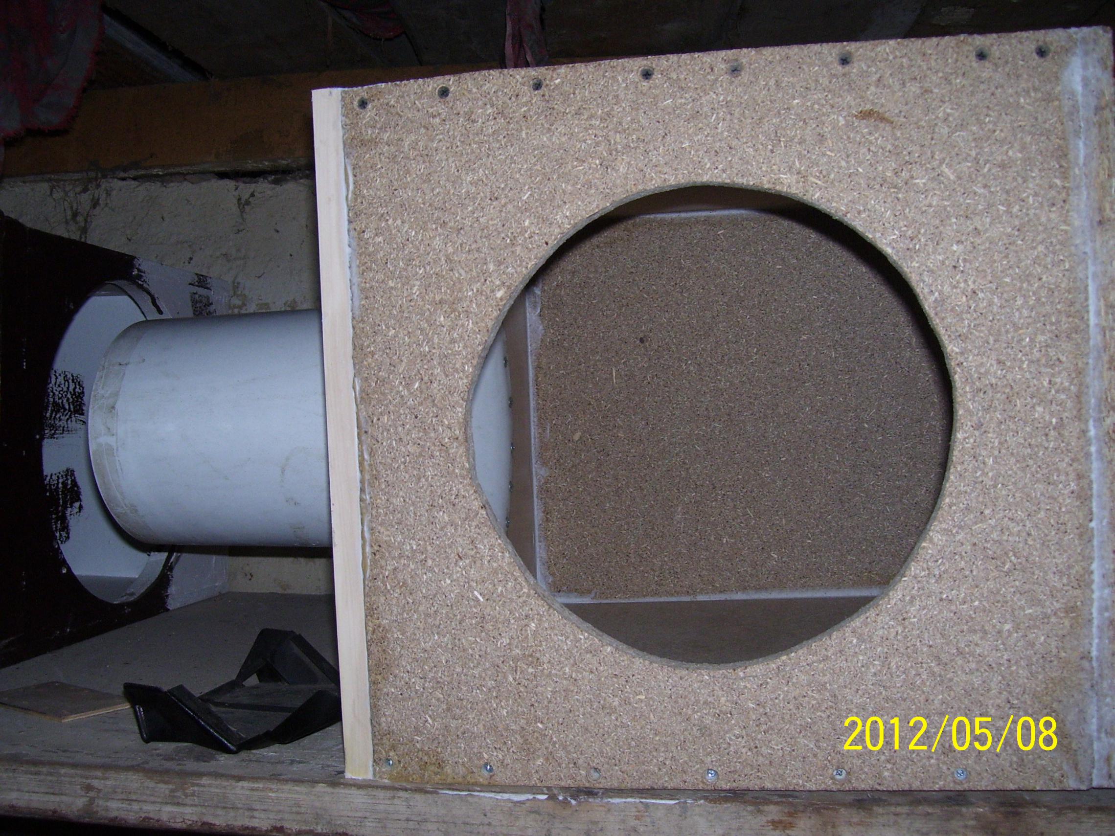

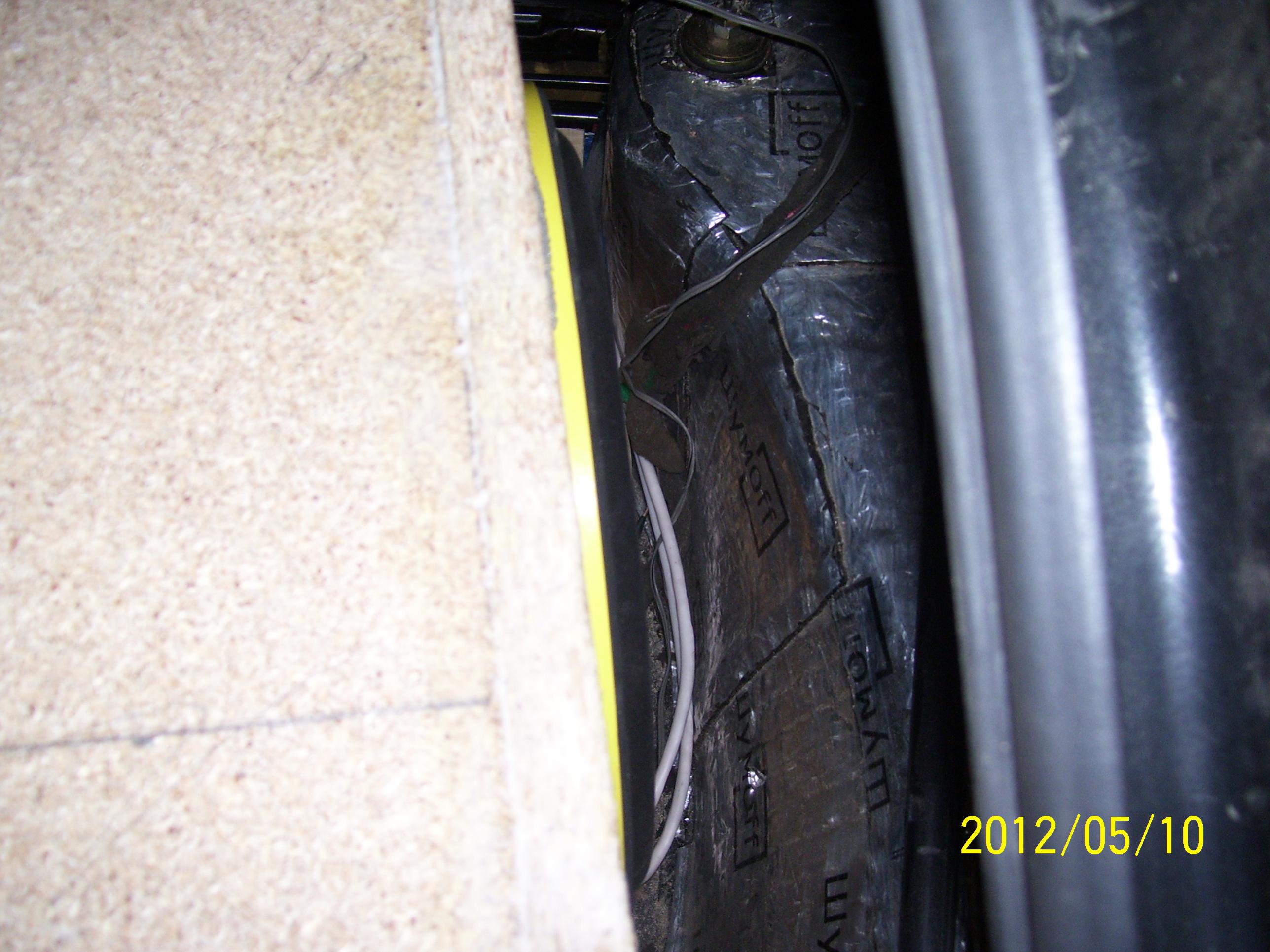

бойовий запіл..
процес подгонкі на саба нема.
по - баспорту 34 герца
кстаті кузов шевеле поярще чим зі чільовий був
тут вже просто ваше, от аж ці пінтіклюшечка , що біля люка, відлітає на ніских треках
понятно, шо вистрілювати буду в 48-51, порт відповідно буде зменшений
