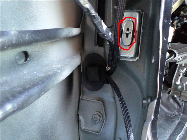

Есть опасение, что провод на СЧ может быть зацепленым ограничителем открывания двери

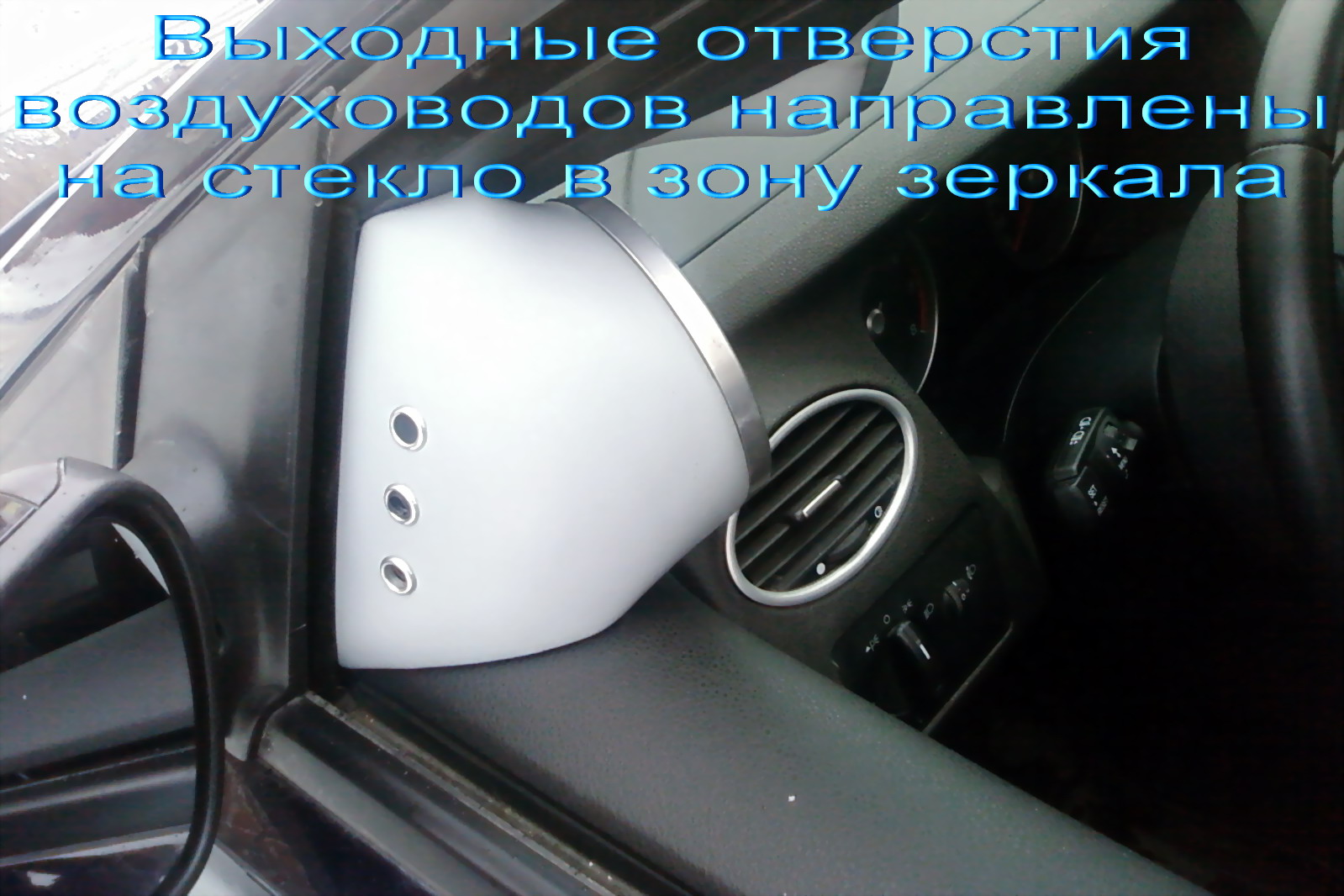

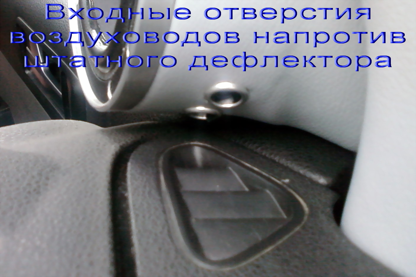

Сообщение от DM Rocker Посмотреть сообщение
Может не все ещё ознакомились с темой??????
При таком расположении СЧ будут проблемы с обдувом бокового стекла...
Это, как бы, нарушение эксплуатационных характеристик... (безопасность)...
Я даже городил специальные воздуховоды...
Название: Выход возд СЧ.jpg
ID:	15427   Нажмите на изображение для увеличения
Название: Вход возд СЧ.jpg

Сообщение от alfa25 Посмотреть сообщение
Возможно и такое ,но я не слышу посторонних звуков при открывании двери (шуршание металла по "змее" очень хорошо слышно), да и провод не шевелится(стало быть его никто не дёргает).
При установке мидов проверял не задевает ли стекло при опускании за провода - задевало и это было отчётливо слышно ,несмотря на шум работы мотора стеклоподъёмника.Пришлось провода по другому переложить.
Вячеслав,у меня подиумы под СЧ не так сильно наезжают на "батон" двери ,есть зазор между обшивкой и подиумом , позволяющий воздуху попадать-таки на боковое стекло.Есть же ещё боковые воздуховоды на торпедо.Я их исключительно на стёкла дверей направляю.Проблем с запотеванием пока отмечено не было.Надо фотку сделать соответствующую снаружи и изнутри.
