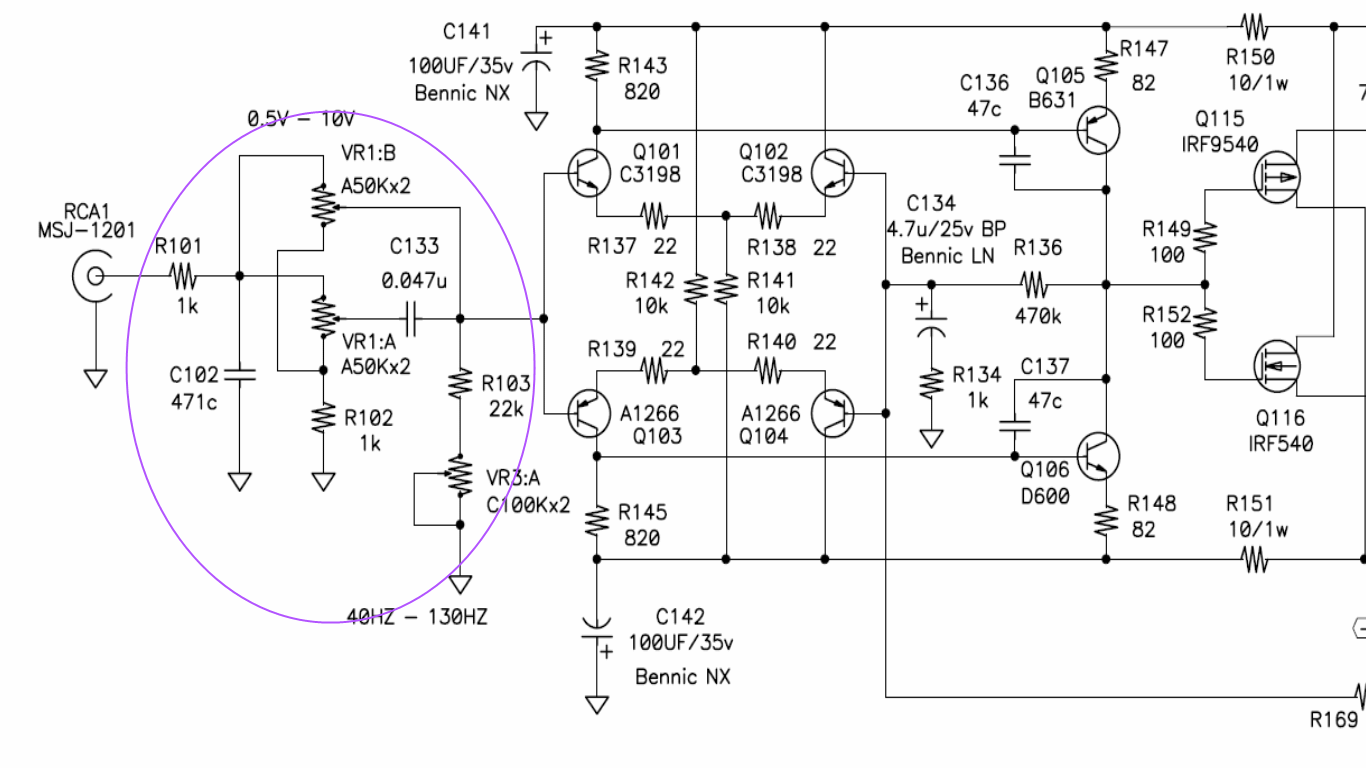

Сейчас мне под руку попал усилок E.O.S. Е 100 АВ так вот хочу ему тракт укоротить, убрать фильтра и запустить сигнал минуя его. Кусок схемы прилагается, вот ту часть что обведена в кружочек хочу откинуть оставить только переменый резистор(включенный как делитель напряжения). Так вот в чём вопрос нужен ли конденсатор С133 и можно ли без него?
Как должна выглядеть эта схема но без фильтров?
